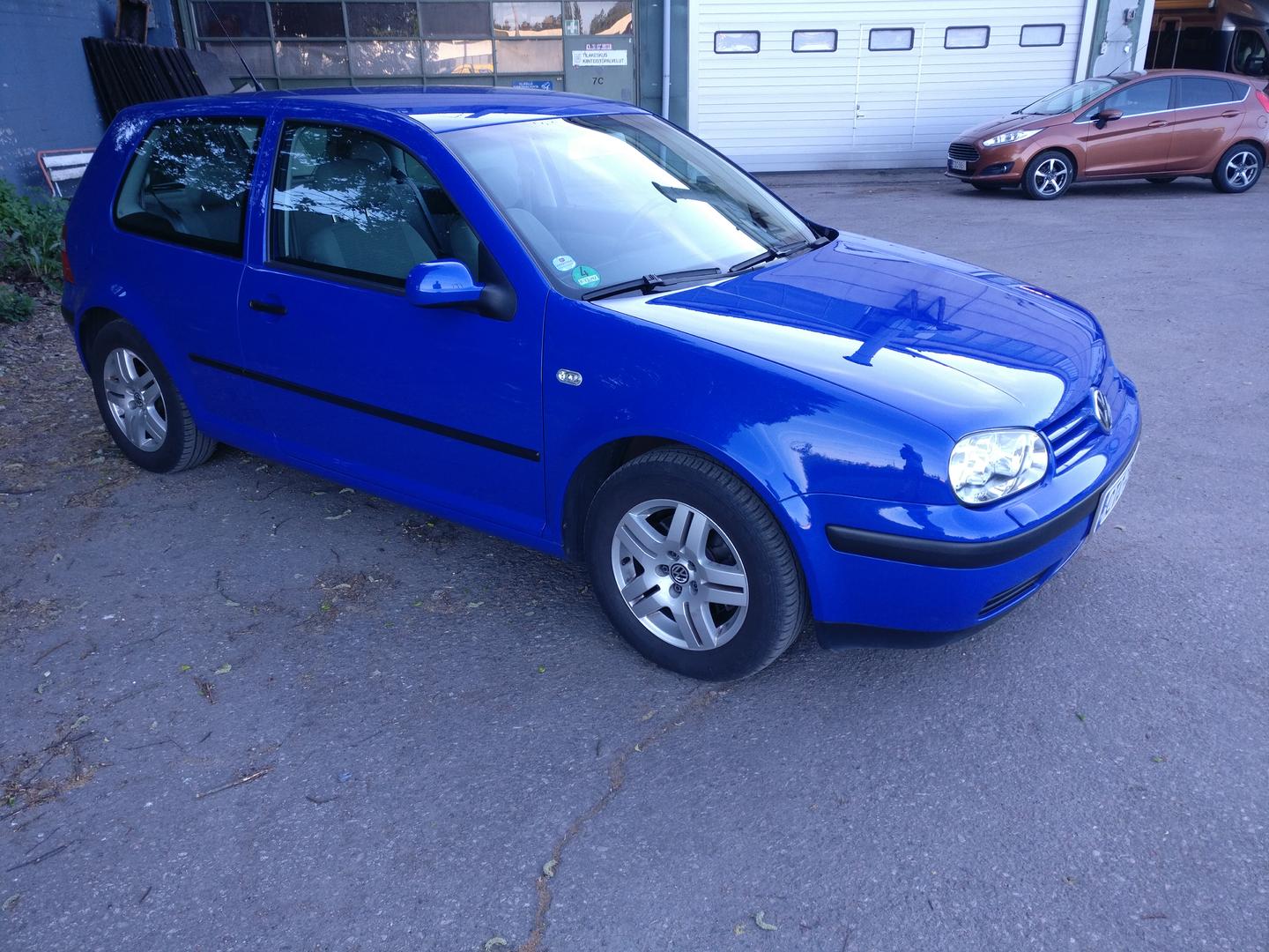

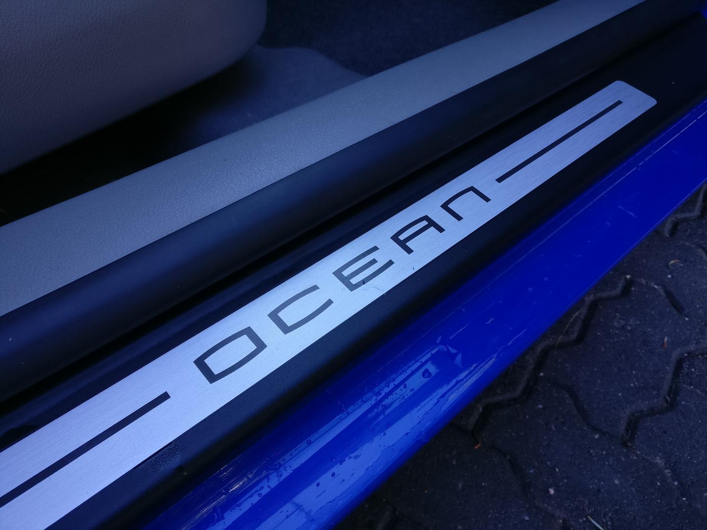

                                                              Nyt käyttöauton virkaa hoitelee seuraavanlainen löytö:
                                                              Vain 35tkm ajettu Golf mk4 2.0 AZJ -bensakone 116hp
                                                              Neliveto
                                                              Ilmastointi
                                                              Vakkari
                                                              Peruutustutkat
                                                              ym persgrillit =)
                                                              Todella hyvässä kunnossa! Ihan kuin tehtaalta tullut.
                                                              Mutta silti pitää viikonloppuna myllytellä kevyitä pesuhuntunaarmuja pois ja kokeilla ensimmäistä kertaa nanolex Si3D -pinnoitusta. Ennen leikkinyt vain vahoilla niin katsotaas mitä tästä nyt tulleepi. Sen verta kuitenkin sileä ja uudenveroinen pinta, että haluisi sen myös pysyvän sellaisena. Alustankin voisi kenties mäskätä
