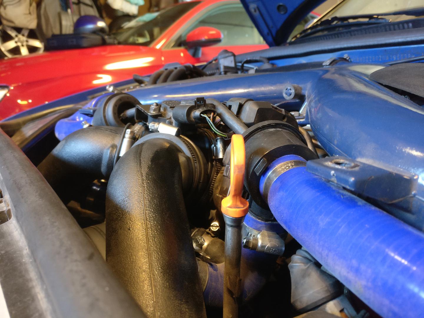

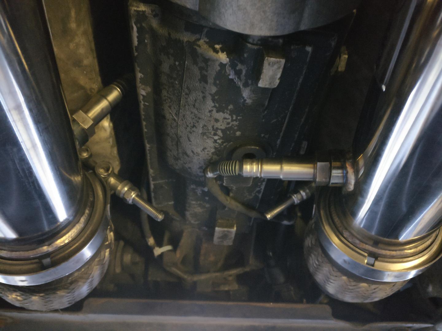

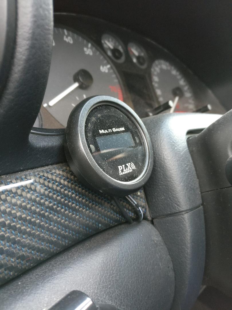

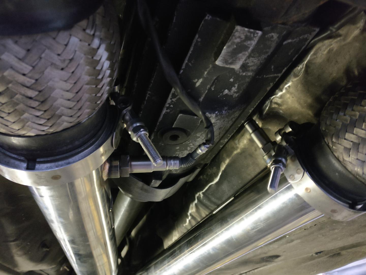

Tuossahan ne on hutastuna. Pitänee noillekin 3d-printtailla jotkut kivat kotelot, myös siitä syystä, että ne saisi hieman ylemmäs kun tällähetkelle ei tahdo ratin takaa niitä kunnolla nähdä. Kuitenkin siten, ettei mitään noita muita mittareita menis piiloon. Ja nytkun on leima lapussa, niin voikin noi katalysaattorit heivata taas hyllylle ja laittaa nuo 3" korvausputket tilalle. Niissä on myös paikka noille lambdoille. Josko kerkeis tälläviikolla vähän sovittelemaan :)

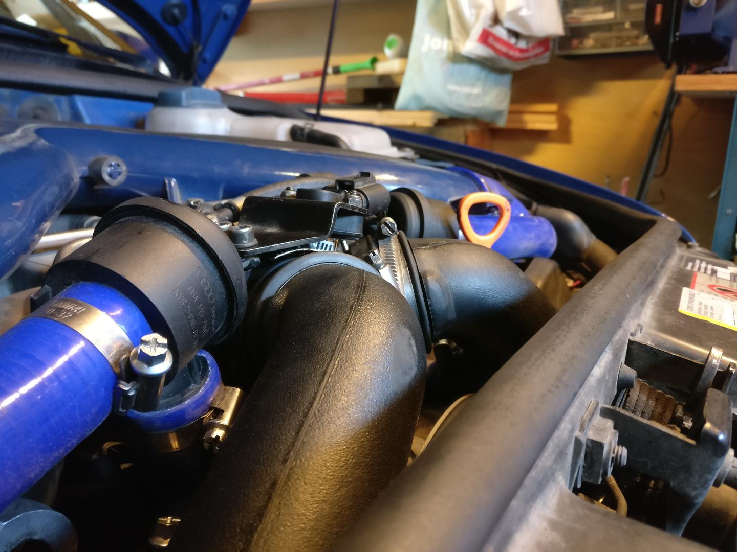

Puhuttiin säätäjän kanssa ja toistaiseksi on jäämässä vesiruiskut sitten kuitenkin pois viinan kanssa ajaessa.. Ehkä sitten myöhemmin kun on taas enemmän irtorahaa pyörimässä sänkyjen alla ja tohveleissa, kun haluaa hifistellä :) RS4 maffin runkoa tullaan sitten yrittämään naittamaan vakio ilmaboksin kanssa yhteen, Y-putkeen taas 45-asteen silikonimutkalla, 89mm sisähalkaisijalla, pari milliä näköjään saanee venyttää kun Maffi on sen n. 91,5mm. Ajattelin, että jos se silikoniletku tuppaa (kenties) menemään imussa lyttyyn, niin vahvistan sitä vaikkapa hartsilla, epoksilla ? Tuli tällainen idea mieleen. Stay (un)tuned for a while now!

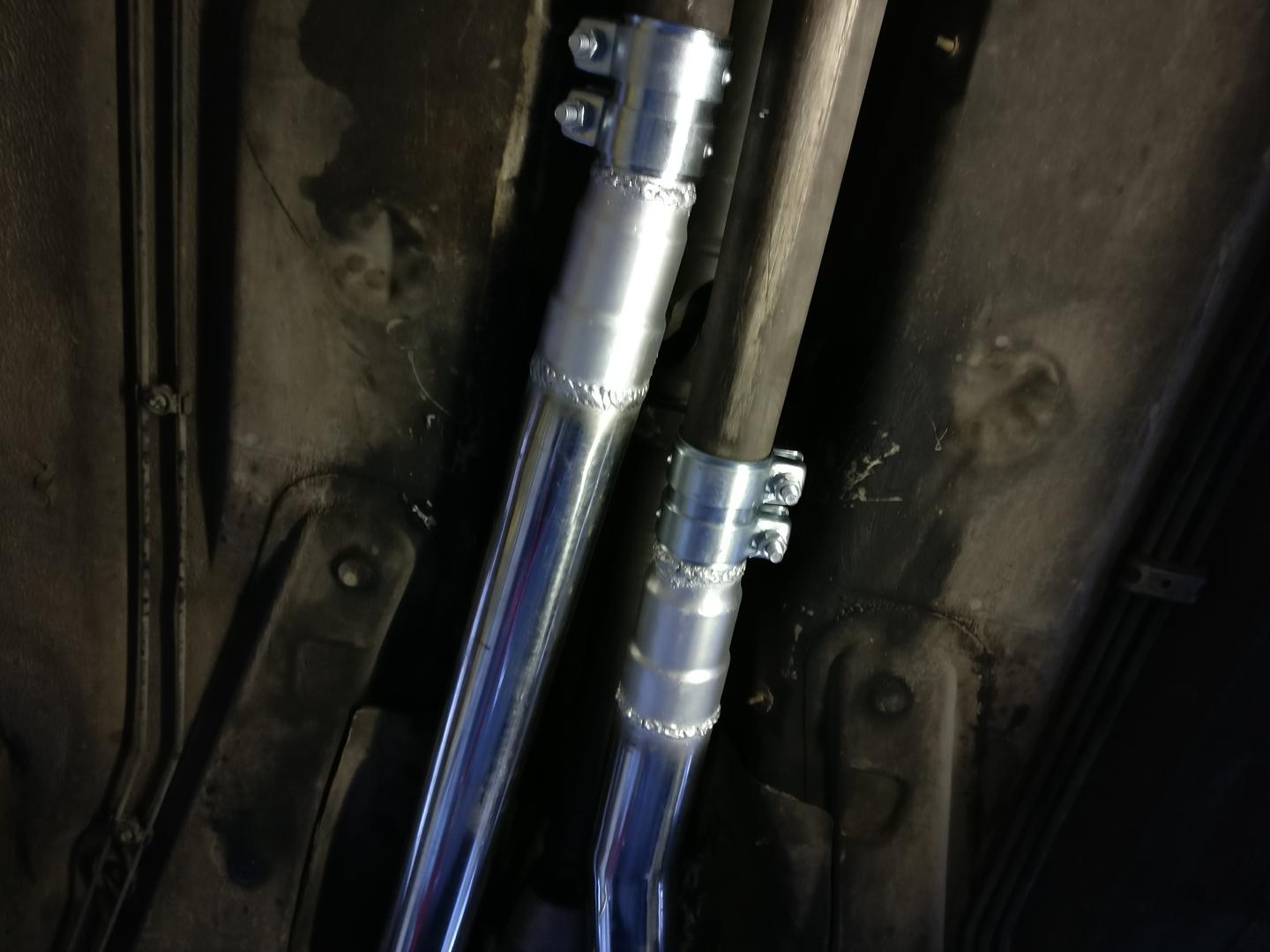

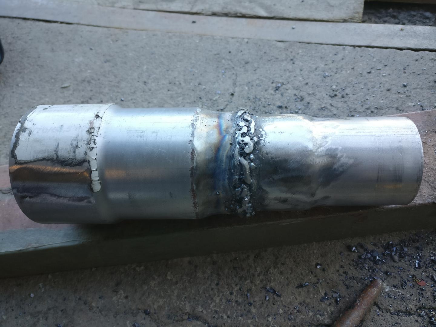

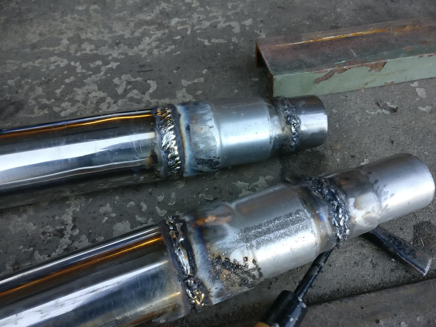

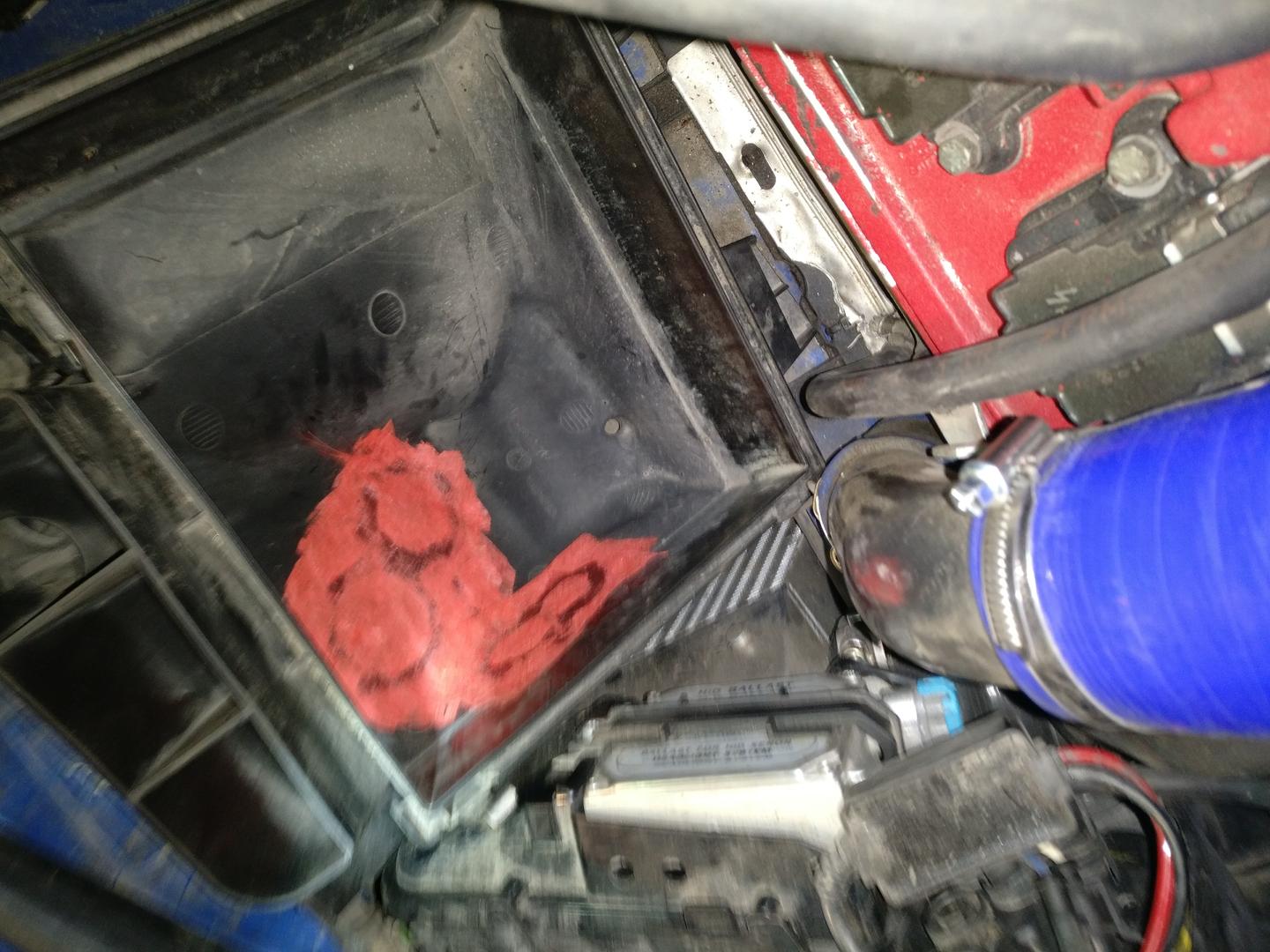

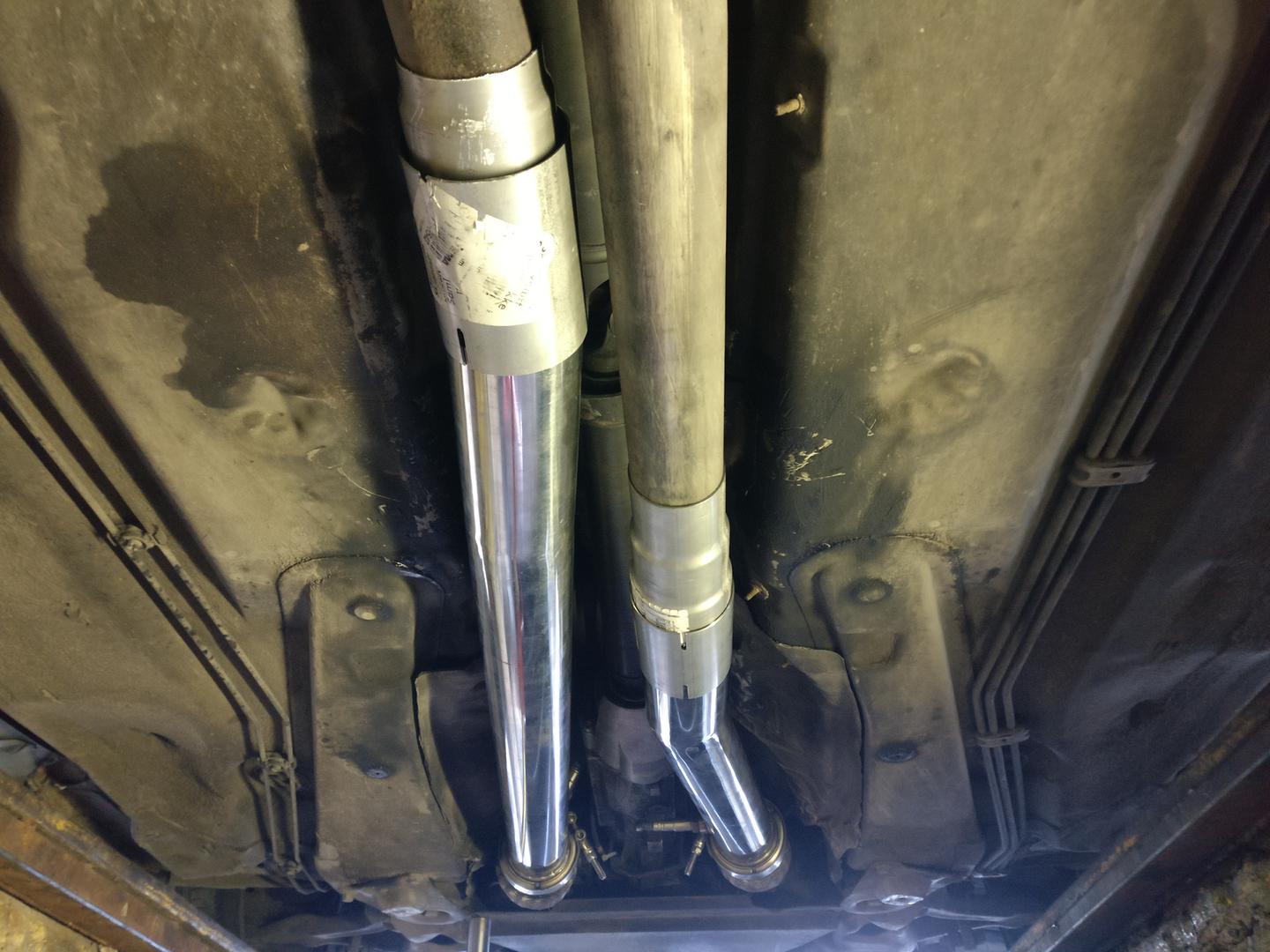

Lauantaina porkkiksen pakeille ja sitä ennen pitäisi saada vielä muutama asia kuntoon. Muunmuassa kattien korvausputket paikalleen, tänään niitä tulikin jo soviteltua loppuputkistoon.. tuollaisia hätäisiä supisteratkaisuja, huomenna täytyy yrittää hitsata. Tuollein kuvan tavalla nehän nyt vastustaisi virtausta kun supisteisiin jäisi paljon tyhjää tilaa loppuputkiston ympärille. Täytyy yrittää keksiä parempaa ratkaisua, mutta kun ei perhana ajatus oikeen tykkää juosta näin väsyneenä. Kunhan löytyisi 76mm- 56mm supiste vaikkapa..Tankista pitäisi vielä polttoaineletku vaihtaa varmuuden vuoksi (uusi hommattu jo), minkä pitäisi kestää myös E85 (kestäähän se, mielenrauhan vuoksi vain :D) Ja parit muut pikku nysväilyt.. kannattaako ilmaboksin pohjaan porailla niitä isoja reikiä? (darintake mod)..
Putkistoa voipi hifistellä myöhemmin hienommaksi, kunhan ei ole nyt ensihätään katteja häiritsemässä

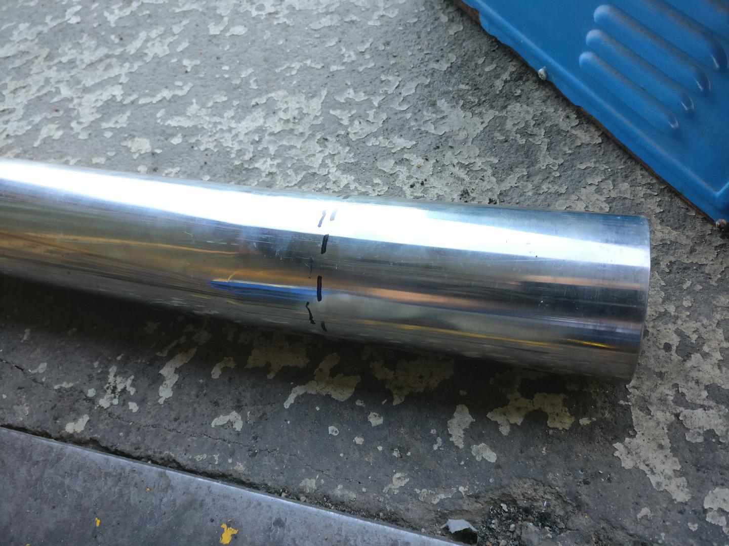

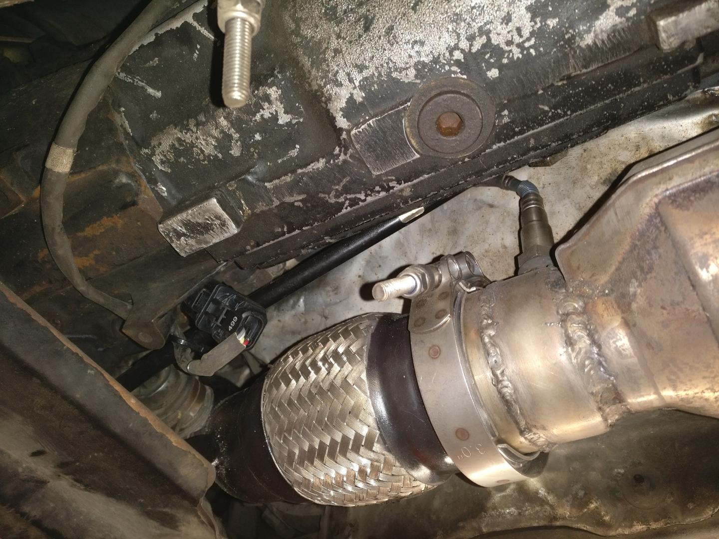

Eli 76/70/63,5mm supiste ja 63,5/60/56 supiste yhdistettiin apuna rälläkkä ja sähköliima. Isommasta supisteesta kun rälläköi ohuen päädyn kaulusta noin puolet, niin pienempi supiste juuri sopivasti silloin mahtui tulemaan ulos niin, että 60mm kaulus tuli "koko matkalta" esiin. Loppuputkiston putken ulkohalkaisija on nimittäin onneksi juuri sen saman 60mm, kunhan eka rälläköi sen kavennuksen pois, joihin vanhat katalysaattorit menivät holkilla (oisko 55mm) Tämä hirvitys sitten hitsattiin noihin rosteriränneihin, jotka juurikin oli ulkomitoiltaan samaa kuin supistehässäkän iso pää, eli 3" tai 76mm. Nämä valmiit komistukset sitten tosiaan naitettiin loppuputkiston kanssa yhteen 64,5/60mm liitosholkkiputkilla. Toisesta korvausputkesta joutui hieman leikkaamaan pois. Istuvuus on nyt ihan Ok! Onneksi tajusin tehdä näin, niin saa korvausrännit irtikin joskus ja katit takaisin tilalle! :D (4h unilla ei eilen oikeen oivaltanut..) joutuu tietysti vain katteihin liimaamaan hivenen isompaa ja pitempää putkea kiinni. (Ei onneksi kovinkaan kiireellinen toimenpide) Ja ennenkuin kukaan sanoo saumoista yhtikäs mitään niin puolustuksekseni sanottakoon, että 10v vanhoja kosteita bilteman puikkoja (ja bilteman paska hitsikone), eikä käytännön kokemusta ennen :D Rosterin ja supisteen liitoksessa käytin tietty sekapuikkoa, ja siinä sauma näyttää edes hivenen miellyttävemmältä, kun sain säädettyä koneen virrat "toimivaksi". Päälle nopea suihkaus ensimmäinen käteen osunut purkki kuumakestoa, ettei ihan ensimmäisen 100km aikana ruostuisi.. Jossei muuta niin ainakin tein itse! ;)

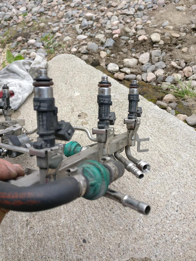

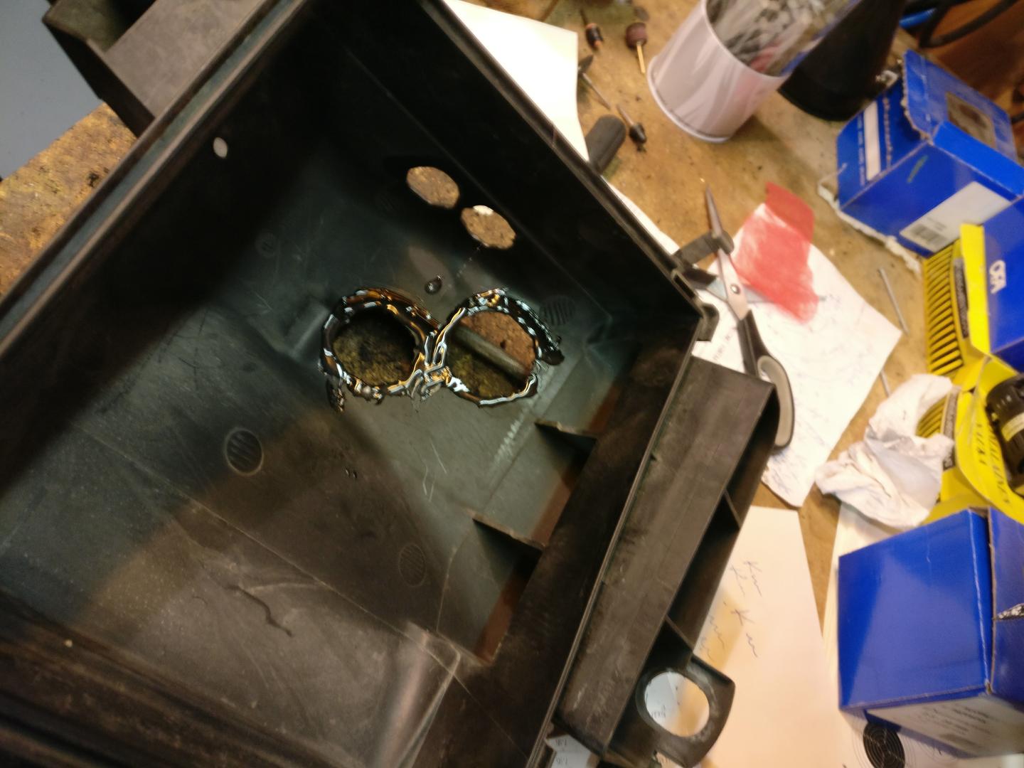

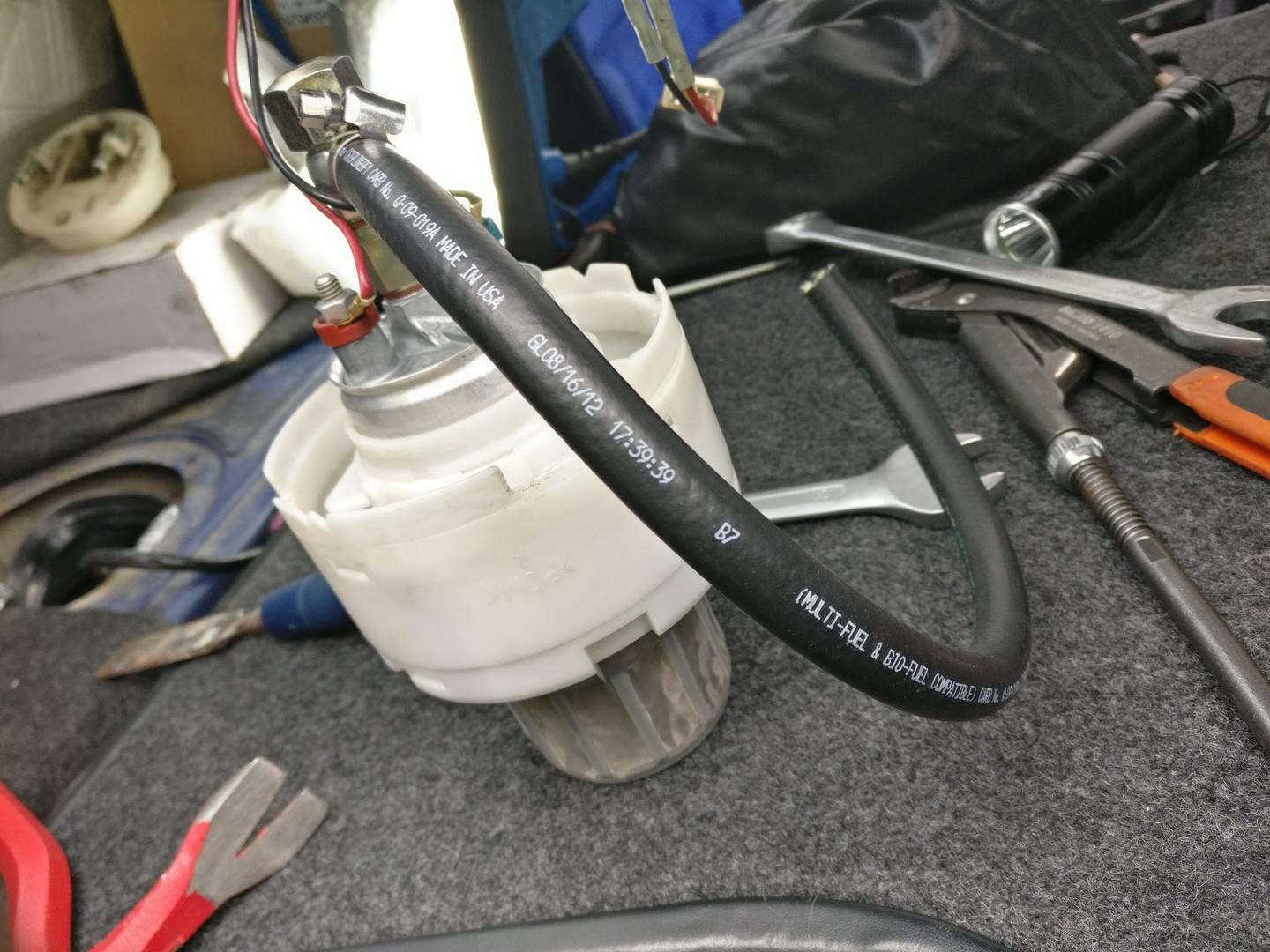

Kannattipa vaihtaa pumpun letku! Ei käynyt enää laihalla sen jälkeen (3k-4k RPM kevyessä vedossa) ja starttaaminenkin nopeutui, ei tartte enää sahata. Eli vanha, väliaikainen mikälie läpinäkyvä (PVC?) letku oli kyllä "hyvässä" kunnossa, mutta huonossa asennossa koska osui tankin seinämää vasten ja meni hiukan lyttyyn. Tästä johtui ongelmat. Tilalle tuli varmasti uppoasennuksen ja E85 kestävä gatesin letku. Pumpun asentoa kehikkoon nähden tuli muutettua joten nyt menee letku mutkitta. Perjantaina tuli myös porailtua vähän reikiä ilmaboksin pohjaan, hengittävyyden parantamiseksi. Peitin reiät jollakin kankaalla ettei kaikenmaailman murikat lentele sisään. Painetesti tuli myös tehtyä jne.

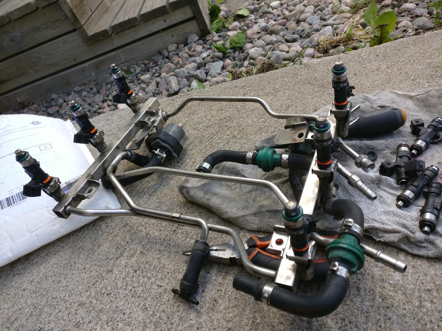

Eilen sitten olikin suuri& kauan odotettu päivä kun pääsi vierailemaan porkkiksen pakeilla! :) Säätö & säätämiset sujui mukavissa meiningeissä ja 1000cc EV14 suuttimet tuli vaihdettua paikanpäällä sekä ilmaboksia leikeltiin lisää RS4 maffia varten. Maffi yhdistettiin Y-putkeen 45-asteen ebay silikoniletkulla (89mm ID.) Ja tietysti ei kaikki voi mennä aina ihan perfektisti, notta tuli unohdettua ostaa O-rengas maffia varten ajoissa, tätä sitten etsittiin lauantainaamuna tuloksetta :D Maffi kyllä pysyy nyt "tiiviisti" kiinni pienellä patentilla. Silikoniletkunkin tarvisi olla n. 1-2 senttiä pidempi, toinen tulossa postissa, josko olisi pidempi. Näitä hipistellään myöhemmin paremmiksi. Myös suuttimien O-renkaat saatan vaihtaa orkkiksiin, jos meinaa olla niin, ettei uni muuten tule ;) Mutta hyvin tuntui rokkaavaan näistä huolimatta! Kiitokset vielä siis porkkikselle! :) Nyt kone hörppii siis viinaa ja menohaluja on! Hybriditurbot olivat onnistunut ratkaisu :) , tästä kiitokset taas lemin suuntaan ja toki Finturbolle! Nyt hymyilyttää (: Dynoon mennään sopivana ajankohtana.

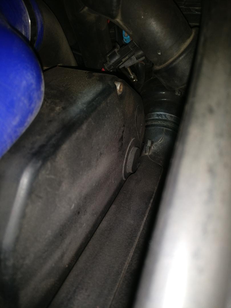

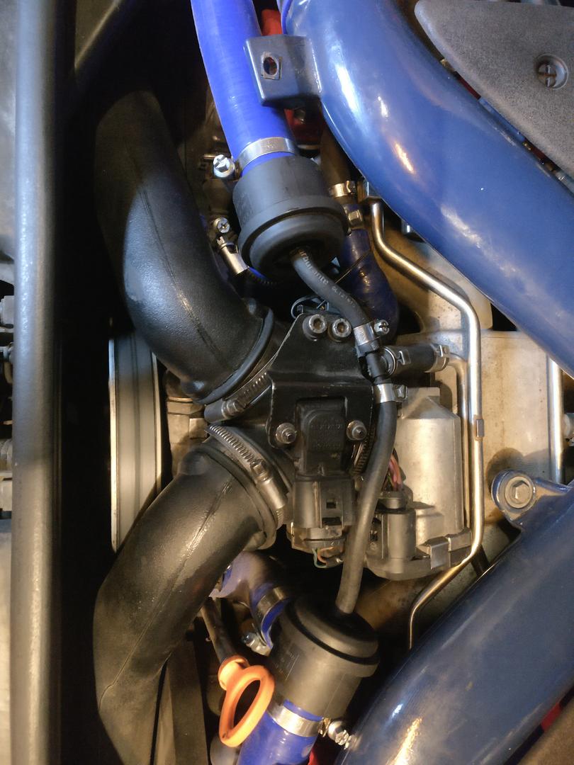

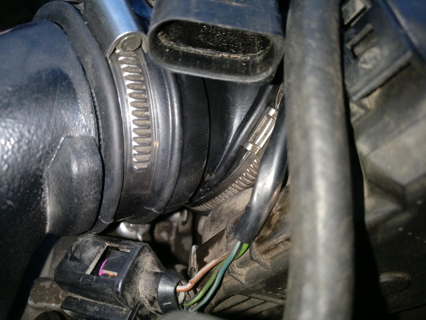

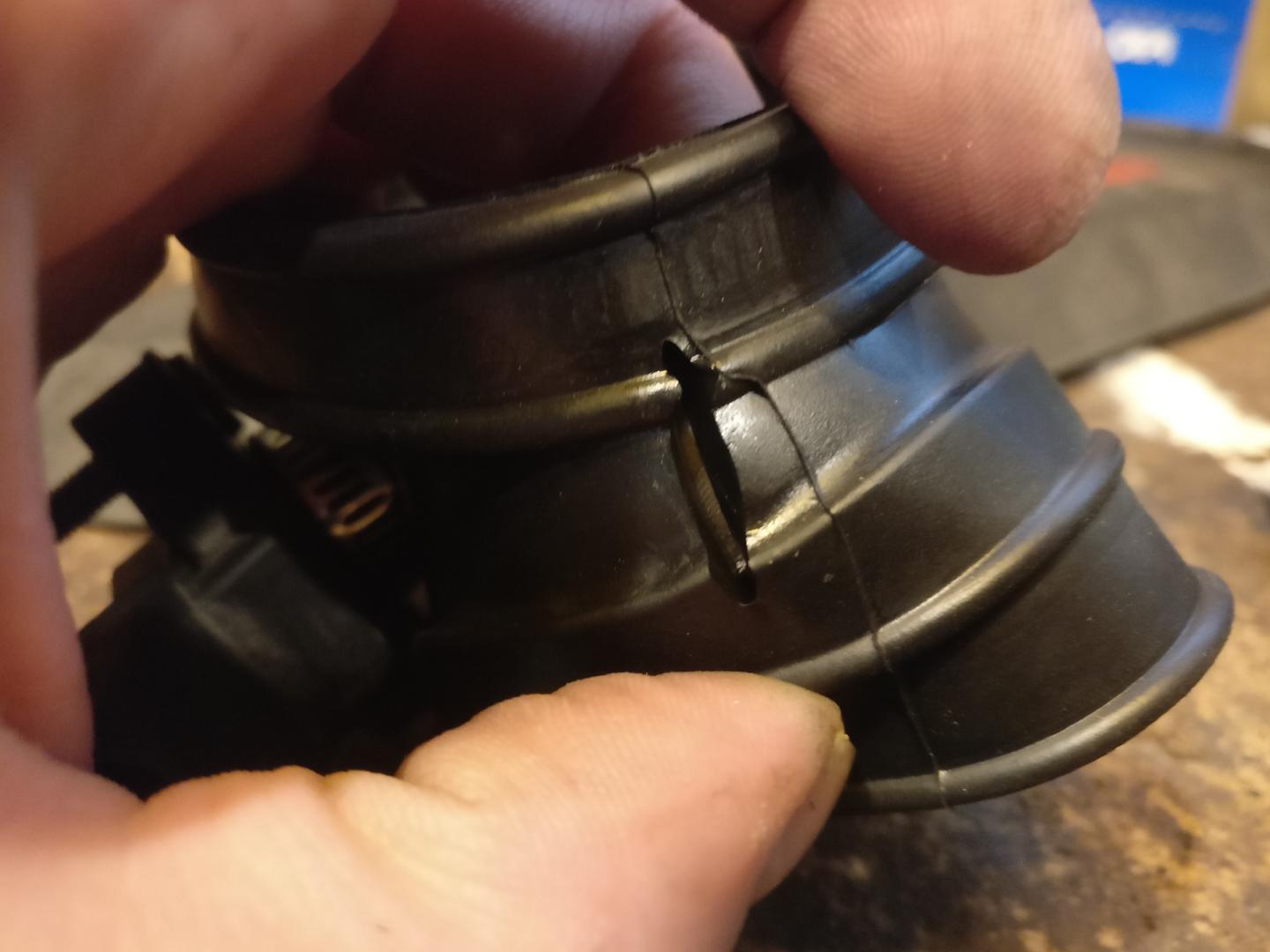

Perinteinen painetesti paljasti syyllisen! Kaasuläpälle tuleva Y-kumiluttana oli antautunut. Onneksi marmorilla oli yksi hyllyssä, joten sen kävin hakemassa. Toivottavasti tuo nyt kestäisi edes sen verran, että saa jonkun kestävämmän käikäleen tilalle. 034 vai samco, siinä kysymys?
miettinyt myös tuota y-putkea vaihtaessa edelleen OEMiin, kun ei muuta ollut, että kuinka paljon ahtoputket kovemmilla ahdoilla kampeaa y-putkea, ei toivotusti "ulospäin" läpältä. Itse kiinnitin ahtoputkia moottorinkiinnikkeisiin järeillä nippusiteillä :) etteivät putket pääse liikkumaan edes-takas ahdoillakaan. Toisaalta siis elämisvaraa jäi muuten. Onhan siellä ne köykäset ruuvitkin noihin putkiin, mulla eivät osuneet enää kohdilleen, ja muistaakseni kuitenkin aika kaukana y-putkesta .. Jotenkin olisi tuntunut hölmöltä jättää ilman mitään lisätukea
Ihmettelin, että mistä ihmeen tuista te puhuitte ja piti mennä konepellin alle kurkistamaan :) Murtuneethan ne ovat. Jaa hassussa asennossa? Hieman kyllä joutuu ahtoputkia aina "vääntämään", että menevät Y-letkun sisään, mutta ei mitään väkivaltaa tarvitse siis käyttää. Yritin napsia parit kuvat. Tuollaisen kauhean ranetuksenkin yritin tehdä liimalla ja vapahtajateipillä tässä ootellessa :D Kestihän se parin vedon ajan.. Kyllä ihmettelen miten joillain voi kestää, jopa vuosia? Piti filmistä tarkistaa, ettei tuo edes ole alkanut kiristimen kohdalta tuo halkeama. Nyt odotellaan 034 lutkun saapumista.
Tuo on kyllä totta. Unohdin kokonaan että tuo vakiokumi kumminkin varmaan elää jonniin verran. Ei pitäisi 034 lemmareilla olla samanmoista ongelmaa. Mutta kysytään nyt vielä, että voinko laittaa 3 barin MAP-anturin, kun haluaisin mielenrauhan vuoksi aina kahtella, että mitä se yläpäässä pyytää. Vai meneekö säädöt sekaisin? (Porkkis?)

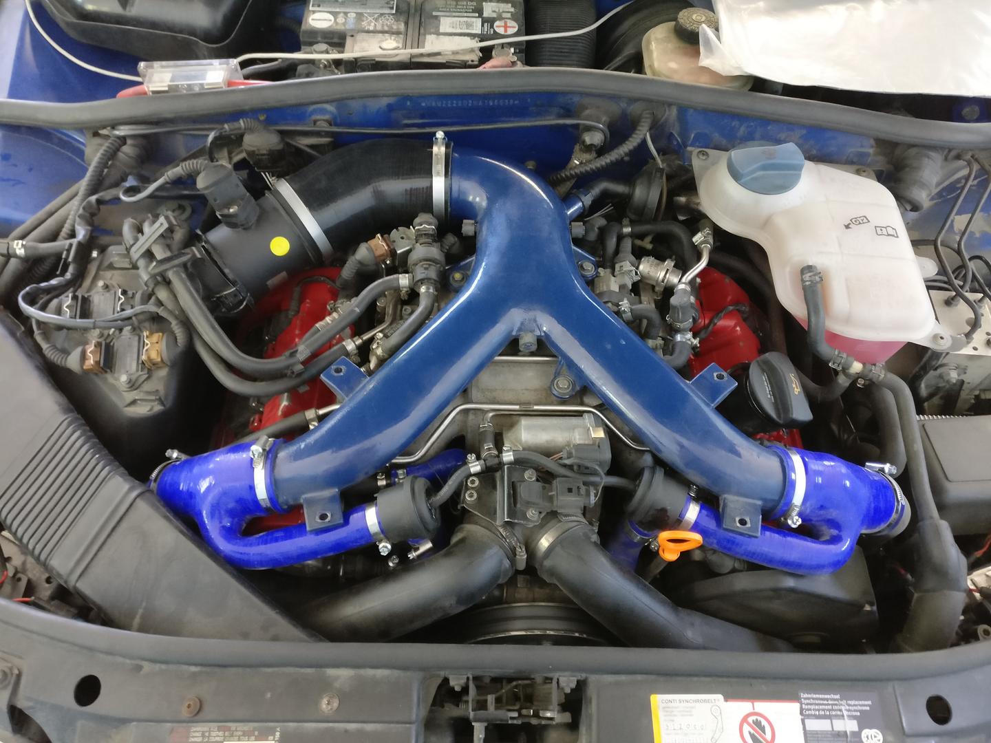

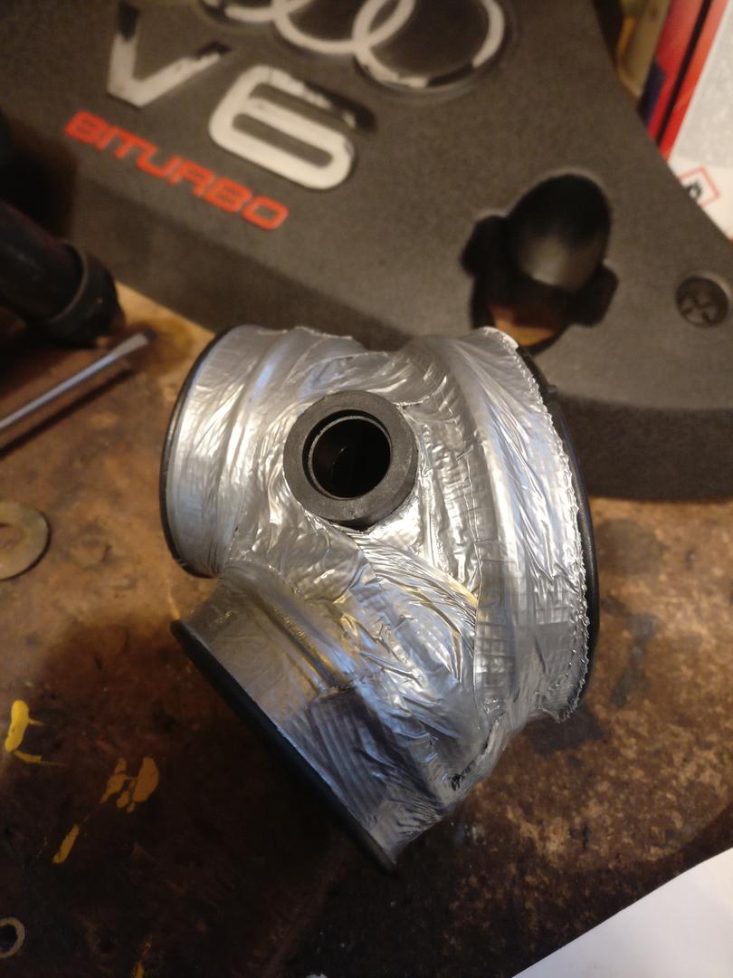

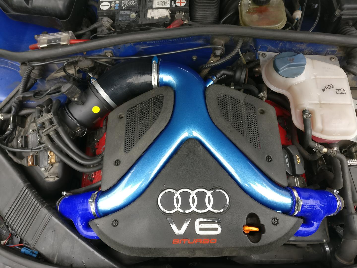

Vaikka 034:n paketti on hyvinkin vielä Ameriikoissa, on DeeHooÄllällä ollut kiire laittaa kiristysviesti tulemaan.. Àla 24,80€ . En jaksa ruveta tappelemaan vaikka vituttaakin tuollainen ryöstö kirkkaaseen päiväsaikaan. Kiire saada auto kovaan ajoon taas. Tullut tässä väliaikana suihkittua Y-putki uuteen kuosiin. Tuli aika hyvä. Metallihohtomaalia ja lakka päälle
