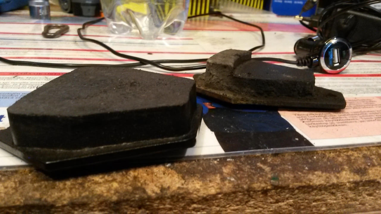

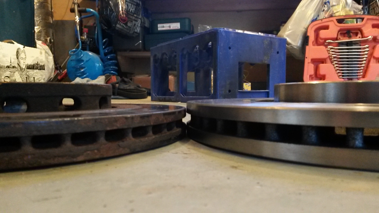

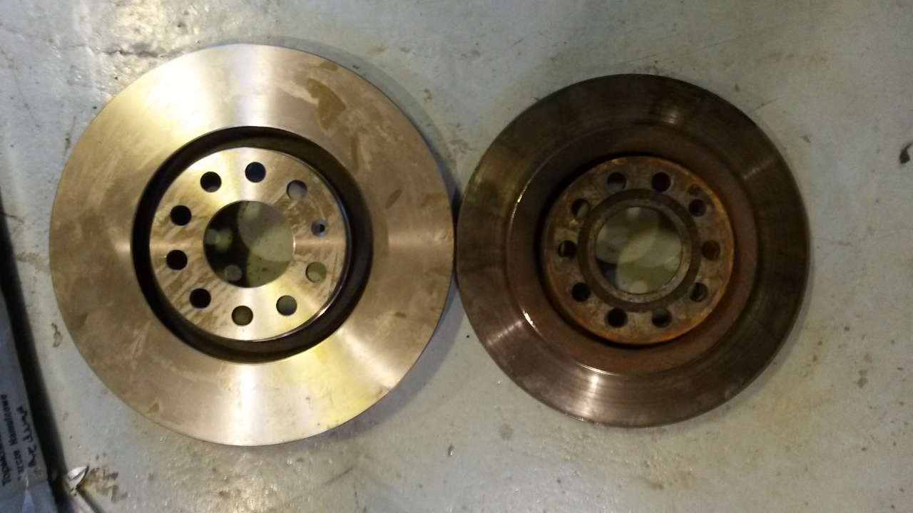

    Jarruremontin joutui tekemään hiljattain kun yksi kerta hokasin, että edessä molemmilla puolilla jarrulevyt haljenneet. Ja samalla selvisi että etujarrulevyt ovat kokoajan olleet väärät :) (edellisien omistajien toimesta) eli liian pienet. ~288mm kun oikeat 321mm.. Hyvin hienosti oli palat kuluneet..

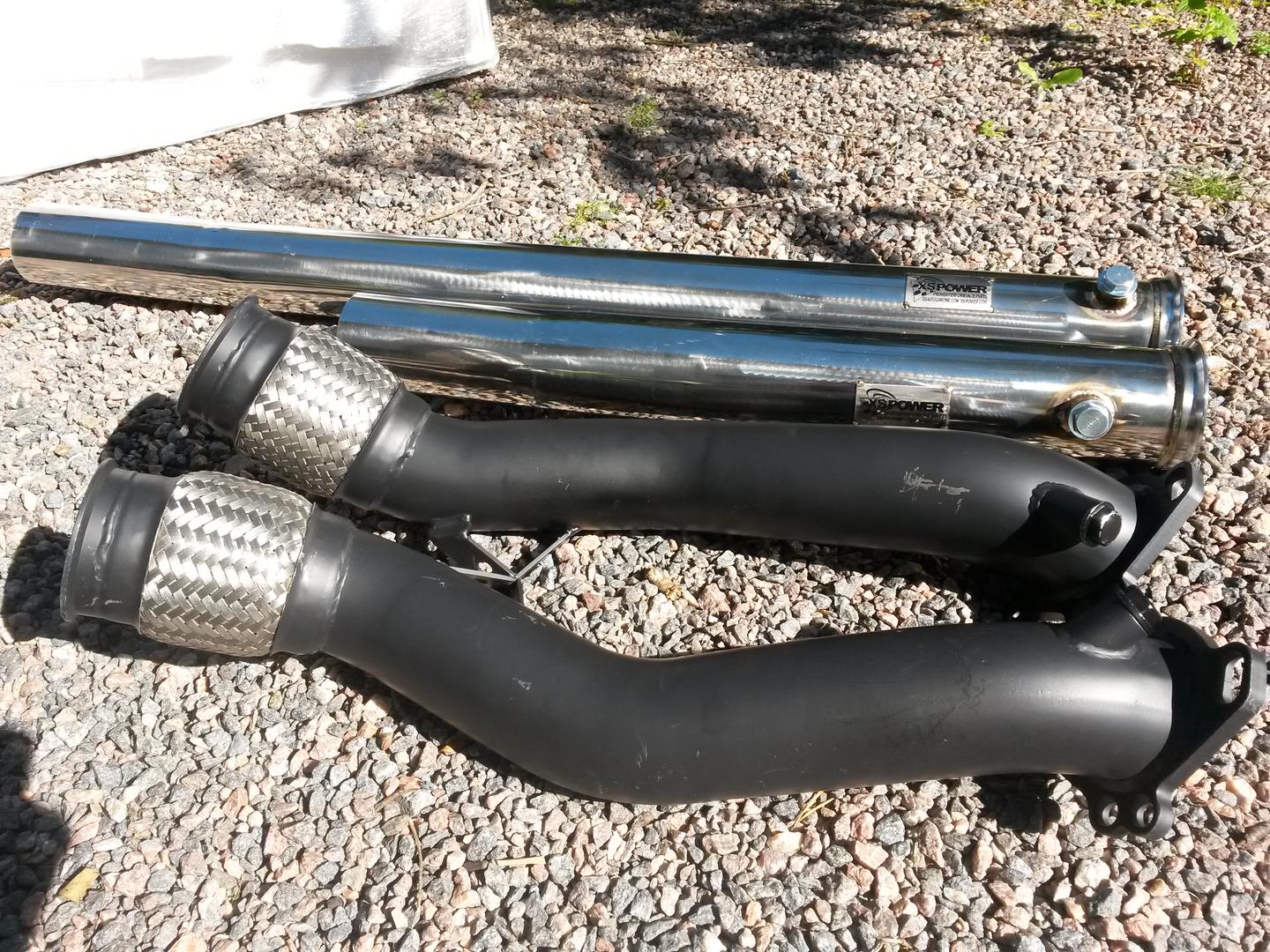

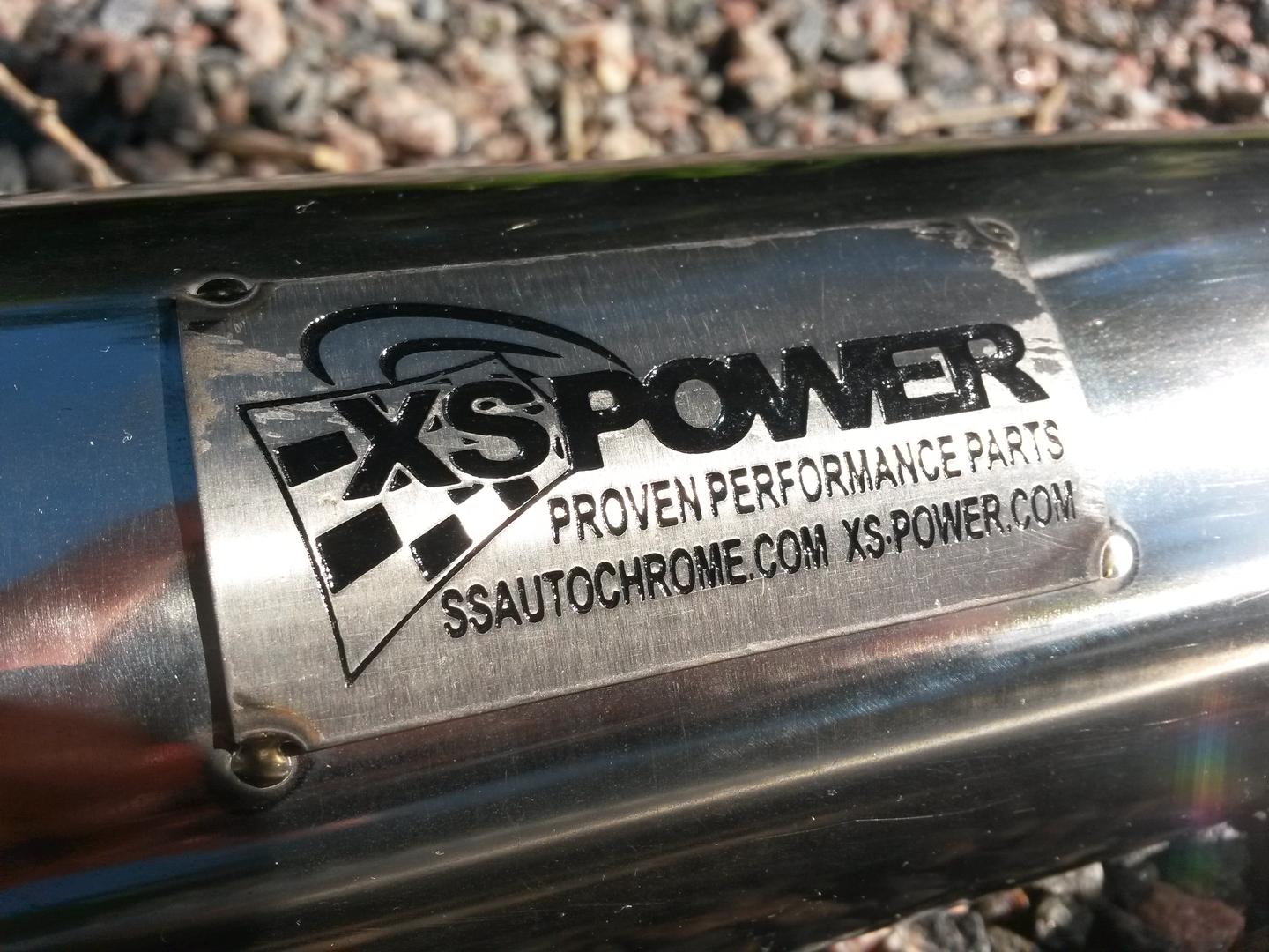

    SSAC 3" Downpipet
    Facelift pakosarjat

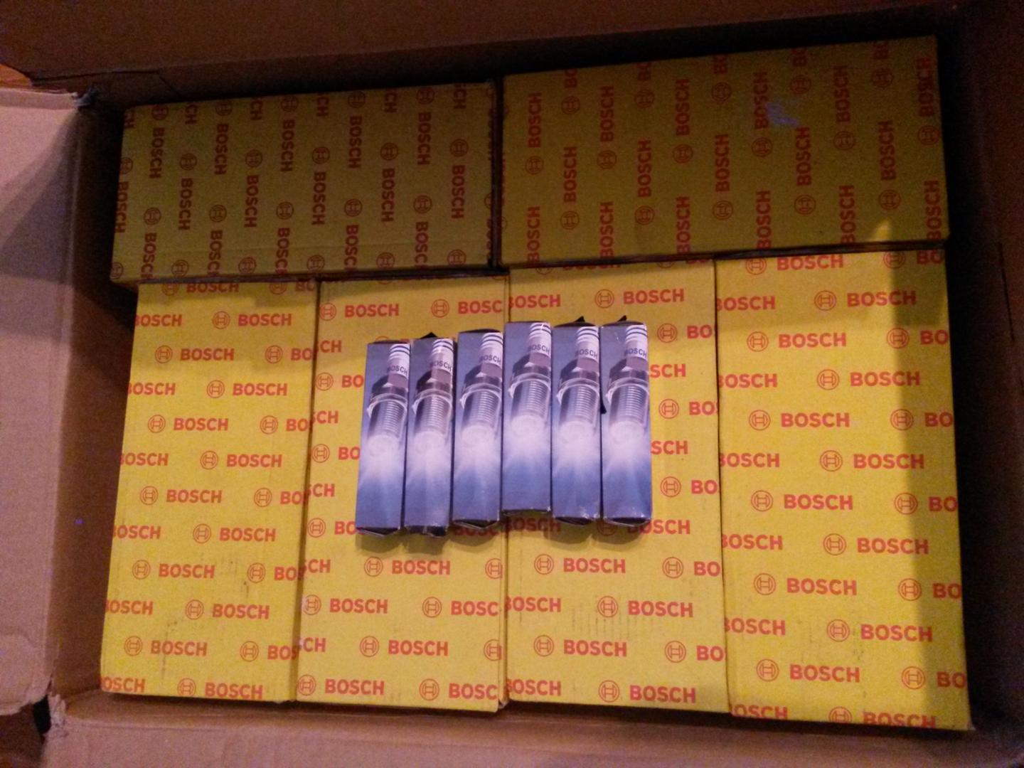

    Boschin puolat (varmuuden vuoksi uudet)
    F5DP0R tulpat

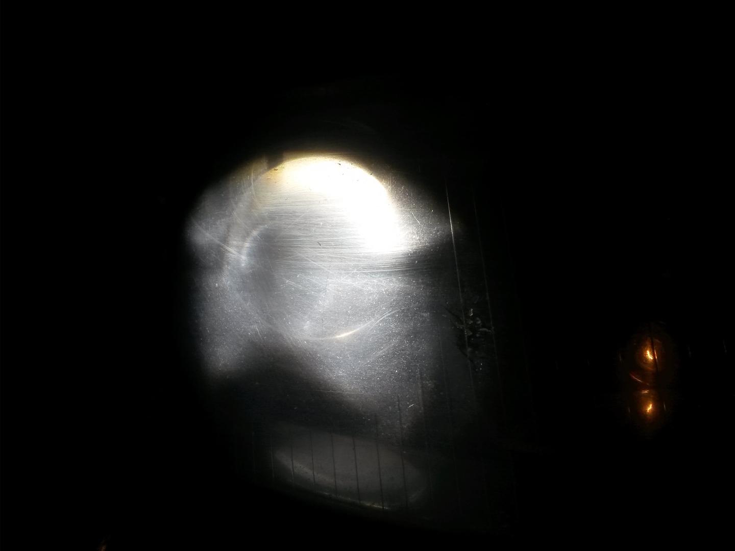

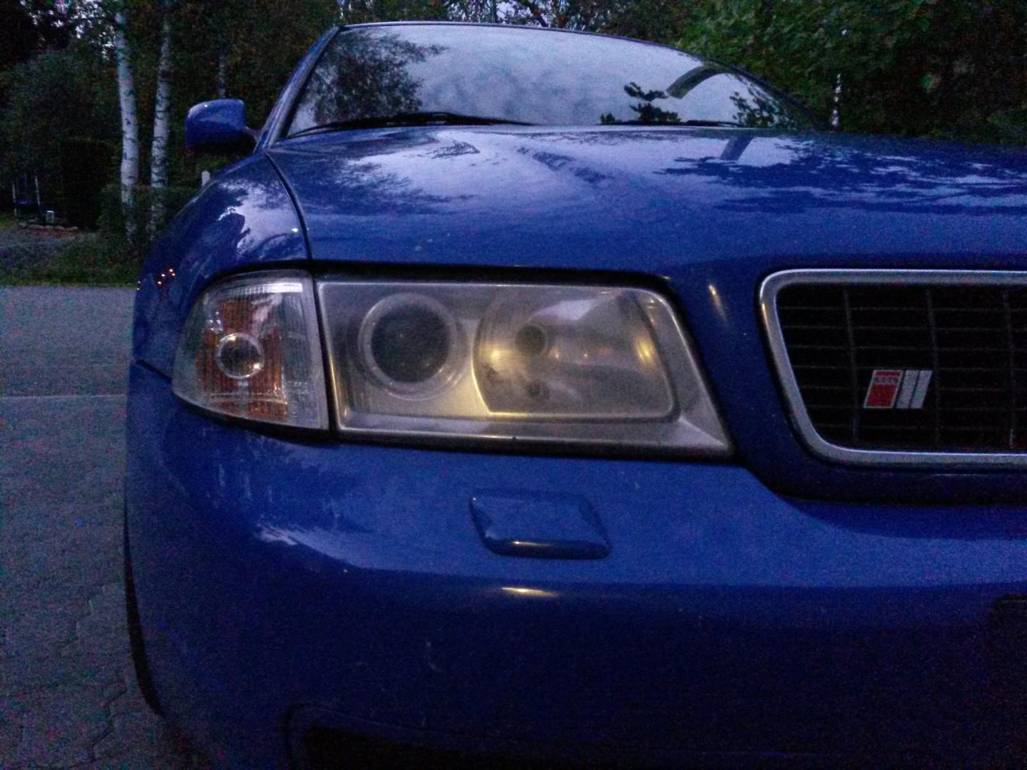

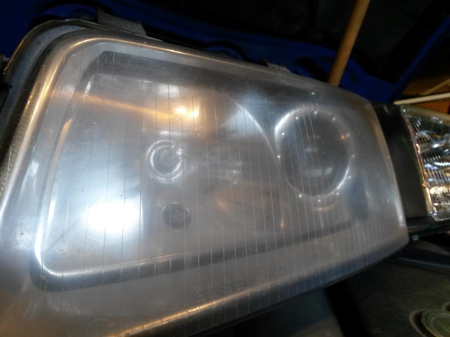

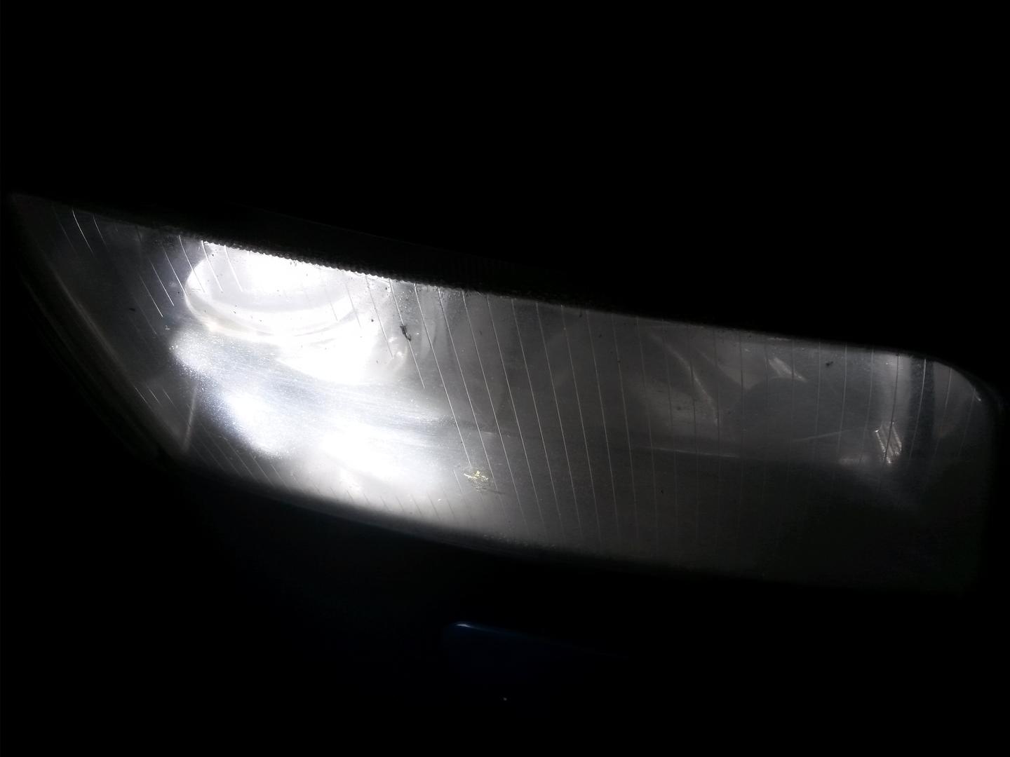

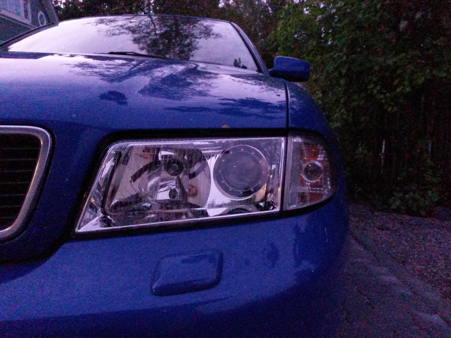

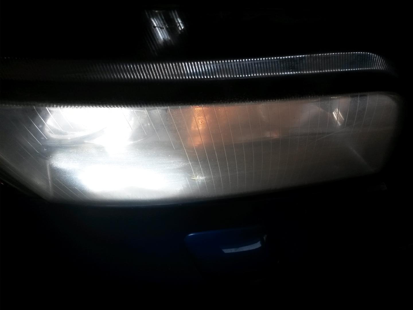

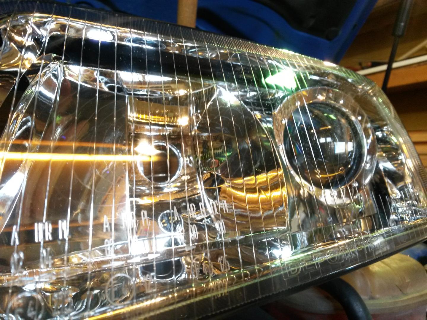

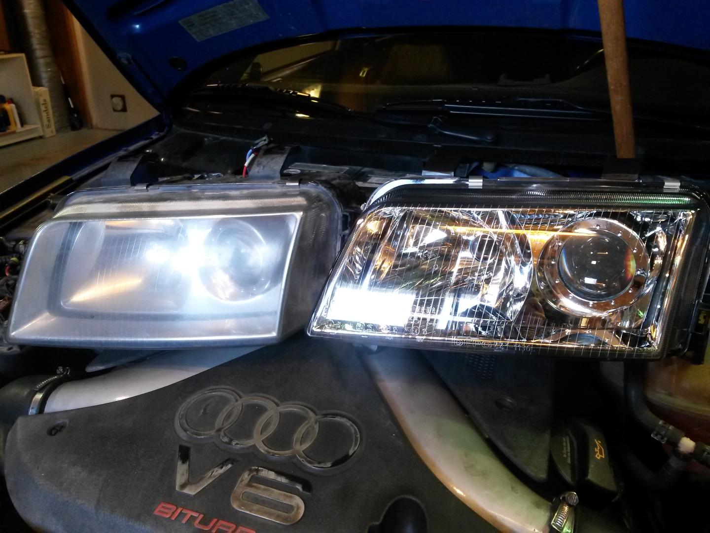

    Myös uudet umpiot tuli tänään tilattua alvadista, kun vanhat on niin perhanan sameat eikä niillä nää hevon helvettiäkään pimeässä. Veikkaan vahvasti, ettei valojen myllytys olisi auttanut kun niin huonosti näkee. Varmaan projektorin heijastinpinnat palaneet. Vilkut onkin vaan muutamia kuukausia vanhat.

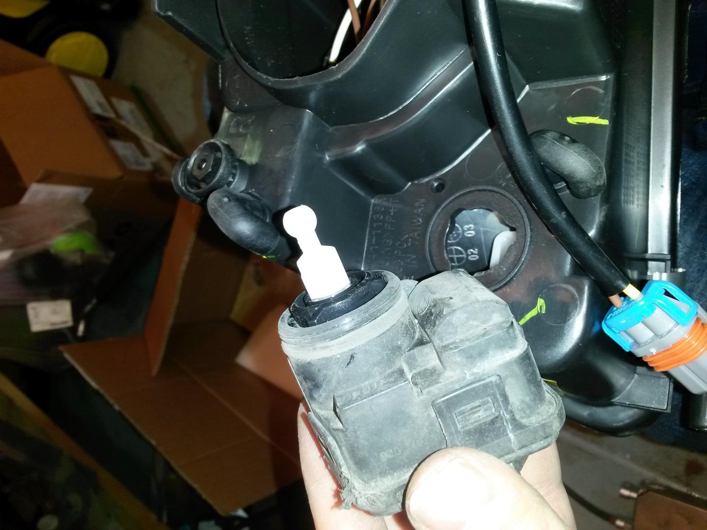

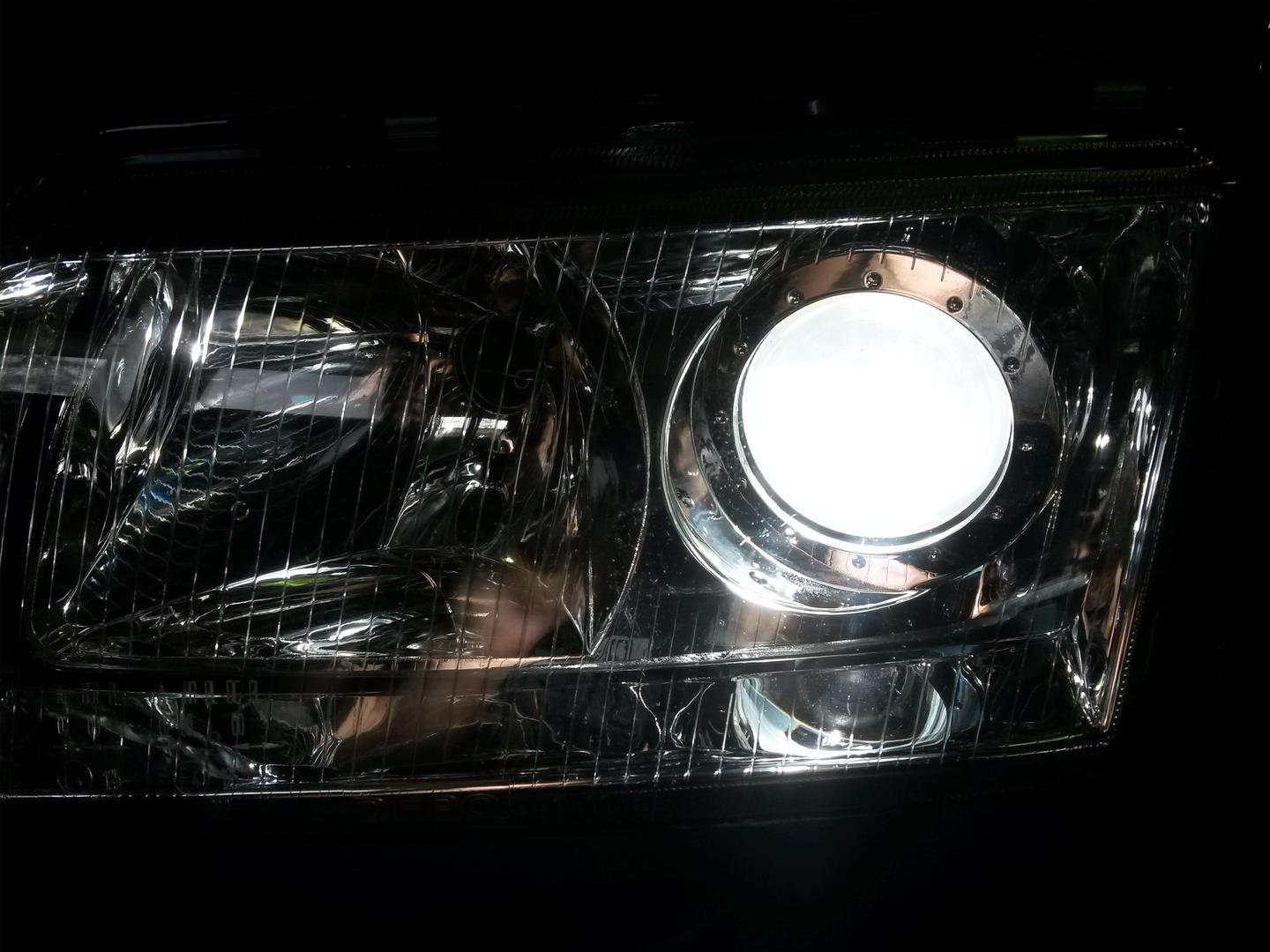

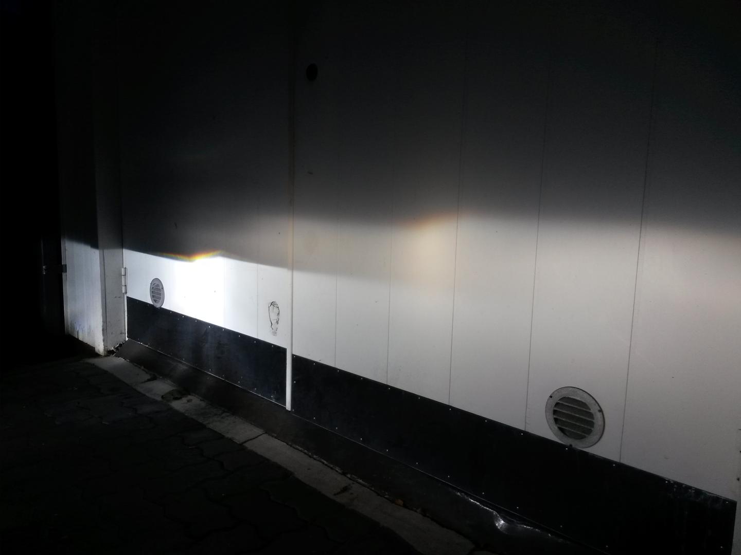

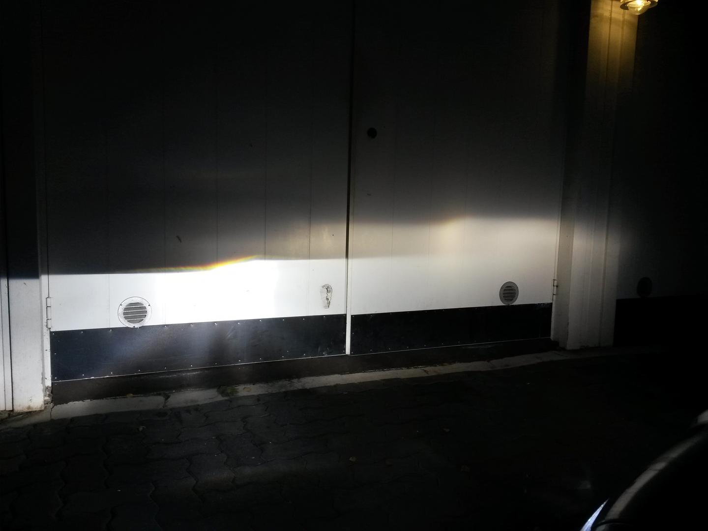

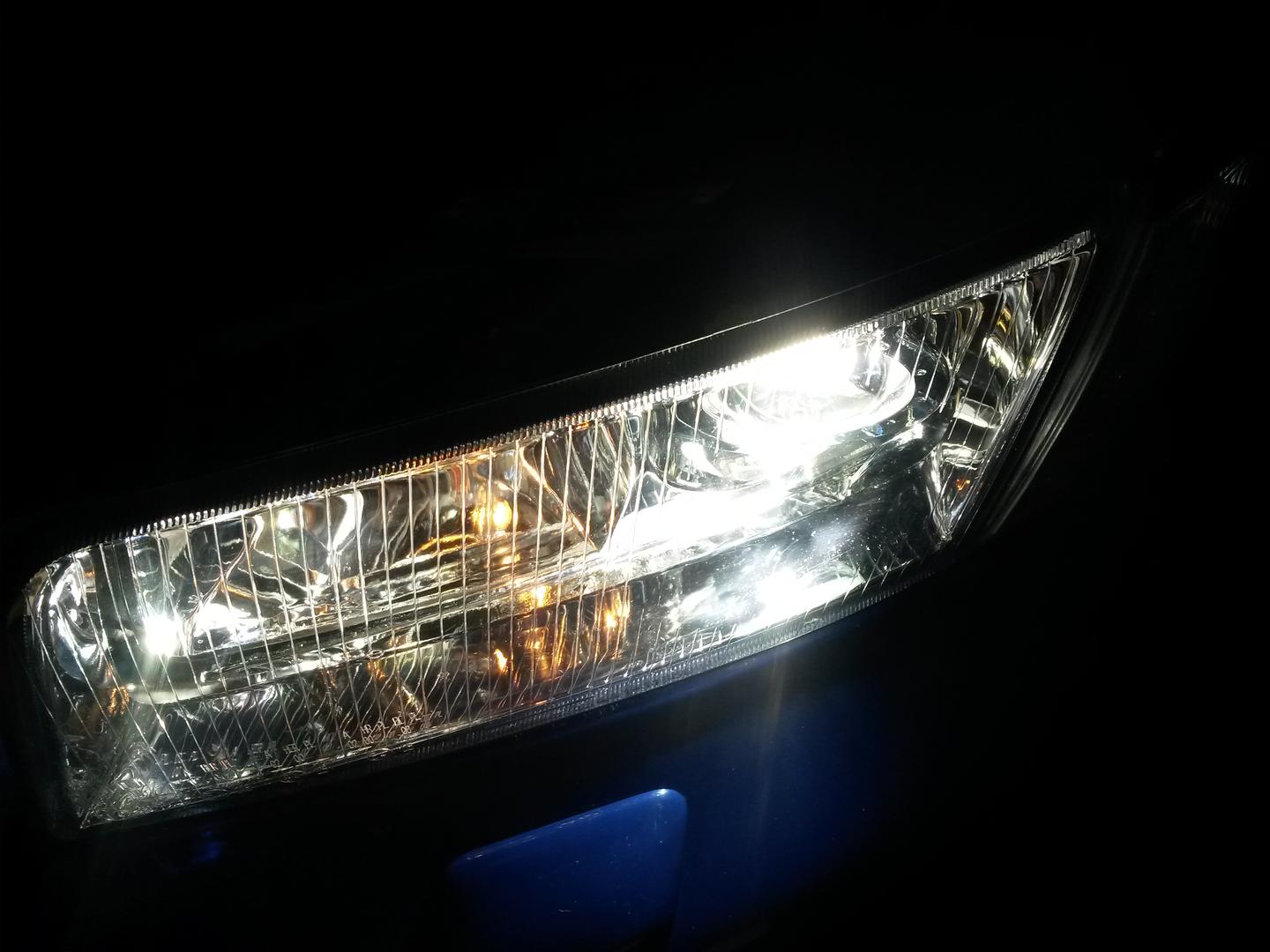

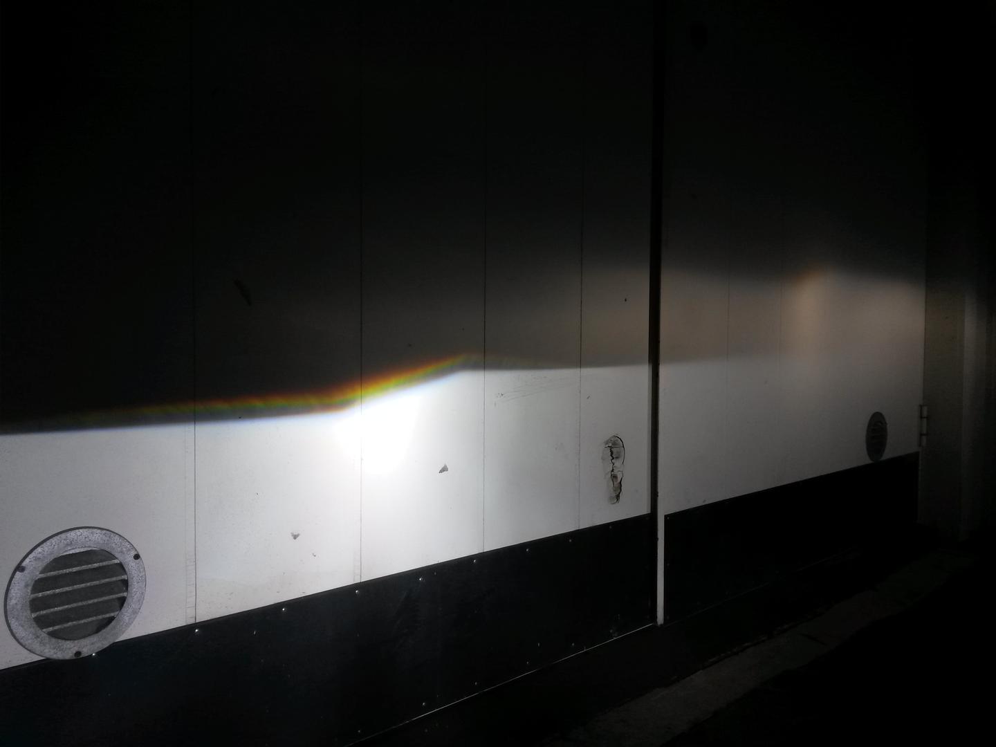

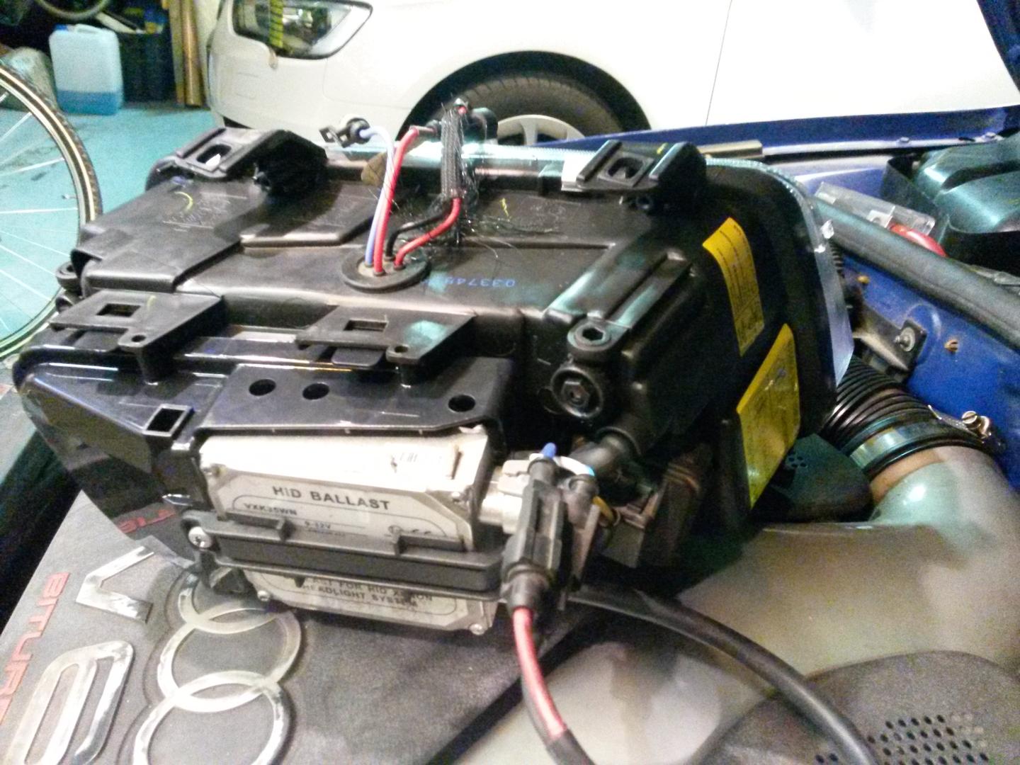

                            Tänään sain DEPOn umpiot ja tuli todellakin suoritettua kiistatta yksi parhaimpia modifikaatioita taikka päivityksiä autoon. Vanhoja valoja pystyi katsomaan suoraan linssiin ja vastasi samaa, kuin olisi jotain pienitehoista fikkaria tussutellut päin näköä MUTTA kun uusia valoja katsoi samalla tavalla (ehkei tietenkään järkevää) niin ihankuin aurinkoon olisi katsonut, sen verran häikäisi :) Vanhoista umpioista luonnollisesti korkeudensäätömoottorit. Ja niinkuin arvelin, olivat heijastinpinnat palaneet karrelle tms. mustuneet ja ilmeisesti hilseillyt. Myös näihin umpioihin toki päivitin pitkiin xenonit (45W Cnlight 70W F7 ballasteilla) Ja lyhkäsissä siis D2S 35W Cnlight ja 55W ballastit. Asennukset meni muuten mukavasti, mutta toisesta umpiosta yksi kiinnityshaka katkesi. Järkevästi tehty pölysuojat polykarbonaatista... Mutta nyt kyllä näkee! Ja ulkoisestikin näyttää tietysti 100x paremmalta kuin noilla sameilla paskoilla :D Oheisissa kuvissa näkyykin kyllä todella suuri ero valotehossa, kaikki kuvat siis ihan samoilla vanhoilla tuikuilla.
                            Viimeksi muokannut -OOOO-; 6.9.2016, 22:47.
                              Keskenään siis samat vanhat polttimot, vanha umpio sai huonon valotehon lisäksi polttimot vielä kellertämään. Nuokin molemmat polttimot kun päivittää uusiin niin vieläkin saa vähän enemmän valoa :)
                                Mitenkäs muuten tuo Depo, muuttuko valokuvio paljonkin ja eroaako orkkiksesta?
                                Itsellä B7 pitäisi nyt vaihtaa kans valot ja Ebayst olis yhet mukamas oem tarjolla samaan hintaan kun suomesta saisi Tyc:it :D Deposta taas olen kuullut että valokuvio on huono verrattuna orkkikseen :o
                                Tästä siis kysymys :)
                                  Tjaa eipä tuo näytä muuttuvan? vai mitä haet takaa :) Ja unohtu tosiaan kertoa että huomenna pitää nuo suunnata vielä jokasuunnassa :D ihan kieroon näyttää nyt.
                                  Ja aikoinaan kysyttäessä myös Katuauton Kimmo suositteli Depoja
                                    Depojen ja tyccien muovilaatu on kyllä melko onnetonta kun vertaa orggiksiin.
                                      Juu itelläni nuo depot nyt 4 vuotta kiinni ja vilkuista alkaa pintamuovi "kristallisoitumaan". Laitoin siksi valokalvoa ettei uv säteily enempää riko.

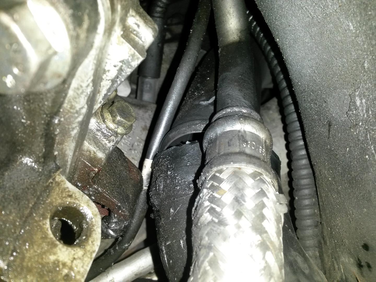

                                              Ahtovuoto löydetty ja korjattu :) Oli kuskinpuolen turbon ahtoletku kokonaan päässyt irti ahtoputkesta. Klemmari oli onneksi vielä tallella niin sai sen käytettyä. Hetken meni siinä lattialla turatessa, kun on niin ahdasta ja tuo vesi/öljyletku oli sopivasti edessä. Mutta nyt taas hymyilyttää hetken aikaa :)
                                                No niin, eikös tuosta ollut puhetta ;)
                                                  Onkohan klemmari vähän väsähtänyt tai jäänyt vaan huonosti kiinni? Kannattaahan noita ehkä vaihtaakkin välillä :)
                                                    Vayne voi ollakkin :D ja käytin samaa klemmaria koska ei löytynyt uutta samankokoista ja se olis muutenkin ollu tietysti vähän hankalampi laittaa sinne. Ja uskalsin muutenkin sitä käyttää koska kohta lähtee muutenkin kone pois keulilta

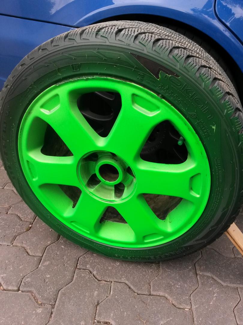

                                                      Dippasin talvivanteet tälläkertaa jo vähän räikeämmän väriseksi kuin viimeksi :) On siis plastidipin blaze green, tuollainen "lamborghinin vihreä" .. Pyssynä edelleen bilteman ES-350, jolla ihan hyvää jälkeä kyllä tulee. Sattu vaan pikku kömmähdys kun renkaita mallailin auton viereen niin pääs vanne kaatumaan soran päälle ja reikiähän siihen tuli. Eli koko kierros uusiks :D Pääsee puhdistaa vanteet paremmin ennen maalausta, toi nyt oli tommonen hälläväliä hutasu... no enivei, tuli tilattua nyt sitten enemmän litkua kerralla, että jos joku haluaa vanteensa mustaksi tahi vihreäksi niin voin maalata :D

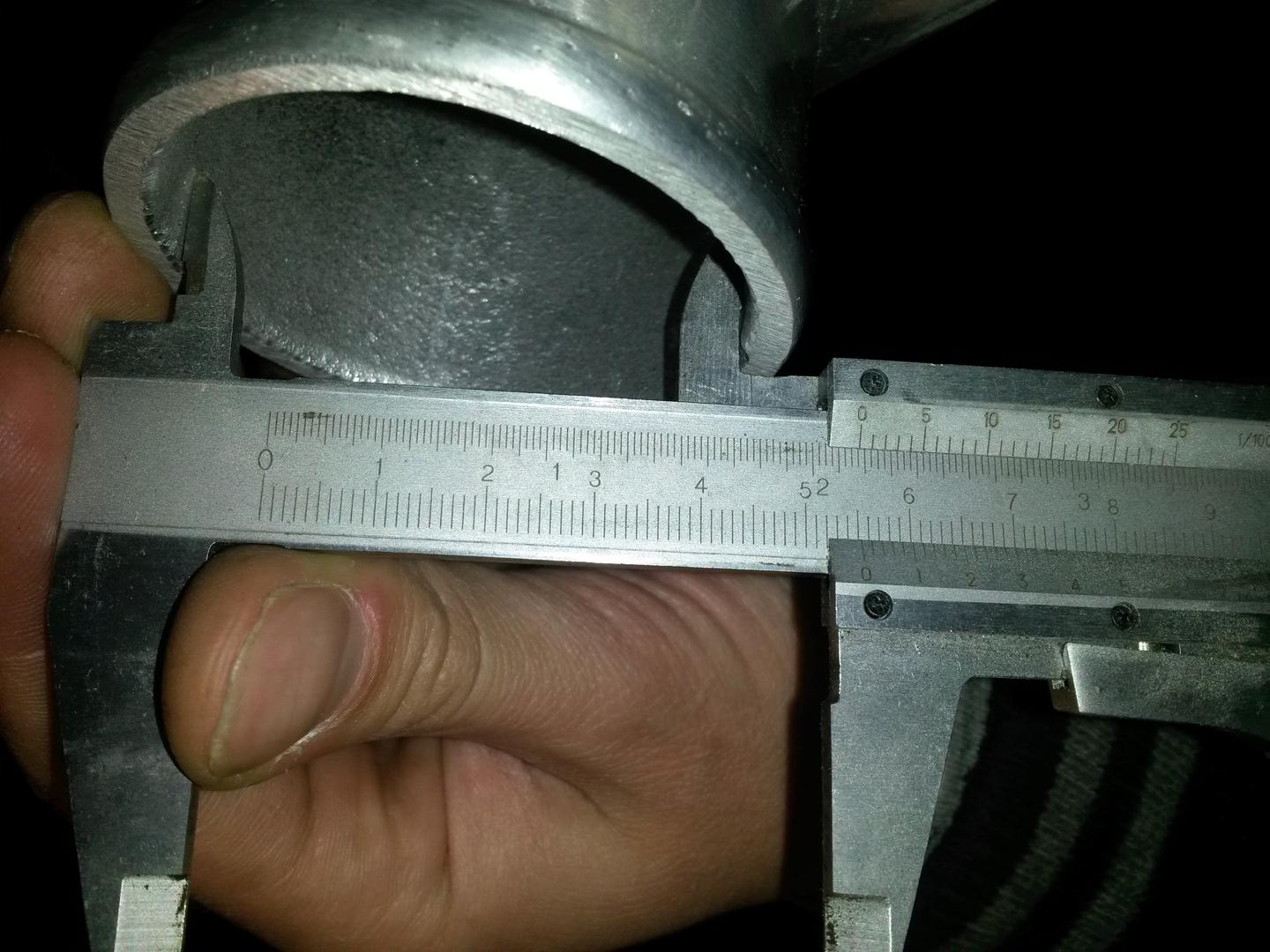

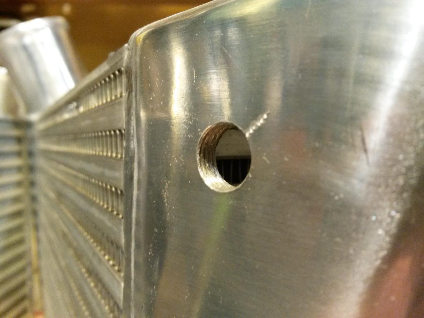

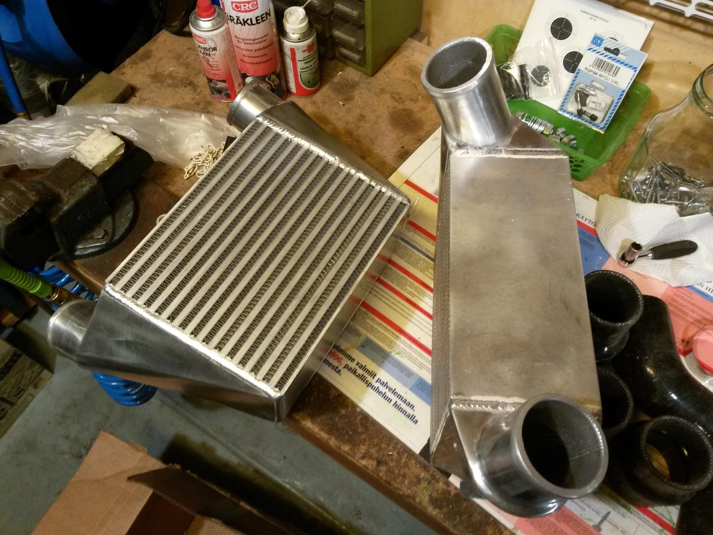

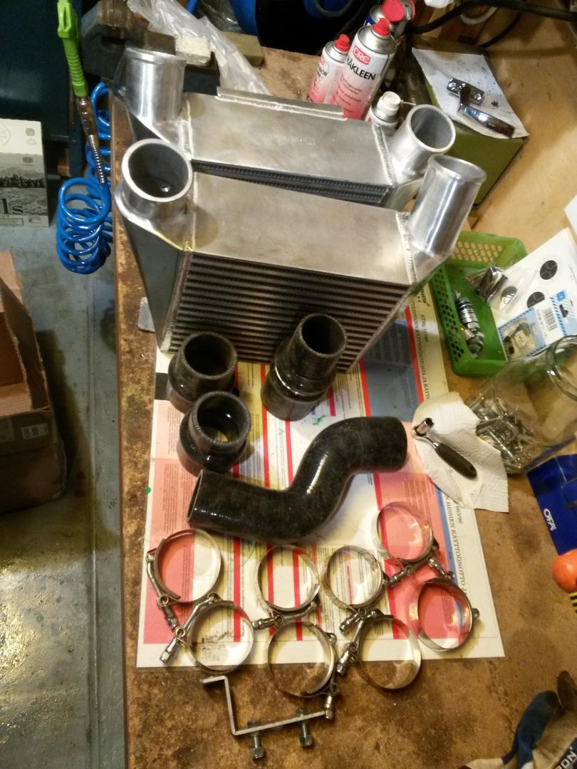

                                                        Nostellaas sen verran, että SRM välijäähdyttimet ovat nyt vihdoinkin omissa hyppysissä! Putkien sisähalkaisijat eivät kyllä olleet mainostettua 2,5" vaan lähemmäs 2,25". Letkuakin täytynee hankkia. Ja reikiin tulee tietysti vesiruutat :) Yllättävän painavat olivat alumiinisiksi kun n. 6kg per jäähy
                                                          Minkäs paksuset putket oli päältä? Ei ois tavatonta että 2,5" tarkoittaa hose id mittaa. Eli 2,5" silikoni letku menee kyllä päälle.
                                                            Joo kyllä ne oli päältä sen 2,5
