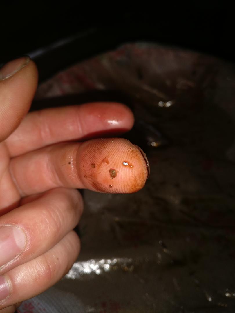

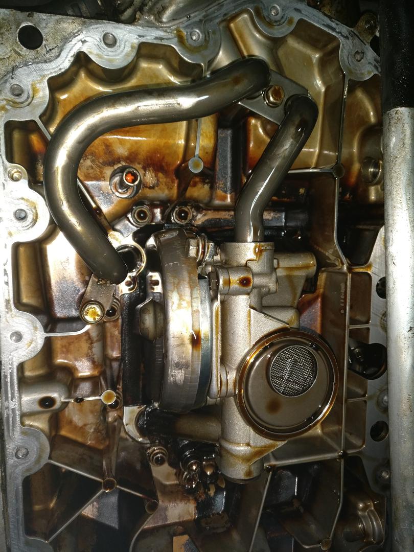

                      • Öljyt tarkistettu suodattamalla kankaan läpi. Ainoastaan pari kappaletta n. 5mm pitkiä, tosi ohuita ( olisiko alle 0.5mm paksuja) soiroja löytyi. Ei ottanut magneettiin joten epäilen että alumiinisen öljypohjan propun kierteistä nuo. Öljypumppukin oli vielä ihan paikallaan, heh. Sihdissä ei mitään. Paineanturi ei näyttänyt mitenkään epäilyttävältä mitä sitä siinä yritin tähyillä ahtaasta raosta. Uudet öljyt ja suodatin koneeseen ja kylmäkäynnistyksellä autogauge näyttää 4 bar, josta laskee nopeasti, noin 1-2 minuutissa 2,5 kilon tietämille. Normaalistihan on näyttänyt noin 4.8 bar ja paine pysynyt pidempään korkealla. Käy edelleen ihan suhteellisen nätin kuuloisesti. En odottanutkaan mitään parannusta tapahtuneen, kunhan totesin että on paskaa työskennellä tuollaisessa ahtaassa rasvamontussa :D jossa ei kyllä motivaatio riitä isompiin purkuhommiin. Varmaan uutta pumppua kaipailee? Osaakos kukaan neuvoa _asiantuntevaa_ korjaamoa savonlinnan seuduilla (vaikka 50km säteellä?) Tai jos joku haluaa liata kätensä ? :) Kun tässä pitäisi töihinkin joutaa pk-seudulle niin ei kaikkea jouda itse ihmettelemään.

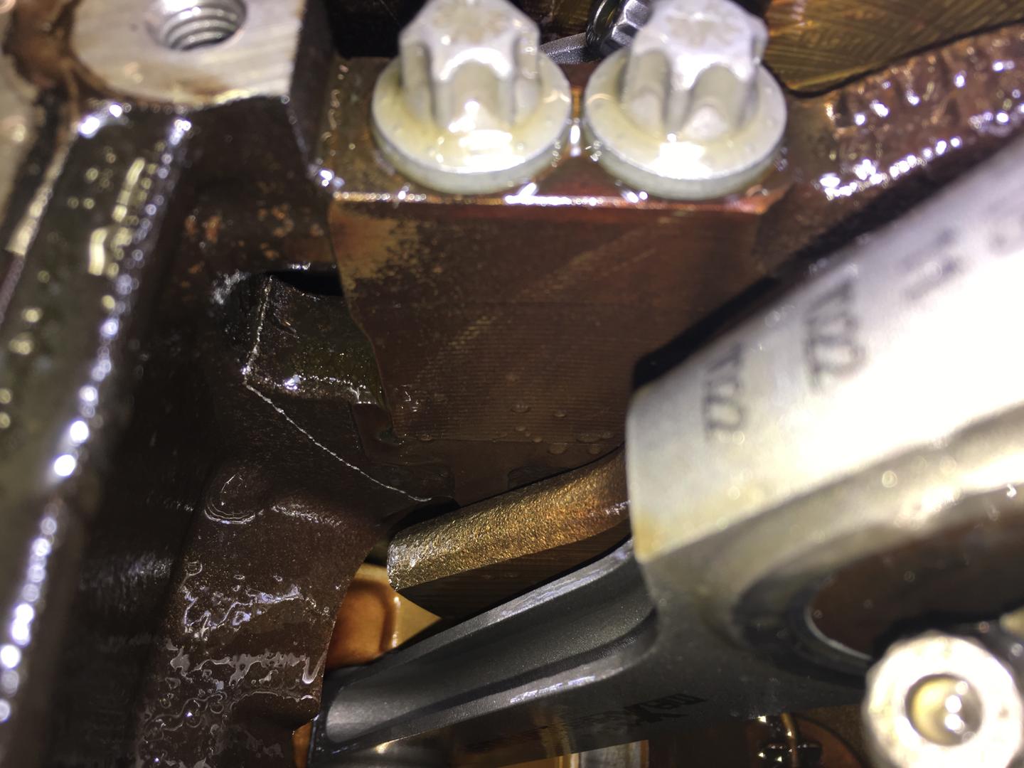

                        • Lohko halki. Käytettyä uutta tilalle yms. heko heko
                          Suhteellisen maltillisilla turboilla on nyt mennyt näin, onhan tämmöiset lohkot kestännyt myös paljon kovempia virejä. Ettei vaan olisi ollut kuitenkin liikaa ennakkoa viinalla!?
                          • Kohtalotoveri (todennäköisesti).

                                                  • Nyt olisi auto kotiutettu pajalta taas!
                                                    Tälläkertaa kone siis koottiin pyörivät osat tasapainottaen.
                                                    Uusi lohko BES. On siis vahvempi paikoitellen
                                                    Uusi (käytetty) kampiakseli ja männät
                                                    Edelleen Maxspeedingrods H-veivit
                                                    Kampuran kaveriksi tuli myös fluidampr värähtelyjä vaimentamaan
                                                    Kannetkin tuli "oikaistuksi" koneistamolla
                                                    Tietysti uudet KK, ja runkolaakerit, tiivisteet, pultit ynnämuut ja muutamat vesiletkut jne. Mitähän vielä?..
                                                    Nyt rokkaa taas jonkin aikaa! :D Koneesta tuli pehmeämpi tasapainottamalla, matalien kierrosten värinät puuttuu
