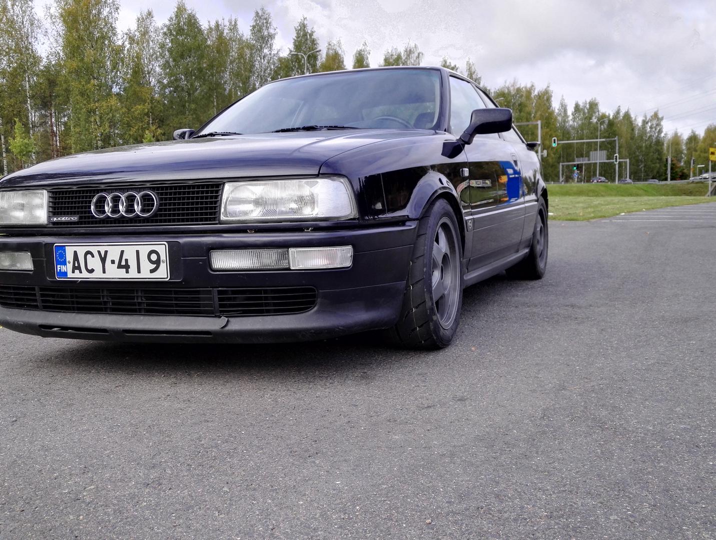

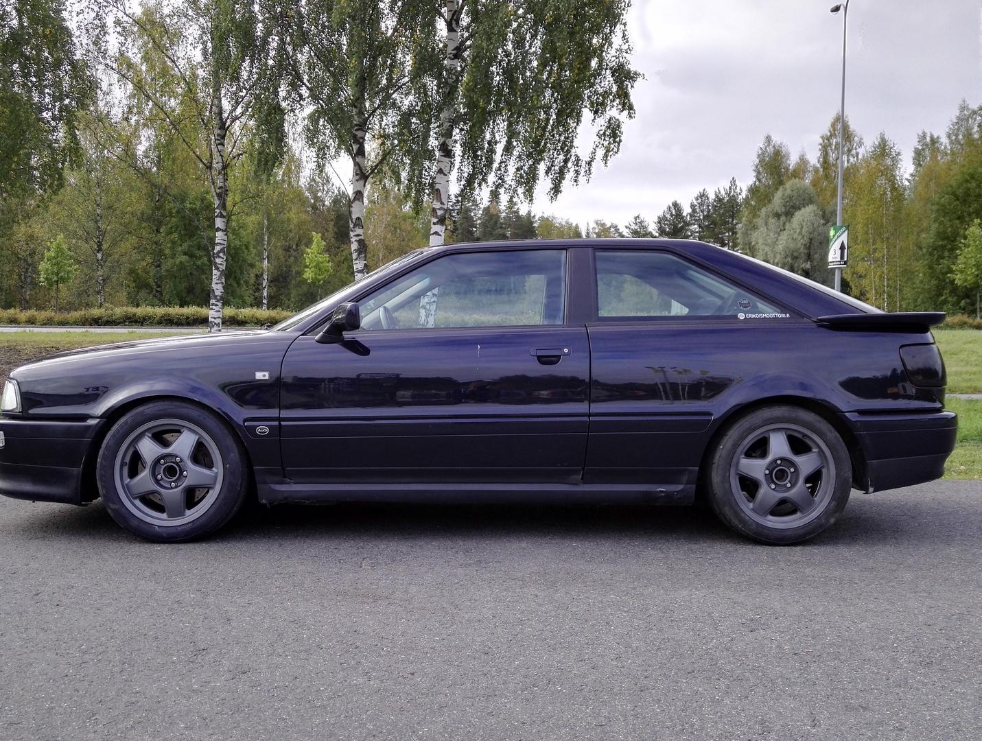

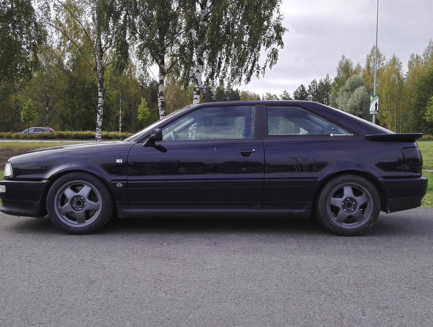

    Tulipahan sitten pyöräytettyä Toyot Fuchseille.
    Koko setti painaa aika tarkkaan 19kg.
    Eli ihan merkittävästi keveni noihin 18" rs repsuihin verrattuna.
    Samalla tuli laitettua autoon H&r coilisarja Bilsteinin iskareilla. Vakioon verrattuna kilon nurkka tippui paino eikä enää turhia kallistele
    Nyt menee täysiä asvaltillakin:)
    Tuossa vielä pari kuvaa nyky setupista

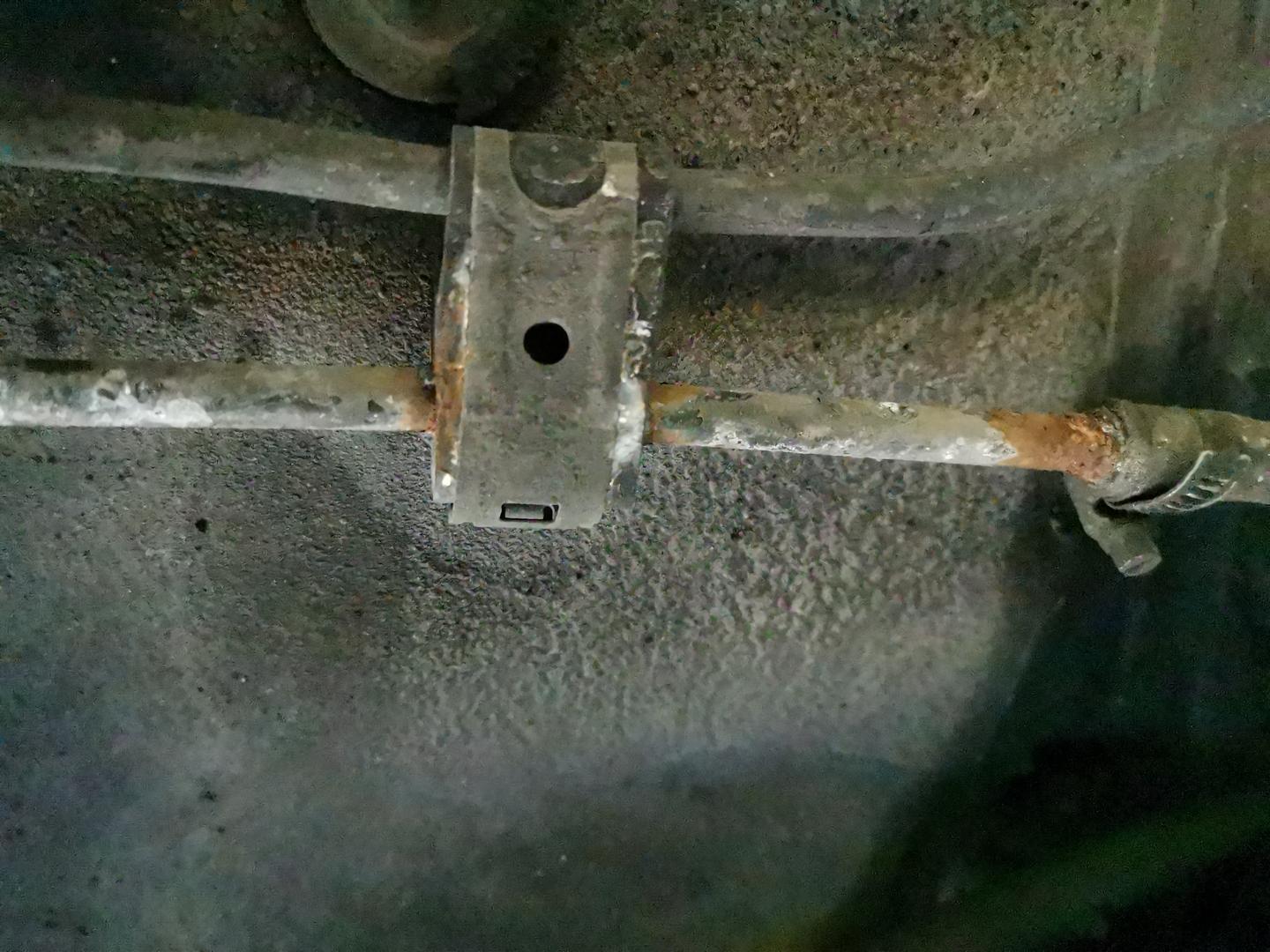

      Lohkon kyljessä kulkeva vesiputki oli ruostunut puhki joten tein rst:stä uuden niin ei tarvitse heti olla tekemässä uutta:)

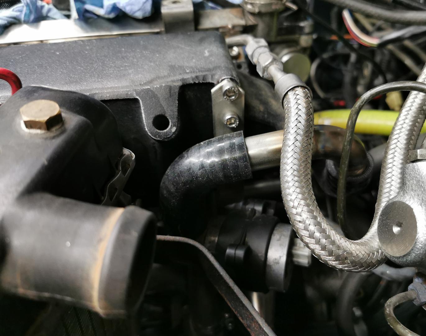

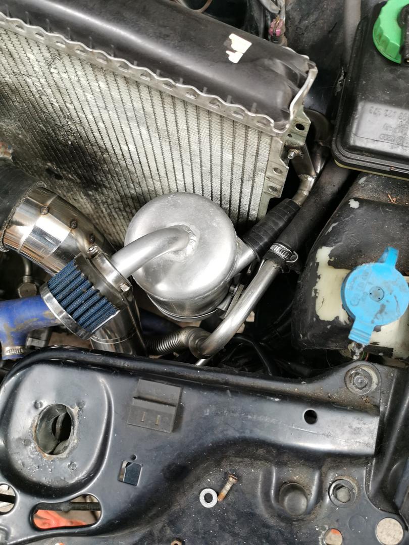

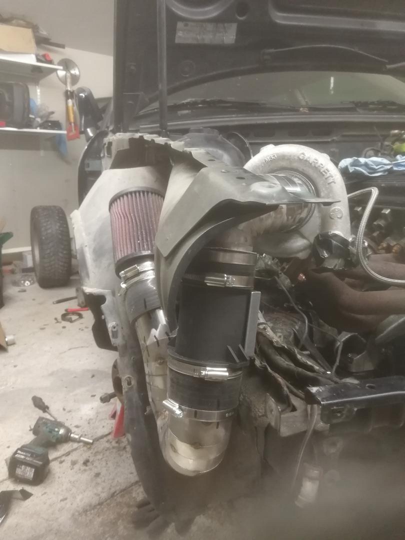

      Talvella tuli huomattua että että nykyinen ilmanputsarin paikka ei ole kaikkein paras kun kerää lunta putsariin.
      Tein nyt tälläisen version imuputkesta
      Pitää vielä mitata kun saan koneen käyntikuntoiseksi että riittääkö tuo putsari vai joutuuko koittaa survoa tuonne jotain isompaa suodatinta

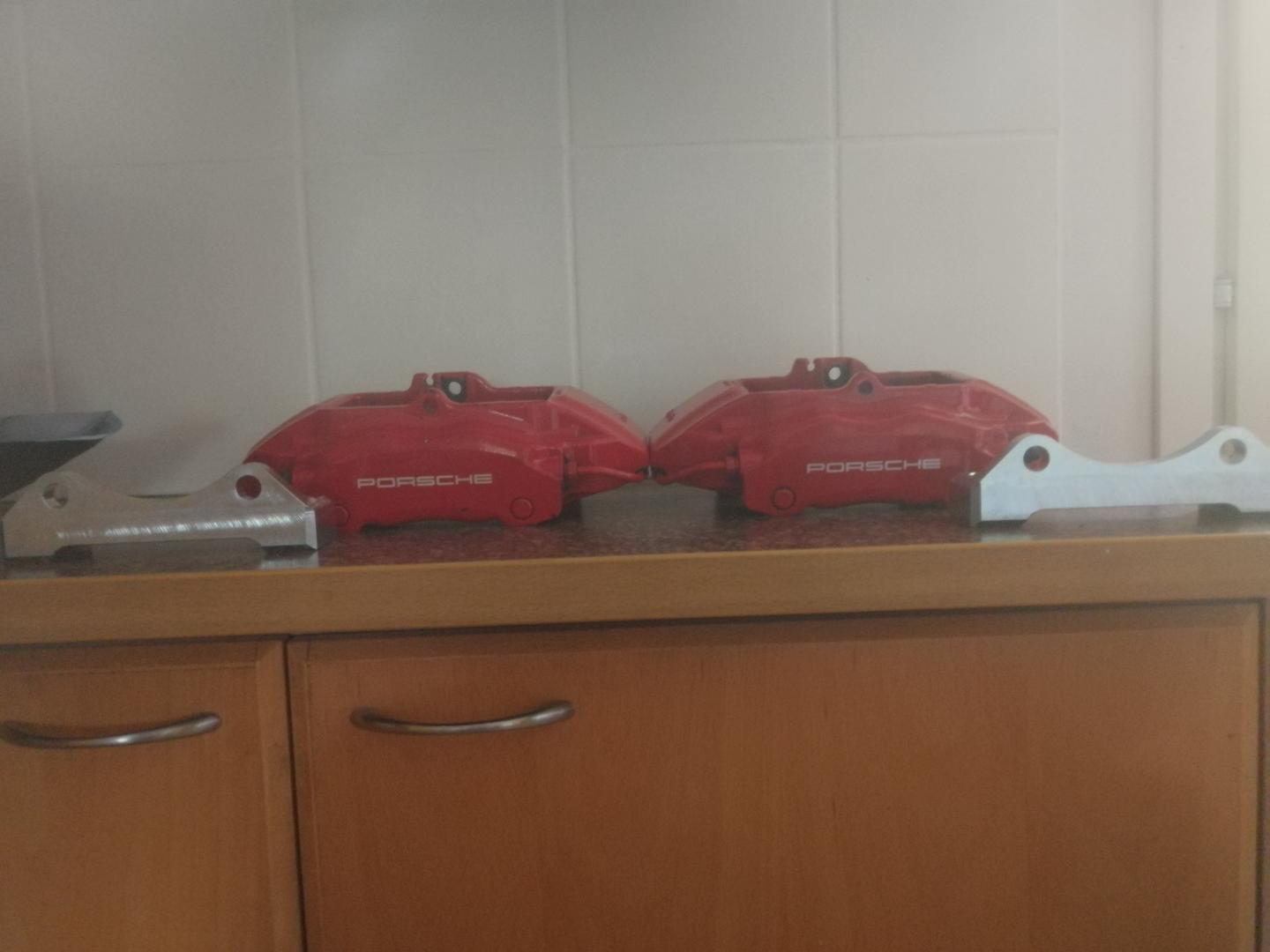

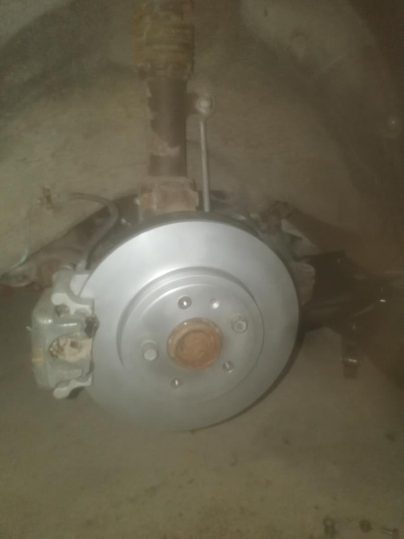

        Jarrujakin tuli viimein päiviteltyä.
        Taakse tuli 288mm A4 b7 takalevyt ja urssin satulat ja kannakkeet. Adapterien kanssa kävi oikein nätisti.
        Eteen hankin 996 porschen satulat ja ap racingin 315mm laikat. Alumiinikeskiöt on vielä työn alla mutta eiköhän nekin jossain vaiheessa valmistu.

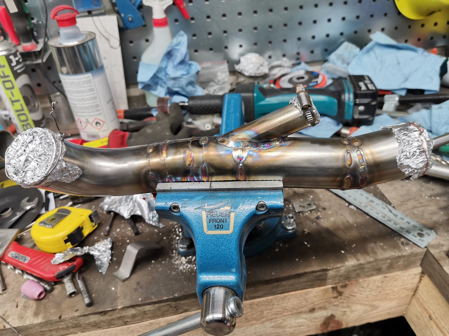

          Vanhan keulan poikkipalkin kanssa välijäähdytin jäi huonosti ja otti puskuriin ja runkoon kiinni. Joten rupesin värkkäilemään uutta. Tallista löytyi sopivasti 33.7 kirkkaita mutkia ja sain sopivasti vielä pätkän suoraa putkea niin materiaalit tulivat sopivan edukkaasti:)
          Muuten toi poikkiputki onnistui hyvin. Siitä puuttuu vielä kiinnikkeet kaapeleille mitkä menee toisella puolelle. Onko kellään kuvaa miten wagnerin coolerin kanssa noi johdot menee?

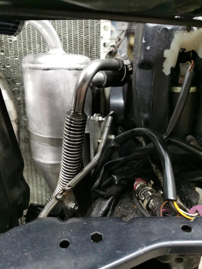

          Siirsin huohotuksen putket pois imusarjan alta niin isv:een putket mahtuu kulkemaan sitä kautta ja isv saa aika lähelle tehtaan paikkaa imusarjan takaosaan.
          Vielä pitäisi hitsata kaikki putket nippuun ja tehdä toisen puolen ahtoputki osa sähköistä ja muutama muu pikkujuttu niin saisi kokeiltua lähteekö tuo vielä käyntiin. Vielä himottaisi tehdä bensalinjat uusiksi mutta voi olla ettei tälle kesälle vielä kerkeä.

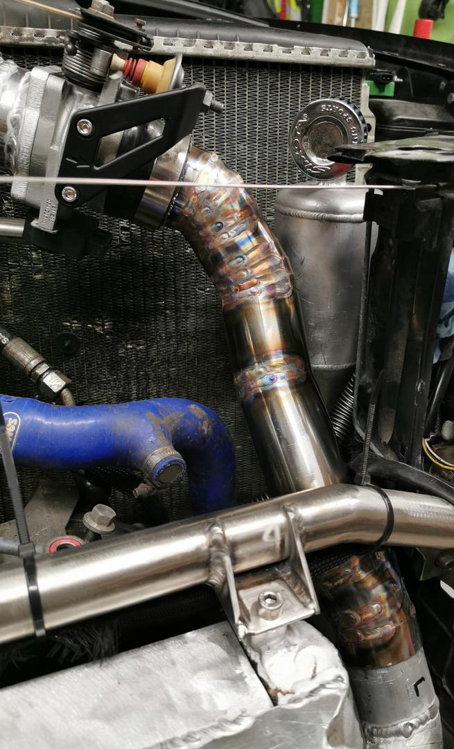

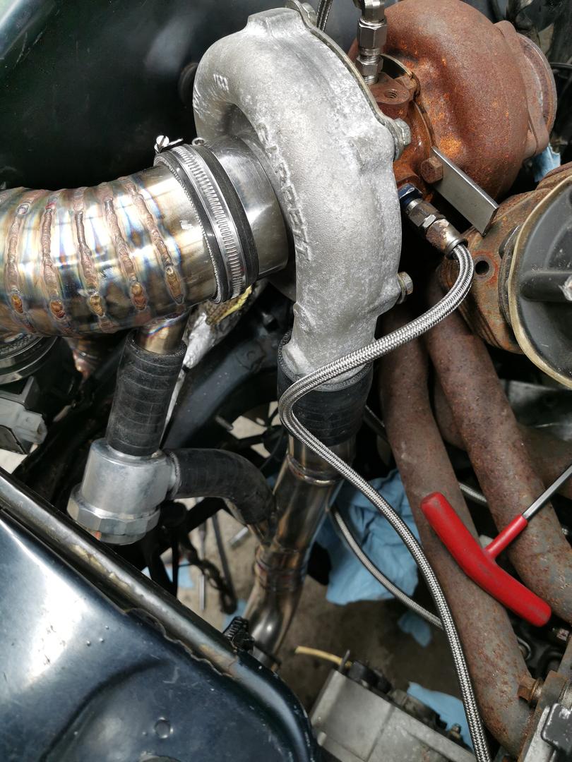

            Nyt pitkillä vapailla kerkesi taas vähän näpräämään tätäkin. Tein Turbon ja coolerin välisen ahtoputken valmiiksi. Samalla sain tehtyä bypassin haaran imupuolelle ja hitsasin putket valmiiksi. Ei noista saumoista kovin kauniita tullut mutta ajaa varmaan asiansa.
            Huohotuspöntölle tein kannakkeen jolla syylärikin on korissa kiinni.
            Samalla muutin huohotuksen putken kulkemaan syylärin takapuolelta

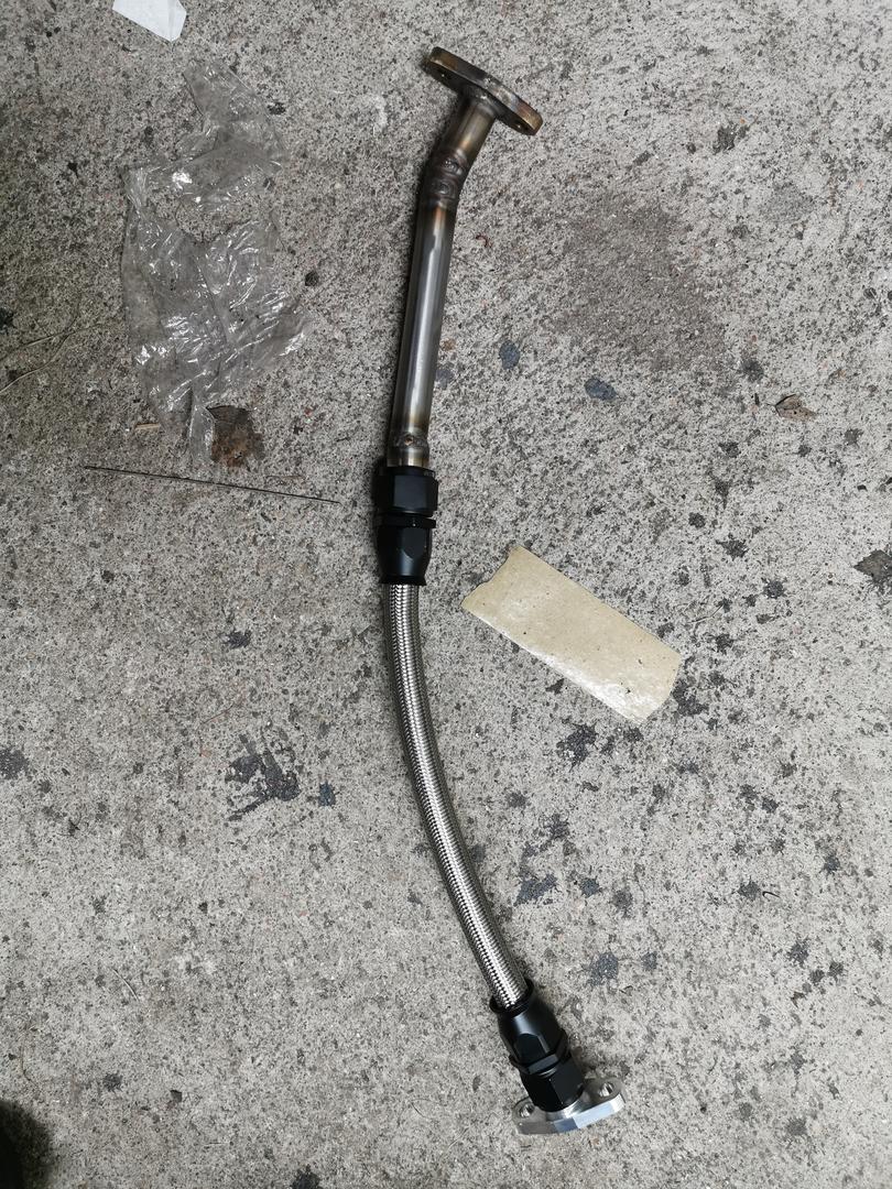

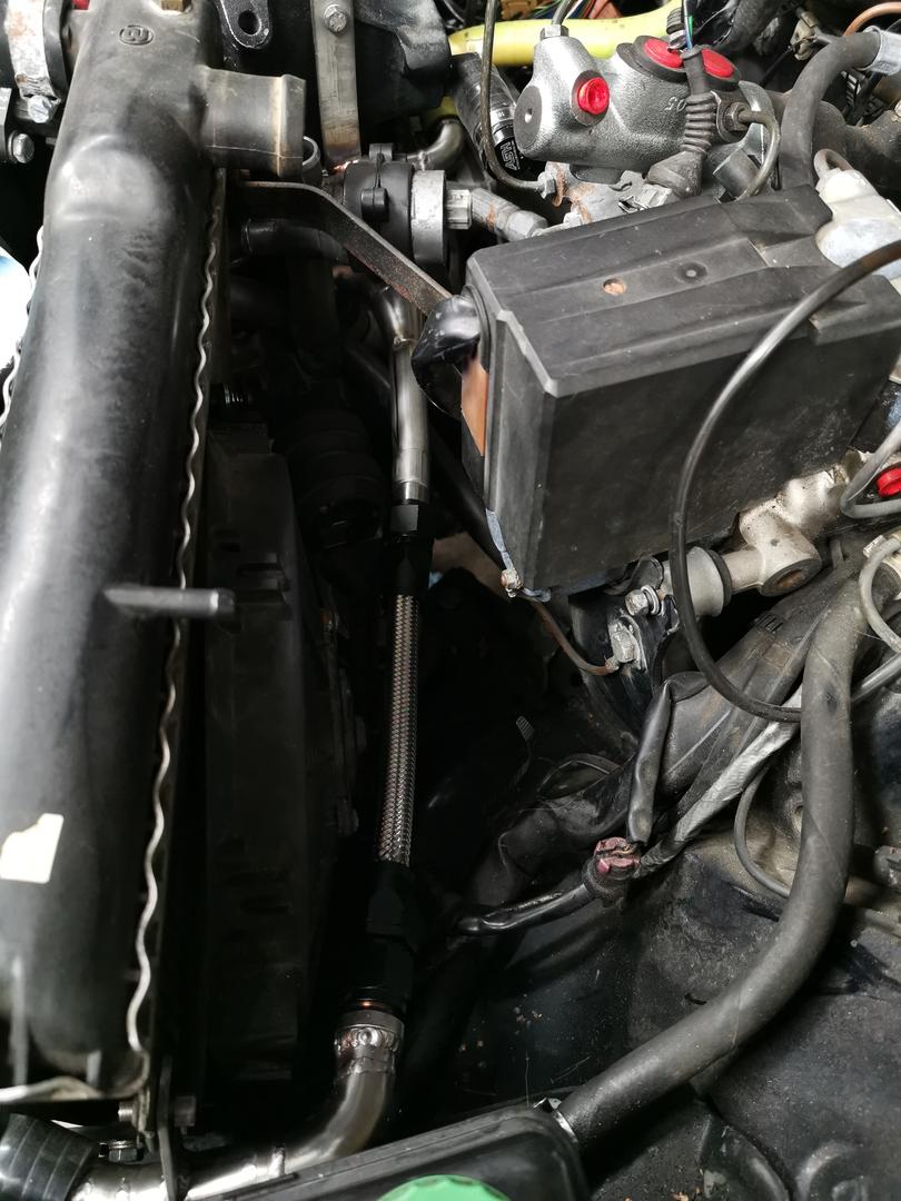

            Turbon öljynpaluu jäi viimeksi vähän loivaksi ja turhan lähelle laturia niin tein sen nyt samalla uusiksi
            Pitäsi ostaa vielä matskut polttoainelinjoihin. Onkohan an8 sopiva koko tuollaiselle 500 hevosvoimalle e85:lle?

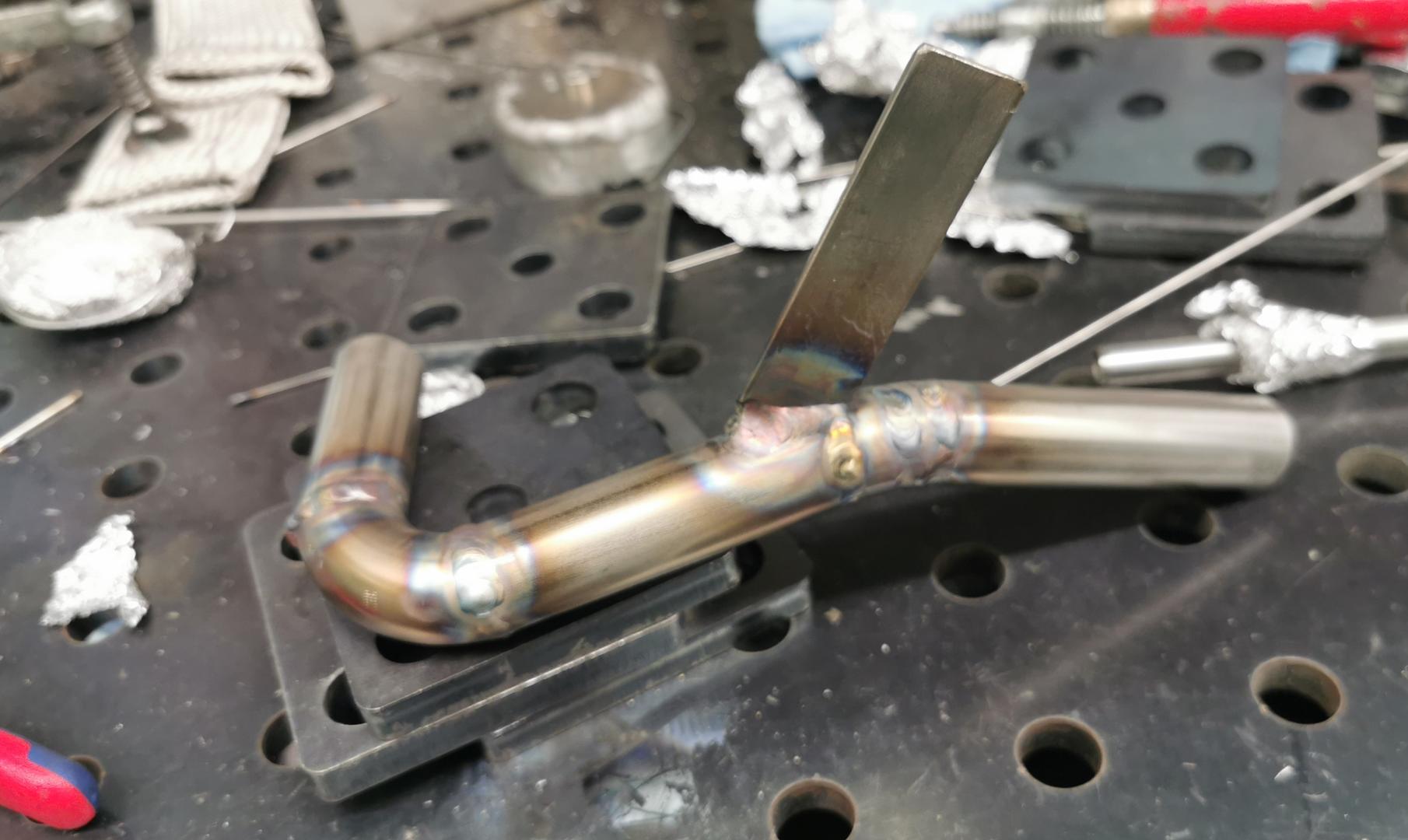

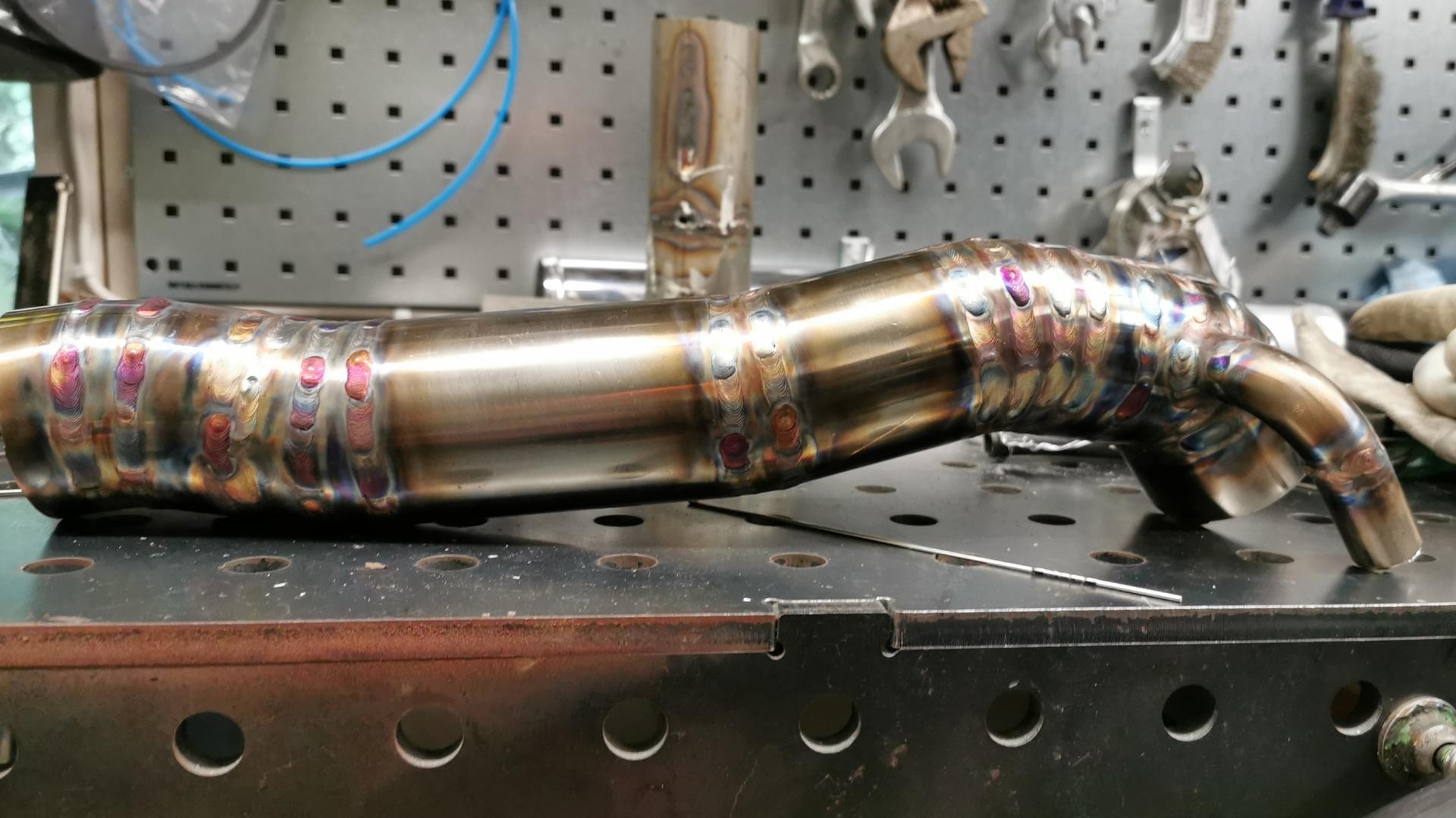

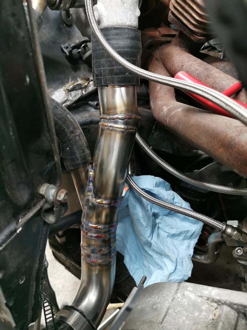

                  Ratkaisin noitten alumiiniosien hitsauksen vähän vaikeimman kautta ja tuli ostettua tuollainen vaihtovirta Kemppi
                  Alumiinin hitsausta piti vähän harjoitella niin hitsailin välijäähdyttimeen ilmanohjaimet ja muutin kuskinpuolen lähtöä aavistuksen
                  Click image for larger version  Name:	20190618_204302.jpg Views:	154 Size:	83.8 KB ID:	1853835

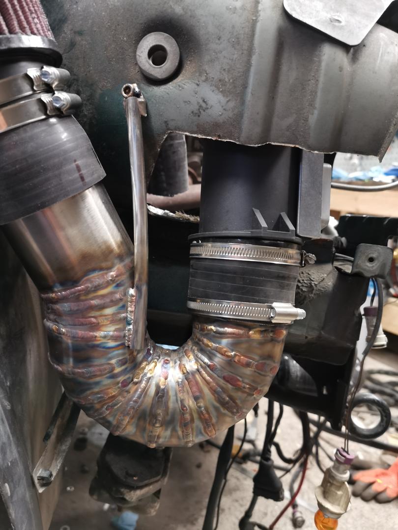

                  Sitten olikin vuorossa imusarjan ja kaasuläpän välinen putki. Click image for larger version  Name:	20190618_204933.jpg Views:	155 Size:	321.5 KB ID:	1853836
                  Samalla ranettelin kaasuvaijerille kannakkeen.

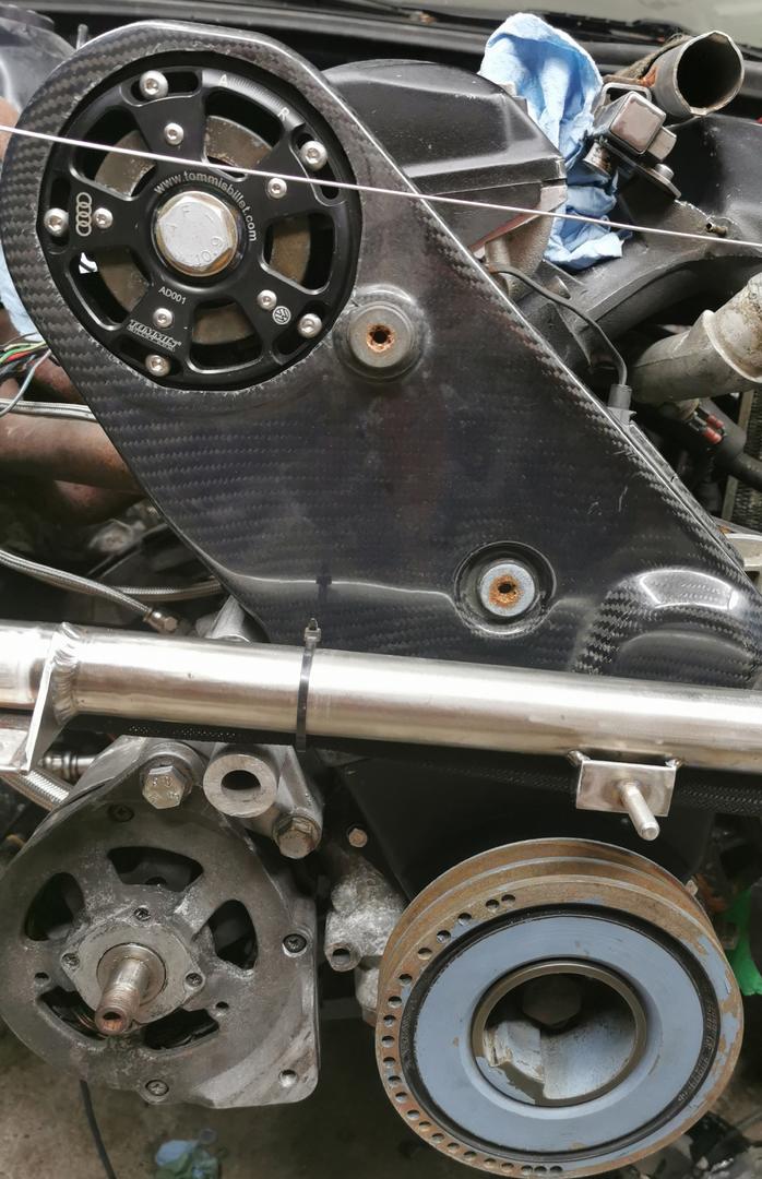

                    Jakohihnalla alkoi olla vuodet täynnä niin vaihdoin sen samalla kun keula oli auki

                    Koska lomalla on aikaa harrastaa niin hitsailin loput ahtoputket läjään ja tein isv:lle haaran valmiiksi

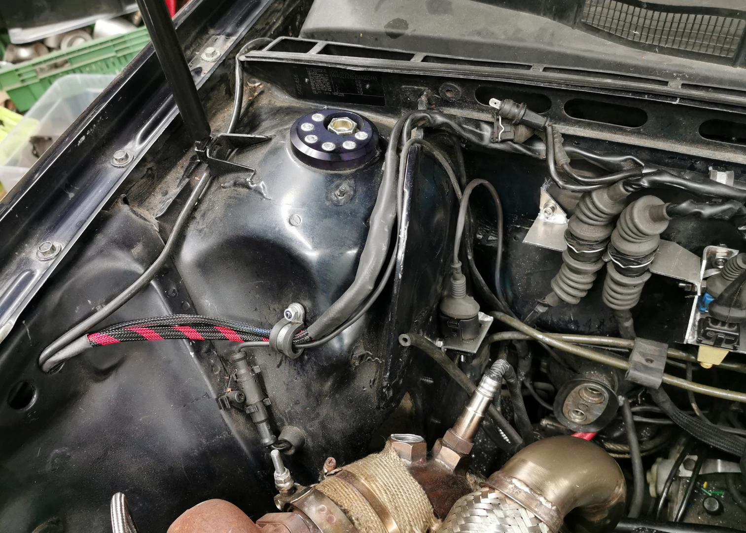

                      Parin vuoden seisomisen jälkeen akku alkoi olla aika finaalissa niin hankin tuollaisen Odyssey pc625 lähti muutama kilo painoakin samalla:)
                      Siirsin akun kontin perälle niin vararengaskin mahtuu mukaan.
                      Click image for larger version  Name:	20190703_231930.jpg Views:	0 Size:	137.4 KB ID:	1855021
                      Moottorin puoleista johtosarjaakin on tullut siistittyä. Vielä muutama pinni puuttuu niin alkaisi sekin olla valmis.

                      • Mistä löysit muuten jakopään suojan? Luottaisin tuollaiseen enemmän kuin siihen alkuperäiseen muoviseen..
                        • https://carbondesign.hu/carbon-parts...-cambelt-cover
                          Ebayn kautta sai ainakin pari vuotta sitten halvemmalla.
                          Harmillisesti Säädettävän nokkapyörän kanssa ei mahdu jos ei tee reikää, omani taisin tehdä kuviosalla ja tiheällä metalliterällä, mutta näin jälkikäteen ajateltuna sopivan kokoinen tiheä rasiapora voisi ehkä repiä vähemmän.

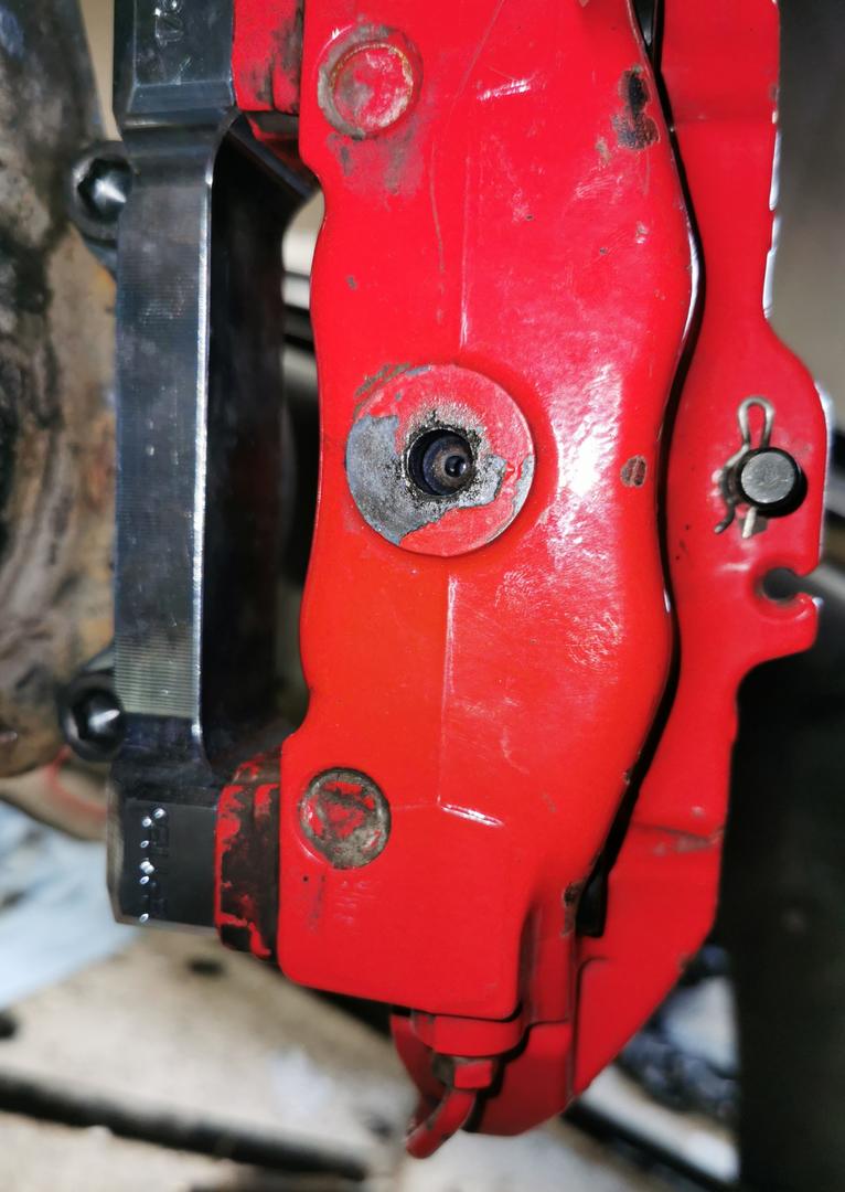

                            • Mallailin vähän etusatuloita paikoilleen
                              Onko tuossa Brembon satulassa 10x1 kierre?
                              Toimisikon tuo jos toisi tolppaan asti letkulla ja loppuosa olisi jarruputkea?

                                • Tarkoitin tuota kierrettä mihin jarruputki tulee

                                  • Onko tuossa Brembon satulassa 10x1 kierre?
                                    Kyllä on, mitattu vastaavasta satulasta ja jarruputkesta.

                                      • Alkuperäinen kirjoittaja miika987 Näytä viesti
                                        Periaatteessa toimii.jos sen pätkän välillä ei ole keskenään erisuuntiin liikkuvia osia. Muistelen joskus hämmästelleeni Cabriossa samaa putki/letkuhässäkkää. Minusta yksi umpiturha liitos.
                                        • Mukavempi vaihtaa jarrulevyä yms hommaa kun saa satulan irti ilman että tarttee jarruputkea irroitella. Mutta eihän se sitä letkua tosiaan välttämättä vaadi, voi putkella tehdä.
                                          Voihan tuohon teettää vaikka yksimittaisen teflon letkun koriin asti, ja kiinnittää sen tolppaan vain noista putken kohdista.
                                          • Toi huoltoystävällisyys on kyllä hyvä pointti. Minulta vaan löytyis valmiiksi vakion mittaiset teräspunosletkut niin vähän tympii tilailla uusia. Taidan vaihtaa sitten kokonaan teräspunosletkut kun käy tarpeeksi harmittamaan jarrunesteiden kanssa leikkiminen.

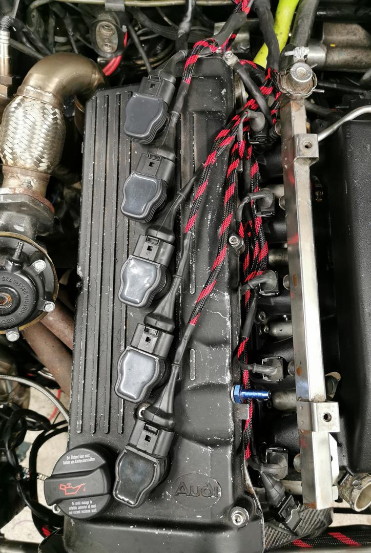

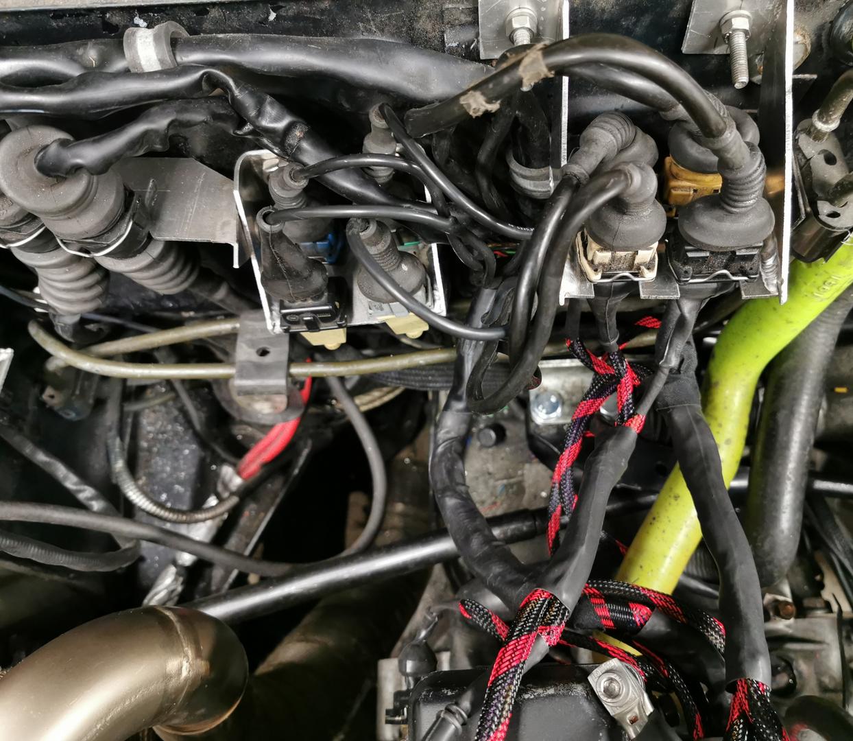

                                            Suuttimien ja maffin johtosarja oli aika kärsinyt niin ranetin ne nyt uusiksi. Samalla siirsin pelkääjän puolella menevät johdot lokarin kautta meneväksi
                                            Click image for larger version  Name:	20190708_230327.jpg Views:	0 Size:	259,0 Kt ID:	1855485
                                            Tein noille johtosarjan liittimille alumiinista telineen. Aika tuskaa oli tehdä eikä tuo ihan onnistunut mutta saa nyt vähän aikaa kelvata
                                            Click image for larger version  Name:	20190708_230308.jpg Views:	0 Size:	196,8 Kt ID:	1855486
                                            Vanha puolien johtosarja ei sitten enää käynytkään mitenkään järkevästi niin lyhensin sitä ja tuunasin punaisella värillä:)
                                            Click image for larger version  Name:	20190708_230343.jpg Views:	0 Size:	152,0 Kt ID:	1855487
                                            Ykkösen johdot jäi vähän pitkäksi. Pitää vielä lyhentää vähän sitä.
                                            Suuttimet lähti Finjectorille testattavaksi ahtoputket käy tällä viikolla sikattavana ja käsijarruvaijerit on Tepon kautta tulossa. Eli kohta pääsis ottaa taas 01A:sta öljyt pihalle:)

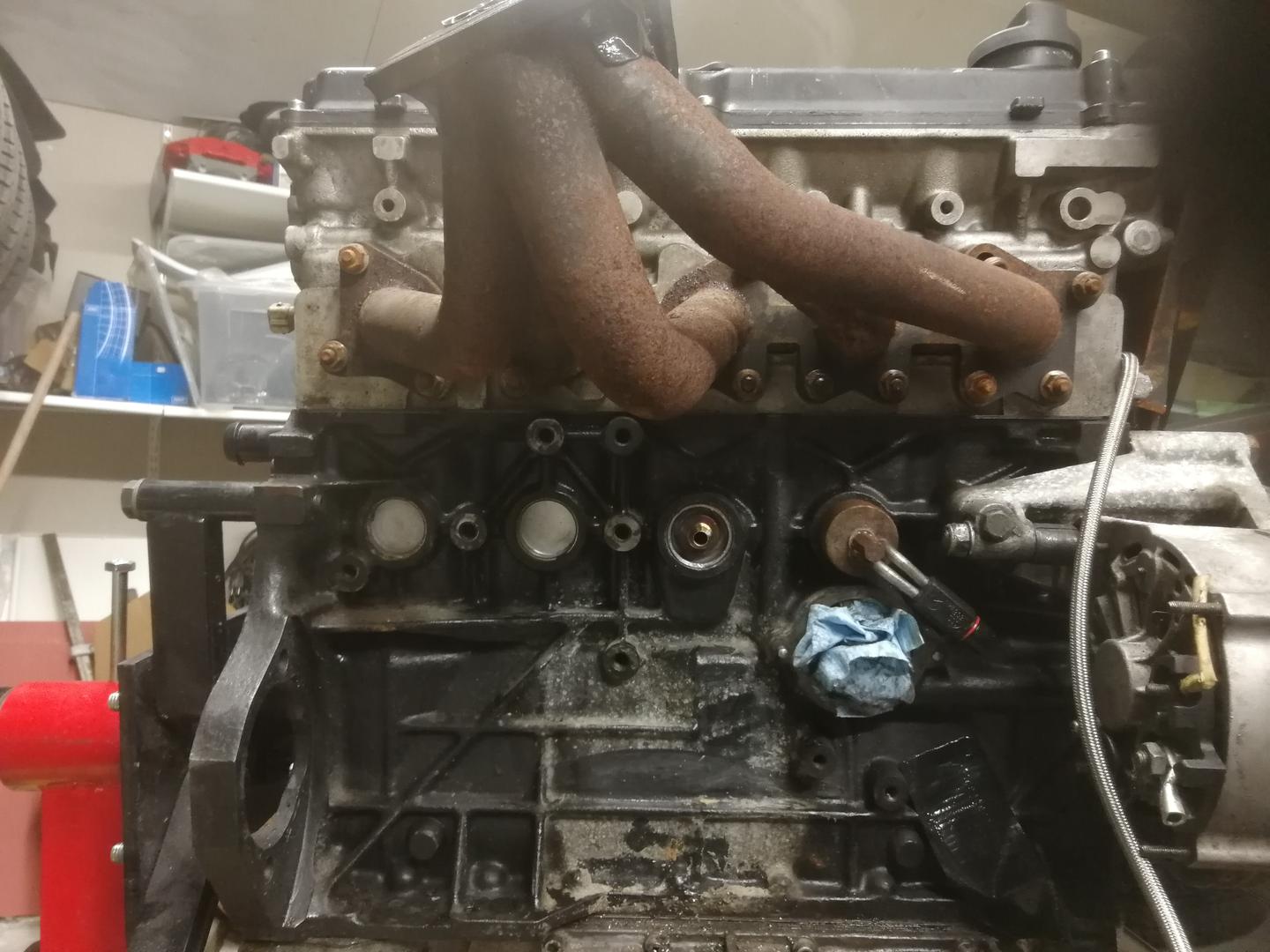

                                            • Tänään kävin hakemassa öljyt ja kanisterillisen e85:sta.
                                              Ajattelin että olisin kokeillut lähteekö kone käyntiin.
                                              Harmillisesti öljynpaineet ei vaan lähde nousemaan vaikka täydellä akulla ja ilman tulppia starttailee. Onko tuohon jotain hyvää miten saisi paineet nousemaan?
                                              Tosin öljynpaine anturikin on aika rapsakan näköinen niin täytyy yrittää keretä hakemaan mekaaninen mittari ja katsoa mitä se näyttäisi.
                                              • Kylläpä taas vastustaa. Kävin Ikh:sta hakemassa painemittari, eikä tilanne muuttunut mitenkään nollaa näyttää vieläkin.
                                                Öljynsuodattimen jalankin otin irti eikä sinne asti ollut öljyä tullut.
                                                Voiko jumiutunut check valve estää paineiden nousun?
                                                Suodatinjalka on ​​​​​​ainut öljynkierron osa mikä on käynyt irti mutta ei öljynjäähyn termariakaan taida Saada kasattua siten että blokkaisi öljyn tulon?
                                                • Jos ei suodatinjalallekaan niin pumppu ei vaan kuivana lähde imemään. Syötä siemenöljyt sille vastavirtaan lohkon kyljestä niin eiköhän se siitä.

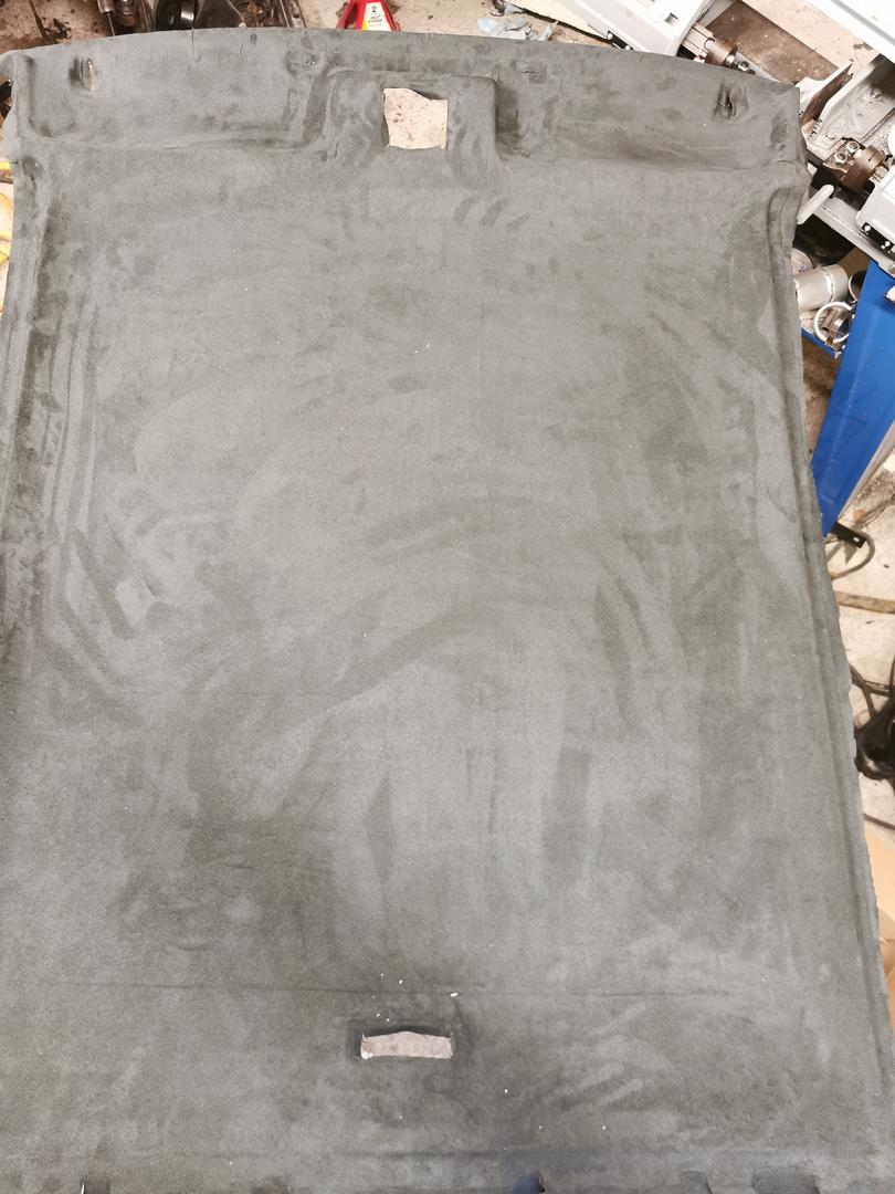

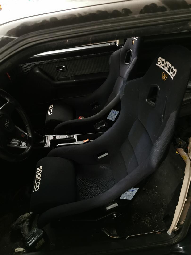

                                                        • Alkaisi Coupekin olemaan etulevyjä vaille kasassa. Joten niitä odotellessa on tullut keskityttyä sisustaan. Kattoverhoiluksi tuli tuollainen alcantara jäljitelmä
                                                          Olisi ehkä pitänyt panostaa vähän parempaan matskuun tuo jäljitelmä ei oikein taivu nimeksikään ja siitä johtuen noi aurinkolippojen kohdat ei nyt ihan onnistuneet. Mutta saa nyt kelvata

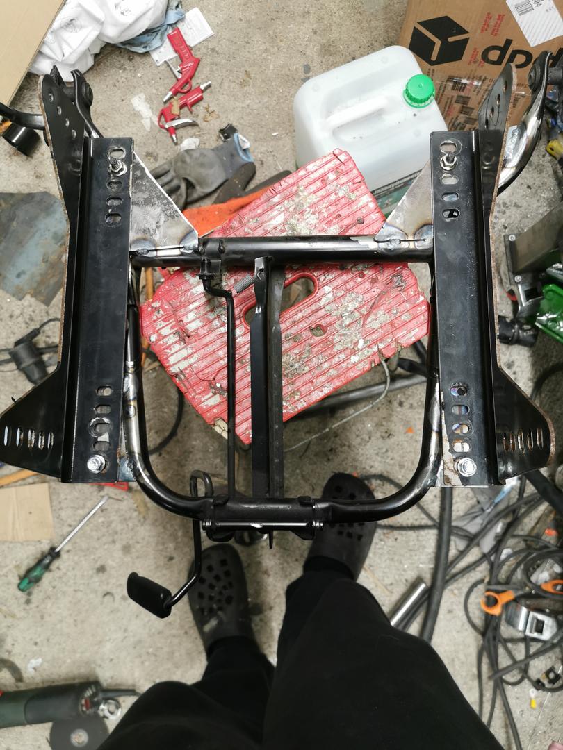

                                                          Lisäksi tuli hankittua sparcon kuppipenkit
                                                          Noita sparcon kiskoja ei oikein mitenkään järkevästi saanut hyödynnettyä niin purin audin penkistä pohjan ja hitsasin siihen 3mm latat johon penkki pultataan kiinni.
                                                          tuossa vielä kuva penkki paikallaan
                                                          Pelkääjän puoli pitäisi vielä tehdä mutta olen vähän miettinyt puolikaarien tai sitten ihan oikeiden kaarien teettämistä niin voi olla että pelkääjän puoli jää odottamaan sitä

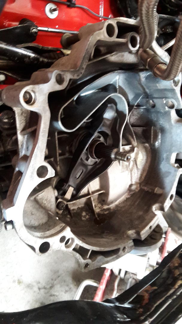

                                                          • Kylläpä taas vastustaa.. ilmasin jarrut ja kytkimen. Kaikki meni hyvin siihen asti kunnes ajattelin koittaa miltä kytkin tuntuu. No siinähän se ongelma vähän onkin että poljin on aivan kivikova eikä järjellisellä voimalla painu yhtään.Rikoin vielä alkuperäisen kytkinletkun varuiksi kokeillessa. No nyt on teräspunosletku sielläkin..
                                                            Taitaa mennä laatikon irrotushommiksi joka on varsin loistokasta lattialla..
                                                            Voiko liian paksu kytkinlevy olla ongelmana? Toi sintteri kävi viime talvena palojen vaihdossa enkä tietenkään älynnyt mitata sen paksuutta ennen paikalleen laittoa..
                                                            edit Ratkesihan tämäkin ongelma. Painelaakeri oli haarukan väärällä puolella. Pitäisi varmaankin vähentää kaljan juontia tallissa..
                                                            Viimeksi muokannut miika987; 31.8.2019, 00:11.
