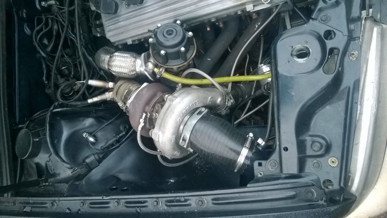

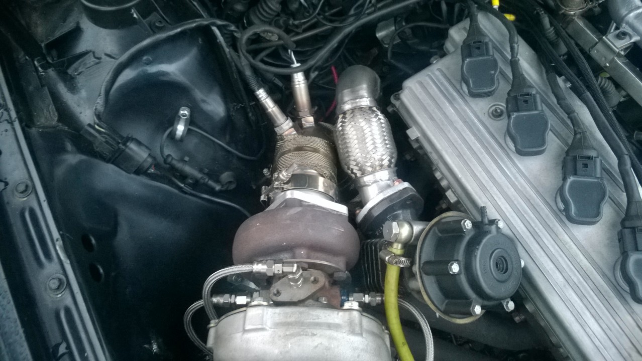

    Onkos tuohon kaasuläpän siirtoon joku tietty syy? Se ei mahdu syylärin eteen AAN-imarilla vai?
      Mahtuu, mut sitte pitää laittaa syyläri 45 asteen kulmaan.
        Asiallisen näköinen konehuone. :)

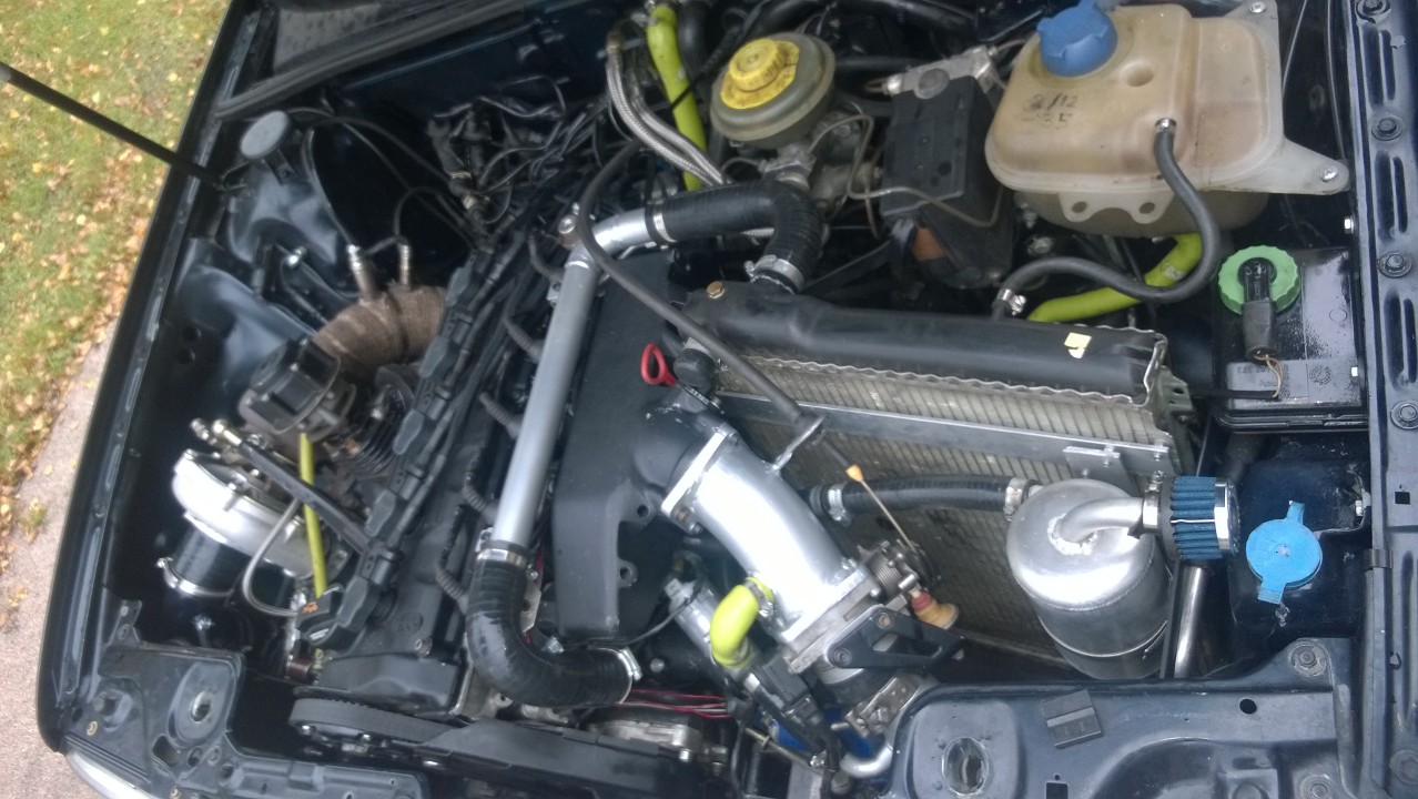

        Mahtuisko toi ylävesiletku kulkemaan imusarjan alta syylärin takaa jos vesiharavan lähdön leikkais ja liimais taaksepäin?
          Joo tuo kaasuläppä on siirretty sen takia että saisi syyläriä suorempaan, Tosin varmasti kesäksi joutuu laittamaan lisäjäähdyttimen keulille, Jos meinaa radalla ajella.
          Ylävesiletku varmaan mahtuisi, Jos vesiharavaan saisi jyrkän 180° mutkan taaksepäin, tosin siellä menee nyt tehostimen ja huohotuksen letkut. Yksi vaihtoehto olisi muokata imusarjaa ja pikkukorisen vesiharavaa, Jolloin lähtö olisi valmiiksi sopivalla kohdalla. Mutta minulla olisi muutenkin ajatus jossainvaiheessa kun raha ja aika kohtaa tehdä koko keula toisella tapaan.
            Itelle teetin tommosen tosta AAN-imusarjasta aikanaan, että sain syylärin suoraan ja pikkukoppasen modatun vesiharavan paikalleen:

              Jotain tuollaista suunnittelin aluksi itsekkin. Mutta kaasuläpän siirto tuntui helpoimmalta ratkaisulta silloin:) Muutenkin jos tuo kone kestää nipussa ja saadaan säätöihin niin pitäsi alkaa panostamaan jarruihin ja alustaan
                Onhan tuo ylävesiletku kumminkin alempana kuin nesteen pinta?
                  On. Tuo kuvakulma vähän hämää.

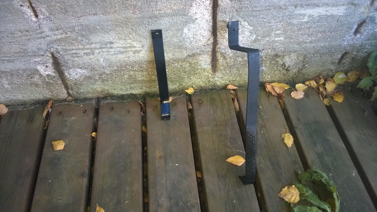

                        Nyt tuli vaihdettua toinen jarrutehostin paikalleen.Jarrutuntuma parani olellisesti ja muutenkin näyttäis toimivan. Syylärille väänsin pari tukirautaa, niin kestää sekin paremmin paikallaan.

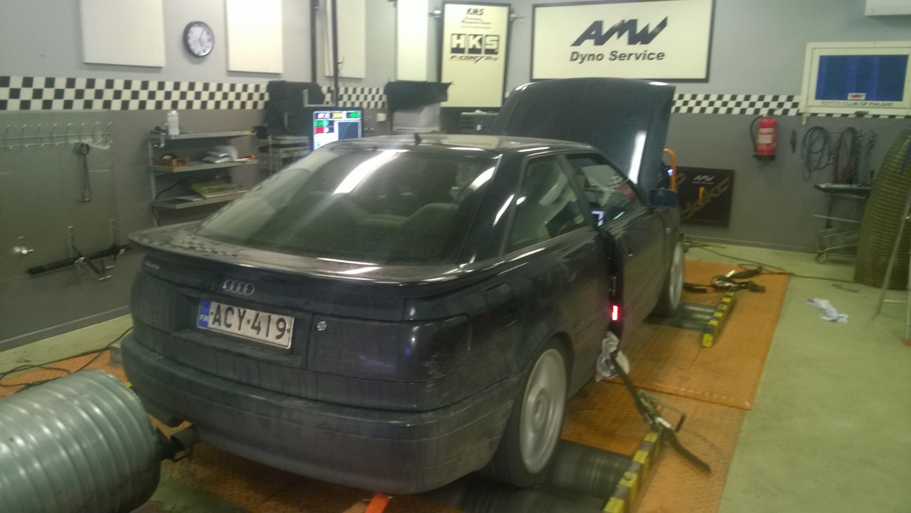

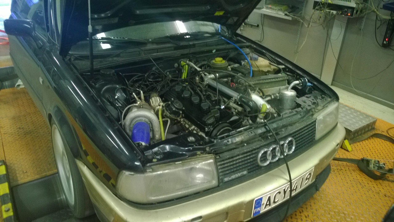

                              Eilen olikin sitten dynokeikka. Ja tavoitteet ylittyivät reilusti. 522hv/696nm jäi viimeiseksi lukemiksi. Kotiläksyä kuitenkin jäi. Tuossa 5500 jälkeen käyrä sukeltaa aika tavalla ja ahtoja tarvii varmaan puottaa vähäsen että 01a kestäisi edes hetken läjässä:)
                                Paljonko sielä on ahtopainetta? Heräävyys on ainakin huippuluokkaa tässä kokoluokassa!
                                  1.8 keskialueella ylhäällä noin 1.5
                                  • #77
                                    Tässä saattoi käydä nyt niin, että hukkaportin esijännitys on nyt liian pieni ja pakopaine vaan avaa porttia. Esijännitystä otettiin dynolla pois, kun alkoi jännittämään 01A:n puolesta. Bensalla oltiin jo 650Nm lukemissa ja tunnetusti kääntöä tulee helposti viinalla lisää aika tavallakin.
                                    Kadulla säädeltiin ahto tasaiseen 1,8 aikaisemmin, mutta nyt ei alettu käyttämään dynoaikaa ahtosäätöön. Oma visioni on, että tästä voitaisiin ottaa jossain vaiheessa vähän keskeltä ahtoa pois ja katsotaan, että 1.8 tms kuitenkin toteutuu yläkierroksilla ja vaikka sitten uudelleen vielä mittauksen verran rullille.
                                    KT5457 on ehdottomasti asiallinen valinta vitosen kylkeen. Bensallakin oltiin jossain 460 paikkeilla.

                                      Tuossa on imunokaksi vaihtunut aan pako ja 7a pakonokkakin on ajoitettu uudelleen.
                                      Mukavan näköiset käyrät, on varmasti kiva ajettava kadulla ja miksei muuallakin! Onko nokka setuppi tässä vielä ylläoleva?
                                        Kyllä noilla nokilla mennään, persdynolla kiertää raikkaammin ylhäällä verrattuna aan imu+7a pako comboon. On tosi kiva ajettava Varsinkin talvi kikkailuissa kun on niin herkkä. Asfaltilla löysä alusta vie vähän fiilistä. Tämä autohan on puhtaasti harraste käytössä, Huimat 3500km tuli taas katsastusten välissä ajettua. Jos vaikka tänä vuonna saisi enemmän mittariin

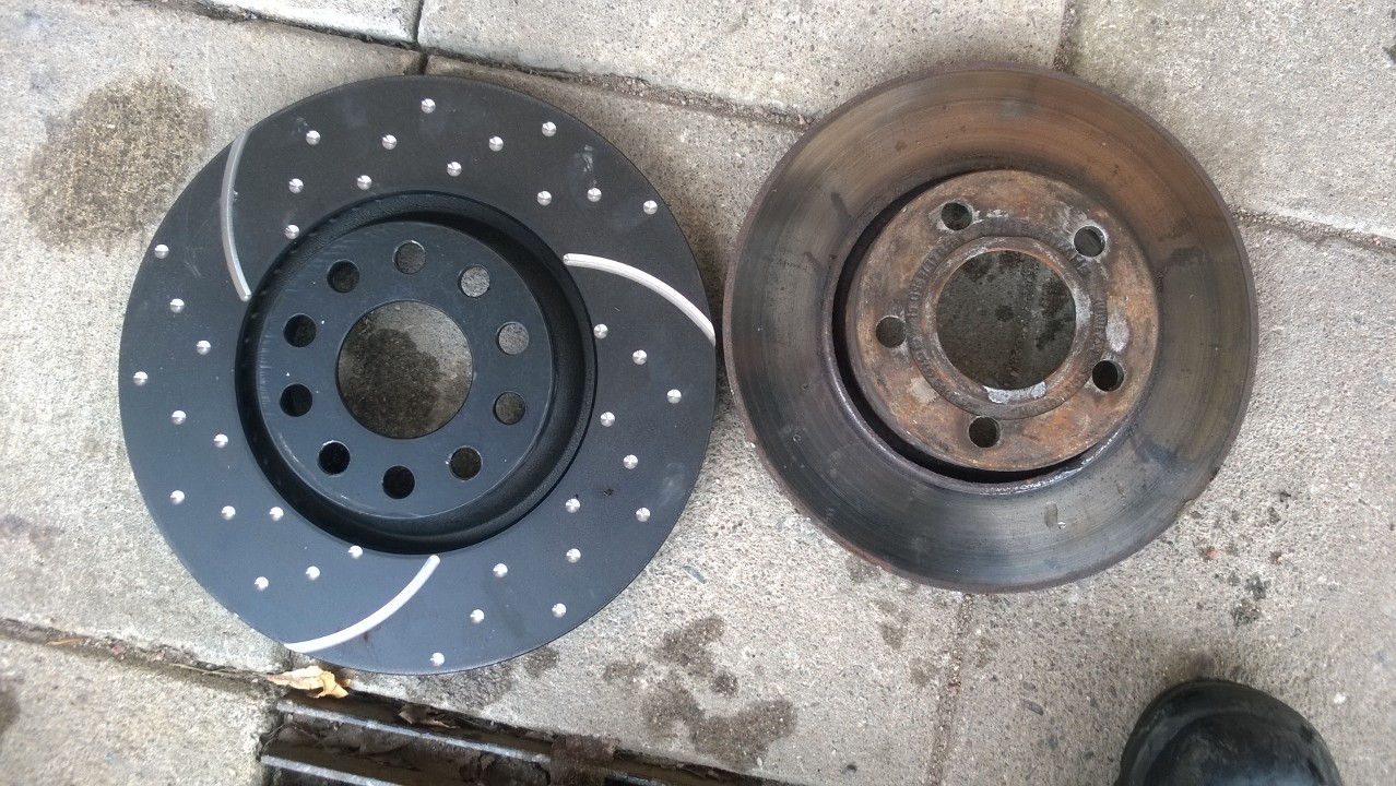

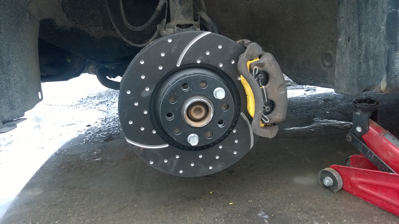

                                        Jarrulevyiksi valikoitui 312mm ebc turbogroovet jotka pitäisi olla huomenna matkahuollossa haettavissa. Paloiksi löytyy hyllystä yellowstuffit, Jos vaikka saisi pääsiäiseksi hilut kasaan.

                                          Tulipahan sovitettua etujarruja paikoilleen. Muuten istuu hyvin mutta peltivanteen kanssa vaatii 15mm spacerin ettei satula ota vanteeseen kiinni.
                                          Löytyykös mistään taakse jarrulevyä mikä olisi bolt on urssin takajarrusatuloiden kanssa?

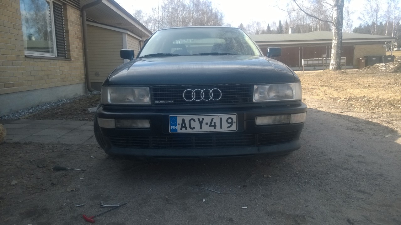

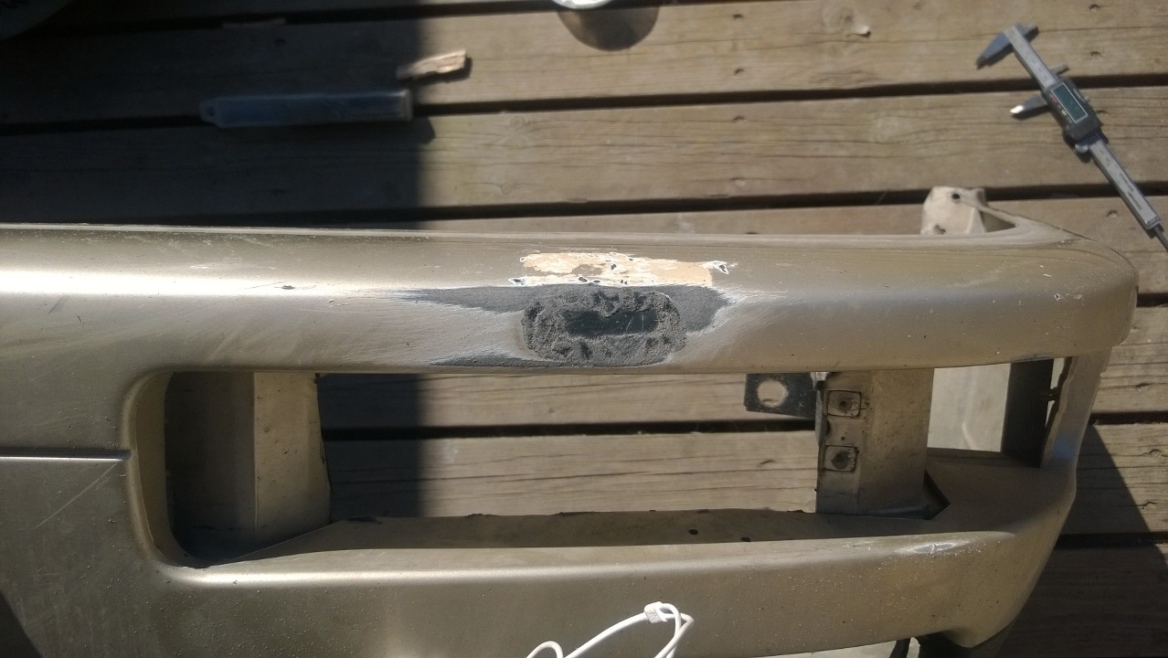

                                              Rupesi häiritsemää tuo etupuskuri niin kolvailin halkeamat täytin pesurin reijät ja maalasin korinväriseksi. Maalausjälki on nyt mitä takapihalla maalatuksi voi kuvitella, Mutta tuskimpa puskuri on muutenkaan kovin pitkäikäinen:)

                                                Kovan onnen puskuri, jos aattelet positiivisesti niin toi puskuri tulee kyllä selviytymään vaikka loput autosta olis paalissa :)

                                                    Selviskö takalevyt ? typ85 nilkkaan menee mk1 fokuksen etulevy ja v8(eli urssin?) takasatula combo. Vähän pikkunen levy mutta sopii kunhan keskireijän sorvaa isommaksi.
                                                    • #86
                                                      Vähän vaiheessa vielä. Tuohon focuksen etulevyyn joutuis poramaan 5x112 jaon että kävisi tähän. Foorumilaiselta olisi tulossa käytetyt b6 s4 takalevyt joissa ofsetti pitäisi olla sopiva. Varmaan vähän joutuu halkaisijaa pienentämään, ettei jarrut olisi hirmuisen takapainoiset
