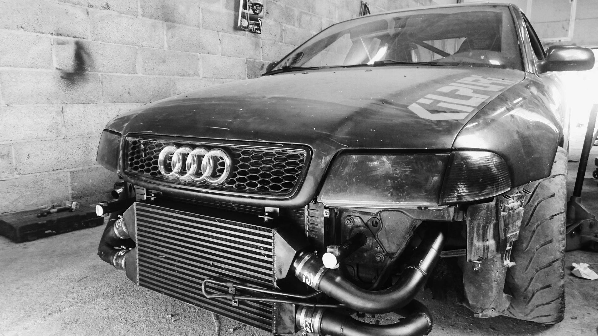

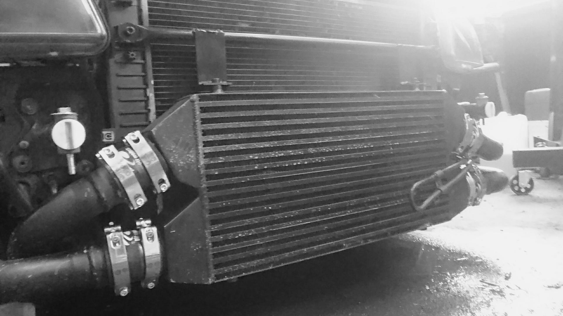

            Välijäähyksi FMIC ja putkiston tein ainakin väliaikaisesti ihan mustasta putkesta. Onko tuossa ruostumisen lisäksi muuta ongelmaa, miksi ne olisi hyvä olla alumiiniputkesta? Puskuria joutuu hieman vielä asettelemaan nätimmin paikoilleen. Vähän ahdasta ainakin a4 puskurilla. :)

                Ei kai noissa teräksisissä ahtoputkissa mitään vikaa ole, painavat vaan enemmän. Eikä ne ainakaan sisäpuolelta ruostu koska kyllä siellä aina sen verran huohotusöljyä kulkee että se suojaa putkia.

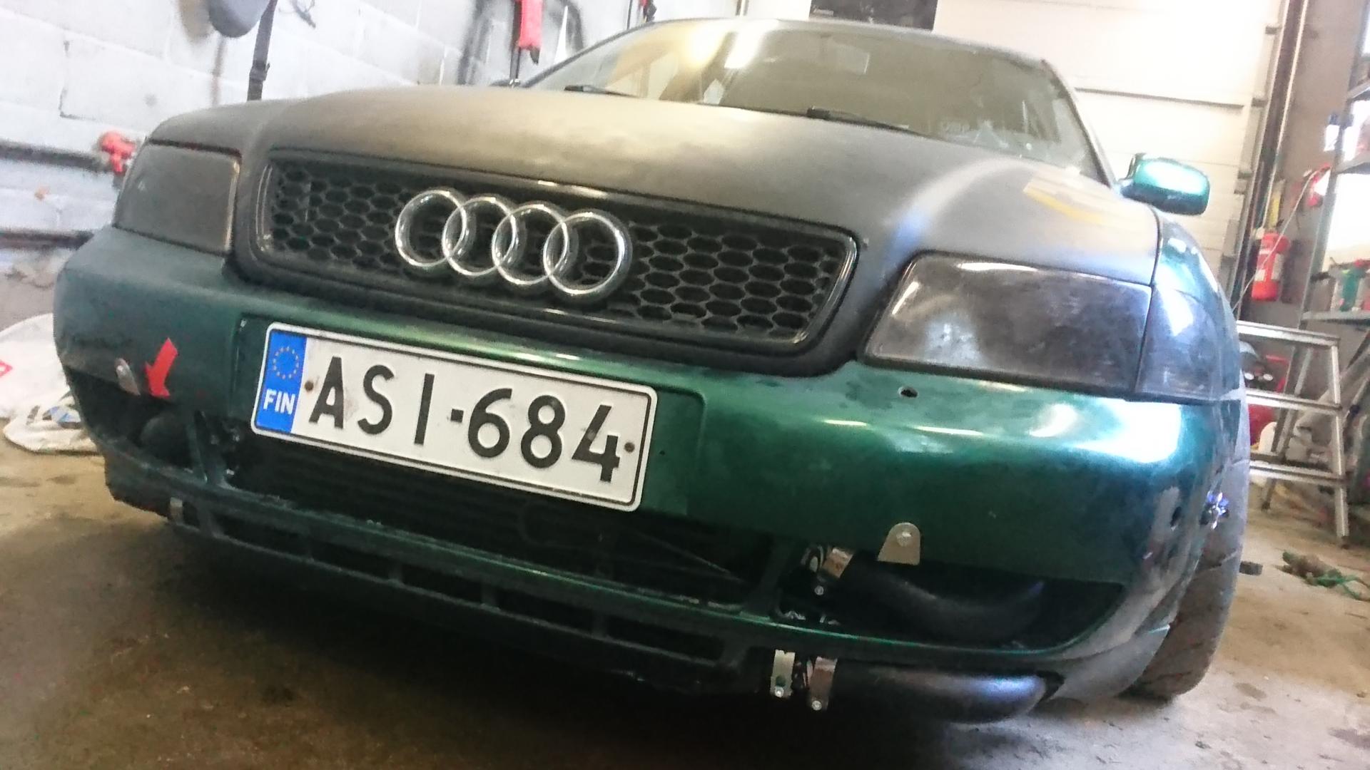

                      Laitoin ahtoputkiin vähän jämymmät klemmarit ja veivasin puskurinkin suurinpiirtein paikoilleen. Vähän vaan joutui leikkelemään :) Täytyy sitten leimaamisen jälkeen siirtää kilpi puskurin sivuun ja leikellä tuota cooleria enemmän näkösälle.

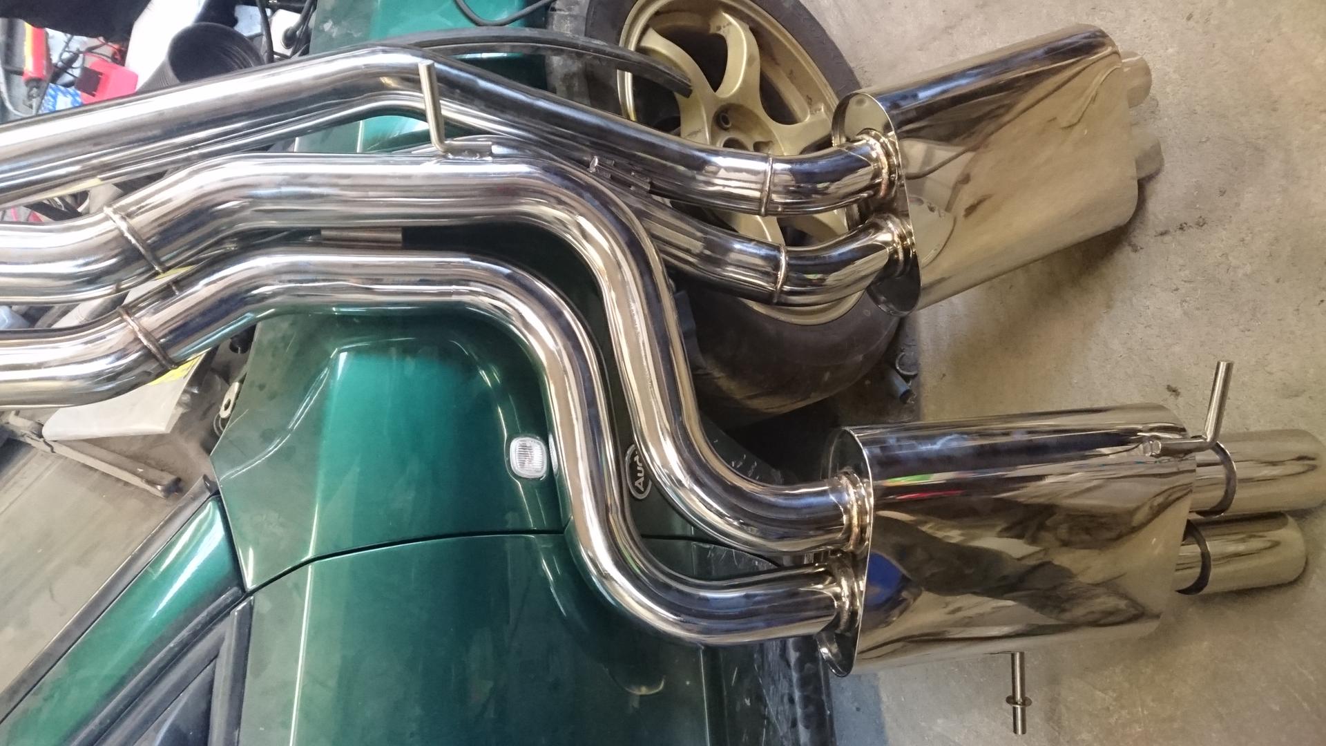

                        S4 putkiston saa näihin jo kyllä suorastaan kohtuu rahaan. 280e taisi olla kotiovelle tuotuna ja kävi tietysti suoraan a4 putken kiinnikkeisiin.
                        Mistä tilasit tuon putkiston ? Hyvältä näyttää, tommosen vois itsekin ostaa.

                          Putkiston ostin Ebaystä, mutta nyt näytti että ne on loppu siltä myyjältä. Onneksi tuli ostettua kaksi putkistoa kerralla :)
                          E. http://www.ebay.com/itm/AUDI-A4-S4-B...8AAOSw5dNWs2HF
                          Yksi näyttää vielä olevan tuolla. Kyllähän niitä saa, mutta nuuka mies katsoo sieltä mistä halvimmalla saadaan ;)
                          Viimeksi muokannut zorza05; 8.8.2016, 20:50.
                          • Tuo putkistohan taitaa olla ihan perus XS-power putkisto, jota saa lähes joka paikasta maailman ympäri ;)
                            • OT: eikös Heikin auto ollut etuveto? Siihen ei kyllä tuo ässän putkisto kyllä ihan pienellä rälläköinnillä taida mennä.
                              • Juu Japi, laitetaan kiinni sitten suurella rälläköimisellä ja hitsaamisella.

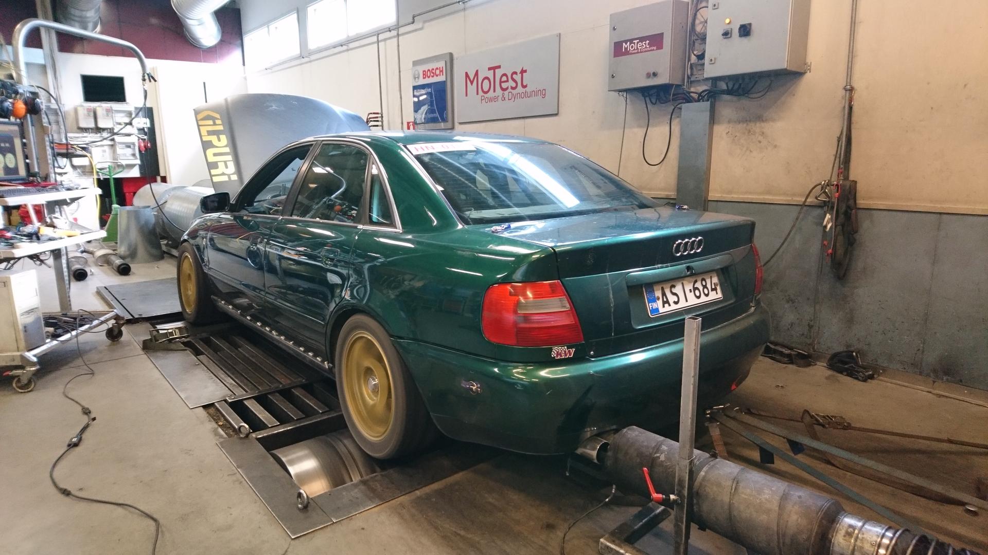

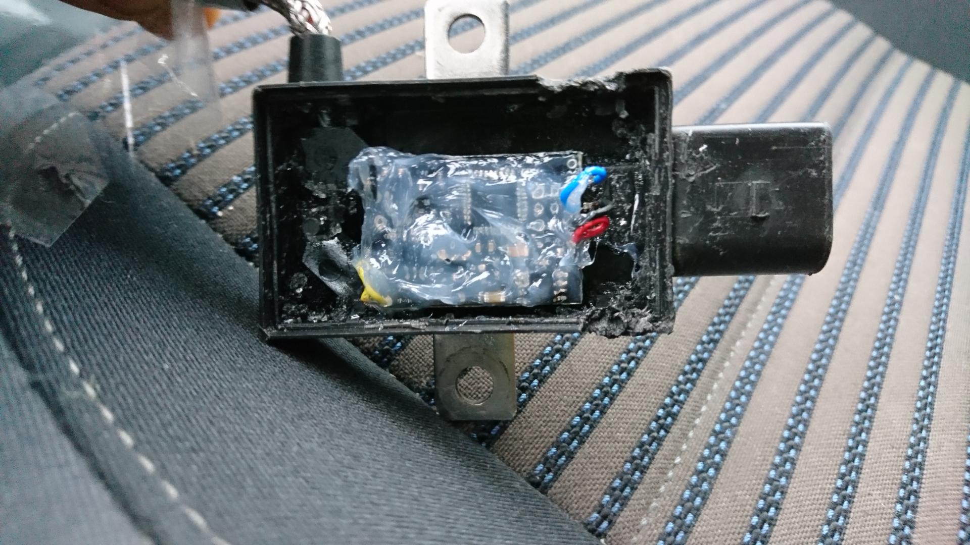

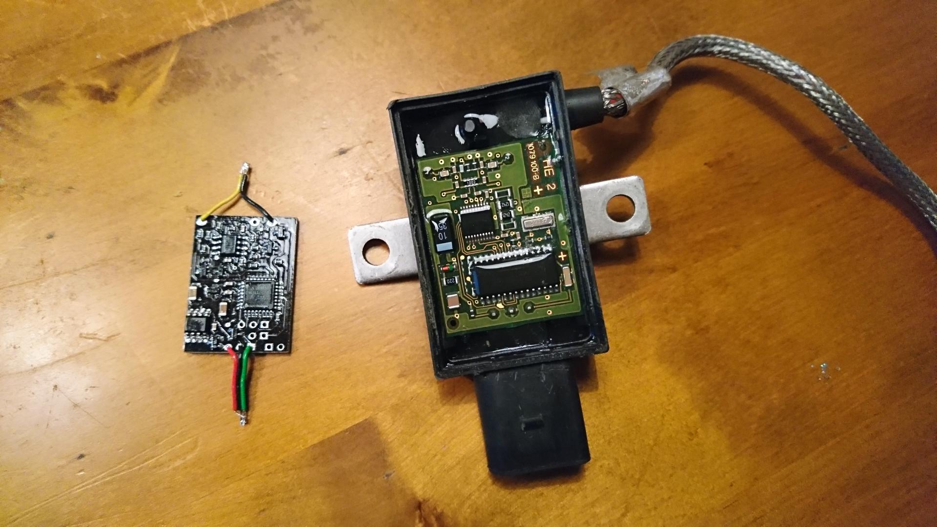

                                  Eli jonkun sata kilometriä jo Bit a4:sella ajanut ja tuntuu toimivan ihan mukavasti. Aluksi molemmat EGT: antoivat vikakoodia ja moottorinohjaus oli vikatilassa. Puolan piirilevyt tilalle ja taas potkii varsin mukavasti.
                                  Jos vaan kaikki onnistuu, niin yritetään ohjelmoida vielä auto tämän vuoden puolella noille (rs4) ahtimille ja etanolille sopivaksi.
                                  Katsastukseen kerkesin hakemaan jo dyno- laput ja kaikki mielestäni tarpeelliset, kunnes soitin katsastuskonttorille ja aloin aikaa varaamaan: Auton pitää kuulemma vastata myös voimansiirron osalta S4 audia, joten toistaiseksi taitaa leimaaminen jäädä haaveeksi? Tarjosin myös, että otetaan 170kw ja pidetään vertailumoottorina ACK konetta, mutta vertailumoottori pitää olla per*le mallisarjan tehokkain ja tehoja ei saa pudottaa muutakuin ahtimet poistamalla. Ajellaan sitten puuhakilvillä niin kauan kun vakio voimansiirto kestää... Kun ainut vaihtoehto taitaa olla voimansiirron vaito s4:sta vastaamaan?
