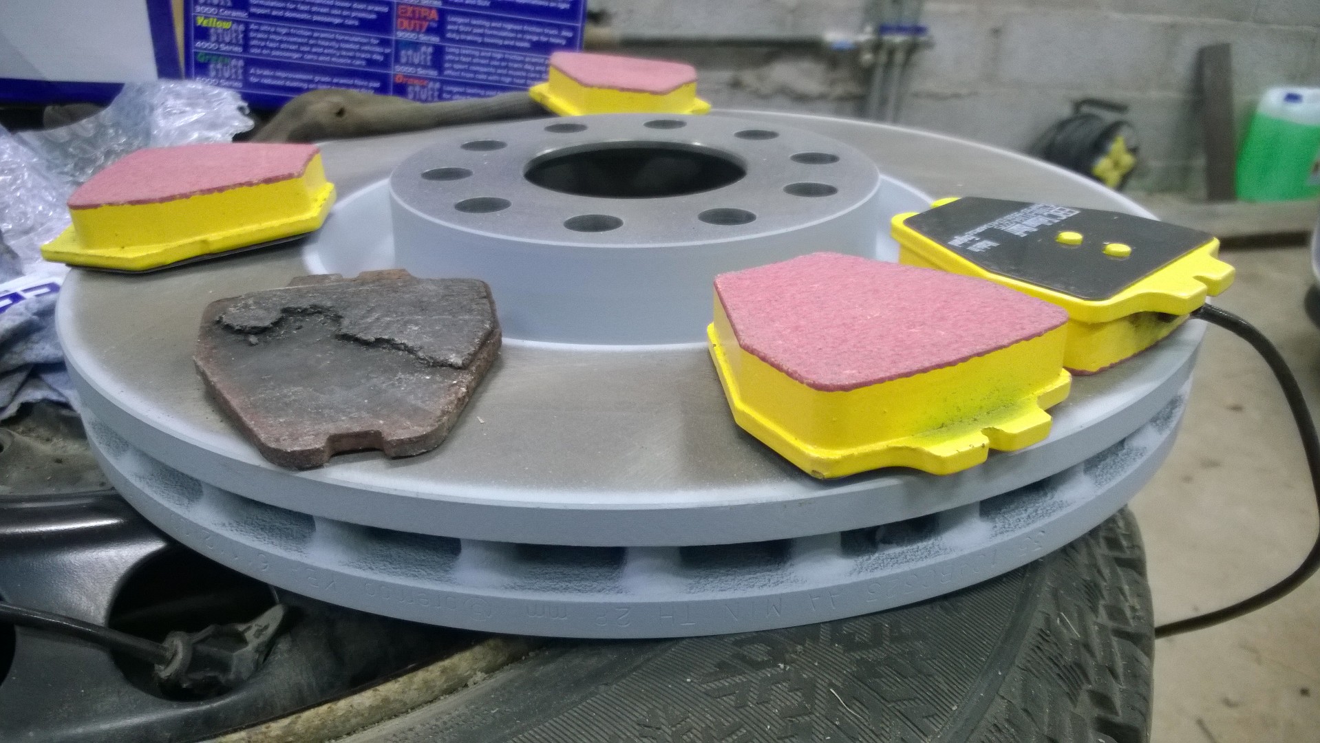

                                          Palathan näyti tältä vaihdettaessa...
                                            Tuossahan on vielä reilusti pintaa. Omat meni miinuksen puolelle. :D

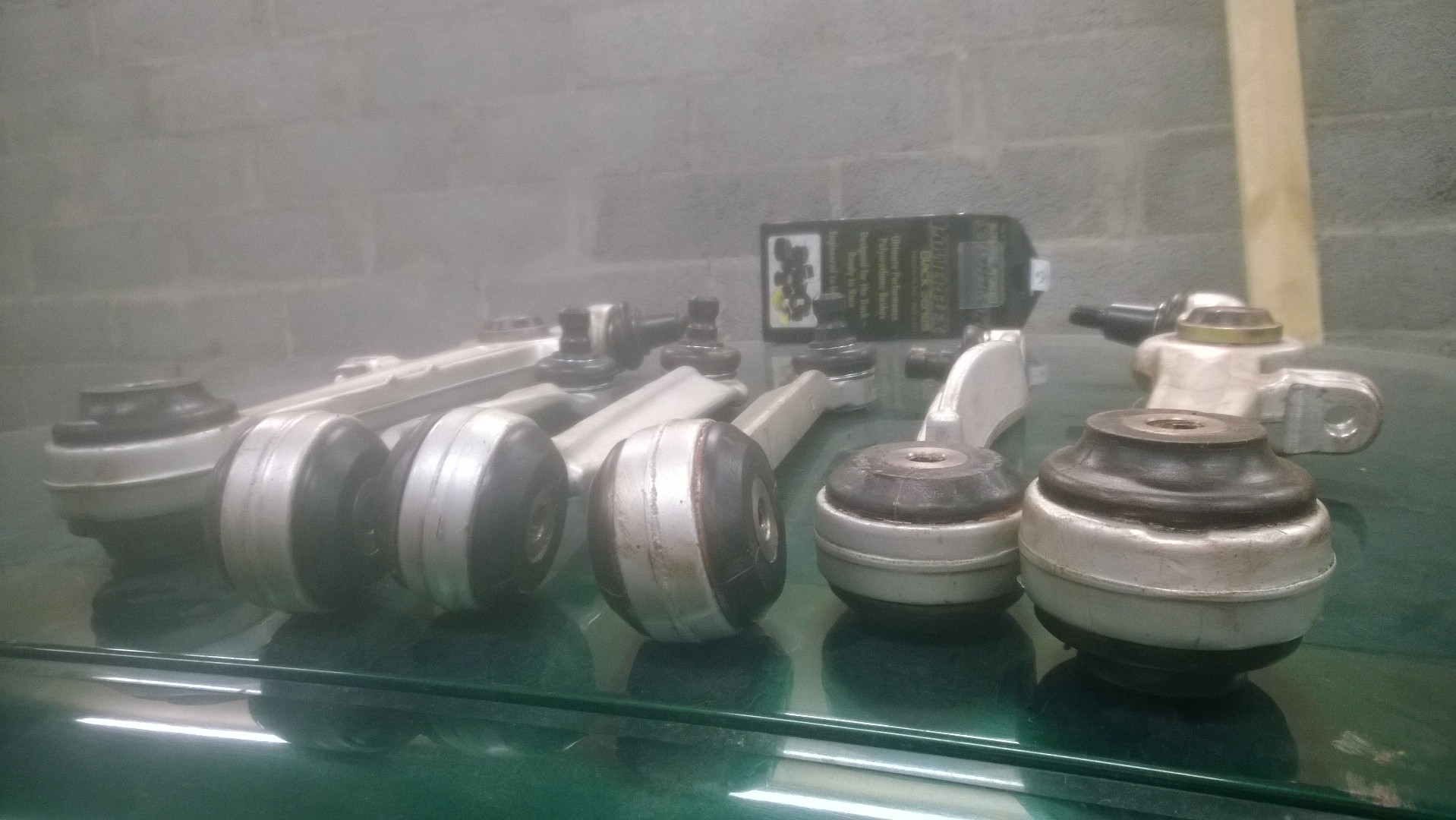

                                                  Ihmeitä ei ole tapahtunut, lähinnä perus huolta, keventelyä ja osien tilausta ja odottelua. Tänään tuli puslat ja niitä prässäilin uusiin tukivarsiin.
