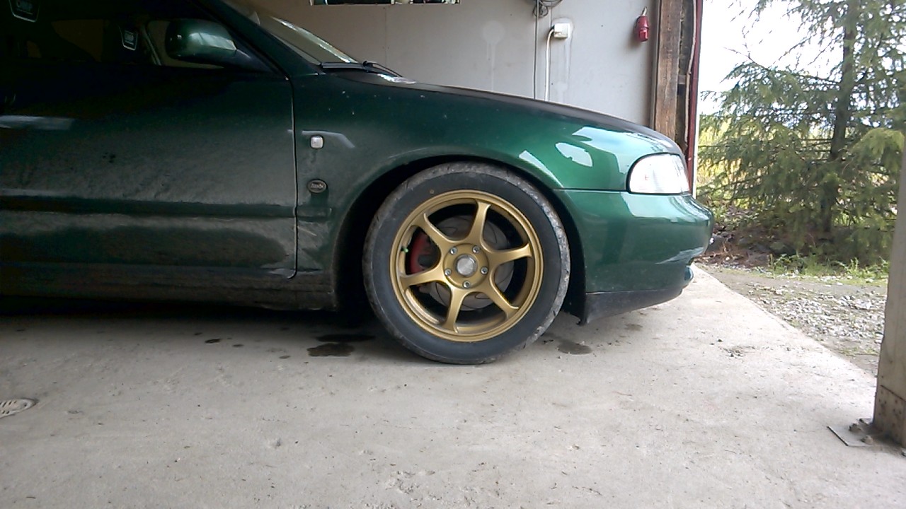

          Tuohan kuulostaa hyvältä idealta. Onko kuvaa miltä se pyörän paikka näyttää suhteessa lokarin kaareen?
          • #95
            Ei taida löytyä vakio kaarteen nähden. Kaivella koneelta jos jostain löytyy. Ja voin ottaa hiukan mittoja navan navan nykyisestä kohdasta.
            • #96
              Eikös se rengas mee sit iha pirun lähelle puskuria?
              • #97
                Menee se lähelle muttei oo ottanu kiinni.
                • #98
                  parempaa kuvaa en tuosta löytänyt, ainoa minkä sivuprofiilista löysin.
                  • #99
                    Tuo kävi itsellänikin mielessä, mutta enpä lähtenyt vielä tuumasta toimeen. Täytyypäs nyt ihan kokeilla mitenkä nuo kulmat asettuisi tuolla setupilla.

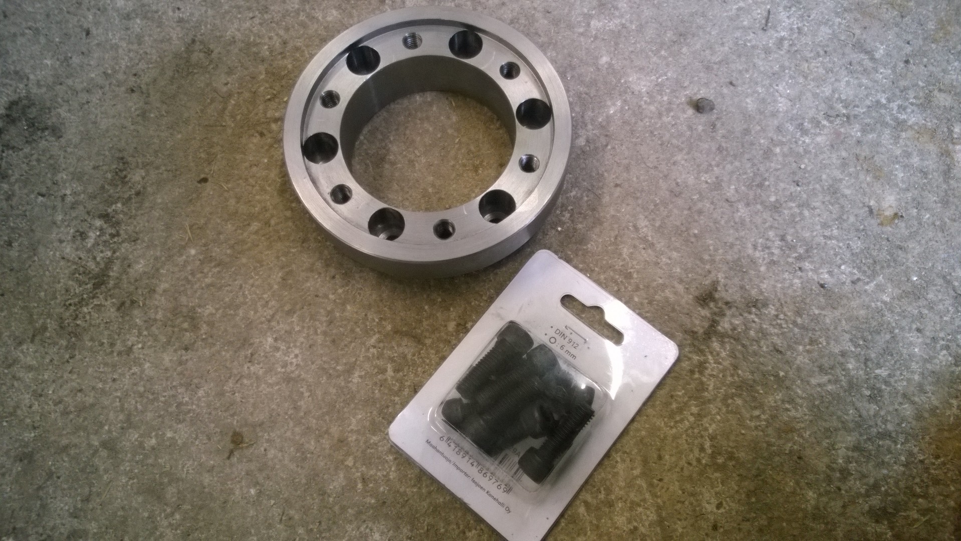

                                                  • Kun mistään ei suoraan sopivia vetareita löytymyt, niin päädyin vaihtamaan omat a4:sen vetarit ristiin ja apukuskin puolelle sorvautin oman spacerin. Näin sain tehtyä 35mm levittävän lätyn, johon sai tehtyä omat kierteet ja pultattua laatikkoon kiinni. Ei tarvinnut pelata pidempien pulttien kanssa.
                                                    Ainakin silmälle soma camber kulma. Täytyy vielä käydä säätämässä/mittauttamassa mitä sieltä tuli.
                                                    • Missä teetit, ja oliko edullinen? :) Noita vois mennä mullekin jos ei jaksa kutosen akseleiden kanssa pelata.
                                                      • Mullekin kelpais yksi lätty. :)
                                                        • Tuo taisikin olla 100 mm laipalle?
                                                          • Joo. 100 laipalla. Jos useemman teettäis nii vois saada halvemmalla. N.170€ makso kun teki kierteitten kanssa. Keski-suomen koneistuksella ja kesti pari päivää. Tekee ne varmaan muunkin kokoisia :)
