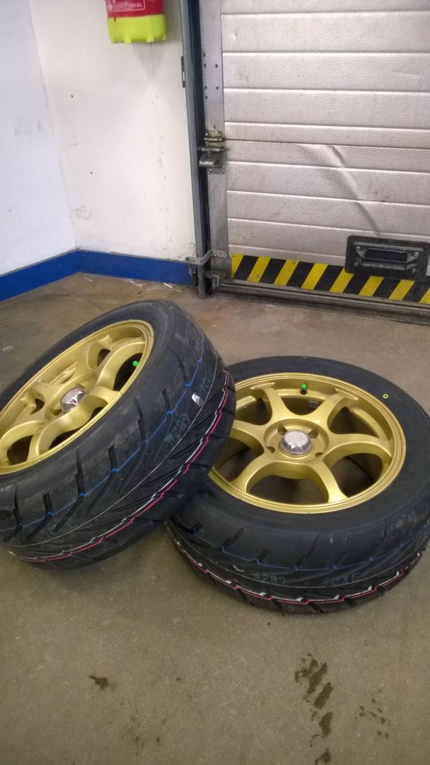

    Kietasin nyt kuitenkin 225/45 16 Toyot vanteille ja täytätin typellä. Varmaan enemmän radalla ajaneet on punninnu rengas/vanne painoja, niin minkä painoisia settejä teillä pyörii alla? Tämä yhdistelmä painaa 17,98kg. Pelkkä vanne 7,9.

        RS vanteet on kyllä hintaansa nähden kevyitä, joskus oli sellaiset 18 tuumaisena ja harmittaa suuresti kun niistä luovuin pilkkahintaan. Nykyistä settiä en ole punninnut mutta koitan muistaa kun varastolla käyn.

            Kyllä tuo pyörivän massan paino alkaa olla aika optimissa, ehkä tuosta kilon/nurkka saisi pois vielä kohtuusijoituksella vanteisiin (oz ultra/superleggerat) mutta sitten enemmät kilot alkaa jo maksaa ihan setelirahoja.
              Ei tuo huono lukema ole rengas/vanne-kombolle, ainakaan tuohon hintaan. Saahan siitä halutessaan muutaman kilon pois, mitta kustannukset kyllä nousee. Matalampi kumi olisi kevyempi ja pienentäisi kokonaisvälitystä. Kapeampikin olisi kevyempi, mutta se näkyy varmaan pidossakin..

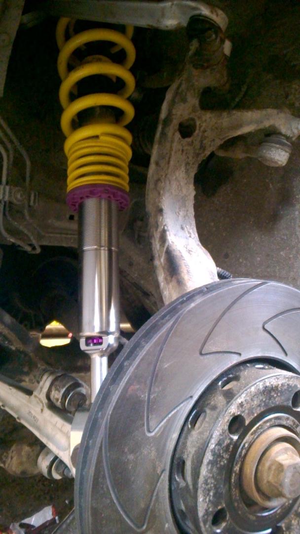

                  Sain puslat tosiaan vaihdeltua uusiin tukivarsiin ja vaihdoin ne paikoilleen samalla kun alusta saapui. Kw v3 löysi siis paikkansa. Katsoo nyt miten tuo asettuu, vai pitääkö hieman nostaa ajokorkeutta. Jarruiksi tuli laitettua nyt ainakin aluksi EBC:n levyt Ferodon DS2500 paloilla.

                  Jossain vaiheessa kun vielä raaskisi ostaa ne säädettävät tukivarret eteen. Onko kokemuksia mikä se toimivin ratkaisu olisi?
                    Minkä hintainen tuo kw v3 sarja on ja mistä hommasit sen? Nua etujouset näyttää vaikioihin verrattuna olevan sumpummassa/kapiemmalla alueella? En oo aivan varma ottaako itsellä ohjausvarsi tappiin käännettäessä jouseen joissakin tilanteissa.

                      Vähän alle 1800€ jäi hintaa ja ihan suomesta http://drwheelgoods.fi/. En eBaystä kovinkaan paljoa halvemmalla löytänyt. Onko niin pienet katteet sitten kuitenkin noissa sarjoissa.

                        Kehitystä tapahtunut noissa tolpissa. Mulla alapäässä pitää pyörittää pienellä pinnillä sisäänjouston vaimennusta.
