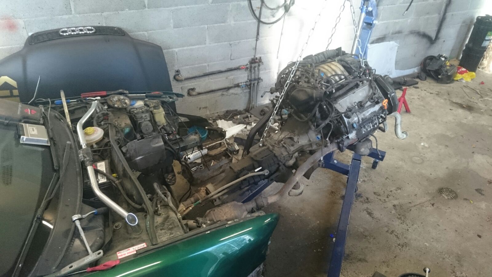

    Meinasin vähän illalla aloittaa moottorin nostoa, kun olin siihen tarkoitukseen jo (Bitin omistajan tärkeimmän ? ;)) työkalunkin ostanut.
    • Helpoin tuota pakettia olisi nostella kansien nostolenkeistä pelkästään.

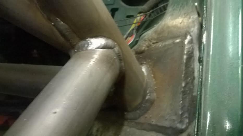

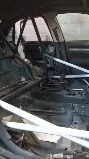

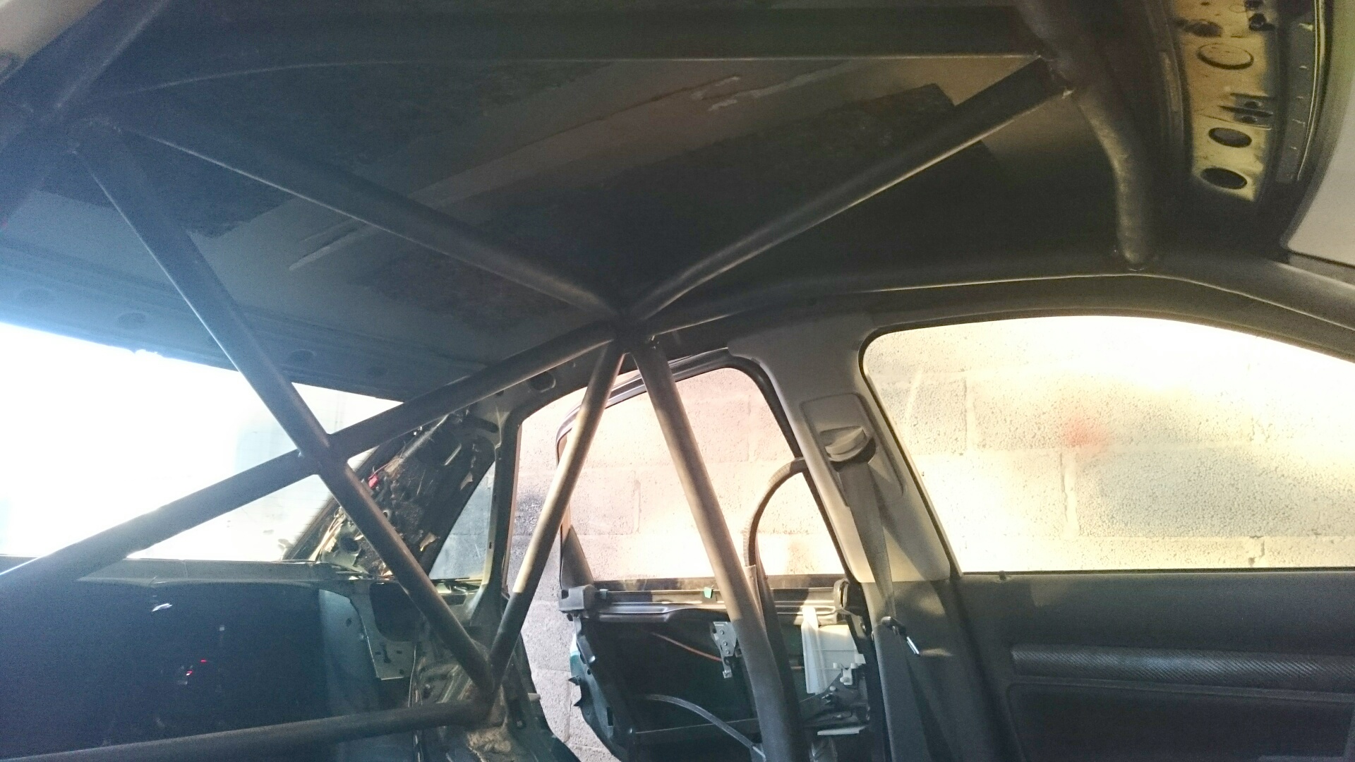

                                      • Kaaret alkaa olla suurinpiirtein maalaamsta vaille. Ymmärsinkö oikein vai kuvittelenko vain, että Time Attack modified luokkaan riittäisi pelkät puolikaaretkin? Jos sitä joskus auto ja taidot riittäisi kokeilemaan.
                                        Jos aletaan jo moottoria suunnittelemaan, niin onko jollain kokemusta lämpeääkö se bit kone liikaa radalla FMIC välijäähdyttimellä? Jos välissä ei ole ilmastoinnin kennoa ja kone käy etanolilla?
                                        • Viimeksi kun sääntöjä tavasin, niin taisi lukea että jonkin kansallisen tai kansainvälisen järjestön sääntöjen mukaiset. esim AKKn sääntöjen. Eli periaatteessa jokkiskaaret riittää. Tulkintaa taas koska kuitenkin useasti viitataan "Liite J" turvallisuusmääräyksiin. Joku korjatkoon jos tietää paremmin :)
                                          Ps taitaa suomessa kaikissa säännöissä vaatia että kaaret on pultattu runkoon, hitsata voi lisäksi. Mutta pultit vaaditaan ;)
                                          • Itseäkin jäi juuri mietityttämään, kun mainittiin "liitteen J" mukaiset. Liite J on aika laaja käsite.
                                            Kyllä, takatuennatkin pitää kahdella M8 pultilla kiinnittää, mutta vielä tuossa vaiheessa niitä ei ole laitettu :)

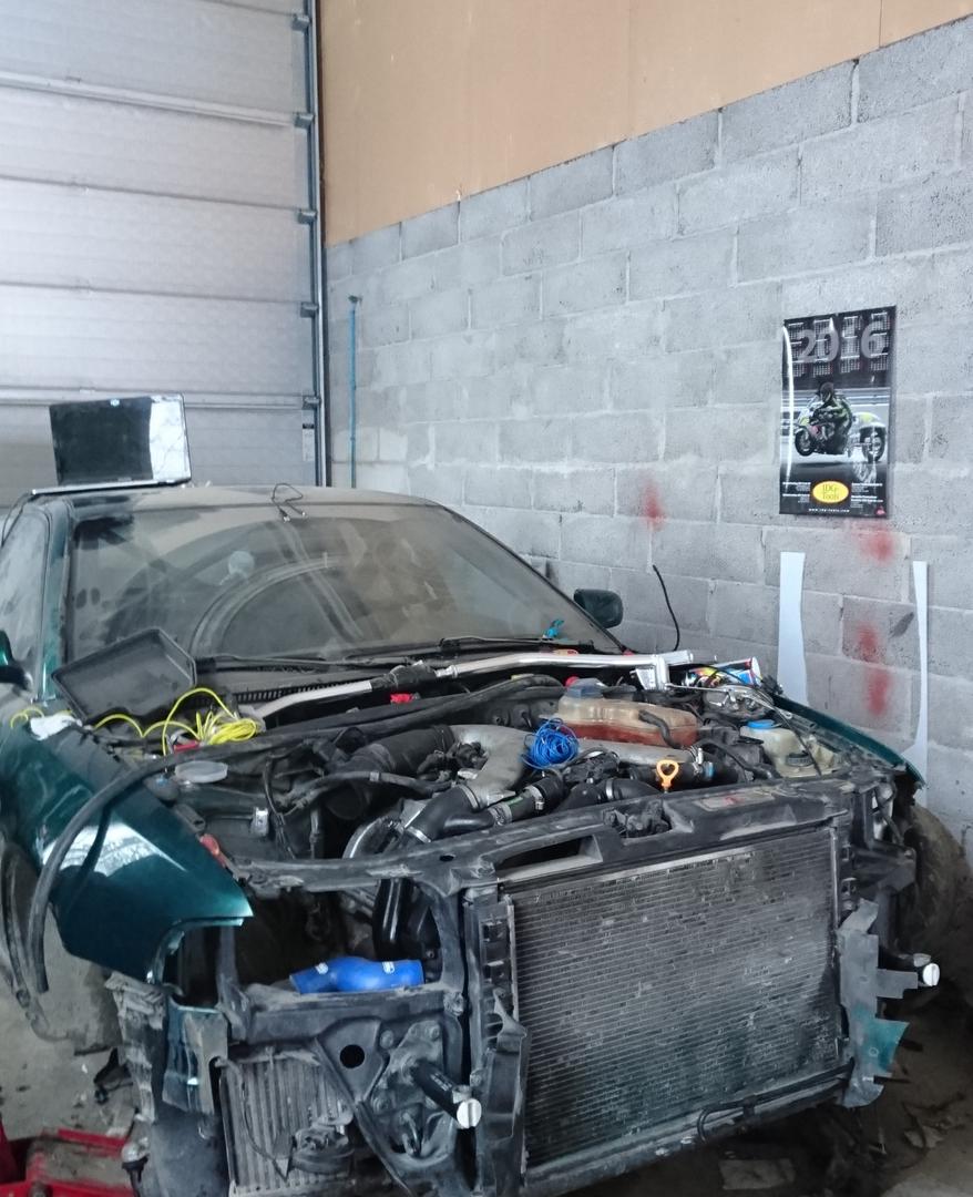

                                            • Vähän täälläkin tapahtunut ja samalla ongelmia tullut vastaan, joten päivitellään välillä.
                                              Löytyi maailmalta tosiaan kunnostetut rs4 ahtimet ja kotimaasta s4 kone, johon vaihdettiin alakertaan laakerit ja pultattiin rs4 kytkin ja ahtimet kiinni.

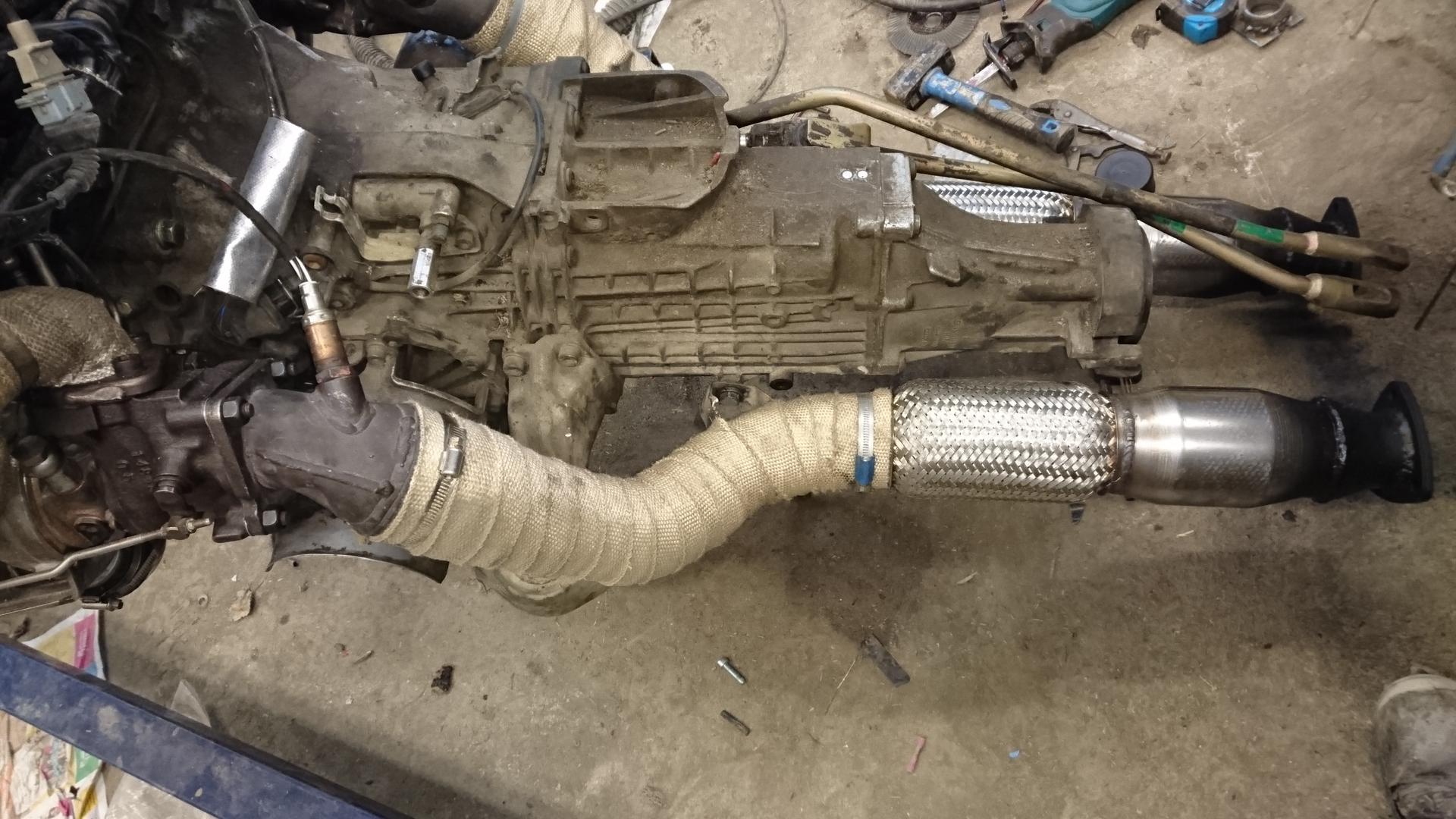

                                              3" Dp:t askartelin itse. Netistä löytyi niin hyvä malli, että päätin apinoida ;) Ei ehkä yhtä siistit kun Okkim PowerPartsilta (hehheh :)), mutta mahtuu paikoilleen ja kun kääri lämpöeristeeseen, niin on silmällekkin soma.
                                              Ja sitten ongelmaan: Kone saatiin paikoilleen ja liittimet niks naks kiinni, mutta VCDS ei saa yhteyttä moottorinohjaukseen. K- linja menee oikeaan pinniin johtosarjassa ja ajonestokin on valon mukaan pelissä mukana, mutta yhteyttä ei saa. ACK:n omaan ecuun pääsee kyllä auton OBD portista. Ecussa vikaa vai vielä joitain muita vaihtoehtoja?
                                              Pitää laitella sitten tarkemmin tuosta swapin toteuttamisesta, kun on todettu toimivaksi.
                                              • Ihan varmuudenvuoksi kysyn, että eihän ole motonetin lämpösuojanauhaa? Hiukan huonoa, kun tupannut joillan syttymään palamaan. Ai mistäkö tiedän…
                                                • Tämä MrMicken:n juttu oli kiintoisa
                                                  http://www.audiclub.fi/audifinns/sho...7&postcount=32
                                                  • Laitahan ne ecujen osanumerot.
                                                    • Ei se nauha syty palamaan jos sitä ei uita öljyssä tai muussa vastaavassa litkussa joka palaa.
                                                      • Ei ole motonetin, mutta voi kyllä ihan hyvin olla samalta linjalta tulleita nauhoja...
                                                          Siinähän se vaara juuri piilee. Ei se toki itsekseen syty pelkästä lämmöstä, mutta vähäinenkin öljy saa merkittävän roihun aikaiseksi, kun jostain syystä alkaa myös kääre palamaan. Mielestäni ei saisi ruokkia enää tulta, kun öljy on palanut pois. Näin meillä kerran kävi öljynvaihdon jälkeen, kun vähän roiskahti pakosarjan päälle. Kuullut ja lukenut myös vastaavia kertomuksia.
