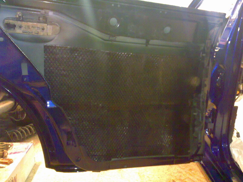

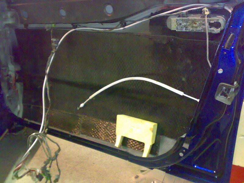

        Oviin laitoin koko pinta-alalle uudet bitumit, entiset oli vain pienet "lirpakkeet". Mielenkiintoista nähdä miten se vaikuttaa oven "käyntiääniin".

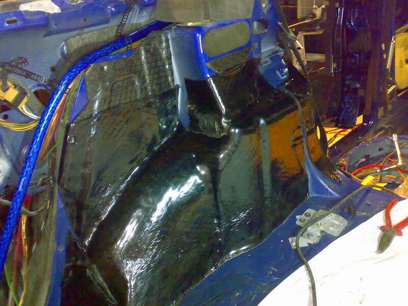

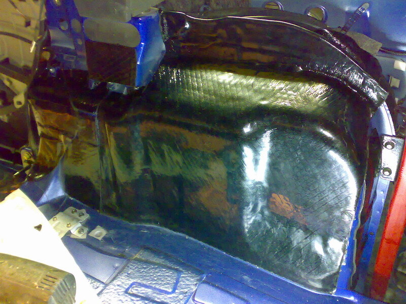

        Nyt on myös takapyöränkotelot äänieristetty uudestaan. Otin vanhat bitumit ja äänieristysmatot pois, bitumi on noin 1.5-2 millistä lerppua ja kiinni miten sattuu. Nyt tilalla on viisimillistä ja suurinpiirtein joka koloon taivutettuna ja päällä sentin äänieristysmatto. Pitäisi vaimentaa rengasääniä huomattavasti paremmin.
ID:	1962922 Click image for larger version

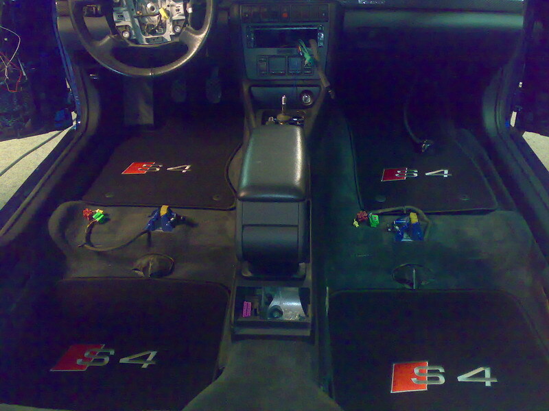

        Sain eilen ensimmäisen sisustan osan paikallen, jihuu! :D Mutta näyttää menevän kuitenkin tiukalle ratapäivän kanssa...

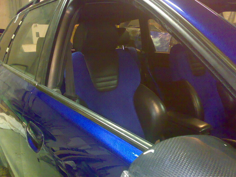

                                            Nyt on sisusta 95% valmis! Penkit on jo sisällä, ja kojelauta, keskikonsoli ym sisustan osat paikallaan. Ainoastaan takakontin pahvit on irti kun pitäisi vahvistimet vielä asentaa. Istuin jo kuskinpenkillä, oli aika kivaa. Onneksi vielä ei ole tuulilasia kun olis varmaan tarvinut pyyhkijät sisäpuolelle ;))

                                            Näyttäis käyvän tuo sisustan sävy vielä paremmin yksiin tuon uuden värin kanssa.

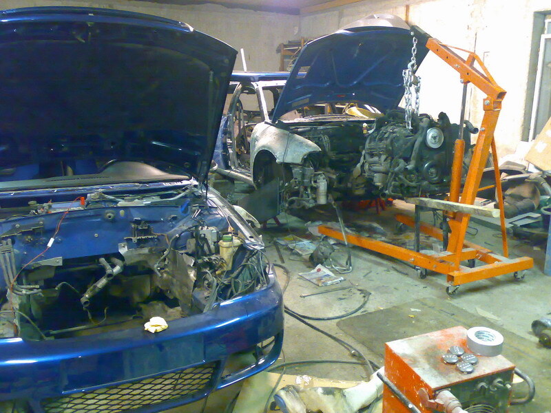

                                                Viimeinkin konetta voi alkaa asentamaan, purin sen pois tuosta toisesta katiskasta. Tuostakin koneesta on pakosarjat rikki, mutta onneksi noita on tullut haalittua. Kyllä se vielä ennen lumia liikkuu. Sitten pääseekin taas remontoimaan toista konetta, ja kun se on valmis pääsee taas kerran irroittamaan moottorin :D

                                                • Vitsin vitsi. Kyllä ois kätevä tuommoinen puomi omassakin projektissa. Täytynee varmaan ruveta jostain katselemaan, helpottais niiiiin paljon.
                                                  • Joo kyllä tuo nosturi on ihan ehdoton peli, ja varsinkin jos omistaa Audin ;)
