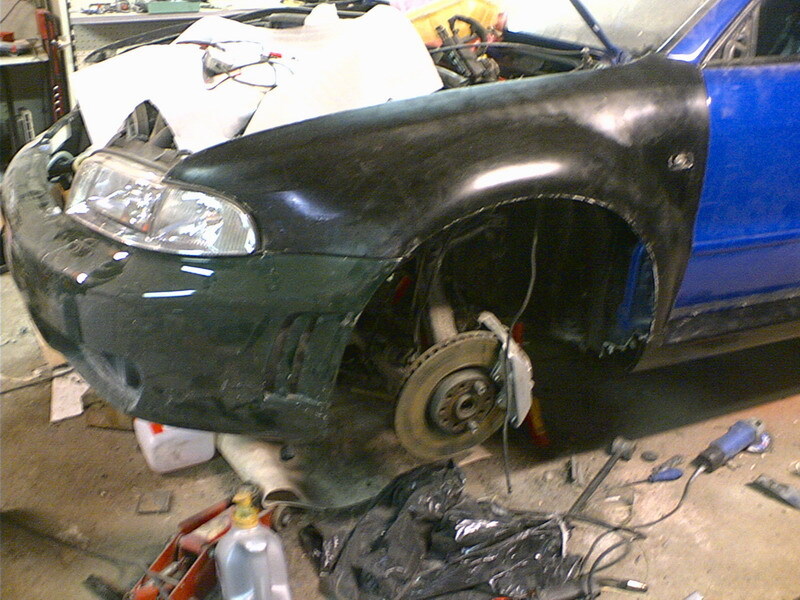

    Muotin kokeilua paikalleen

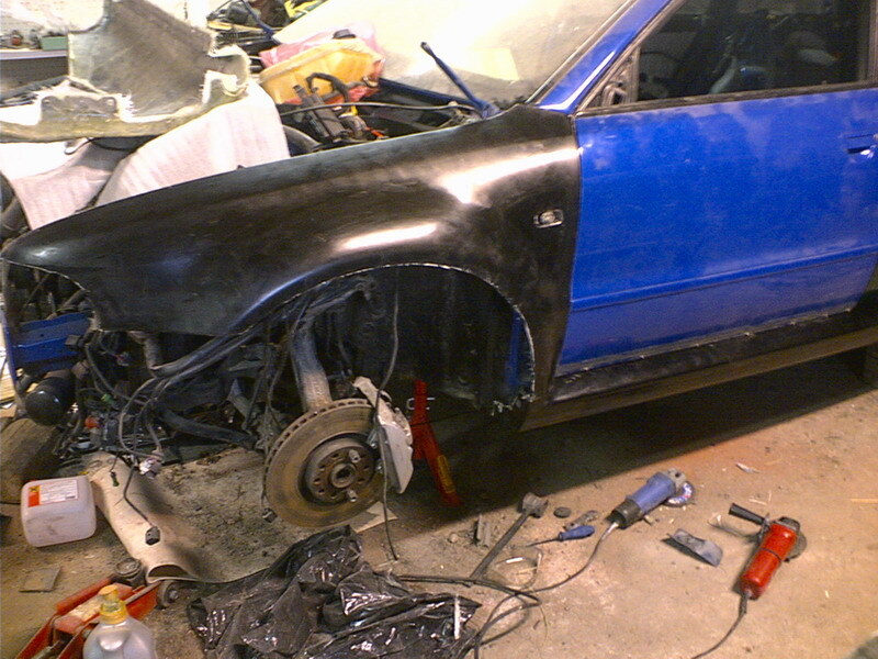

    Lokasuojan valmistusta:
    http://www.valitalo.org/images/bodyw...fiberglass.jpg
    http://www.valitalo.org/images/bodyw...iberglass2.jpg
    http://www.valitalo.org/images/bodyw...iberglass3.jpg

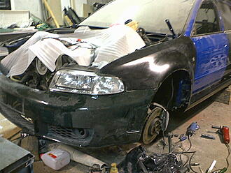

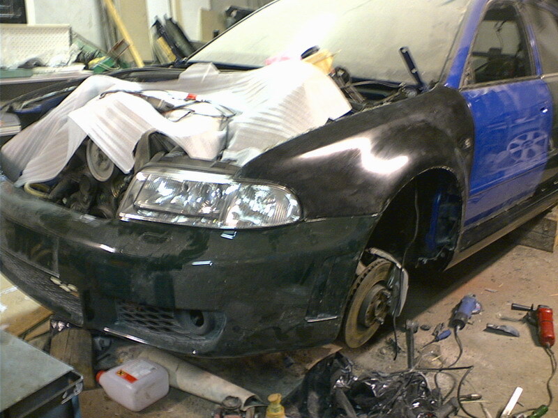

    Osien sovitusta ensimmäistä kertaa:
ID:	1962848 Click image for larger version
ID:	1962849 Click image for larger version

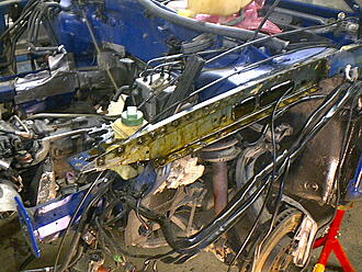

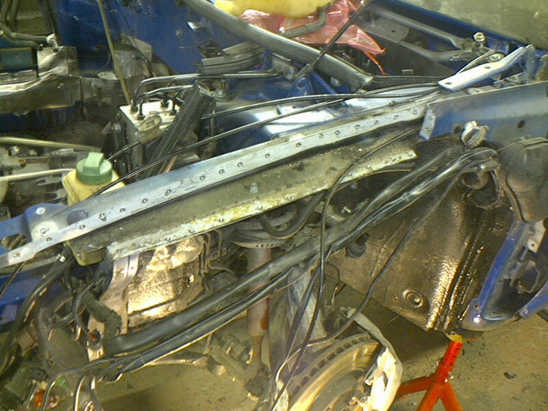

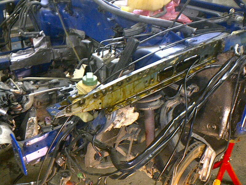

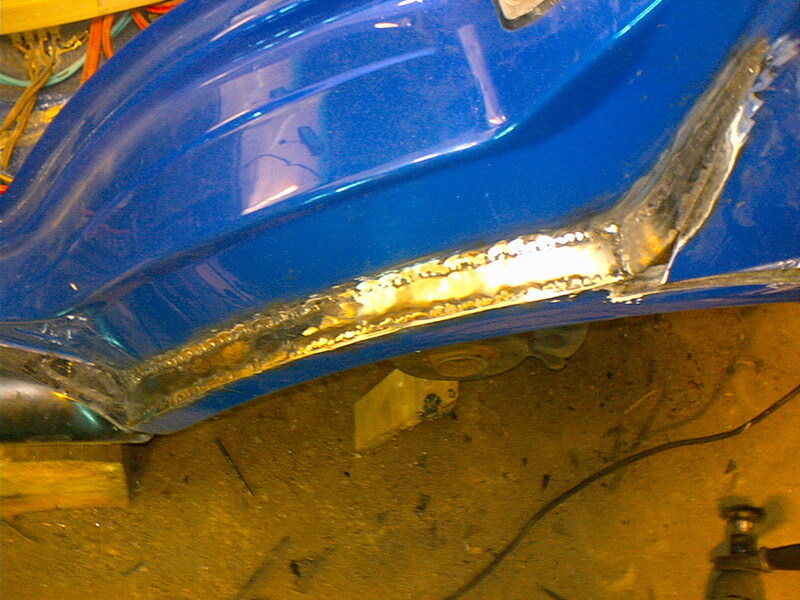

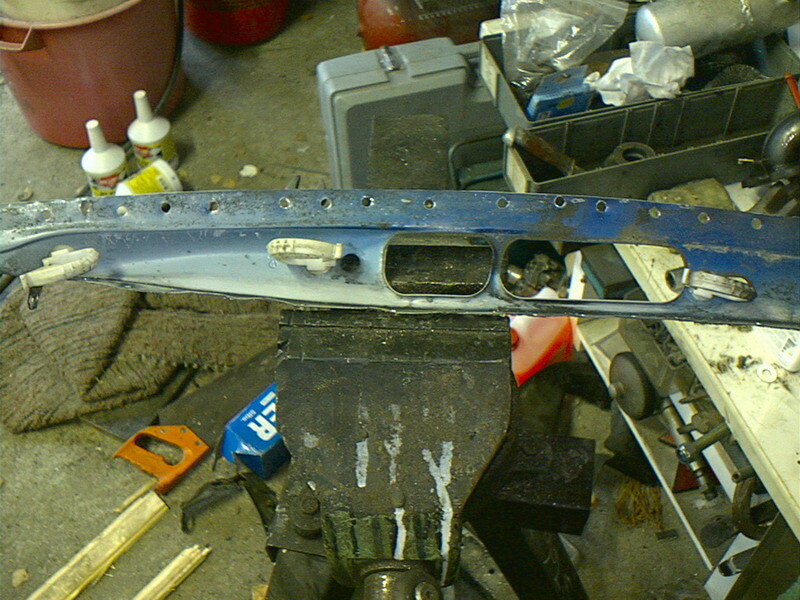

    Peltikorjausta:
ID:	1962841 Click image for larger version
ID:	1962842 Click image for larger version

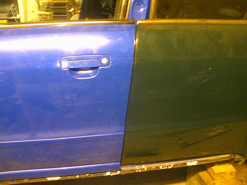

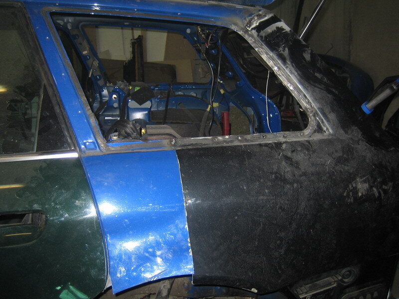

    Ovi asennettuna:
ID:	1962845 Click image for larger version
ID:	1962846 Click image for larger version

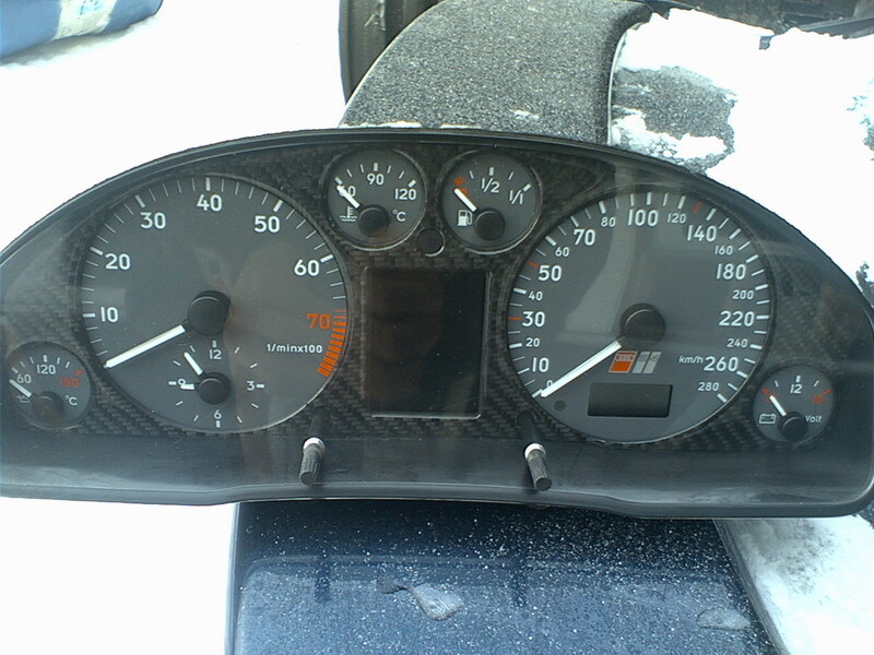

                                              Vihdoin taas ehdin saada hommaa etenemään, tällainen "kevennys" piti tehdä:
                                              Hiilikuituinen mittarinkehys ;)

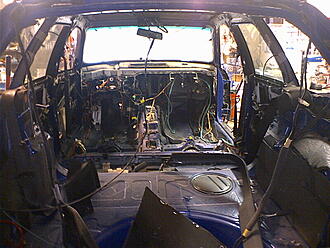

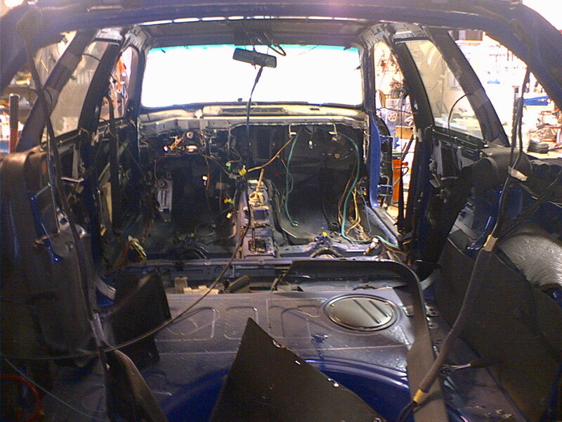

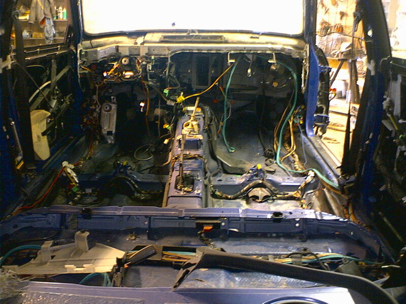

                                              Tässä taas pari kuvaa auton sisältä:
ID:	1962851 Click image for larger version
                                              Eli "muutama" osa on tullut purettua... :D

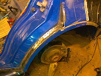

                                                          Viimeinkin talviloma ja homma etenee! :)

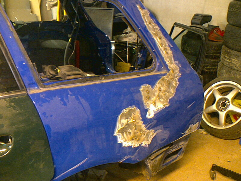

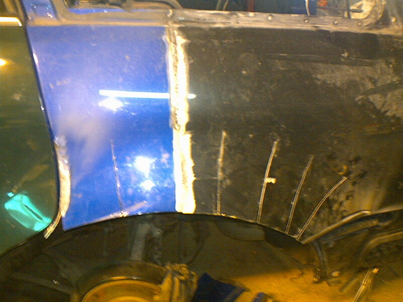

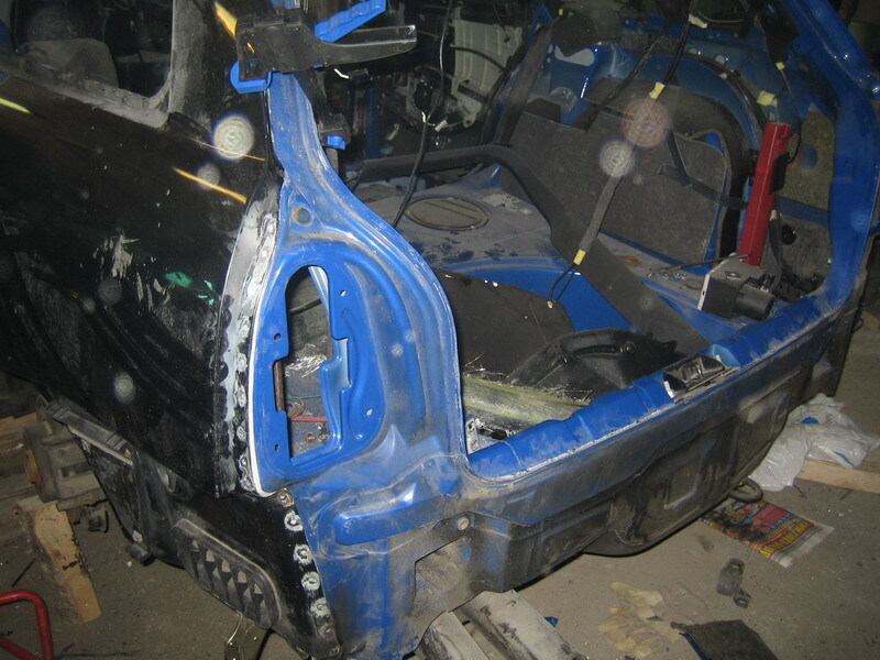

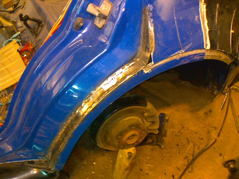

                                                          Takakulma piti vaihtaa kun se oli saanut vähän kipeää.
ID:	1962854 Click image for larger version
ID:	1962855 Click image for larger version
                                                          Harmi kun tietysti oli kamerasta akku loppu, eikä toista kameraa ollut juuri heti käytettävissä niin ei saanut ihan kaikista vaiheista kuvia.

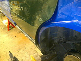

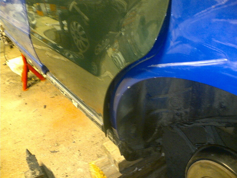

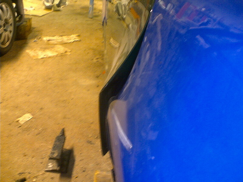

                                                          Tässä sitten lokarin levitystä.
ID:	1962857 Click image for larger version
ID:	1962858 Click image for larger version
                                                          Aika helppo homma tähän mennessä, vähän vielä pitää ihmetellä tuota paljonko sen oikein pitäisi levitä takaosasta. Saumat sitten tinaan umpeen, ja pakkelia mahdollisimman vähän.
