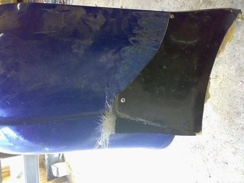

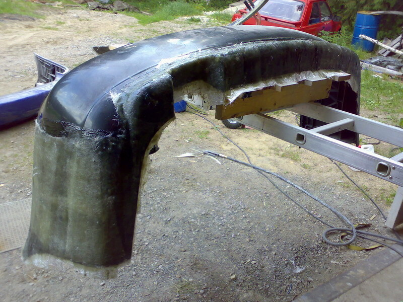

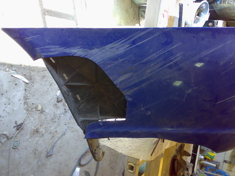

                  Nyt on taas edistytty sen verran että voi jotain kirjoitellakin. Takapuskurin kanssa on mennyt pariin kertaan hermot, mutta nyt se on jo vetäisty eka kerran fillerillä. Sekin oli alunperin hieman rikki, ja sitä varten piti taas tehdä yksi muotinpala. Käytin myös takalokarin muottia kaaren tekemiseen, sillä sai yhtenäisen muodon ja helpommin sen näköisen kuin halusin. Alkuperäinen puskuri kun kaartuu auton "alle" liian pian, eikä ole leveä kuin ihan ylhäältä. Halusin että uusi puskuri menee leveänä alas asti. Kaaripala oli helppo asentaa ehjälle puolelle, mutta sinnekin piti tehdä alaosa käsin lasikuidusta. Tuosta vaiheesta ei ole kuvia kun sormet oli aika liimassa :) Pakkeloin osat hiilikuitupakkelilla, sen pitäisi pysyä hyvin myös muovissa ja olla joustavaa.
                  Click image for larger version  Name:	broken_bumper.jpg Views:	0 Size:	112,5 Kt ID:	1962891 Click image for larger version  Name:	rear_bumber_mold.jpg Views:	0 Size:	167,2 Kt ID:	1962892 Click image for larger version  Name:	rear_bumber_right.jpg Views:	0 Size:	98,1 Kt ID:	1962893

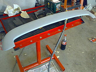

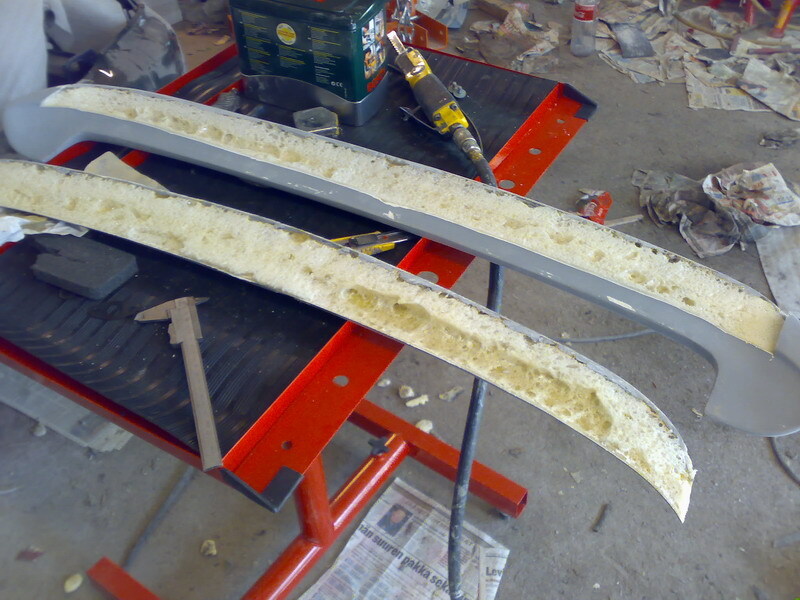

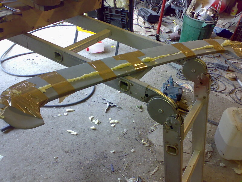

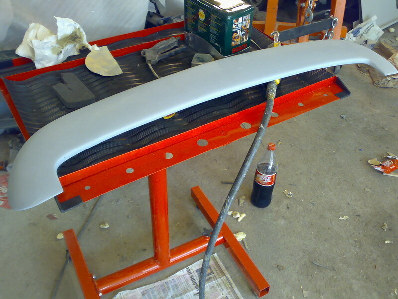

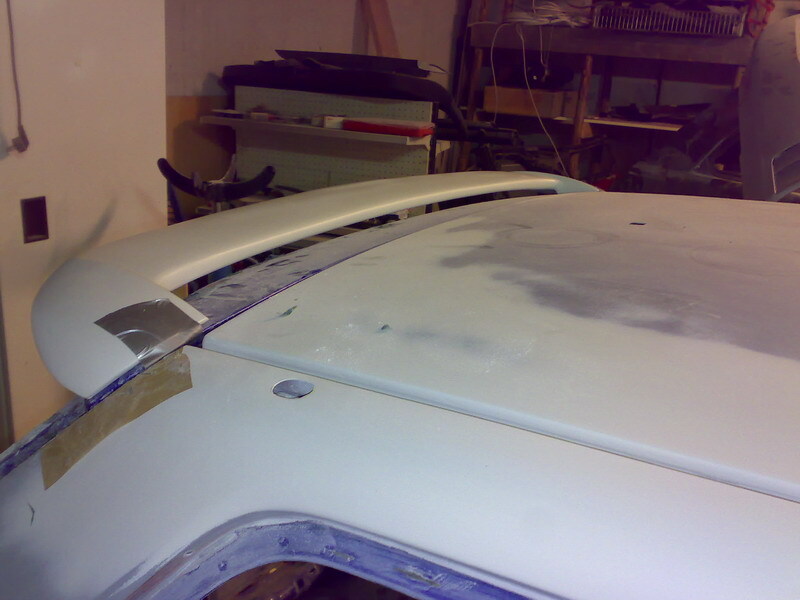

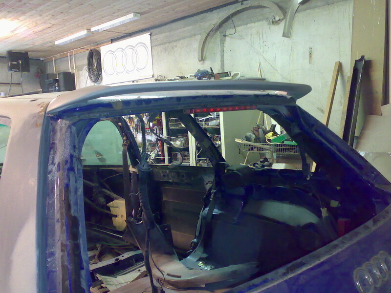

                  Takasiipikin piti modata koska se oli ihan erilainen kuin mainoskuvassa (kiitos www.Tuning-store.pl !) Osa tuli ihan kiinni takaluukun yläreunaan, eikä "ilmavasti" niinkuin piti. Takareuna oli myös sikapaksu (ehkä kolme senttiä). Pistin osan halki ja leikkasin noin sentin pois välistä. Sitten liimasin sen epoksilla ja uretaanilla takaisin kasaan. Sen jälkeen vielä siloitelin sitä lasikuitupakkelilla koska pinta ei ollut täysin suora. Tein myös jalkoihin pienet muutokset että siipi nousee ylemmäs ja hieman jyrkempään kulmaan. Päätyihinkin tein pieniä muutoksia että näyttäisi omaan silmään paremmalta. Nyt se on jo enemmän katu-uskottava ;)
                  Click image for larger version  Name:	original_rear_wing.jpg Views:	0 Size:	126,3 Kt ID:	1962894 Click image for larger version  Name:	rear_wing_opened.jpg Views:	0 Size:	129,6 Kt ID:	1962895 Click image for larger version
                  Click image for larger version  Name:	rear_wing_finished.jpg Views:	0 Size:	73,7 Kt ID:	1962897 Click image for larger version  Name:	rear_wing_finished2.jpg Views:	0 Size:	126,2 Kt ID:	1962898
                  Enää puuttuu takapuskurin viimeistely, etumaskin viilausta ja FK:n peiliadapterien modaus koska niillä tuntuu olevan joku ihme fetissi taivaaseen sojottavista peileistä! Sitten voisikin taas alkaa yrittää saada maalari kiinni...

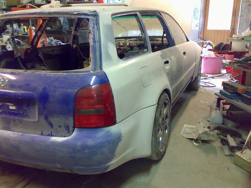

                      Tänään luulin että auto olisi valmis maalaukseen, mutta puskurin päädyssä olikin pieni "mitoitusvirhe", joten huomenna pitää vielä säätää. Jos kaikki menee putkeen niin auto on huomenna valmiina, eli ei ;D (ai niin, takaluukku on vielä postissa...)
                      • Noniin, siinä menikin sitten taas kerran enemmän kuin se "pari tuntia". Nyt auto olisi periaatteessa valmis maalaukseen, jos nyt en enää jaksa "hifistellä". Taidan jättää loput maalarin huoleksi.
                        Takapuskuri on nyt myös valmis, samoin kuin maskin reunus ja peilien pidikkeet. Takapuskuri on aika leveä alhaalta, tuli ehkä vähän liiankin leveä, mutta voihan sitä säätää myöhemmin jos tarvii. Tarkoituksena oli tehdä siitä saman levyinen kuin renkaista, ja sellainen tuli :) Noissa kuvissa siitä ei kyllä saa kunnon käsitystä, enkä itsekään päässyt katsomaan sitä kunnolla kauempaa takaa kun tallin pituus ei riittänyt. Kommentteja saa antaa.
                        Vielä olisi pari "ässää hihassa", mutta en ole varma jaksanko tehdä niitä nyt. Jos en pääse heti maalarille niin josko sitä jaksaisi vielä ne väsätä.
                        Olipa taas kerran vähän hommaa noiden kanssa, mutta viimeinkin alkaa olla homma "ohi". Kunhan nyt vaan pääsis sinne maalarille...

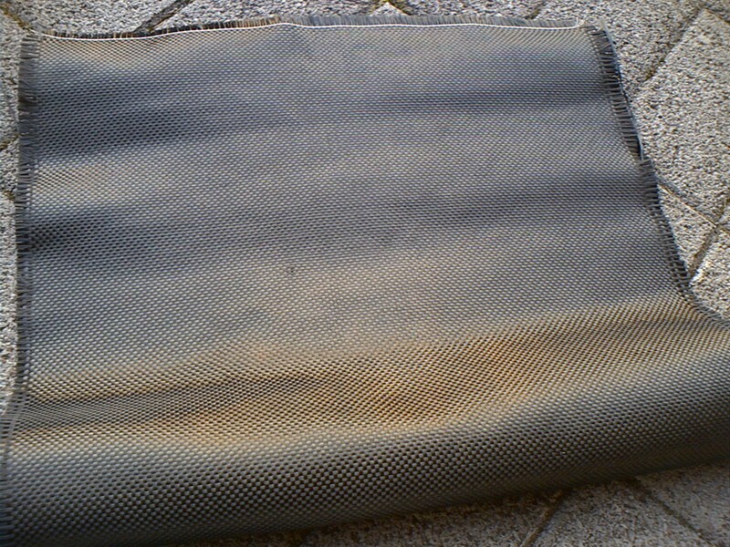

                                                  Tässä yksi teaseri. Huomenna saattaa olla vähän enemmän näytettävää...
                                                  Eiköhän tuo lopussa vähän helpota aloitusviikkojen tuskaa.

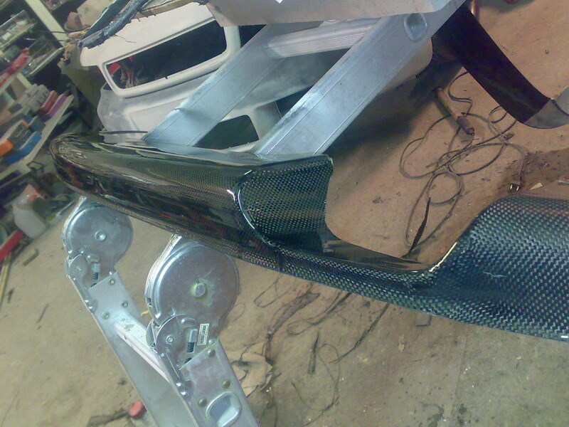

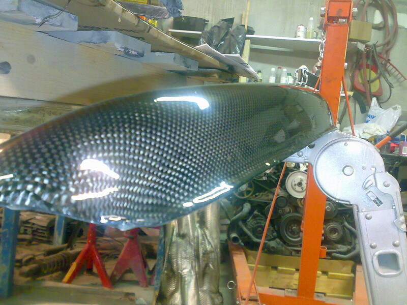

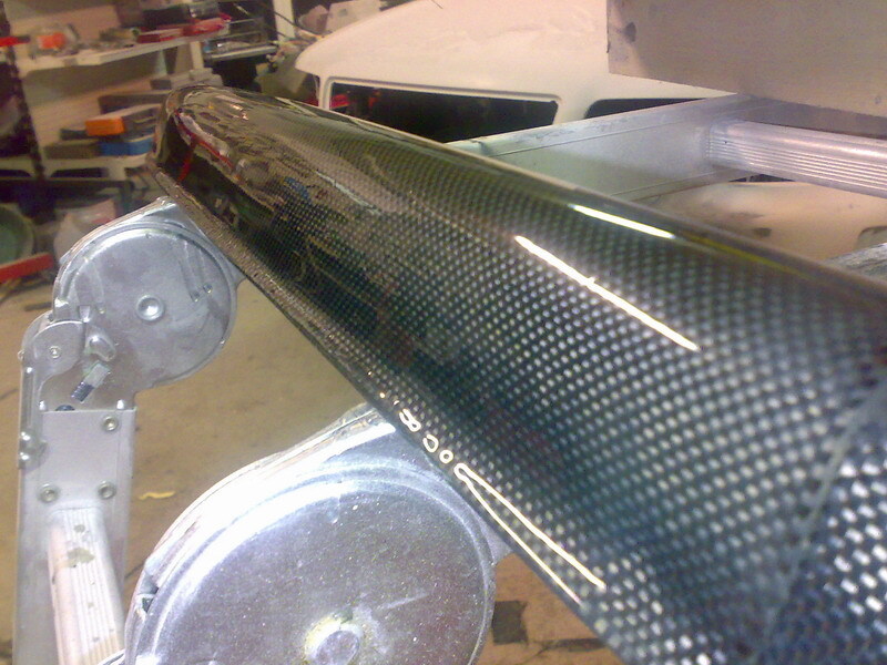

                                                        • Noniin, tässä olisi nyt hieman "persoonallisuutta".

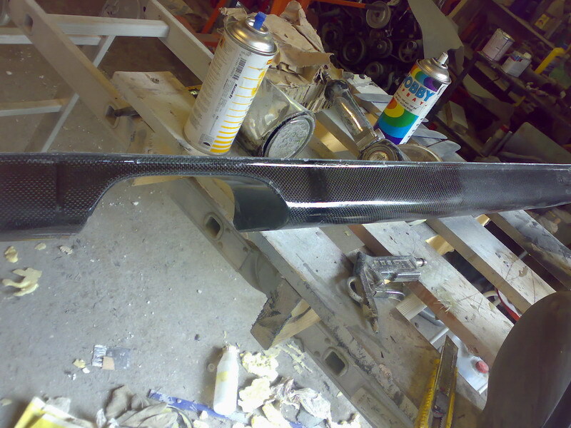

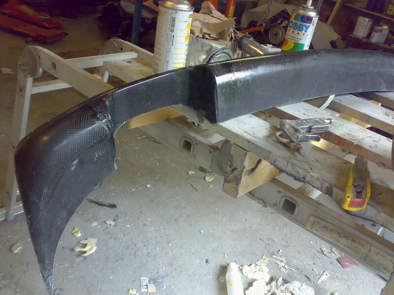

                                                          Eli tein noihin peileihin hiilikuidusta päälliset, ja samoin myös ovipilareiden osiin. Noissa kuvissa osat ei ole vielä valmiina, mutta aika hyvältä ne jo näyttää. Huomenna ne pitää vielä hioa ja lakata. Hiilikuidun kanssa pitää olla hieman tarkempana kuin lasikuidun koska sitä ei enää korjata pakkelilla. Ensimmäiseksi kötöstykseksi noista tuli kohtalaisen hyvät.

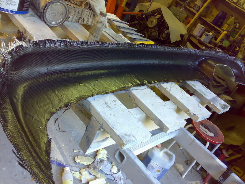

                                                          Takahelman tein myös "hiilarista", siitä tuli muuten hyvä mutta minulla ei ollut tarpeeksi isoa mattoa, joten sitä piti jatkaa. Mustalla maalilla noita kohtia voi vähän peittää, ja täytyy nyt katsoa minkälainen siitä tulee. Se tuo kyllä aika mukavasti ilmettä takapuskuriin. Päätinkin etten ala puskuria enää muuttamaan, se näyttää kuvissa jostain kulmasta hieman oudolta, mutta luonnossa yleisesti ottaen ihan hyvältä omaan silmään.
                                                          Pitää varmaan hommata vielä lisää hiilikuitua koska muutama kohta jäi tekemättä.

                                                          • On se Okkim kätevä käsistään :) Paistoitko hiilikuituosat vacuumi-uunissa niinkuin F1 tallit tekee?
