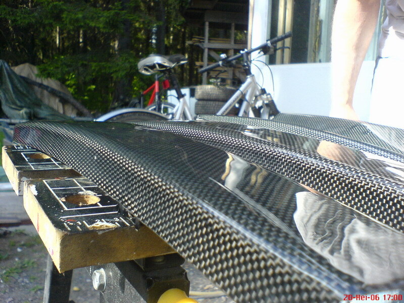

      Tänään sain lakat päälle muutamaan osaan, ja nyt alkoi näyttämään jo aika kivalta. Pitää vielä huomenna hioa lisää ja lakata taas. Tuli pari ideaa lisää mihin tuota voisi käyttää, alkaa tuntumaan taas kalliilta mun suunnitelmat ;)

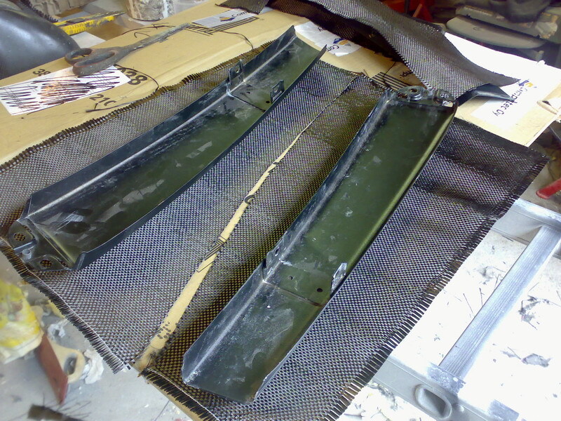

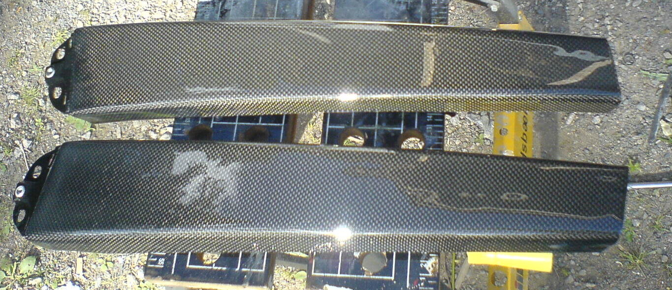

              Sain nyt kuvat ovipilarin osista, ihan jees yhdellä lakkakerroksella. Kylläpä tuleekin hyvä mieli katsella noita! :))

              Pari kertaa pitää ainakin lakata vielä.

              • oliko miten paljon hankalampi kuiduttaa kuin lasikuitumatolla? Komeet on nuo sivupaneelit :) Onko kuinka kallista tuo hiilikuitumatto?
                      Onhan tuo vähän hankalampaa hiilikuidun kanssa koska se pitää saada kohdilleen kerralla, jälkikäteen sitä ei pysty korjailemaan niinkuin lasikuitua. Kevralta löytyy hinnastot kuiduille.

                                      Hiilikuituhommat näyttää varsin asialliselle. Otithan huomioon, että UV valo vanhentaa hiiltä varsin rajusti, eli hommaan tarvitaan erikoishartsi, jotta kuitu pysyy mustana tulevaisuudessakin
                                      • Tuossa firmassa mistä sain parhaan tarjouksen he sanoivat ettei filleriä tarvitse edes hioa, vaan he voivat tehdä sen. Eivät kyllä pelänneet minunkaan pohjia.
                                        Otin siinä mielessä tuon UV:n huomioon että lakkaan osat ja senhän pitäisi suojata UV:lta. Jos ei kestä niin sitten pitää tehdä joskus uusiksi oikealla epoksilla, ei noissa onneksi niin kauaa mene. Nuo takapilarit pitää tehdä muutenkin uusiksi koska niissä näkyy saumat. Ei ollut siihen hätään tarpeeksi isoa mattoa, mutta olkoon nyt noin siihen asti kunnes saan lisää kuitua.

                                                            Käytitkö tuossa normi hartsia vai epoksia kun en ainakaan nopeasti tekstistä huomannut? Omaan tein aikoinaan konepellin hiilikuidusta ja siinä normaali hartsi alkoi hieman kellertämään ajan myötä. Tosin tekemäni takadiffuusori ei muuttanut väriä, kun sinne ei tule niin paljon auringospaistetta.
                                                            • Joo on se kiva aine :)
                                                              Käytin ihan normaalia polyesterihartsia, toivottavasti lakka antaa riittävän UV-suojan. Oliko sinulla siinä konepellissä lakka päällä?
