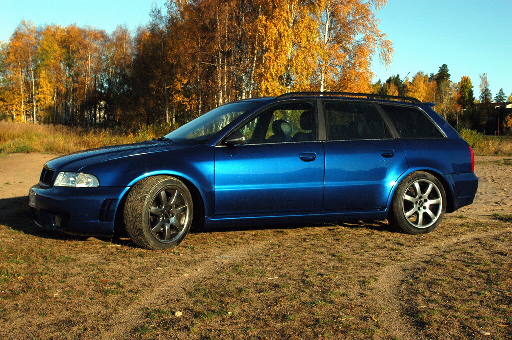

        Sain auton viimeinkin liikenteeseen! :D Väsyttää vaan niin sikana ettei oikein jaksa edes intoilla. Muutama osakin vielä puuttuu (maski, eturilät) niin en ole vielä kuvia napsinut. Eikä näin harmaalla kelillä niitä kannata kyllä ottaakaan.
        Oli kyllä yllätys miten hyvä auto on ajaa. :) Renkaan kulmat on laitettu MuTu-säädöillä kohdilleen, auto menee kuin juna eikä vetele mihinkään. Ja mikään osa ei ei kolise tai rämise, kyllä kannatti tehdä huolella asennus! :)
        Jäi tuohon pintaan muutamia kauneusvirheitä, mutta ei haittaa ajamista! ;)

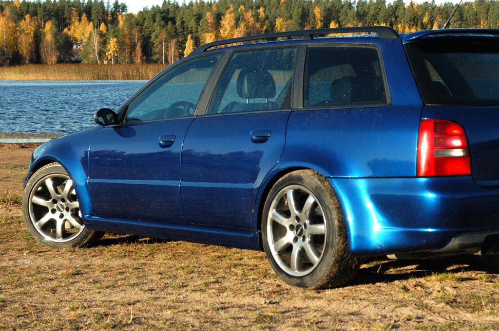

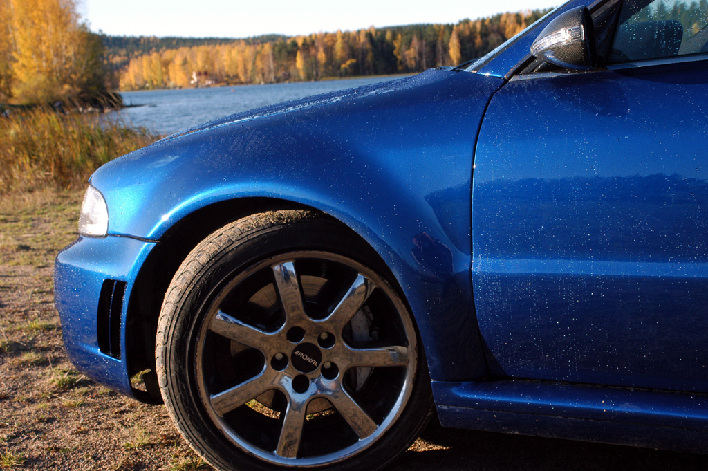

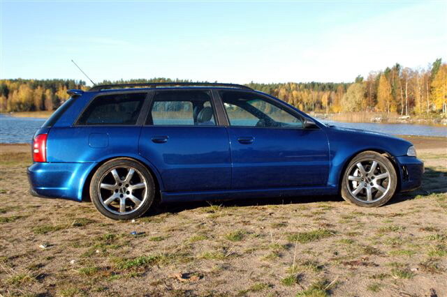

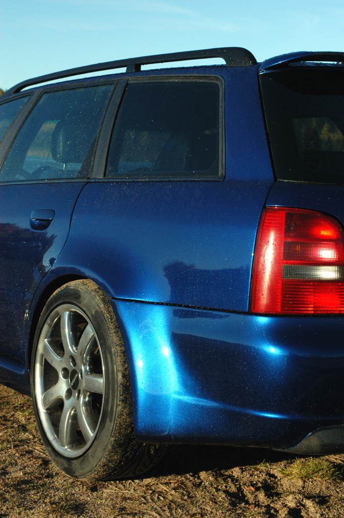

            Sain eilen muutaman kuvan autosta, tuli pieniä tiedonsiirto-ongelmia ja kuvat on pieniä. Laitan parempia kun ehdin.
ID:	1962929 Click image for larger version
ID:	1962930 Click image for larger version

            • Jessus! ompas hieman eri näköinen ku alunperin! mut se kai oli tarkoituskin, HIENO!!
              Kävin muuten toissa päivänä vakoilemassa ja ajoin kotisi ohi josko olis livenäkin nähny mut ei... :)
              • vie bensaakin 12 l sataselle
                Levitysten myötä heikentynyt aerodynamiikka maksaa =)
                HIENON TEIT
                • On kyllä hieno pirssi!
                  Tuossa kun lueskelin jälleen kertaalleen läpi tätä koko projektia, niin takaraivoon hiipi muistin kätköistä sellainen aihe, kun jossain Jkylän seudulla oli sininen s4 ajanut pöpelikköön/lampeen. Ethän se Mikko sinä silloin ollut? Ja siitä syystäkö tämä koko projekti lähti käyntiin?
                  • Hieno on, varmaan livenä värikin pääsee vielä paremmin oikeuksiinsa. Noi vanteet jotenkin tökkii kyllä mulle. Mutta on se vaan hieno tuo pullistettu malli.
                    • Joo nuo vanteet on siinä vain väliaikaisesti. Ei siis hätää niiden suhteen! :) Ei ollut muutakaan tähän hätään, mutta kun talvirenkaat saan alle niin se puoli paranee. Ja maski on vielä kesken, sekä puskuri vähän väärässä asennossa, mutta kyllä tuo näyttää jo päitä kääntävän ;)
                      Tuossa värissä olen nähnyt ainakin kolmea eri sinistä eri valoissa. Kirkkaassa auringossa se on "sähkön sininen" jossa nuo metallikiteet antaa vielä heijastaessaan kivan efektin. Sitten illalla kaupungin valoissa se näyttää tumman violetilta, ja tietyssä valossa vielä vihertävän siniseltä. Tykkään jokaisesta ei sävystä, ja kaikki ketkä tuon ovat nähneet ovat myös pitäneet. En kyllä vaihtaisi väriä jos vielä voisin. Nuo kuvat ei kyllä kerro kaikkea, luonnossa sen vasta näkee parhaiten. Harmi kun en saanut mihinkään tapahtumaan sitä valmiiksi tälle kesälle.
                      Ai niin, ilmastoinnin läpät on jumissa, nyt ei oikein voi ajella tuolla ennenkuin saan ne rassattua kun ei tule kuin kylmää ilmaa :)
                      Toni, saatoin ollakin... en ole tähän projektiselostukseen kaikkien sähköosien ym. korjausta edes luetellut, sitä on ollut ja paljon!
                        Kaipaa hieman kromiehosteita... Kattokaiteet, ikkunoihin, peilit. Tämä vaan minun mielipiteeni. Väri on komea kuitenkin.
                        • Ikkunoissahan tuossa jo on alkuperäiset "savukromit". Muuta kromia en ole laittamassa, paitsi ehkä puskuriin niinkuin oli vanhassakin.
                          • Hyvältä näyttää ja onneks olkoon! Tämä tarvis nähdä livenä, tuo väri varsinkin kovasti kiinnostaa. Tulikos tuohon nyt hiilarista jotain pikkujuttuja?
                            • Kiitoksia kaikille kehuista, tulee kiva fiilis :)

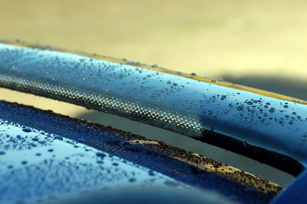

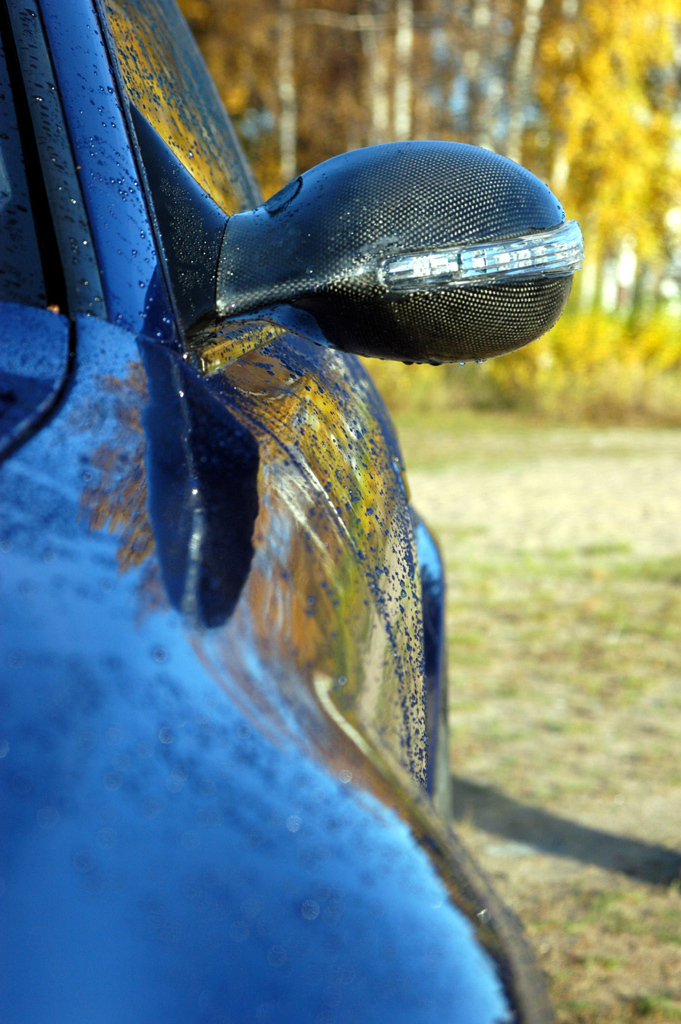

                                    Tässä pari kuvaa:
ID:	1962933 Click image for larger version
ID:	1962934 Click image for larger version

                                    • Nonnii! Siitähän tuli just niinkun arvattiin, "ei mitään oma peräistä" ;D Hieno tuli! kokonaisuus varmasti komea kun pallerot alle saat. Ja joko nyt sitten on fabian vuoro? Onkos sitä RS mallina "jo";)
                                      • Olihan siinä tosiaan ne savukromit. Tais olla vaan omat silmät niin ristissä töissä päivällä etten huomannut tota okkimin mainintaa niistä tuolla ylempänä ;-). Uusissa kuvissa tosiaan toi väri näyttää vielä paremmalta!
                                        • Upea väri. Tuossa peili-kuvassa näyttää jopa huvittavalta tuo etulokasuoja. Ihan kun keula olisi puoli metriä leveämpi kuin muu auto.
                                          • On kyllä todella hienosti tehty ja väri tuo hyvin pullistukset esiin!
                                            Sulta kun ton hiilarin vääntö onnistuu noin hyvin, niin äkkiäkös sä teet mulle tohon volkkariin hiilarista lokarit ja konepeiton...=)
                                            • Uskomaton pelihän siitä tuli!
                                              Ei voi muuta sanoa kuin että hienoa työtä. Mielelestäni nämä "märät kuvat" sopivat hyvin alkuperäiseen Nogaroon saati sitten tämmöiseen spesial väriin. Hyvä valinta. Kuvien perusteella kokonaisuus näyttää erittäin sopusuhtaiselta. Sopivasti uutta ja omaperäistä, mutta ei mitään liikaa.
                                              • Uh-huh! Eihän tuosta meikäläinen löydä kriittiselläkään silmällä mitään lisättävää! Tämä jälleen kerran vahvistaa vanhaa sanontaa: jotkut tekee mitä osaa, toiset tekee mitä haluaa... Virtuositeetille, missä muodossa tahansa, nostan aina hattua! Tuo pitää nähdä livenä. En ole tapahtumissa ravannut, mutta tässä olisi jo motiivia kerrakseen seuraavaan miitinkiin...
                                                  Onnistuneelta näyttää hiilikuitutekeleet. Varsinkin tuo peili, kudoksetkin menee niin nätisti symmetrisesti.
