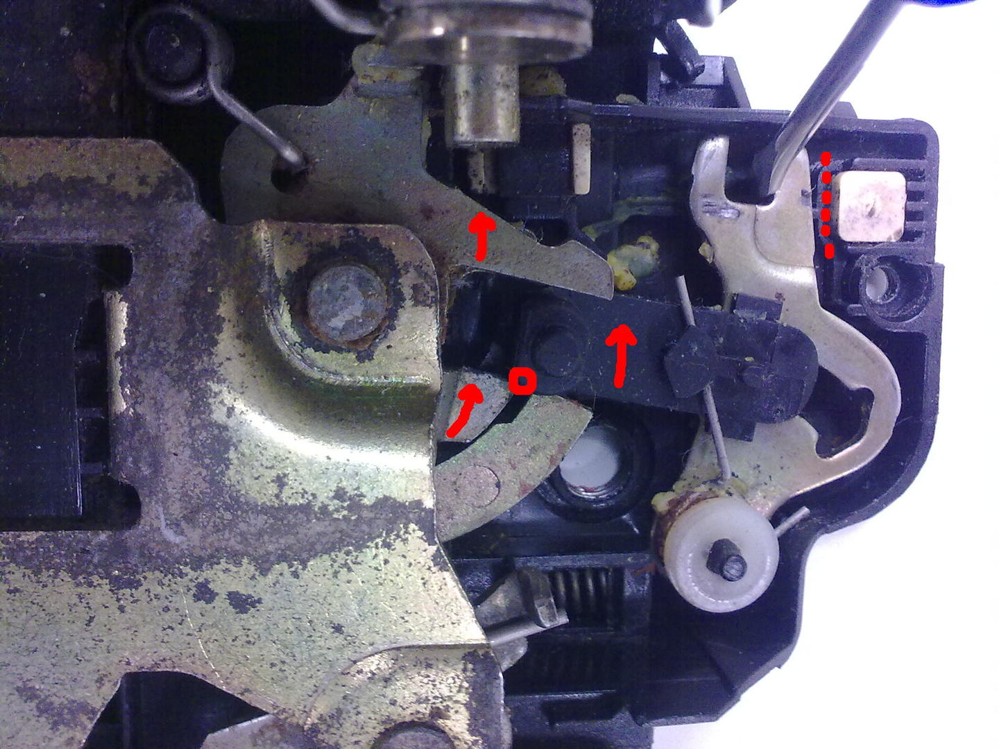

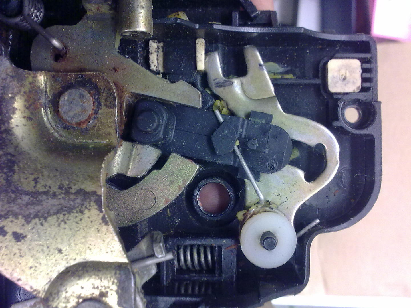

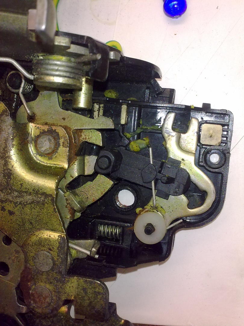

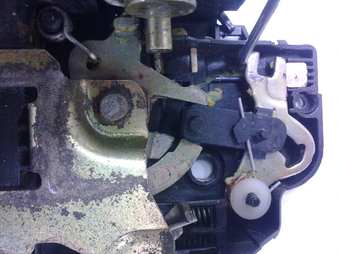

                            Eli juuri tänään jumppasin kuskin oven lukon kanssa. Se alkoi kiukuttelemaan jo kesällä ja jää yleensä ensimmäiseen lukkoon ellei sulje tosi nätisti ovea. Voitelin ensivauksi lukon ylemmästä pultinreiästä, mutta sillä ei tainnut olla kuin psykologinen vaikutus. Viime aikoina oven renkkaaminen alkoi jo käymään hermoille, kun autossa sisällä ollessa piti aina avata ikkuna ja vetää ovi tosi rauhallisesti loppuun asti saattaen kiinni.
                            Tänään päätin toimia ja ovi ilmeisesti aisti sen itsekin, sillä se alkoi yllättäen toimia. Menin kuitenkin tallille ja irrotin lukon ja uitin sen useampaan otteeseen liukkarissa aina välillä paineilmalla kuivaten. Sitten voitelin sen ensin kauttaaltaan ohuella veden syrjäyttävällä monitoimiöljyspraylla, sitten jättiannoksella teflonsprayta ja lopuksi lisäsin jokaiseen liukupintaan ja vähän muuallekin toimivaksi havaittua veden kestävää potkurinakselivaseliinia.
                            Mutta eihän se toiminut yhtään sen paremmin kuin tallille mennessäkään - ehkä vähän huonommin. Oven kun avaa saranoiden ekaan pykälään ja siitä törkkää kiinni, niin toimii, mutta yhtään huolettomampi paiskaisu ponnauttaa oven takaisin ekaan lukkoon. Kai siellä lukkomekanismissa joku kuluu... Pitänee ostaa halpa tarvikelukko ja vaihtaa siihen IP-suojattu mikrokytkin ja vanhan lukon erotiikkaboxi.
                            EDIT: Pesin toisen lukkorungon ultraäänipesurissa, vaihdoin siihen uuden mikrokytkime ja se toimii nyt kunnon voitelemisen jälkeen kuin unelma. Kun lukko saa pölyä ja kuluu, niin kuvien alareunassa vaakasuorassa näkyvän kierrejousen käyttämä kynsi ei lukitse tarpeeksi nopeasti lukon kieltä. Seuraavaksi kylvetän tuon "hitaan" lukkorungon ultraäänipesurissa ja vaihdan sen Allroadiini, jossa on tosi jäykkä oven kahva.

                                • Pasin postaamissa kuvissa tuo musta muovinen palikka ei todennäköisesi pakkasella pääse laskeutumaan vapaasti alas ja akselia kiertävä metalliosa menee muoviosan alta jolloin kahva on löysä. Nyt paikalla kuitenkin lähipurkaamolta haettu A4 B6 lukkorunko ja toimii normaalisti mikrokytkintä myöten. Viime syksynä uusin kummankin etuoven mikrokytkimen ja eikös tuo kuskin lukon vaihdon jälkeen apparin ovesta pimentynyt mikrokytkin sekä pakkasella ovi ei kestä kiinni vaikka kuinka hakkaa. Lämmettyään jää kiinni taas normaalisti.
