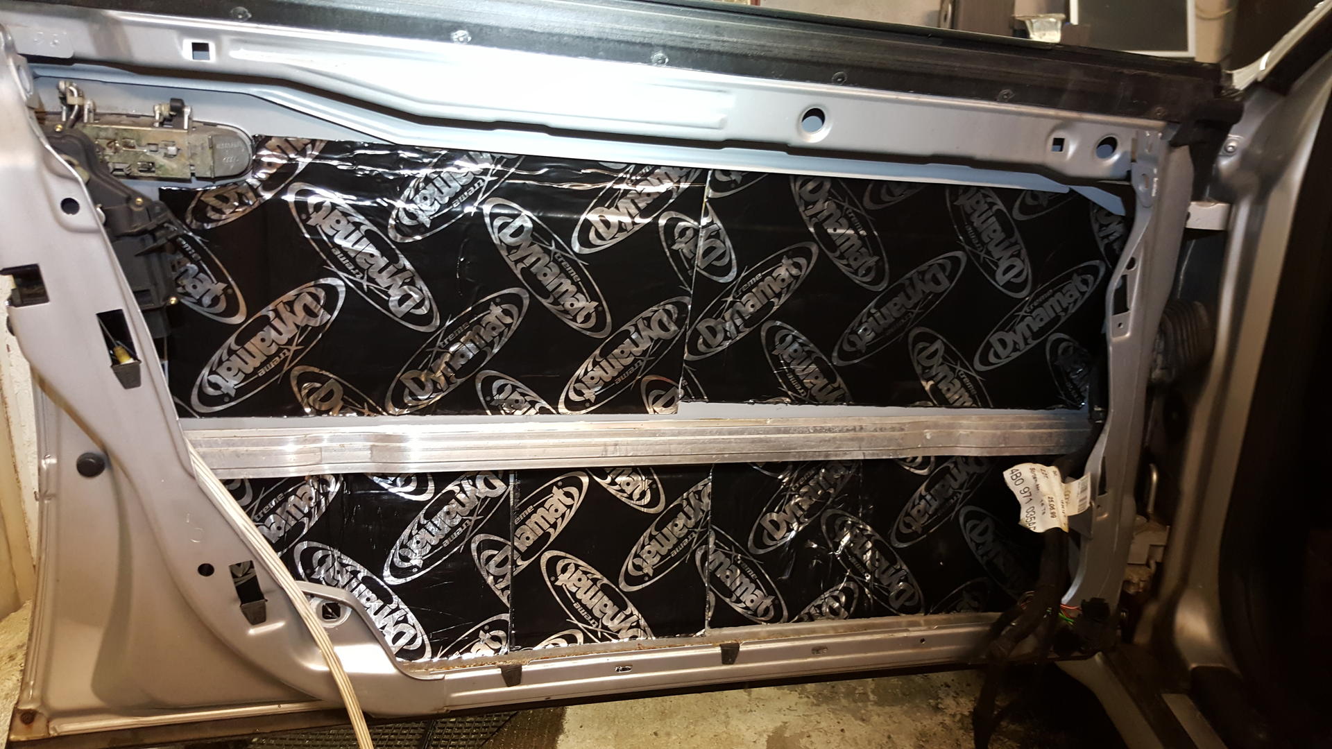

                        Nollakelien aikaan renaavat ovien lukot aiheutti ovien purkamisen. Purin, putsasin ja öljysin lukot. Samaan aikaan A8:lla ajaessa tottunut hiukan hiljaisempaan kyytiin niin lukkojen huolto eskaloitui hifistelyksi.
                          Melkein kuukauden päivät tämä ehti olemaan ajosta taas pois kun ajelin A8:lla ja urssilla mutta nyt joulun jälkeen otin taas ajoon. Ovien vaimennus ja lukkojen huolto meni aika lailla maaliin. Ei pienintäkään ongelmaa lukkojen kanssa vaikka kelit on olleet just sitä pahinta mahdollista nollan molemmin puolin veivaamista.
                          Vaimennuksen osalta huomioita, rengasmelu vaimeni oikeinkin selvästi, tilalla kuuluu nyt 50-60km/h vauhdissa aivan selkeästi pyöränlaakerin ääni ja 80-100km/h vauhdissa kardaanin tukilaakerin jollotus. Ei oo helppoa tämäkään.
                          Tällähän on ajettu jo yli 300tkm eikä em. laakereille ole minun omistusaikana tehty mitään eikä aiempien omistajien ajalta löydy mitään aiheeseen liittyvää merkintää huoltokirjasta. Kysymys kuuluukin: Onko ihan turhaa rahanhaaskuuta vaihtaa ne vaan kylmästi kaikki kerralla vaikka ei mitään varsinaista ongelmaa olekaan? Toisaalta yli 300tkm ajetussa autossa saakin jo olla jotain ylimääräisiä ääniä mutta nuo nyt vain tuli kuuluviin niin paljon paremmin ovien vaimennuksen jälkeen että nyt niihin kiinnittää huomiota sitten joka kerta kun johonkin lähtee. Vai pitääkö sitä vaan kääntää reteoita kovemmalle?

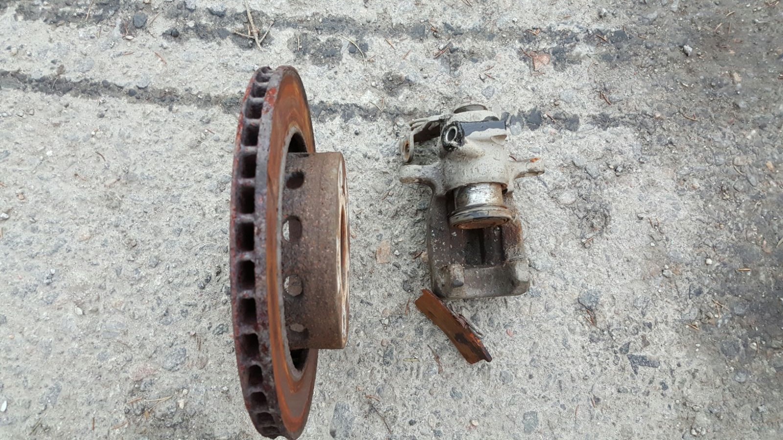

                                On tähän muutakin rahanmenoa tiedossa. Takajarrupalat on aivan loppu ja taidan laittaa samaan konkurssiin uudet levytkin. Etulevyt on myöskin loppu joten pitää samalla laittaa sinne palatkin, uudet etulevyt sentään on jo valmiiksi olemassa. Toinen etupyöränlaakeri huutaa joten se vähintään menee vaihtoon, parempi kai olisi laittaa molemmat samalla kun jarrutkin kerran tekee. Ja mikä ettei takapäähänkin... Huoh ja hei hei taas on touhuyksikkö tälle keväälle täynnä vaikkei ole kuin 1500km kertynyt vuodenvaihteen jälkeen mittariin.

                                    No niin no, lähinnä nyt kun jarrusatulat, -levyt ja kannakkeet on joka tapauksessa irti niin ei olisi enää montaa pulttia lisää avattavaksi verrattuna siihen että aloittaa koko homman taas alusta.
                                    En minä niitä takalaakereita silti vielä tilannut. Eteen molemmin puolin ja joka nurkkaan kaikki jarrut. Oli ehkä korkea aika...
                                      Takaa meni sitten jarrusatulakin vaihtoon noiden muiden hilujen kanssa, oli mäntä päässyt jo niin paljon ulos kun jumittaneen liu'un vuoksi oli sisempi pala kulunut puhki. Oli onnesta heti omissa varastoissa ehjä satula ettei jäänyt taas hommat sen takia nosturille seisomaan. Ja kylläpä meinas tulla hiki HP2 satuloiden irrotuksen kanssa. Ei oo levyjä varmaan ikinä käytetty irti etupäästä ja pultit kyllä narahti auki mutta oli ne kierteet aika sakeat. Pyöränlaakeritkin oli ihan tosissaan nilkoissa kiinni.
