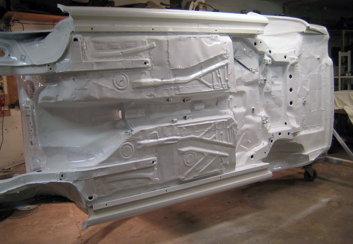

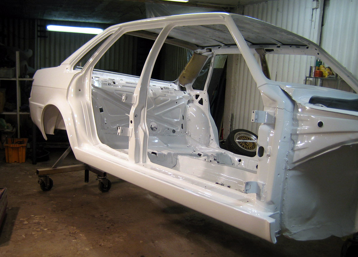

                        • Nyt ois kori kotiutunut, niin pääsee joululomalla aloittelemaan niputtamista. Ensin grillissä kaikki auton alle tuleva ja sitten sähköjen ja sisustan kimppuun. Tässähän alkaa elätellä toiveita, että pääsee ens kesänä ajamaan.

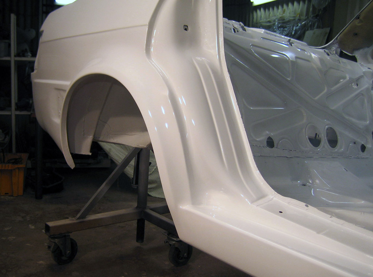

                          Muutama valuma oli maalarilla tullu ja vähän appelsiinia, mut jokatapauksessa pinta oli tarkoitus vesihioa ja kiilloittaa, niin eiköhän siitä hyvä vielä tule. Nyt kun noita takakaaria katsoo, niin ois pitäny levittää helmaa takareunastaan, että ei ois tullut tollaista notkahdusta kaaren linjaan. No tehdään seuraavasta sitte parempi.
                          • Olispa omakin hytti tuossa mallissa. Maalattu auto näyttää aina hyvältä. Uskotko muuten, että tuota kaaren notkahdusta ei olisi kukaan huomannu ilman mainintaasi? Laita kuva kardaanitunnellista myös sisältä.
                            • Itse en ainakaan olisi huomannut. Täytyy sanoa, että tuo on kokolailla perusteellisesti harrastettu koriyksilö. :)
                              • Joo sehän on selvä, että itse tuota katsoo paljon kriittisemmin. Kuskinpuolella tuo kaaren ja helman yhdistyminen onnistui paljon paremmin, että täytyy katsella autoa vain sieltä puolelta. =)

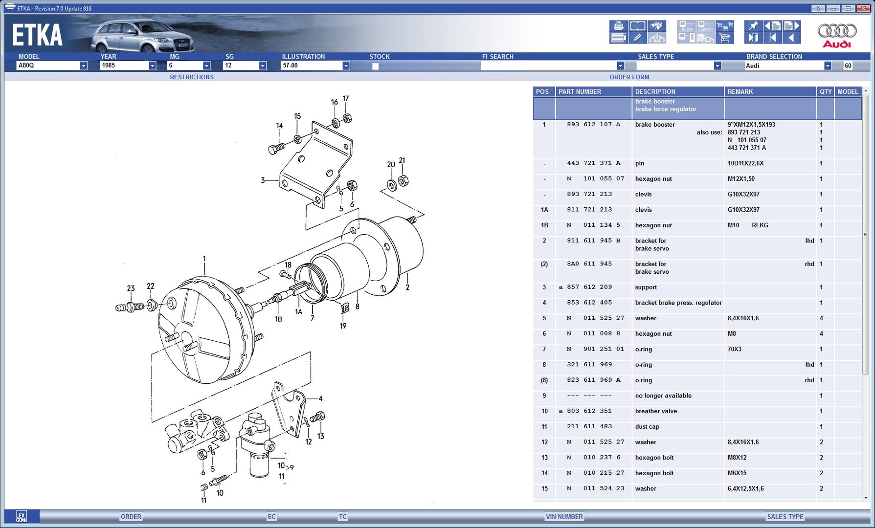

                                                    • Pitäis alkaa askarrella jarruputkia tässä joulun jälkeen. Etkasta katoin niin siellä oli joku paineensäädin pääsylinterin vieressä. Onko niin että näissä ei ole sellaista painon mukaan säätyvää säädintä takana?
                                                      Mitä tuo pääsylinterin vieressä olevä säädin tekee? Ajatuksena oli laittaa Golfista periytynyt säädettävä paineensäädin, niin voiko tuon säätimen ottaa pois?
                                                      Ilmeisesti ainakin paineensäätimen saa lain mukaan muuttaa, jos se ei ole ajon aikana säädettävissä.
                                                      13 §
                                                      Jarrujen muutokset
                                                      e) jarruvoiman jakaantuminen ei muutoksen seurauksena muutu alkuperäistä huonommaksi, mikä tulee tarkastaa katsastuksessa; jarruvoiman oikean jakautumisen aikaansaamiseksi jarrujärjestelmästä saa poistaa tai siihen saa asentaa akselistokohtaisesti jarruihin vaikuttavan säätöventtiilin; asennettu säätöventtiili ei saa olla ajon aikana säädettävissä;
                                                      http://www.finlex.fi/fi/laki/alkup/1998/19980779
                                                      • Juuri näin, takana ei mitään säädintä ole. Näin ollen tuon (yleensä vuotavan) säätimen voi korvata ruuvattavalla versiolla.
                                                        • Ok.
                                                          Pääsylinteriltä eteen vasen/oikea erillisillä putkilla ja taakse lähtee vaan 1 putki, jossa tuo säädin välissä, ja pääsylinterin 4. lähtö tulpataan. Sitten haaroitetaan tuo taakse menevä putki taka-apurungon tuntumassa kummallekin puolelle omaksi putkeksi. Menikö oikein?
                                                          • Kyllä.
                                                            • Sitä säädinkytkentää on useampaa sorttia. Et voi tehdä niin että otat takapään vain toiselta piiriltä koska silloin etupää ei jarruta samalla paineella vas/oik. Se murikka tekee siis myös sen summauksen.
