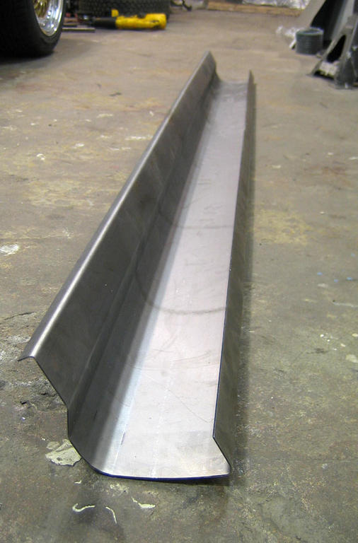

                    Nuo kaaret on sen verran maltilliset, että en halunnu noista helmoista liian isoja, ettei hyppää silmille. Tuossa vielä kuva, että minkä näköiset nuo helmapellit on.
                      Voiko kuvasta päätellä että tuossa ei ole pyöreetä kulmaa ollekaan, ainoastaan maltillisia kantteja?
                        Eikös tämä ole nimenomaan kanttikoppa, jolloin myös helmat ovat kantilliset.
                          Piirustuksissa oli ihan kaarilla, mutta ainakin tuossa paikassa, jossa nuo särmättiin, niin sanoivat että joutuvat tekemään tuolla tavalla. Olisin luullut että tuon voi ihan mankeloimallakin tehdä, mutta empä ole itse koskaan tuollaisia tehnyt.
                          Tuossa näkyvässä kaaressa nuo kantit on niin pieniä, että lähtivät jo pelkällä hionnalla melkein pois , että nuo pahimmat kantit jää auton alle. Materiaaliksi tuli piirustuksesta poiketen 1.5mm.

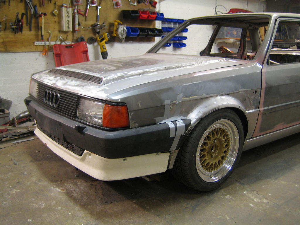

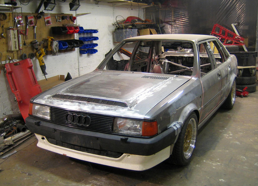

                                                    Keulan palikat alkaa pikkuhiljaa löytämään paikkansa. Aika hidasta puuhaa, kun mikään ei mene suoraan paikalleen, vaan kaikille pitää tehä uudet kannakkeet, ym.
                                                    Alahelma löytyi käytettynä foorumin kautta, ja se on nyt asennettu n. 30mm edemmäs mitä alunperin, kun cooleri vaati sen verran tilaa. Näyttää ehkä vielä vähän hölmöltä, kun se ei mene lokarin kaarelle asti, eli pidennän sitä varmaankin niin, että helman päädystä tulee kaaren alanurkka ja lopetan peltikaaren ylemmäs.
                                                    Konepeittoon tuli tollainen pieni SQ-tyylinen nosto, jotta sai paremman tilan ahtimelle, kun se tulee tuolla Golfin pakosarjalla niin ylös. Ja kai tuo samalla vähän tuulettaakin, ja pienentää konehuoneen lämpötiloja. Vähän hallitsevan näköinen on tuo ritilä, ja oon miettiny, että jos sen jakais kolmeen eri osaan niinkuin SQ:sakin. Tuo ritilä on siis samanlainen kuin tuo puskurin alla oleva, ja kehysosakin on otettu helmasta. Tuo nosto on nyt vaan heppailtu kasaan, ja seuraavaksi haen lopulliset muodot pakkelilla, ja sitten osasta tehdään muotti, jolla teen lopullisen osan kuidusta.

                                                      Tosi hyvältä näyttää jo nyt kun ei mikään iske pahasti silmään. :)
                                                      Voisi olla kyllä hyvä idea se ritilän jakaminen kolmeen osaan. Mites toi puskurin yläosa missä rekkari on kiinni? Siihen vois hakee kanssa sportti tyylistä aukkoa cuulerille.
                                                      • #87
                                                        Joo jonkunlaista aukotusta on tarkoitus tehä puskuriin, kun se blokkaa nyt melkein kokonaan cooleriin menevän ilmavirran.

                                                          Hauska idea tuo oe-ritilän käyttö konepellissä. Minusta ei tarvitse välttämättä palastella, riippuu toki vähän että minkä värinen autosta tulee.

                                                            Ei oo mun mielestä kyllä oikein hieno tuo konepelti ainakaan tuollaisenaan. Kai saa sanoa suoraan? :)
                                                            • #90
                                                              Juu mielipiteensä saa kyllä tuoda esille. =)
                                                              Joku tossa kyllä itteäkin vielä häiritsee. Ja ei toi osiksi jakaminenkaan mun mielestä paljon muuta tilannetta.
                                                              Melkeimpä hienompi tulee jos nuo aukot olisi suorakaiteen muotoisia, niinkuin SQ:kin.
