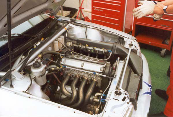

                                                        • http://www.bufkinengineering.com/suspension.htm
                                                          Tuolla hyviä kuvia ralli-Quattrosta, tuossa näkyy ensimmäisessä kuvassa vähän rujompi toteutus caster-muutoksesta. :)
                                                          • Tuossahan tolppa vain roikkuu vapaana
