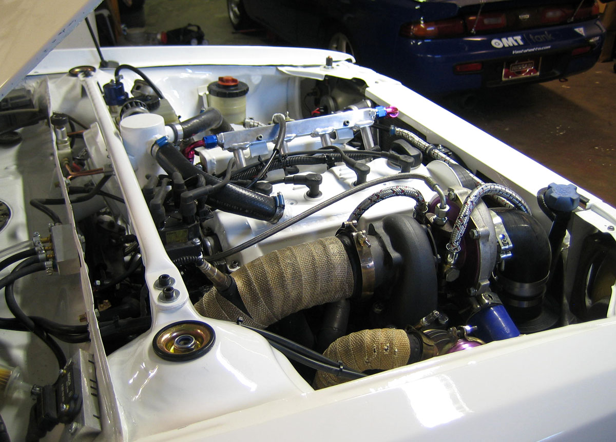

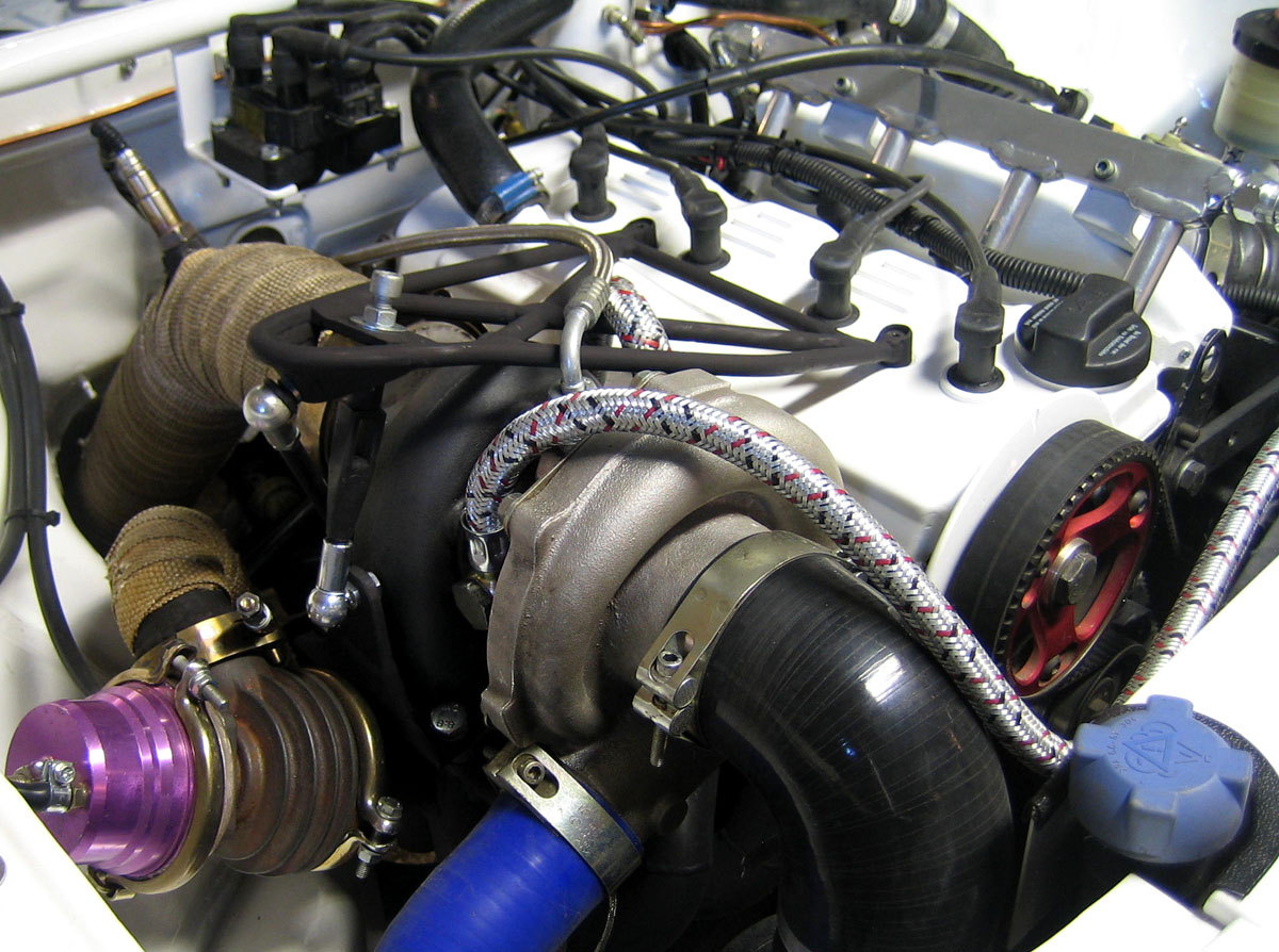

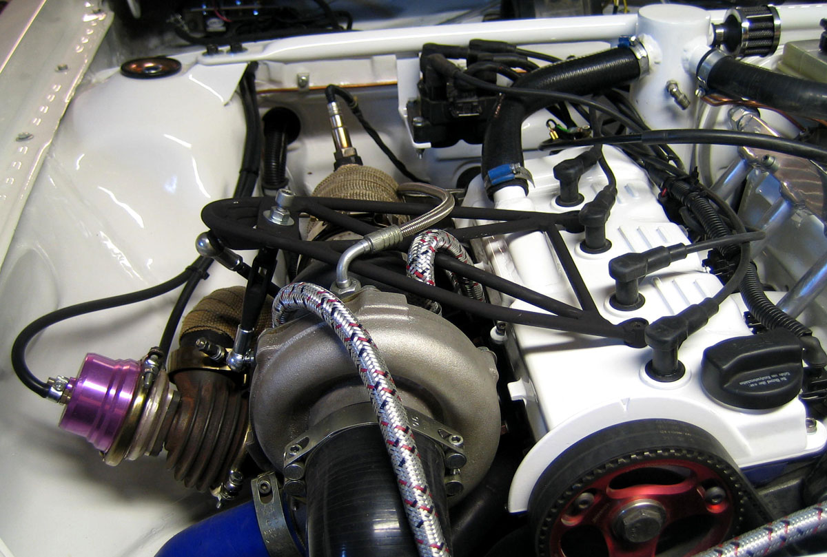

                  • Askartelin ahtimelle tuen, kun vanha tuki ei enää toiminut uuden ahtimen kanssa. Tukipisteet kannessa ja lohkossa startin kiinnityspultin alla. En tiedä oisko tarvinnut, mutta esijännitystä pystyy vähän säätämään tuolla pultilla. Toivottavasti toimii ja pysyy pakosarja ehjänä.
                    Konekin lähti käyntiin parin vuoden tauon jälkeen. Kone oli kyllä ihan ehjänä otettu edellisestä harrasteesta pois, sen verran käytin öljypohjaa pois että katoin oliko laakereita vielä jäljellä. Koneessa ei muuta muutosta ole edelliseen, kuin että ahdin vaihtui ja pakosarjaa joutui muokkaamaan, koska hukkaportti ei mahtunut olemaan samassa paikassa. Imusarjan jouduin myös vaihtamaan, koska edellisessä 3B:stä muokatussa kaasuläppä oli väärässä päässä, niin nyt tuli muokattu AAN.
