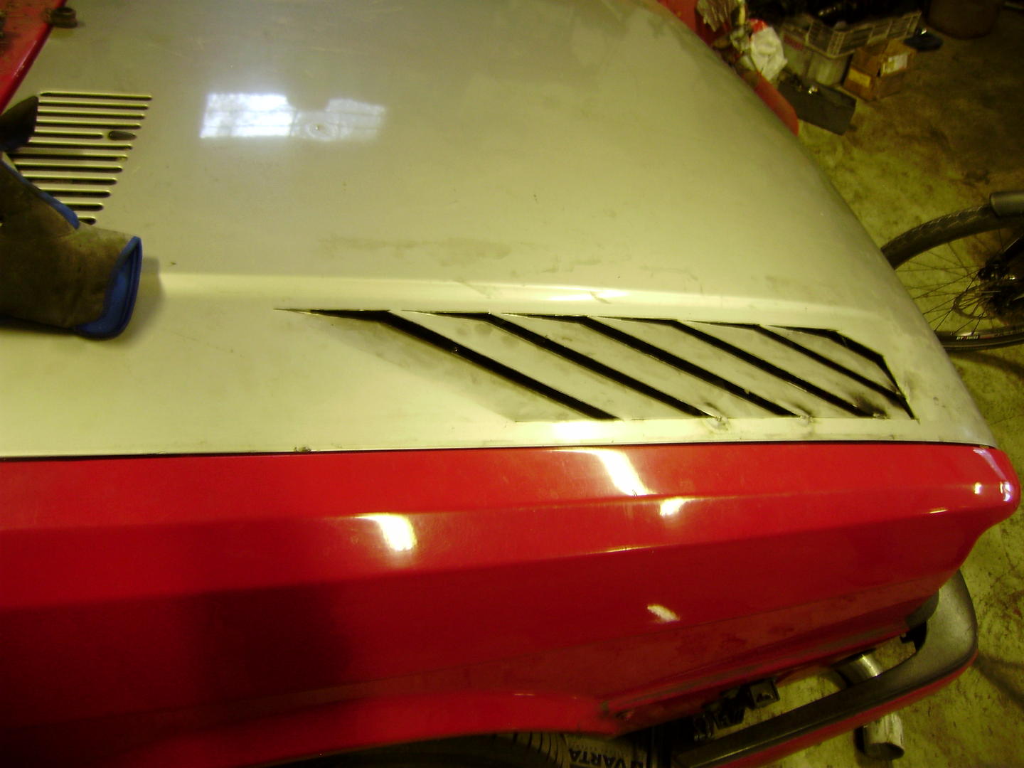

        • Minä tein itselleni peltiin sportquattro reikiä etäisesti muistuttavat aukot kylmästi rälläkällä silpomalla ja peltiä taivuttamalla. Joku peltisepäntaitoinen tekisi varmaan ihan siistitkin vastaavat. Onneksi löytyy 3 konepeltiä niin voi tehdä kokeiluja. Olikos Teemulla peltistä muottina käyttäen tehty kuitupelti tässä, kun en jaksanut ketjua selata taaksepäin? Vai muistanko väärin.
          Pari kuvaa:
          Viimeksi muokannut Japi; 19.3.2013, 01:52.
          • Joo on tässä lasikuitupeitto. Tolla kohdilla ois ollu senkin takia hyvä olla aukotusta, kun mulla tulee toi filtteri just tohon, ni ois saany siitä kylmää ilmaa.
            • Mulla on filtteri vedettynä putkella tuonne etuhelman taakse tuon spoilerin aukon kohdille. Siellä saa ainakin viileää ilmaa suoraan ajoviimasta. Aukot on just ahtimen kohdalla. Tuon mallisista aukoistahan lämmin ilma lähinnä poistuu konehuoneesta. Tai niin ainakin ajattelisin noiden toimivan

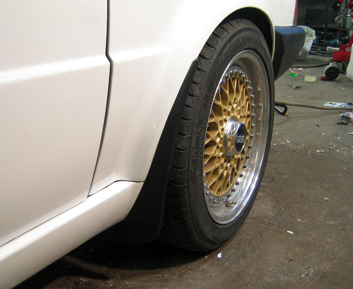

                  Sen verran huomas ajossa, et roiskeläpät on pakko hommata ainakin eteen. Koko kylki on ihan kurainen, ja takakaarien etureunassa ei maali varmasti kauaa säily.

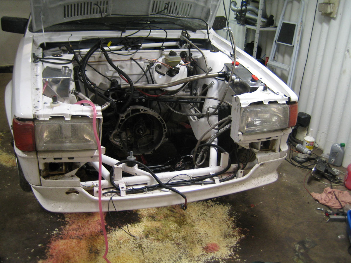

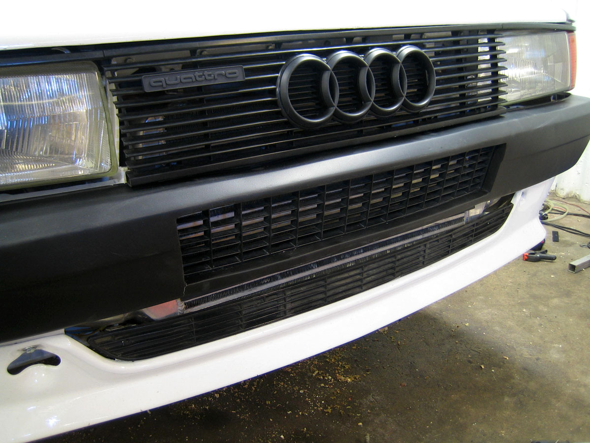

                            • Tein tohon puskuriin vähän aukotusta. Mulla oli tallilla vanhakoppaisen S3:sen puskurin alaosa, ja huomasin et sen keskiritilä oli sopivan kokoinen ja muotoinen tohon puskuriin. Eli leikkasin ritilän kehyksen irti, sulattelin sen kolvilla tohon paikalleen, ja hiontaa + plastidippiä päälle. Eipä siitä mikään priima tullu, mut ajaa asiansa. Coolerin ois voinu vielä vetää mustaks, niin ei paistais tuolta alta noin selvästi. Tilasin kans uudet kilvet, niin kunhan ne tulee, niin sille pitäis jostain keksiä paikka tosta keulalta.
                              Myyntiosastolta löytyi B5 S4:n roiskeläpät, jotka sovittelin tohon. Vähän kun leikkeli saksilla uuteen muotoon, niin sopivat aika hyvin paikalleen.

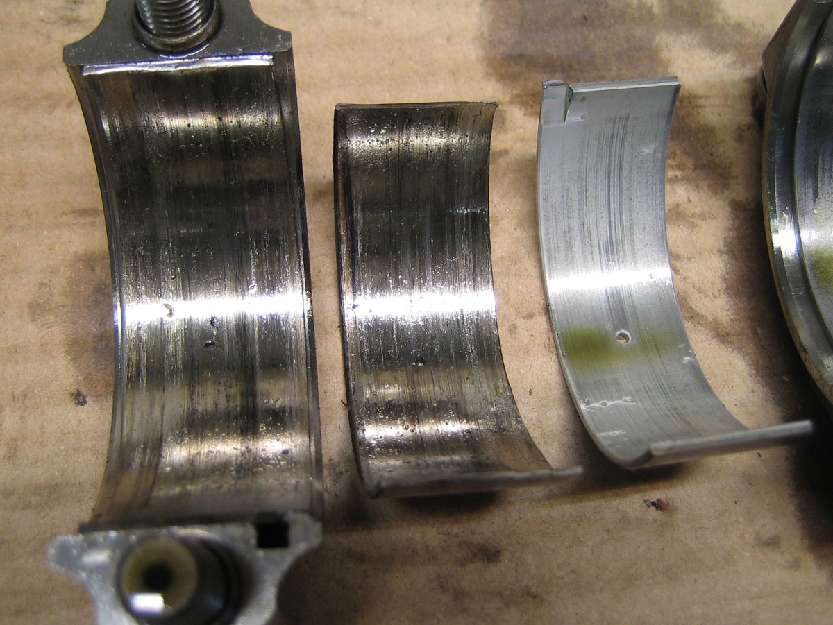

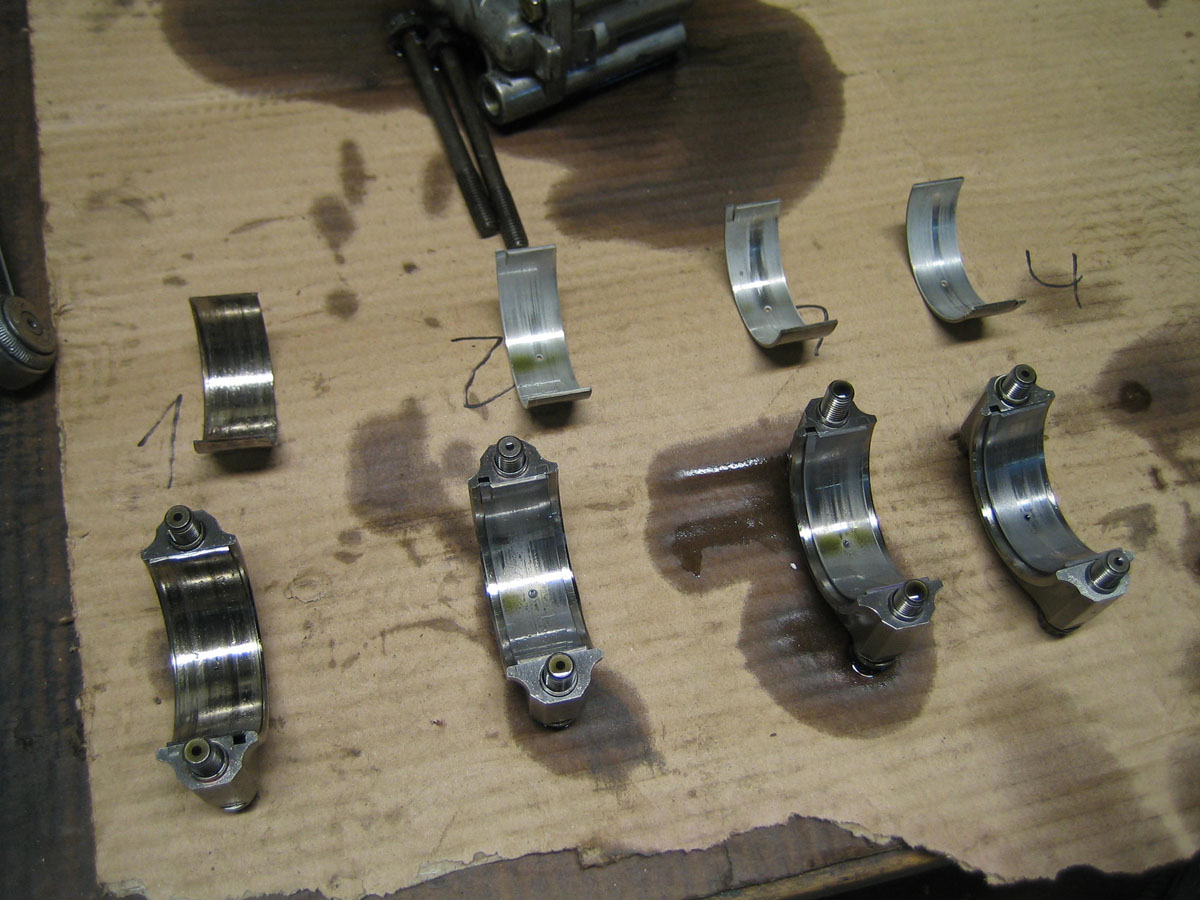

                                                        • Pistetääs muutama kuva nykytilasta. Kävin torstaina penkissä, ja jäi kotiintuomisiksi rikkoutunut veivin laakeri. Onneks penkittäjä kuuli laakeriäänen luureista, ja lopetettiin homma siihen, vaikka oli tarkoitus vielä säätää nokkia. Ilman luureja ääntä ei siinä vaiheessa vielä kuullu. Käytin konetta vielä tallilla, ja sit alko kovenemaan kuumilla öljyillä. Öljynpaineet ei kuitenkaan laskenu alle normirajojen.
                                                          Täytyy kiikuttaa osat koneistamoon ja toivottavasti menee vielä ylikokolaakereilla, ja ettei tuo ykkösen kanki oo kulunu käyttökelvottomaksi.
                                                          Alastaro nyt jää ainakin väliin, mut tulihan tässä jo ajettuakin. :)
                                                          • No jo on tuuri taas kohdillaan. Oisko tuossa nyt ollut voitelun puute? Oliko kampiakselin öljykanavat auki?
                                                            • En ehtiny vielä eilen irrottamaan kampiakselia, mut toivottavasti nyt löytyy joku selkeä syy ettei käy uudestaan. Näin asiasta mitään ymmärtämättä, niin voiskos siellä olla tukos, ja sen takia paineet ei tippunu. Kun jos on noin väljä laakeri, niin eikös sieltä sit ois paineetkin kadonnu.
