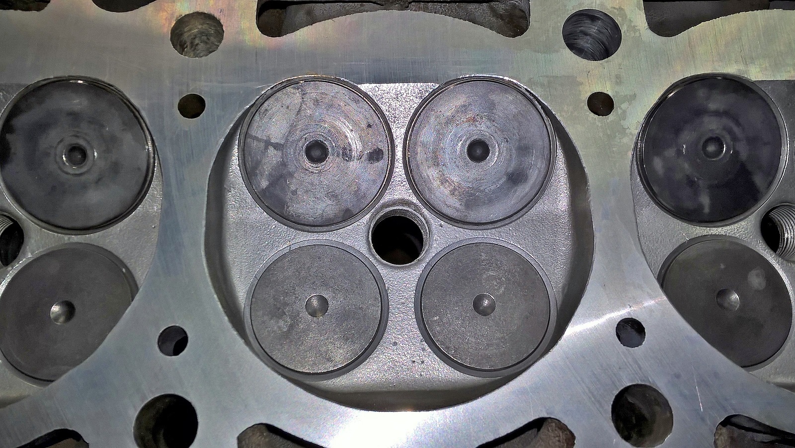

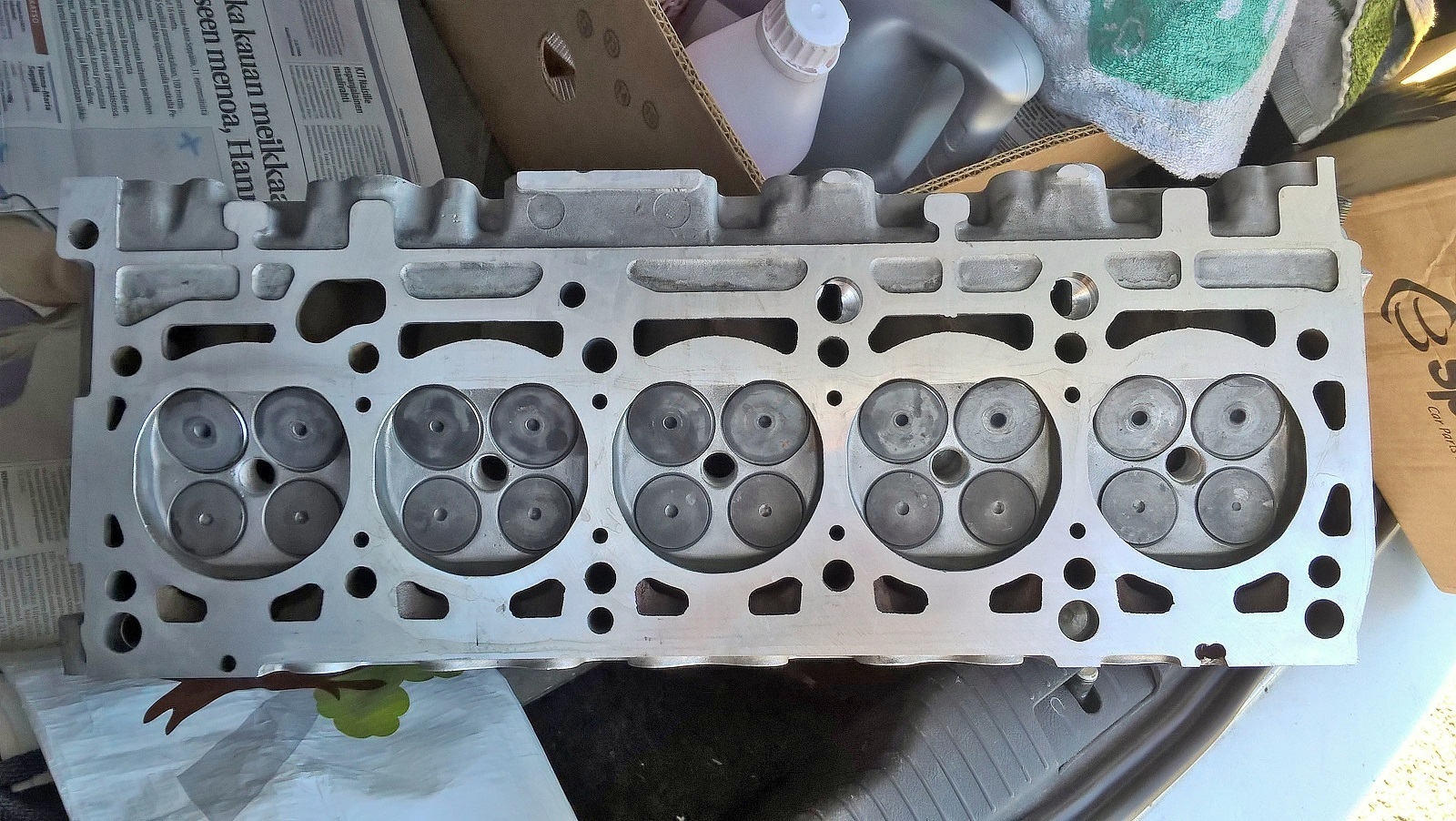

                      • Click image for larger version  Name:	WP_20160910_16_31_29_Pro.jpg Views:	0 Size:	664,2 Kt ID:	1883830Vaihdoin omaan UrS4:seen toissa vuonna 240tkm ajetun -96 UrS6:sen kannen, jossa oli vain yhdestä pakoventtiilin seetistä pieni halkeama tulpan reikään. Joten se oli aika lähellä jo.

                        • En tiedä onko tuota kantta ikinä plaanailtu. Tuo 118,1 mm on juuri tuo sallittu raja mihin saakka sitä voi plaanailla, käsitin että sillä toteutuu juuri tuon Kalskeen mainitsema paljealueen 0,8 mm ja jää lämpölaajenemiselle varat. Kanteen tulee pakopuolelle uudet venttiiliohjurit ja nostajat vaihdetaan jos jää liikaa välyksiä. Sen verran siitä oli löytynyt lisää ajanpatinaa.
                          Kaitzulla on kyllä käynyt hullu säkä tuon kannen kanssa että noin hyvä yksilö on löytynyt! Olin itse enemmän Jari74 leiriä että 100 % ehjän kannen on nähnyt vain autotehtaan kokoonpanolinjasto. Onko kukaan kuullut hetkeen Porkkiksesta mitään? Laittelin hänelle viestiä että tarvitsisi vähän speksejä suuttimille jne.
                          • Plaanaus ei vaikuta paljealueeseen millään tavalla. Se vaikuttaa kannen palotilan kokoon eli nostaa puristuksia ja vaikuttaa hieman nokkien ajoitukseen. Ei muuta. Minä olen ajellut vajaa 100tkm millin plaanatulla kannella.
                            Ja mitä ehjiin kansiin tulee, minulla taitaa olla nytkin pari 3B kantta ilman ensimmäistäkään halkeamaa ja ainakin pari 7A kantta ilman halkeamia hyllyssä. Ja eivät ole myynnissä. Toisella niistä 3B kansista on ajettu 278tkm.

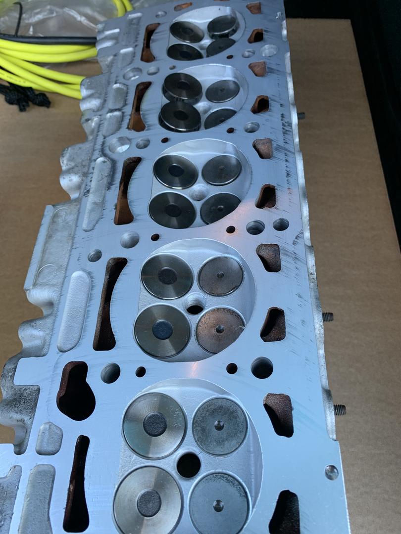

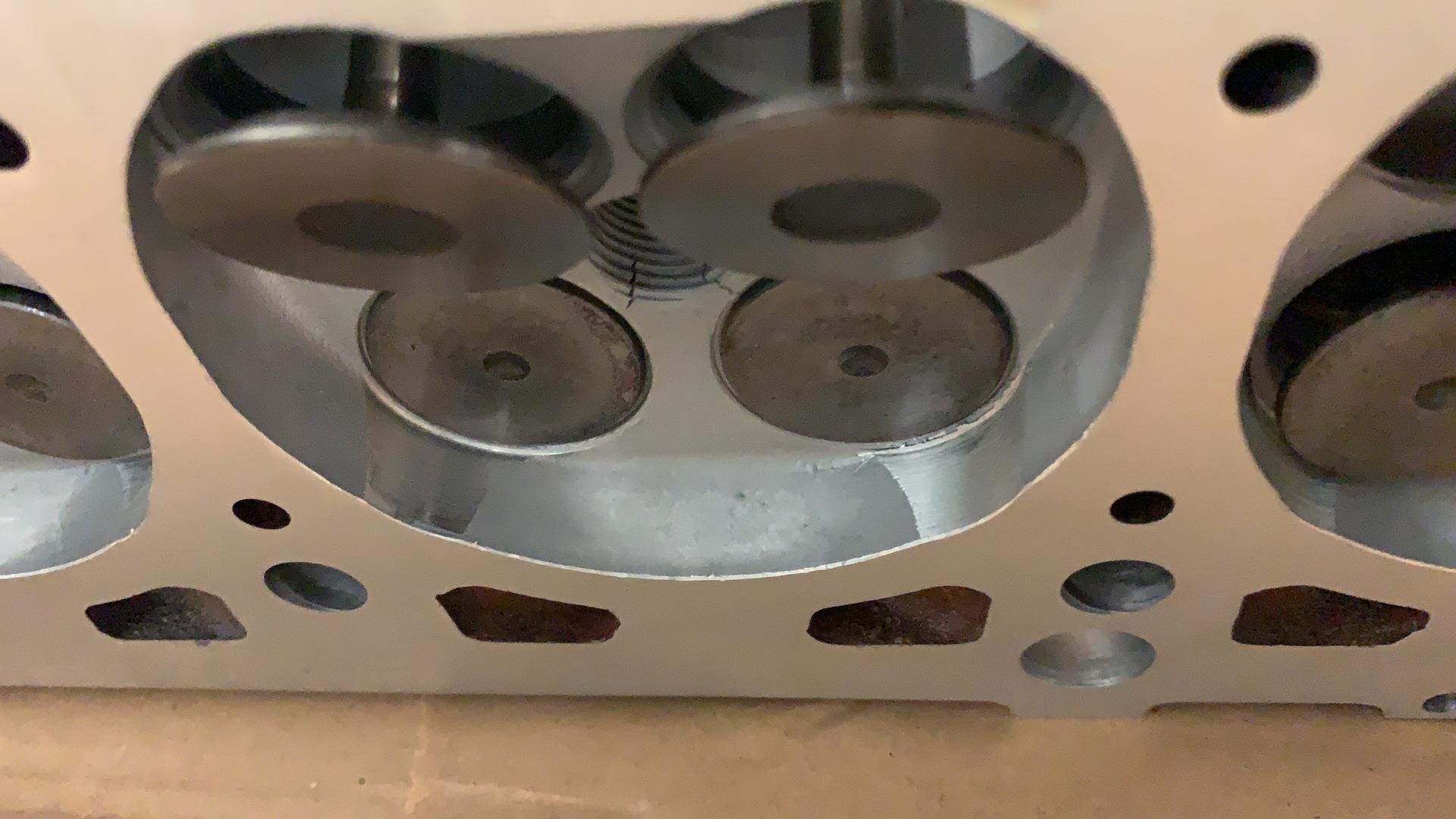

                            • Tänään hain Vammalan Moottorikoneistamolta kannen. Hivenen näissä 300 tkm ajetuissa alkaa olemaan iän patinaa.
                              Työlista oli:
                              • purku, kasaus, pesu
                              • venttiiliohjaimien vaihto
                              • venttiilivarsien gummit
                              • venttiili-istukoiden fiksaus
                              • nostajat
                              • plaanaus
                              • venttiilien hionta ja läppäys
                              • muutamat kierteet ja helicoilit pakosarjan puolelle

                              • Plaanarissa terä ois varmaan voinut olla vähän paremmassakin kunnossa? Eihän noista lastunaarmuista yksikään mene kriittisen alueen yli?
                                • Voivoi sen tähden kun olis taas tiennyt niin olisin ehkä kohteliaimmin kehoittanut harkitsemaan jotain toista koneistamoa.
                                    Avaatko Kenaxi vähän ajatuksiasi tuosta viestistäsi, en ihan päässyt kiinni mitä meinaat kriittisellä alueella.
                                    Ikävä Hopsis kuulla. Sain tuon koneistamon erittäin vahvana suosituksena, ja kun hain oman kanteni sieltä pois oli heillä siellä toinen AAN koneen kansi työn alla.

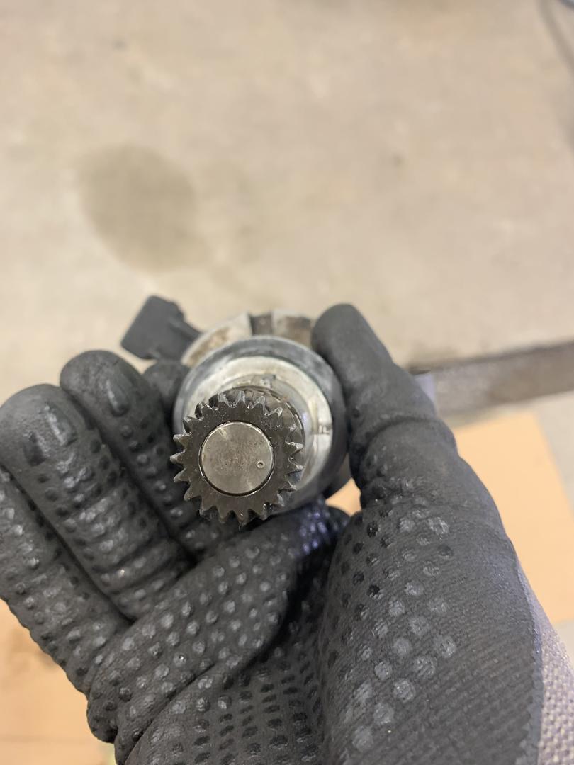

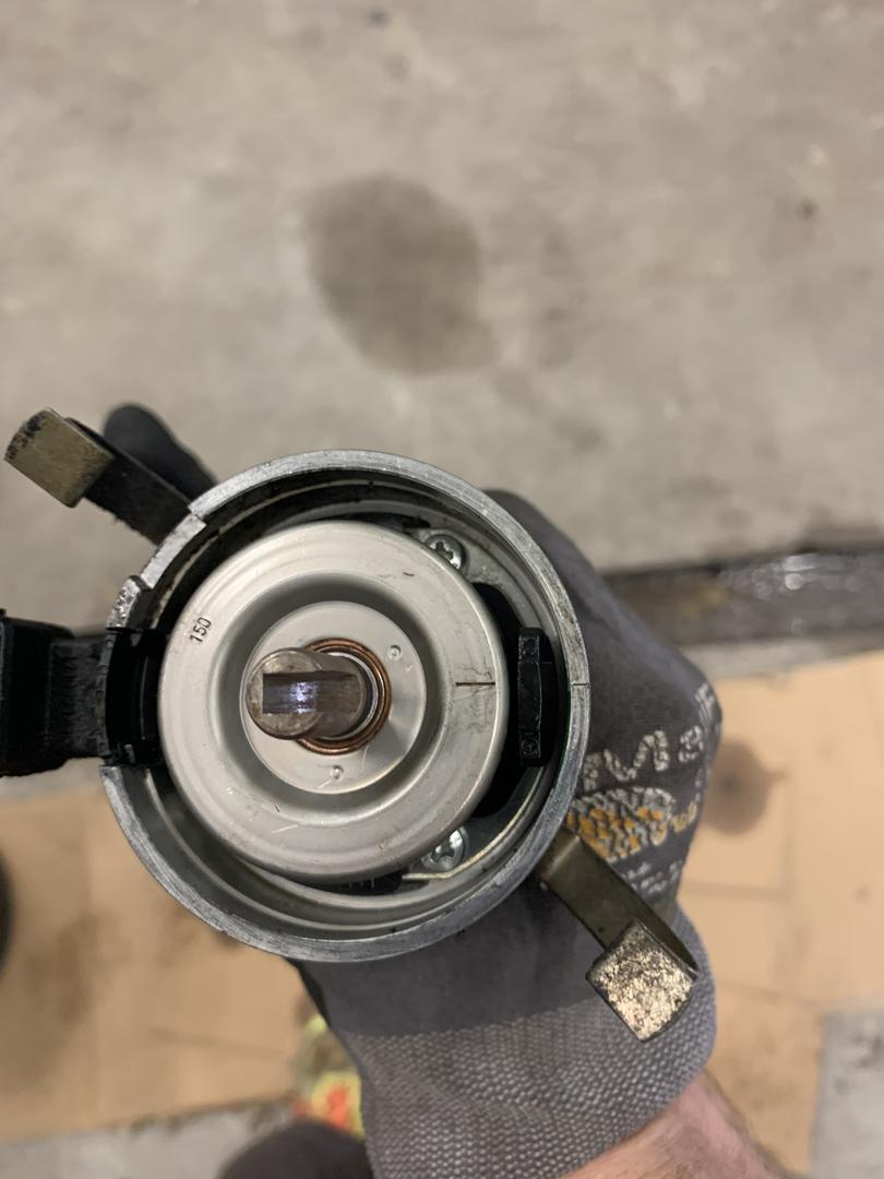

                                      • Täsmäytelläänkö tämä nokka-akselin asentoanturi tuon akselin pisteen ja ulkokehän viivojen mukaan? Tarkoitan myös sitä että itse pulikalla ei ole asennolla väliä, kunhan akselin merkki ja kellon merkki kohtaavat ulkokehän viivan kanssa?

                                        • Viivat kohdakkain. Jakajan runkoa kääntämällä saa säädettyä kohdalleen.

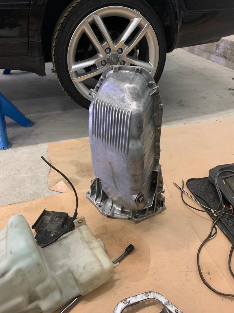

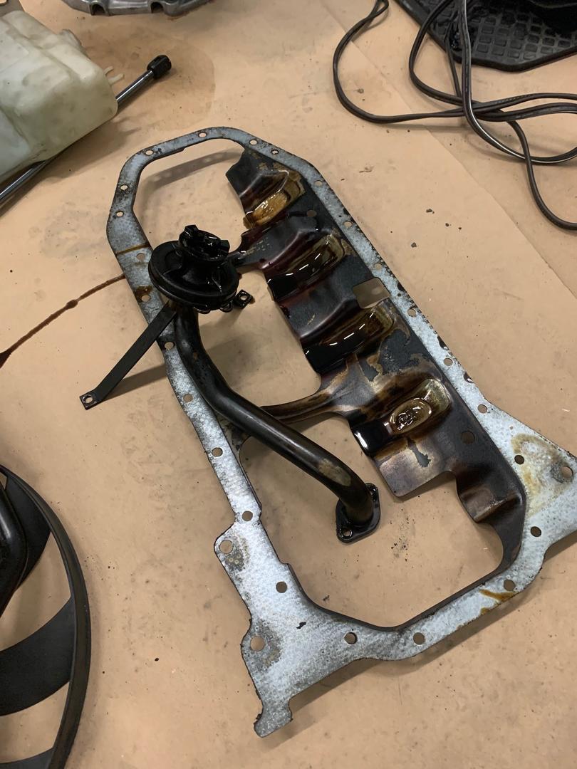

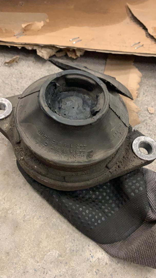

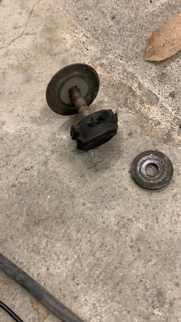

                                          • Näin se kesä vierähtää - duunia tehdessä ja kalassa. Mutta nyt sade iltoina on tullut tallilla oleiltua. Viimeisiä purkuja ja pesuja, öljypohjan irrotus, moottorin tukikumien vaihdot. Ihmettelin kun kone oli niin vempula niin hantin puolen kannake oli poikki, josko nyt tuntuma paranisi. Pistin Audin vakio kumit koneelle. Ohessa muutamat kuvat.

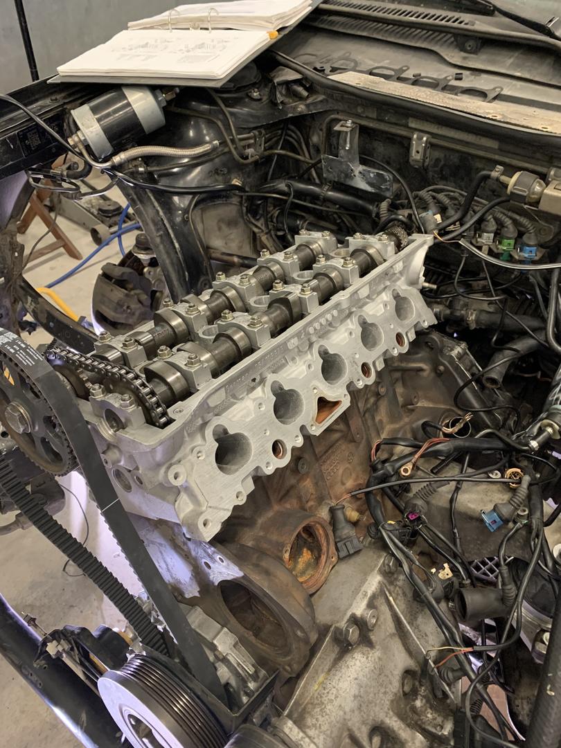

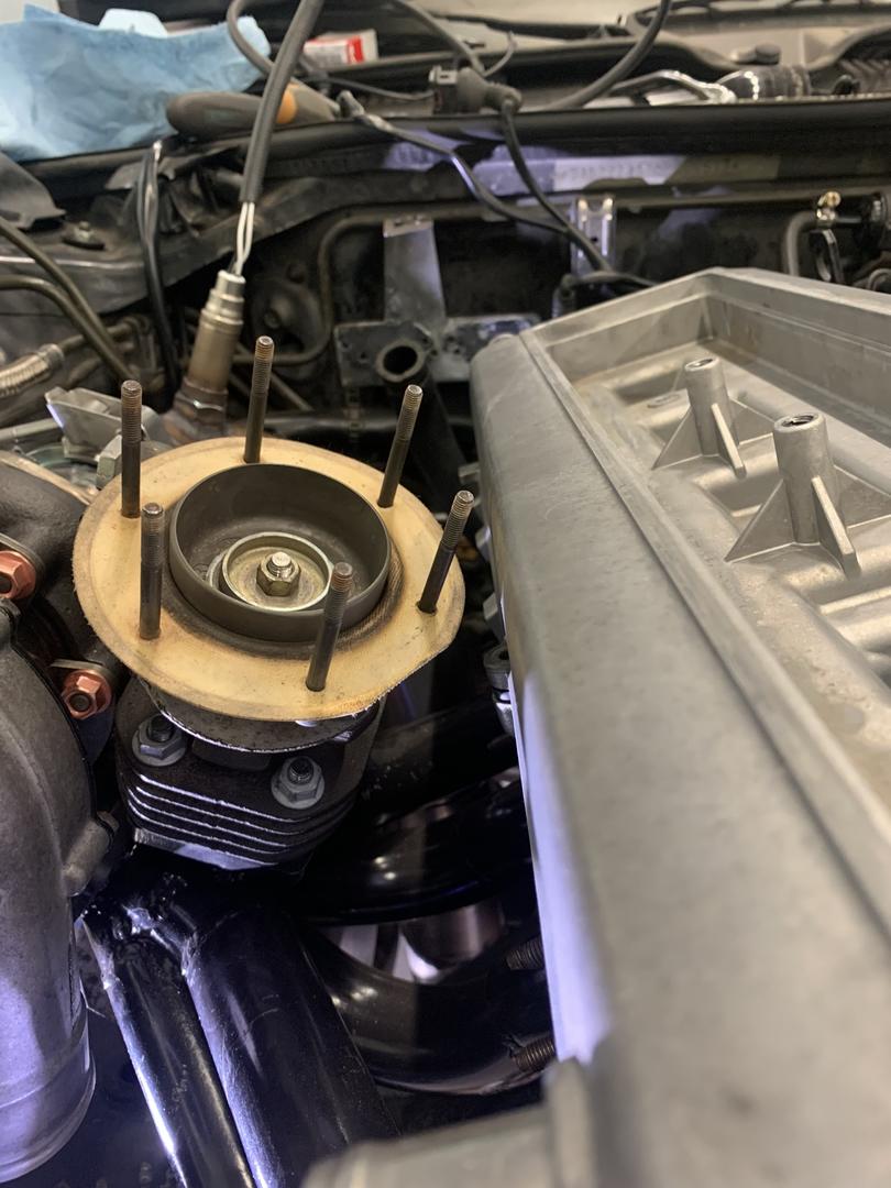

                                            • Kansi ja hihna paikoillaan (eikä hätää oli siellä myös vesipumppu jne paikoillaan). Ainakin kone pyörii kun käsin pyöritteli, tuskin siis ajoitus pielessä... Vielä ei uskalla luvata mitään valmistumisesta. Mitä öljylinjoja sakki suosittelee? Eli nyt kun pakosarja muuttaa ahtimen sijaintia niin täytyy öljynkierto tehdä uudelleen, halu olisi käyttää Audin vakio liittimiä ja kierteitä. Kuka myy tai valmistaa letkua mihin saisi Audin omat jalat/kannat päihin?

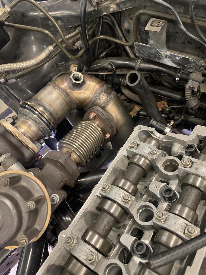

                                              • Ei tämä(kään) homma sentään kuollut ole, hivenen vain hitaasti kypsytetty. Parit kuvat edellisestä suoritteesta... Vähän nuo pakosarjan kulmamuutokset osottautuivat tiukoiksi kun laittoi hukkaportin ja venttiilikopan suojan päälle. Ei mennyt kokoonpano järjestys enää Audin tehtaan mukaan...
