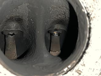

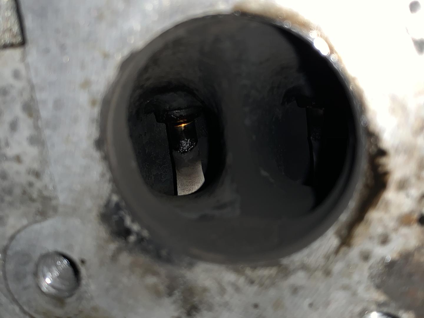

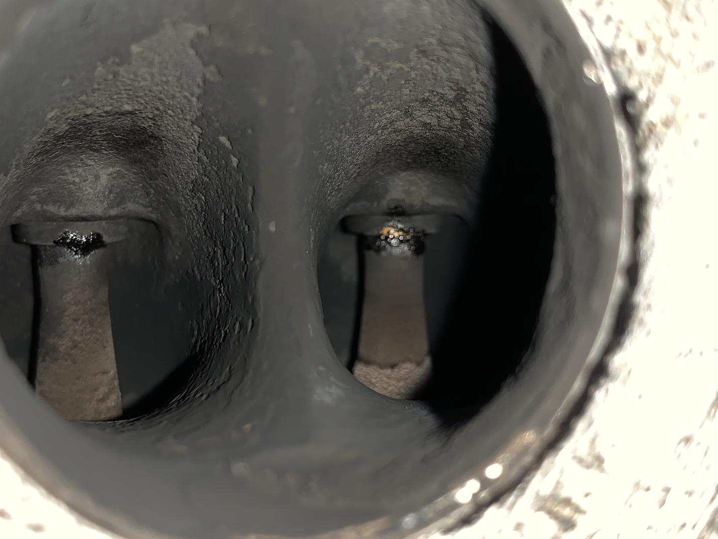

                                    • Kiitos, Jari74 inffoista. Alla parit kuvat päivän purkuepistolasta. Venttiilien gummit vähän alkaa olemaan ehtoo puollella.

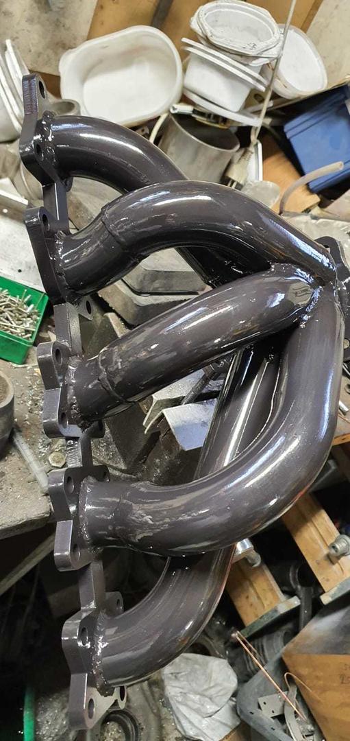

                                        Uusi pakosarja on tilattu ja työn alla Nokialla VeProTehcilla. Tehdään pakosarjan sovitukset autoon kannen ollessa kiinni niin saadaan istumaan - tai ainakin oletan :D. Nyt kaivattaisiin hyviä vinkkejä, kannen, laturin, kompressorin ja hydraulipumpun huoltajista. Kun saan pakosarjan sovitettua autoon niin tarkoituksena olisi lähetellä osat huoltoihin. Minulta löytyy tosiaan kaksi AAN koneen kompuraa, kummankaan kunnosta ei ole tietoa - kompurat on myyty/saatu toimivina mutta vuosien käyttämättömyys varmasti näkyy komponenteissa.

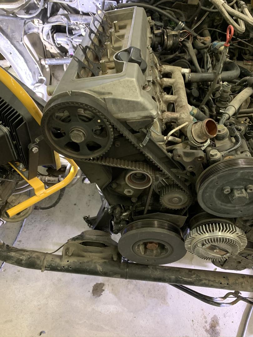

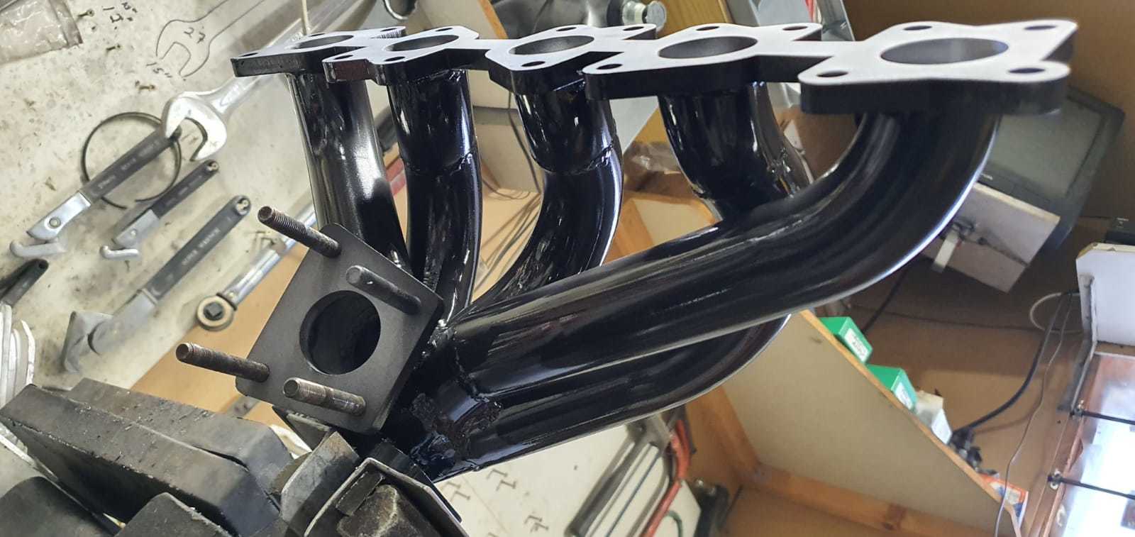

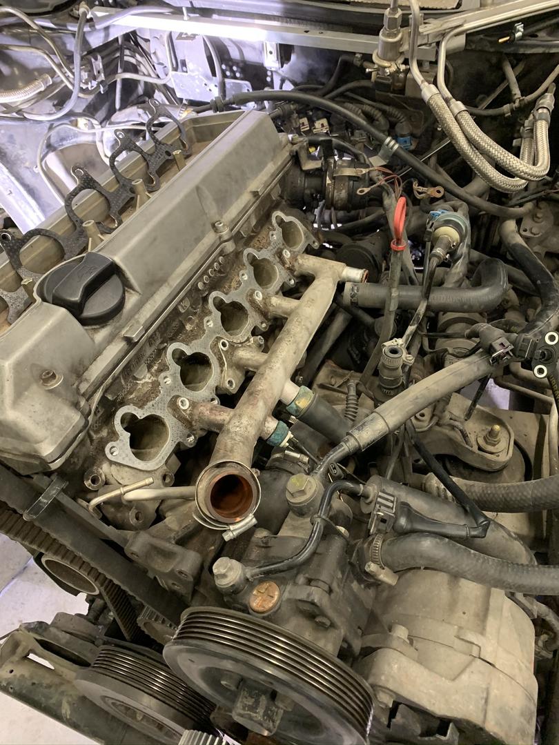

                                        • Siinä parit kuvat viime päiviltä. Pakosarja valmistui ja sit pääsi kannen irrotushommiin. Ikävästi jäi tuo vesiharavan pari kiinnitystä kiinni kanteen. Saavat kansipajalla irroitella sen.
                                          Ja jos ihmettelette pakosarjan laippoja niin sehän on tehty urssin vakioahtimelle.. :D

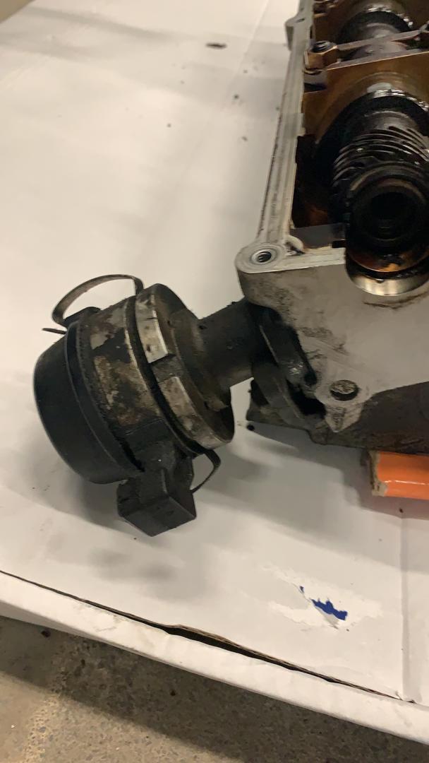

                                                Sitten mikä on tuo palikka 91 vuosimallin kannessa? Alla kuva. Korjausopas ei tiedä, koska lähtee liikenteeseen vuodesta 1992 ja nokka-akseliahan muutettiin 91–>92 välissä.

                                                • Tuo on virranjakajan runko joka tuossa vehkeessä toimittaa pelkkää Hall-anturin telineen virkaa. Uudemmissa anturi on remmipyörän alla kannen toisessa päässä.
                                                      Onko tämä kuinka asentoriippuvainen? Konehan on nyt TDC 1 asennossa kun kansi menee pajalle, ja tuo telinehän lähtee irti.
                                                      • Kyllä on
                                                        • Tuon Hall-anturin pitää käytännössä joko peittää tai paljastaa vauhtipyörältä se onko 1-cyl on nousemassa ylöspäin puristustahdilla.
                                                          • En ihan päässyt kiinni mitä tarkoitat tuolla "peittää". Mutta saavat kansipajalla sen laittaa takaisin kiinni niin onpahan oikeassa asennossa.
