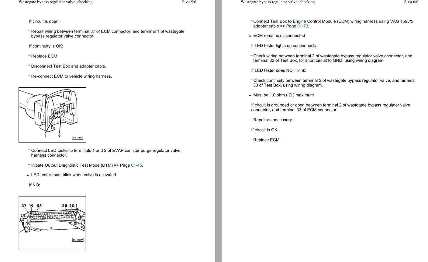

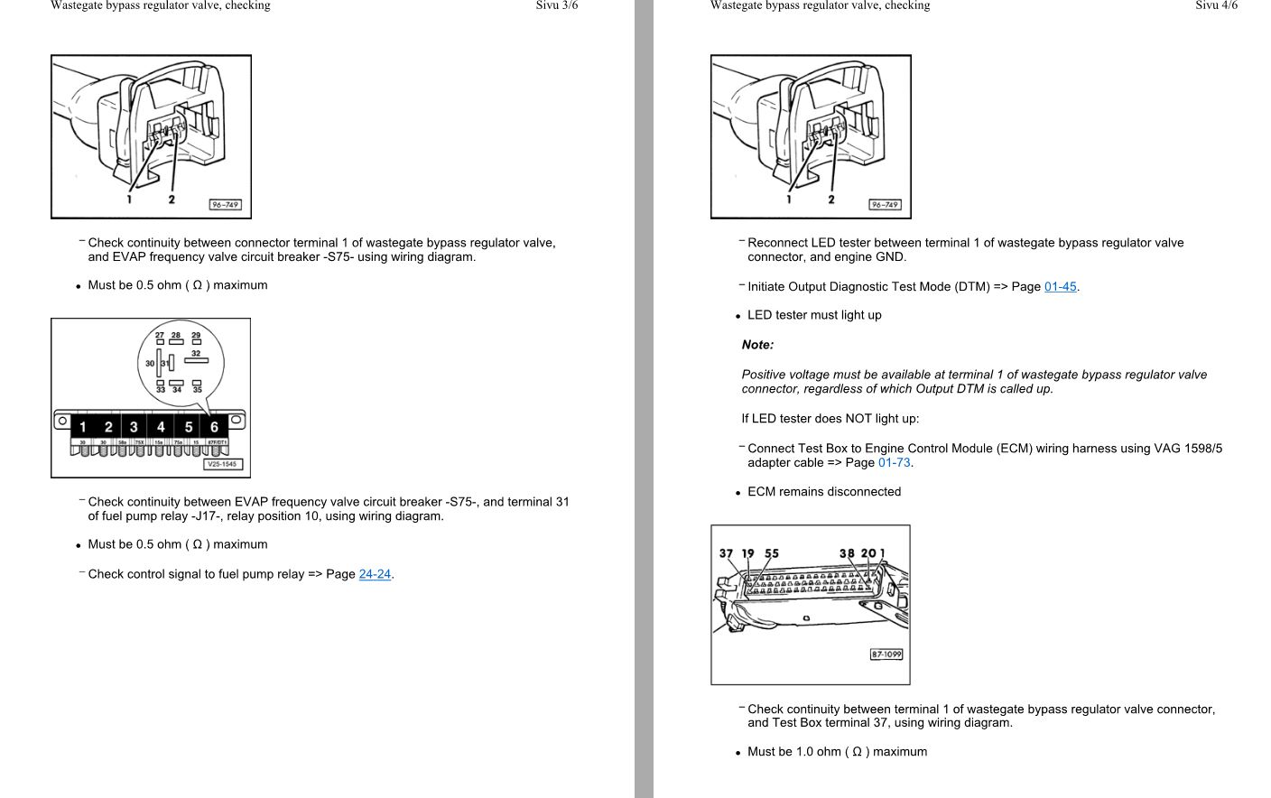

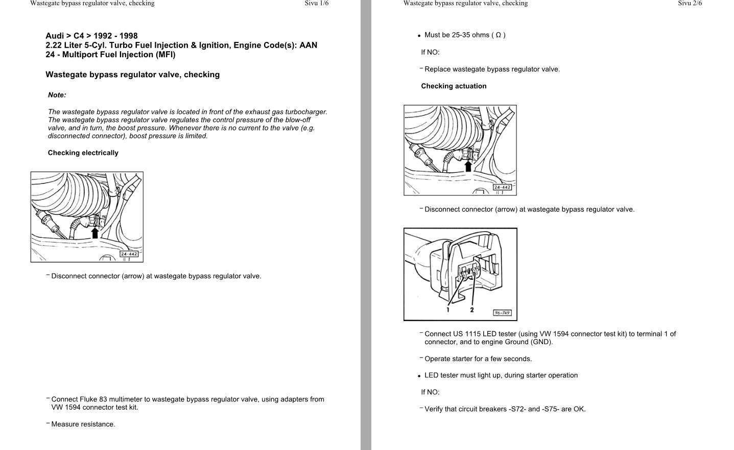

                                                    • Tässä on tarkempaa tietoa tuosta N75 sielunmaisemasta. Jos nämä saisi vaikka tuonne S4 N75 osastolle? Niin ja sekin vielä että toi on paprulla helppo homma, mutta en oo mistään vielä löytäny pitkiä yleismittarin johtoja mittaamista varten. Huomatkaa tekstissä "Open or short to ground" ja "open or short to teminal" ymmärtääkseni noi lisätiedot lukevat vikakoodin erittelyosassa. Eli jos vikakoodi pomppaa ja sanoo noin niin vikalta sivulta löytyy lisäohje vian etsinnälle.

                                                      • Kiitoksia infosta. Eikös jostain perus piuhan pätkästä saa jatkopalaa yleismittariin? Sillain ainakin itse aina tehnyt. Täytyy ehkä kans perehtyä tohon N75 venttiiliin jos ja kun pätkiminen jatkuu!
