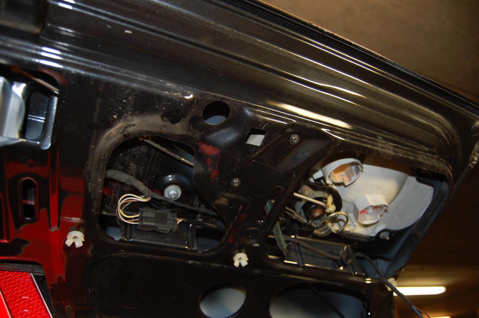

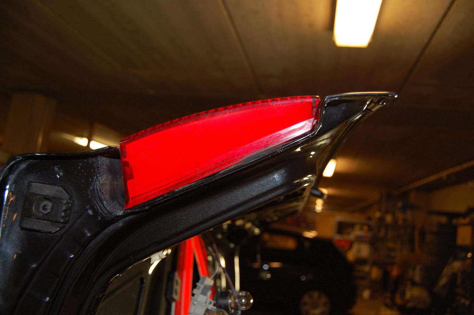

Mistä johtuu tuo umpioiden sisäpuolella olevan punaisen rivoituksen hajoaminen/irtoaminen? Tuosta lukon puolelta näyttäisi tässäkin puuttuvan peruutusvalon kohdalta tuo rivoitus. Sama omassa S2:ssa (lienee kyllä eri paria omat valot).Viimeksi muokannut vV8m5; 2.2.2014, 21:15.
Eiköhän. Eikö vanhoista olisi saanut "lainattua"?

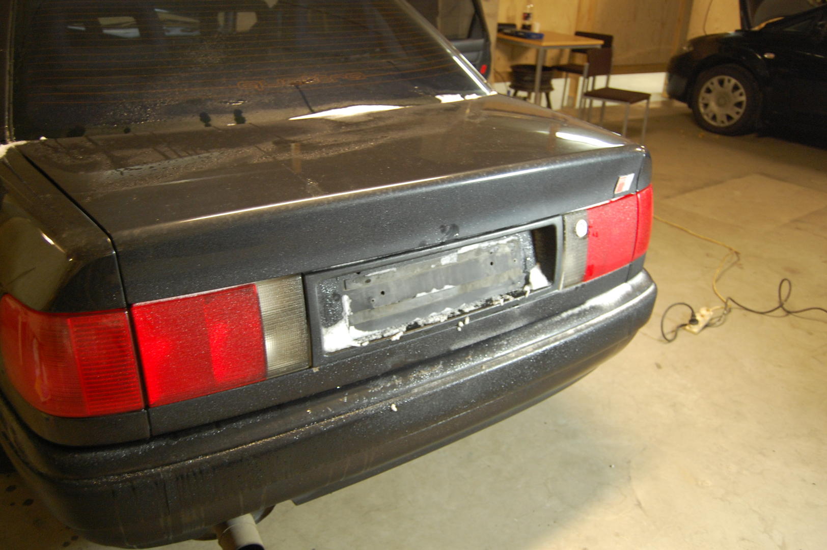

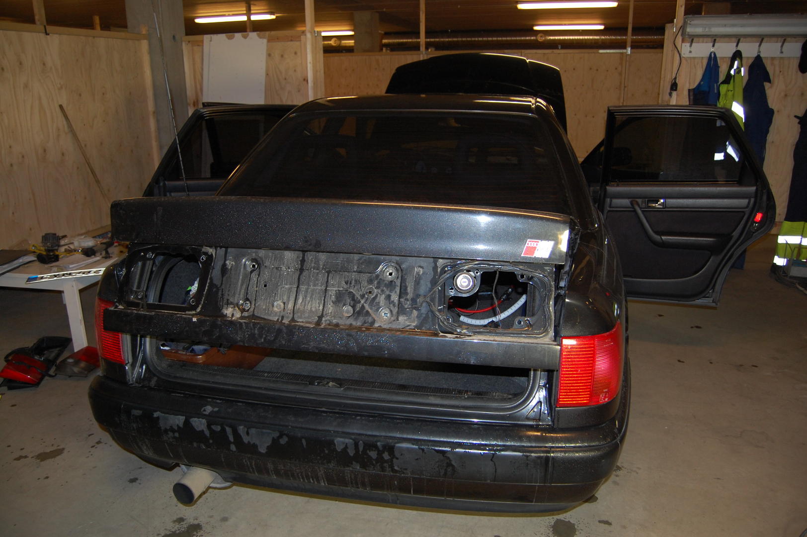

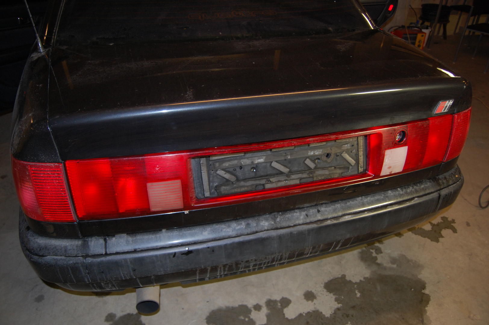

Itse pistin juuri pari viikkoa sitten a6 takavalot, kun oli hieman halki ylälaidasta moinen ja haalistuneet pakkivalot.
Kannattaa tosiaan tiivistää ajoissa. Valuttaa helposti ihan sulamisvedetkin sisään, jos käyttää tallissa talvella välillä. Kannattaa muuten olla varovainen tuota irrotettaessa sitten, itse onnistuin ekalla kerralla jättämään maaliin jäljet tuohon valon yläpuolelle.
Päivän epistola oli laittaa käsijarrun vaijerit, vaihtaa ilmanputsari ja öljyt sekä tiivistää valopaneeli taakse. Sehän meni heti ihan vihkoon, sain tiivistettyä takavalot ja vaihdettua ilmanputsarin. 10 mm paksu muotoiltava tiivistenauha maksoi autovaraosaliikkeessä 5 € 2,5 metriä. Kauppanimeä en muista, täytyy katsoa kuitista ja laittaa tänne.
