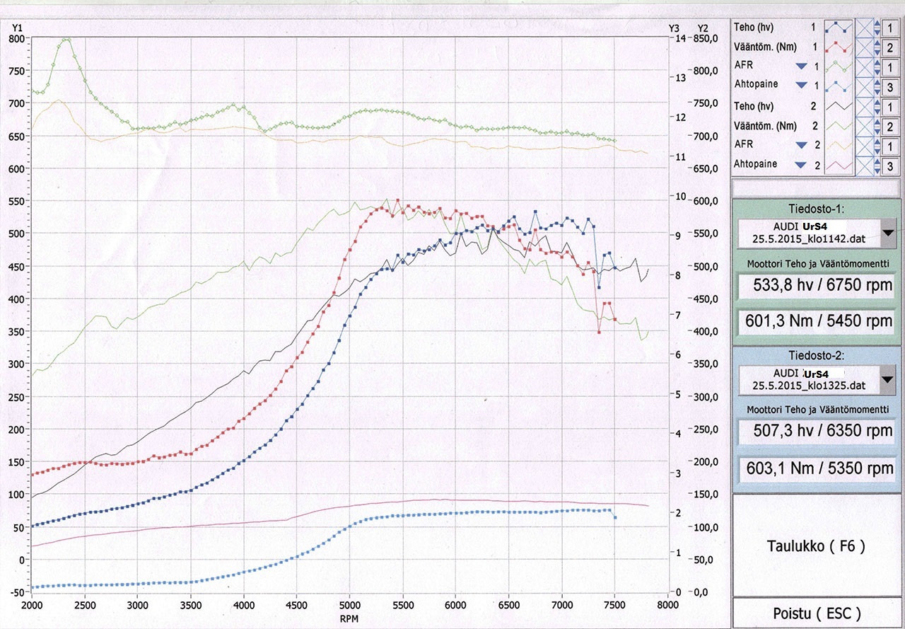

Paljonko tällasesta pikkukoneesta pitäis alajerkkua tulla et tulos laskettais onnistuneeksi?Alkuperäinen kirjoittaja Kilu7Se riippuu, onko kone suunniteltu remmille. Jyrkälle vaparinokalle, kun sen heittää, niin ei alhaalta järkyttävää paukkua löydy. Tästä motista en tiedä, mutta jotakin kokemusta remmistä on.
Mun mielestä myös tässä on viritys onnistunut, on taatusti mukava auto ajella noilla väännöillä maantiellä/kaupungissa, kuin myös radalla. Ei varmasti ole ainakaan hidastunut. Saattaapi myös vartilla kulkea livakammin aikaisempaan. Iso peukku!Alkuperäinen kirjoittaja gedu Näytä viestiVaikka tehot on pudonnu, ni aika vinkeältä vaikuttaa. Varsinkin ratakäytössä olisi varmasti kivempi ajaa, kuin pelkällä turbaanilla.
Ilmeisesti monet ovat olleet pettyneitä(juu olihan se :D) ku ovat käyneet Ranacon penkissä ku ei tuu samoja lukemia ku muualla, kuulemma mukaan väännötkin tulee paljo alemmat, joten voi olla perää et näyttää reilustikin vähemmän..? Kuten omistaja totes vähintään 50hv vähemmän mitä esim. Motorsetilla. Mulle jäi nyt remmin kanssa 507hv/601Nm. Siitä jos ajatellaan et noi remmihilut/läppä kuristaa sen ~45hv ja jos tää dyno näyttää vähintään 50 vähemmän, niin ollaan jo aika lähellä viimevuotista tasoa, 609hv, tai siis mennään ehkä oikeilla linjoilla. Vääntöjä oli toki muikeat 764Nm. Nyt ajettiin 2,3 baarilla, viime vuonna 2,5:llä. Eri dynojen tuloksia on vähä hankala suoraan verrata.
Yläpään ongelmat kun saa ratkottua niin toiveena olis saada pientä boostia vielä sinne. Tein jo isomman läpänkin. Vanha on 70mm, tää uus 86mm, joten toivon mukaan helpottaa ahdistusta hivenen. Toi imuputki on 3,5" putkea. Toki remmiahdin tuottaa väkisin jonkin verran lämpöäkin, joka siis varmasti tekee osansa tehohävikissä.

Paljonko ahtopainetta löytyy, kun remmi on käytössä? Tuollaisen ahtimen maksimi tuotto tulee kuitenkin vasta yli 6000rpm:n jälkeen.Alkuperäinen kirjoittaja Thuppu Näytä viestiPaljonko tällasesta pikkukoneesta pitäis alajerkkua tulla et tulos laskettais onnistuneeksi?
En tiedä, kuinka tehdasasenteisissa kaksoisahdetuissa mekaaninen ahdin mitoitetaan. Mutta pelkällä remmillä veto paranee aina yli 7000rpm:n asti, ainakin omassa motissa. Sinulla on tuossa vielä pykälää suurempi pömpeli.
Remmi nostaa ahdot 1,7 baariin. Ahtokäyrät näkyvät tossa dynolappusessa.
Tämähän on siis kohtuu rajusti välitetty, 1 bari tulee jo noin 1900 ringin kohdalla. Hyötysuhdekartta paukkuu yli jo varhasessa vaiheessa, ja lisäksi mennään kohtuu reilusti ylikierroksille, ~18500rpm. Mutta siinä vaiheessa siirtymä pakokaasuahtimelle on tapahtunut eikä remmin tarvi puskea vastapainetta vastaan enää.Viimeksi muokannut Thuppu; 2.6.2015, 14:06.

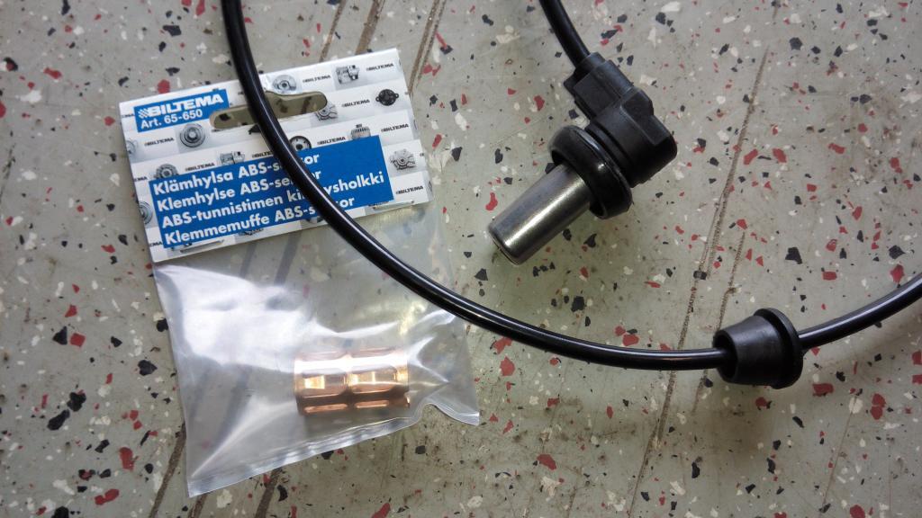

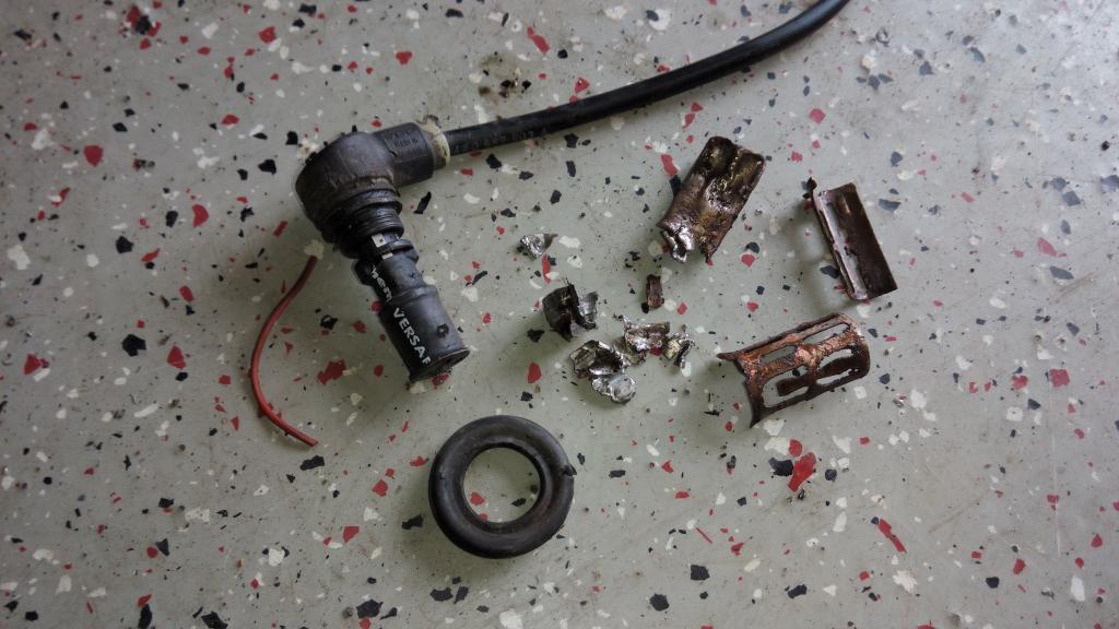

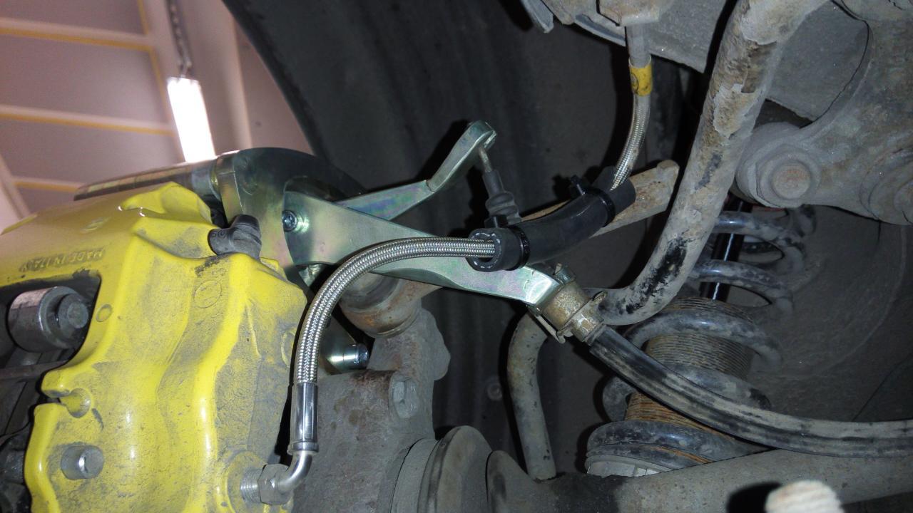

Eilen tuli myös fiksattua toi mittaristossa jollottava ABS valo. Toi on nyt aina syttyny ajossa tolppien ja jarrujen vaihdon jälkeen. Vika paikaallistu apparin etu-anturiin. Vastusarvoissa ei ollu suuria eroja, mutta anturi ei antanut yleismittariin mitään eloa vaihtovirta asetuksella kun pyörää pyöritteli. Hirmu työ oli saada vanha anturi pois, mut lähti onneksi viimein, joskin paloissa. Tilalle Motonetin halppis ja Bilteman holkki, ja hyvin pelaa ja valo sammu.

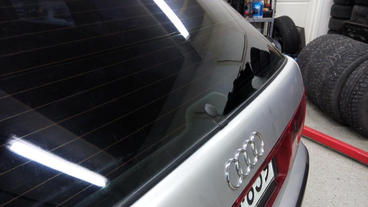

Joku aika sit tuli myös poistettua toi takalasin pyyhin, ku ei oo koskaan toiminut. Paljon kliinimpi tuli perästä ja paino väheni. :D

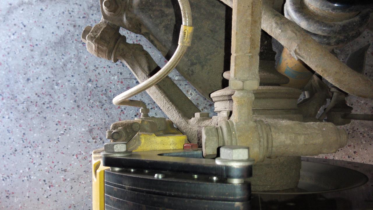

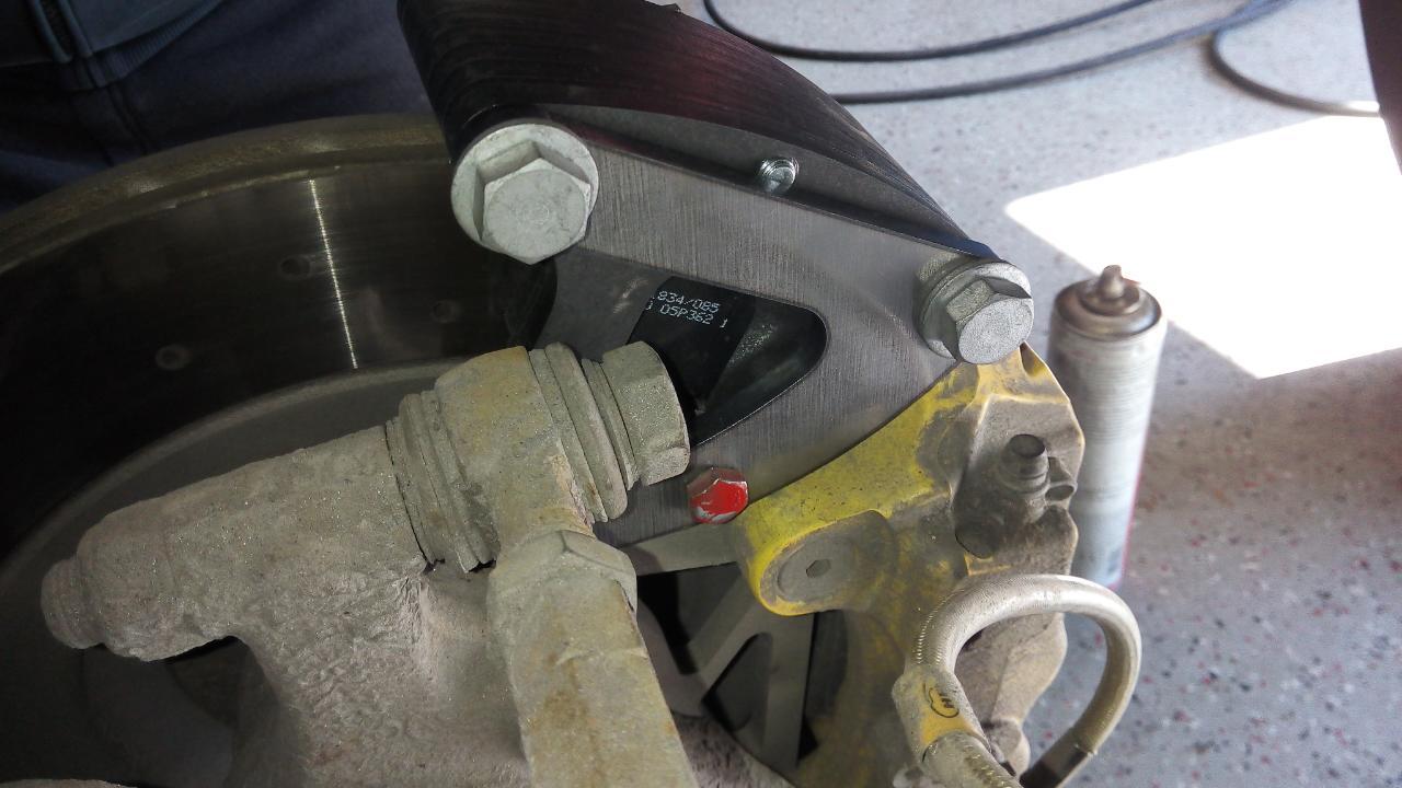

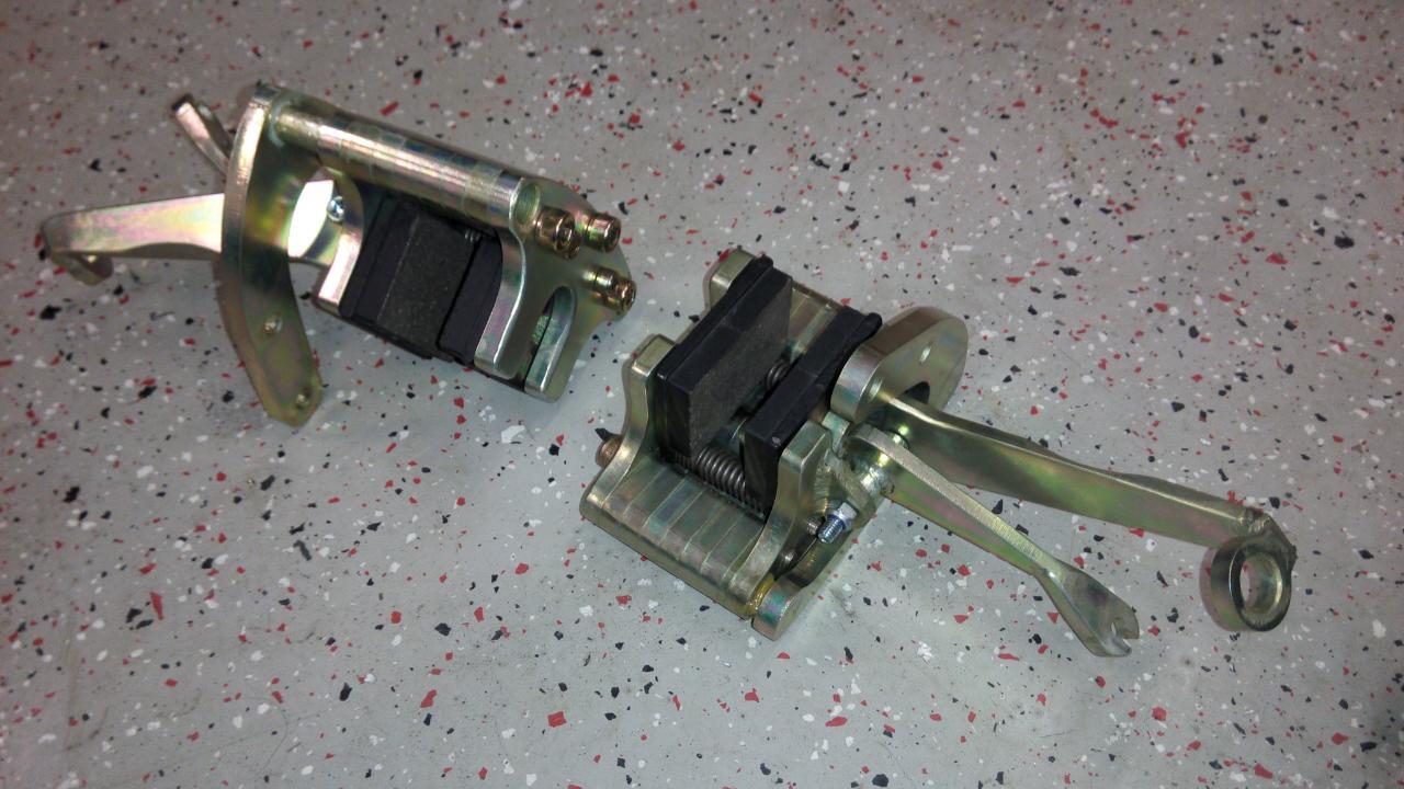

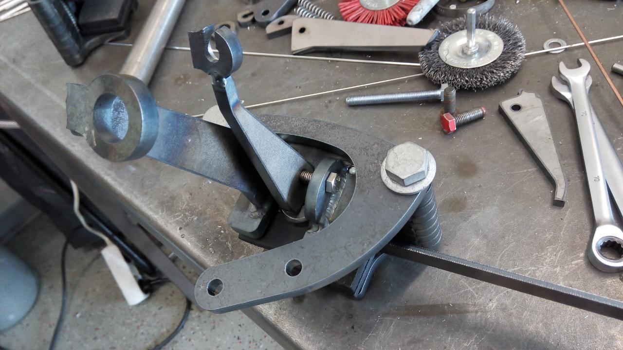

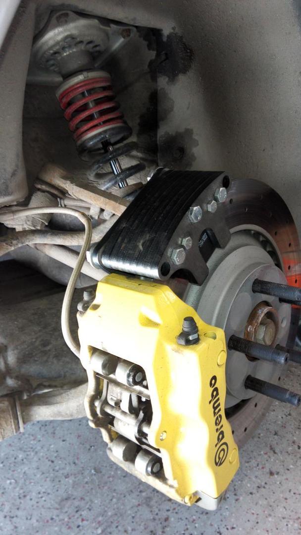

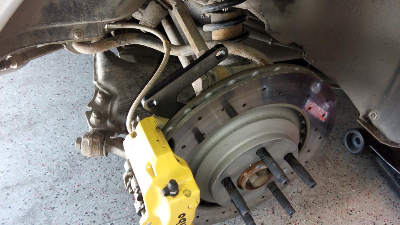

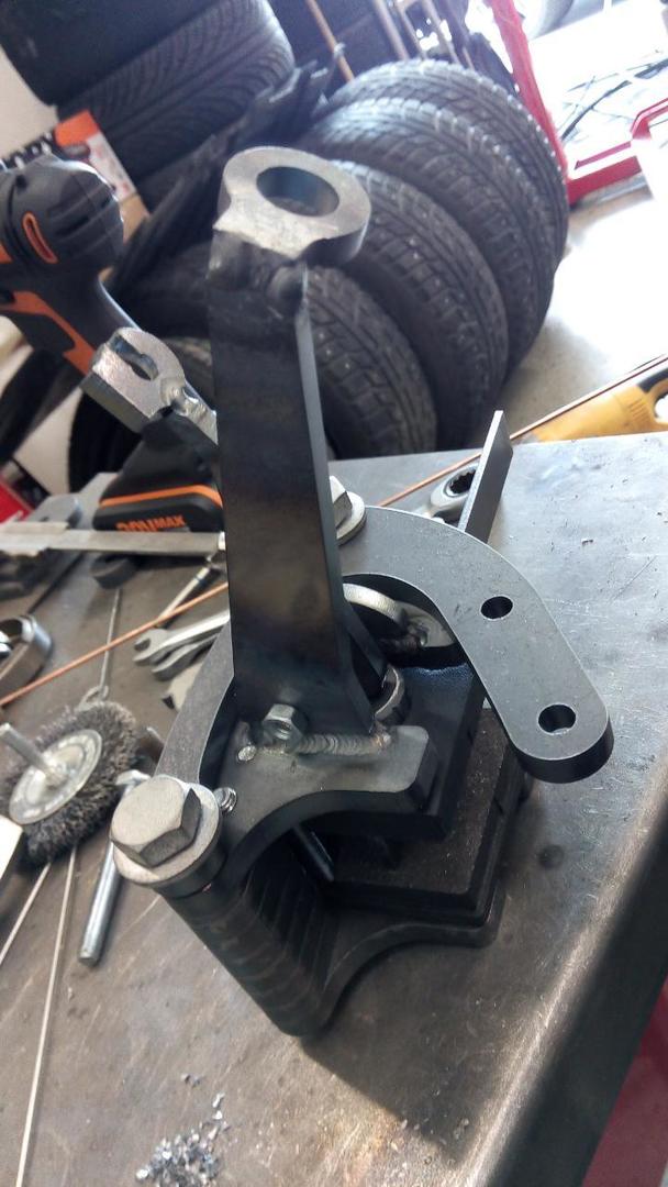

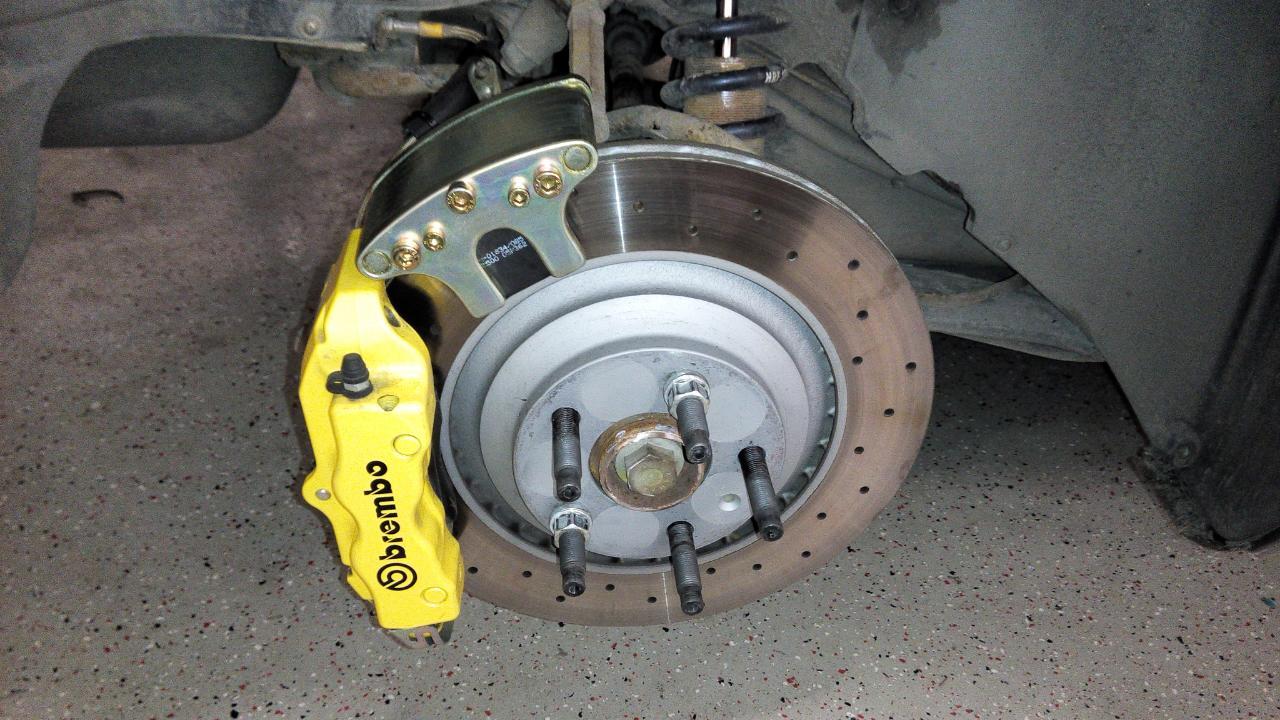

Alkaa taas lähestymään uhkaavasti aika et tarttis saada toi käsijarru toimintaan. Talven jäljiltä sitä ei oo vielä ollenkaan. Ajatus kävi, että jos orkkis takasatulat kävis käppärisatuloksi, mutta ei toivoakaan et sais ne mahtumaan tonne. Joten pitänee yrittää sit kehitellä loppuun nää diy käppärisatulat. Tein proto kannakkeen ja kohtuullisesti osu kohdalleen kerrasta, joskin hieman pitää korjata satulan asentoa ja aavistuksen muuttaa muotoa et saa vaijerimekanismin sopimaan paremmin satulan takapuolelle. Offsetti osu hyvin kohdalleen, jättäen pienen raon kannakkeen ja satulan väliin, eli on sopivasti liukujen varassa eikä kanita mitenkään. Muutenhan näihin satuloihin tulee köppänen manuaalinen kulumisen säätö erillisillä säätöpaloilla. Toivottavasti vaan saa ton mekanismin välittämään tarpeeksi puristusvoimaa...

Toihan saattaa vaikka toimia hyvinkin. Saattaa vaan vaijeria kuluttaa nopeasti, kun nousee niin terävästi tosta kuoren lopusta, mutta eipä sitä varmaan koko ajan nyhdetä.
Hienoa työtä taas. :)
Ootko muuten selvittäny mitä katsuri tykkää ite värkätystä käsijarrusta?
Olettaen että tämä leimaan vielä tulee.Viimeksi muokannut pykiz; 21.6.2015, 00:31.

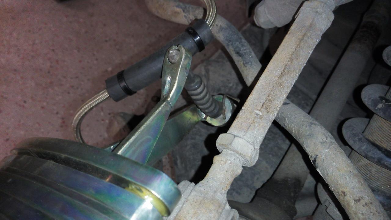

Nyt olis käppärisatulat valmiit. Tänään kävin hakemassa ne sinkityksestä ja samointein kasasin ne ja laitoin alle. Liu'ut rasvasin jarrusatularasvalla. Hieman näyttää vaijerin suojakuori hinkkaavan vakaajaan kun auto on laskettu alas, mut ei kuitenkaan niin et kiristäis sitä tiukalle, ei aiheuttane toimenpiteitä. Muutenhan noi tuntuis pelittävän mallikkaasti, pienestä rullauksesta kun vetäisee kahvasta niin auto pysähtyy heti. Eikä edes lujaa tarvi kiskoa. Toivottavasti ottavat tasan... Eikä niistä ihan hirveän tehdyn näköiset edes tullu. :D
