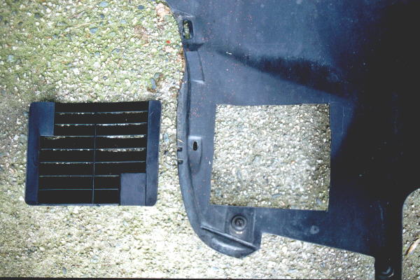

Hain tänään myös tilauksessa olleen B5 S4 sisälokarin ja aion siitä tässä pikapuolin leikata ritiläosan talteen. Tossahan on huomattavasti isompi toi ritiläosa kuin mikä käy ilmi tästä kuvasta.
Tuosta näkee koko ritilän mallin. Saa nyt sitten nähä pystyykö tota koko ritilää mitenkään sovittamaan urssin sisälokariin..?

Olikohan niin että jos sen koko ritilän laittaa niin siitä ritilästä peittyy puolet pissapojan säiliön taakse. :)
Voishan sitäkin modata ja laittaa jonkun pienemmän säiliön. ;)
Tais siellä olla rautaakin edessä. :(
Ok, no katotaan miten sen ritilän saa sovitettua. Tuli eilen se leikattua irti sisälokarista, mutta on viellä asennusta vailla.

OT: Onkohan sulla menny kuvat sekaisin, ei taida noissa kuvissa ihan sama ritilänpala olla kyseessä :)
Alkuperäinen kirjoittaja Thuppu Näytä viestiHain tänään myös tilauksessa olleen B5 S4 sisälokarin ja aion siitä tässä pikapuolin leikata ritiläosan talteen. Tossahan on huomattavasti isompi toi ritiläosa kuin mikä käy ilmi tästä kuvasta.

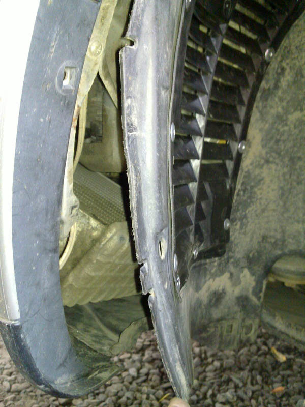

Otin myös irti ton kuskin puolen sisälokarin, eikä toi nyt niin kovin tukkoinen paikka ollu. Aika hyvin tuolta pissapojan säiliön ympäriltä ilma pääsee kulkemaan eikä rautaakaan ollu edessä mainittavasti...
Sisälokarille tuli suoritettua kirurginen toimenpide. :)

No, joo toi mun tieto olikin ihan teoriaa. ;) Näyttäs sieltä sivusta ainakin pääsevän virtaamaan paremmin ton ritilän kanssa.
Kun toi pelti näyttäs taipuvan niin bensansuodattimen eteen vois laittaa lämpökilven kanssa. ;)
