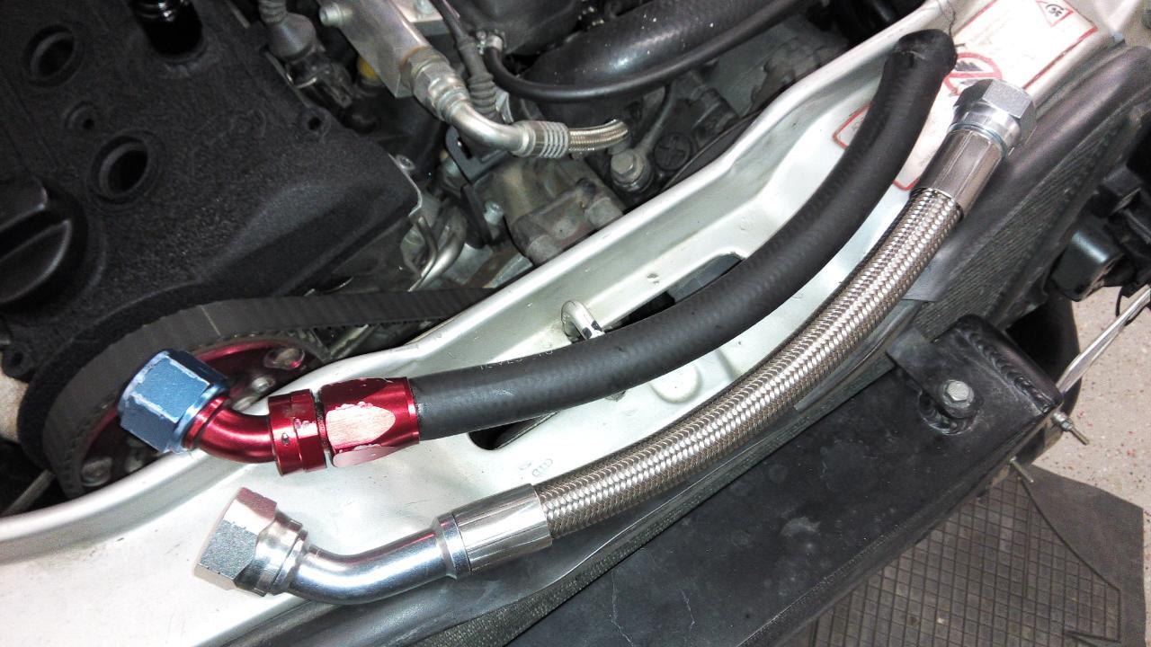

Tuli lisättyä huohotuslähtö tohon venakoppaan. Ennestään oli käytössä vain toi lohkon takaosassa oleva lähtö ja sylkee aika kivasti voimalla öljyt huohottimesta lähdöissä ku öljy pakkautuu ainoaan huohotuslähtöön/letkuun. Toivon mukaan tämä nyt hivenen auttais ongelmaa..? Kannen huohotus on AN10 palikoilla kasattu. Biltemasta nykyään löytyy näitä AN tarvikkeita ja ovat halvempia kuin ebayssä. Löytyy noita hitsausnippojakin alumiinisina ja teräksisinä.
Teetin myös uuden öljynpaluu letkun huohotuspöntöltä öljypohjaan. Vanha oli tehty perus ilmaletkusta joten öljynkestävyys ei ollu hyvä, letku muistutti enemmän purukumia. Kuitenkin kohtuu kriittinen komponentti jos rikkoutuu niin pääsee osa öljyistä karkaamaan... Tuo nyt on ehkä vähä overkilliä mut ei tarvi varmaan hetkeen sitä miettiä enää. :D

Tai siis alumiinisia jic-yhteensopivia letkuliittimiä, kehtaan epäillä että täyttävät oikeasti Army-Navy-speksin. :) Mutta eipä niiden nyt aina tarvikkaan, auton järjestelmissä on suht pienet paineetkin.Biltemasta nykyään löytyy näitä AN tarvikkeita ja ovat halvempia kuin ebayssä.
Ei ole minusta ollenkaan overkilliä tuo öljyletku, on kuitenkin palavaa nestettä ja radan pinnassakin sangen vittumaista tavaraa. Hyvä vaan että on kunnon letkut.
Näyttäis pelaavan hienosti nyt toi huohotus. Ennen konetila ui öljyssä ja sitä tippui konepellistä kun sen avas. Nyt näkyy vain pinenenpieniä öljysumun täpliä. Vois laittaa tosta vielä letkulla toi suodatin johonki pönikkään jos haluaa...
