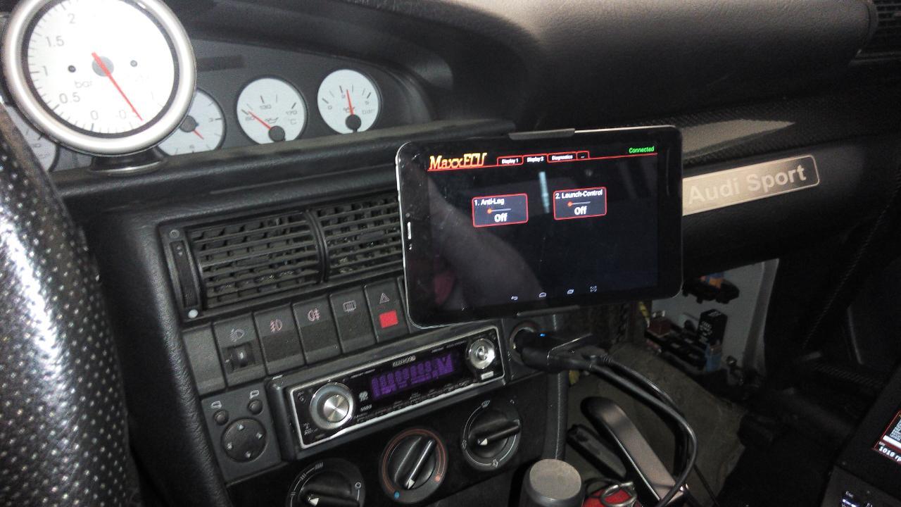

Toi MDash android softakin lähti heittämällä pelaamaan, ja on kyllä ihan kiva lisä tähän. Pitää vaan joku kiva siro teline värkätä tabletille.

Virittelin vielä Anti-Lagin ja lähtöpaukun aktivoinnin tuosta tabletin näytöltä, joskin jälkimmäinen vaatii vielä mekaanisen kytkimen vaikka kytkinpolkimen alle. Antilagin säätöjä vaan en tajunnu oikein. Sieltä sai valita et tyhjäkäyntimoottorin avulla toiminta, mutta kun sinne lisää ilmaa niin sammuu auto. Ei toimi vaikka lisää soppaa ja sytkäkatkoksia ja ennakkoa. Tyhjäkäyntimoottori 0% niin sit toimii jotenki, mut kierrokset jää alas 2000-2200 rinkiä.
Tablettipidike tuli häthätää värkättyä oikein raudasta, tommonen kohtuu siro siitä silti tuli. Tapletti on aika justilla sovituksella tos, et pysyy hyvin paikoillaan.
