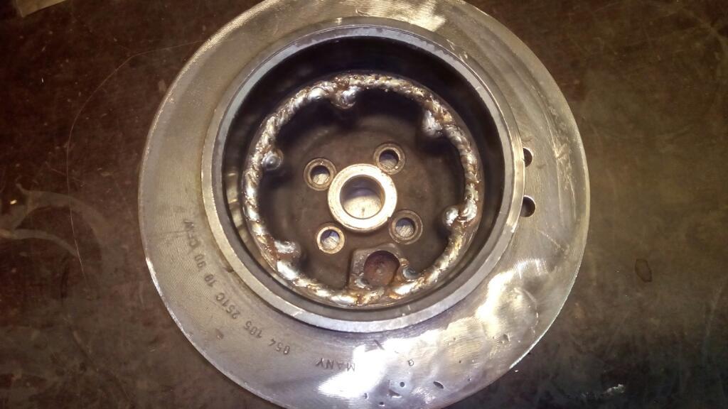

Damperi tuli hitsailtua. Muutama piste sinne tänne ja välissä paineilmalla jäähdytellen. Täytin myös noi ulkokehän isot tasapainotusreiät, ku tämä oli joskus tasapainotettu jälkikäteen, mut kampura tulee nyt tosiaan ihan tasapainottamaton. Eikä muutenkaan oo hajua onko tän damperin kampurapari missäpäin menos, saatikka edes hengissä..?
