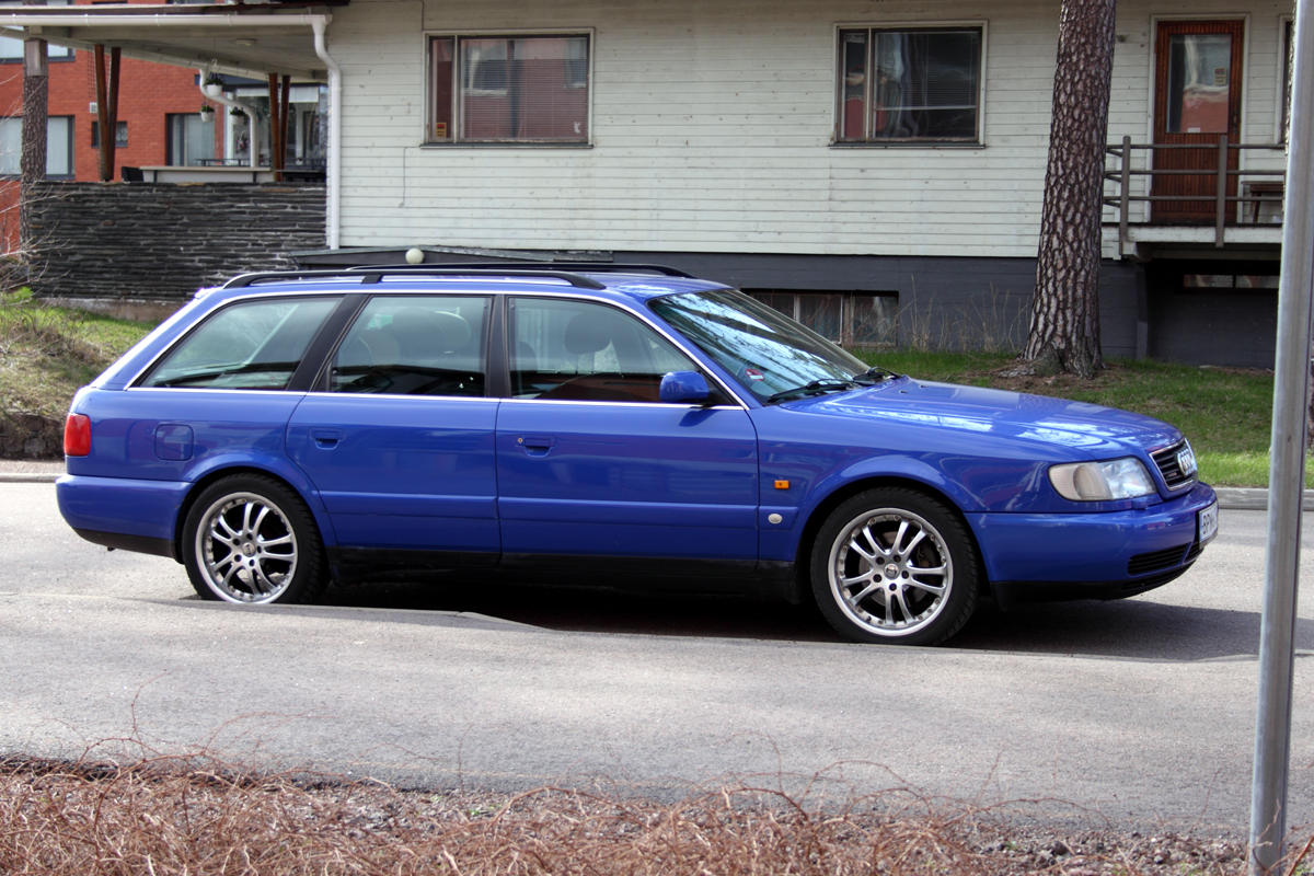

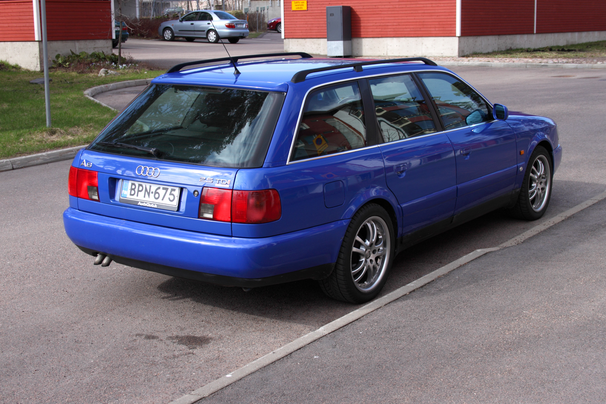

              • Nonni. Auto pesty ja kertaalleen vahattu, joten uskaltauduin sohaisemaan sitä kameralla. Sisustaakin on pikkasen putsattu, mutta siitä kuvia, kunhan penkit on pesty toiseenkin kertaan. Hujautin Würthin ilmastoinnin putsausaerosolin tänään autoon samalla, kun vaihtelin renkaita mummon Puntoon. Toisen vahakierroksen se vielä huutaa, katsellaan maanantaina sitä. Nyt pinnassa on Autoglymiä, mutta tänään suoritettu uusinta pesu Meguiarsin shampoolla herätti mielenkiinnon firman vahaa kohtaan. Kunhan näen, millainen työkaverille myydystä biturbosta tulee, kattellaan meneekö tähän sama kama niskaan, vai laitetaanko lisää Glymiä.
                Tähän mennessä vaihdettua siis
                Antenni jalkoineen
                hanskalokeron kansi
                Tankki
                Toinen polttoainelinja tankilta tulipellille
                perän tukikumi
                perän etukannakepalkin toinen pusla, korin puolelta(toisen kanssa en jaksanut alkaa tappelemaan, kun ei ollut pakko)
                Vasen raidetanko ja siihen ulompi pää
                H&R-vieterit 220V:stä, takatolpat kokonaisena
                Vasen etuvetari
                Oikea käsijarruvaijeri
                LEDit sisävaloihin
                Muutama polttimo mittaristoon
                Etujarrupalat (OE)
