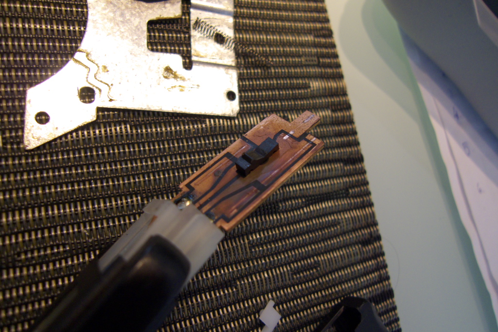

      Kruisen viiksi purettu ja kasattu. Ei muuta raportoitavaa. Mittailin uudelleen sitä ja nastojen 4 ja 5 välinen signaali tuntui vähän pätkivän. Juotokset päällisin puolin ok ja piirilevy pikkuisen moskassa. Kevyt ruiskaus puhdistajaa, kasaan ja kiinni. Ei vaikutusta. Viimeinen bitti edelleen väärinpäin. Kaikki käskyt kulkee edelleen.
      Tarkastin ECUn liittimen kytkennät, oikeilla paikoillaan on.
      Mitäs seuraavaksi? Voiko tuosta puuttua softa?

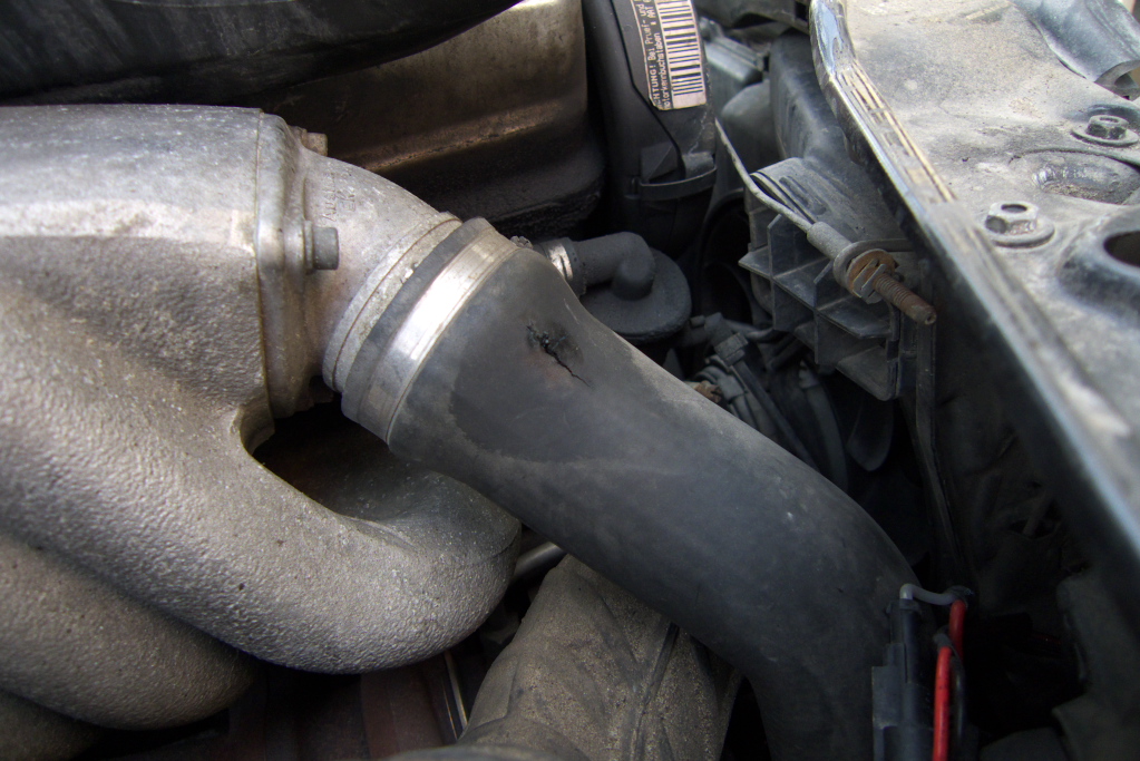

        Sai ilmapuolen putkistoremontti vauhtia alleen. Ihmettelinkin jo auton kevyttä savuttelua ja eilen huomasin suhinaa pannuhuoneen suunnalta, kun kierroksia kertyy tarpeeksi.
        Ahtovuotohan sen täytyy olla, joten painetestausta suunnittelemaan. Ajattelin mulkaista silmämääräisesti ensin ja syyllinen löytyikin välittömästi (kuva alla). Kai siihen on tilattava uusi. Alkuperäisellä osalla päässee helpoimmalla.
        Intake'in alta haljennut ahtoletku on maalannut intaken'in uudestaan, joten välijäähdyttimessä täytyy olla rapaa. Ei tuota reikää nimittäin kauaa ole ollut. Imusarjan ja EGR:n tiivisteet on jo hyllyssä odottamassa. Imusarjan irroitus näyttää kyllä vähän ikävältä projektilta.
          Tuo letku sitten maksaa hunajaa. Omasta meni kyseinen letku rikki samasta kohtaa, mutta patentoin siihen ratkaisun sopivasta putkesta ja muutamasta klemmarista.

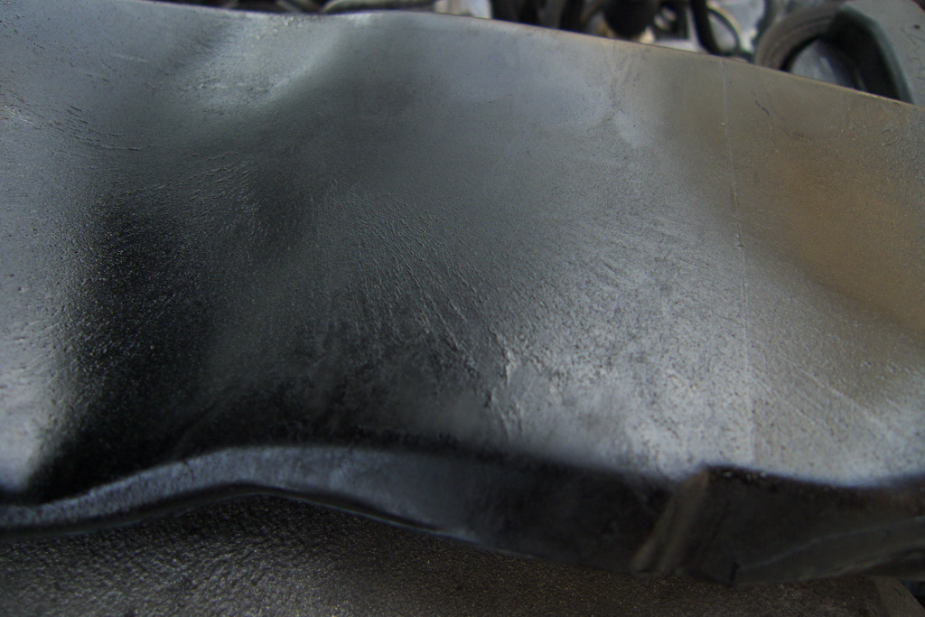

            Ei se imusarjan irrotus mikään paha homma ole. Ottaa vaan tieltä pois umpion, koko ilmansuodatin kotelon ja tietenkin tuon haljenneen letkun. Kuuskolo hylsyllä (6mm) olisi hyvä olla mittaa sellaset 150mm jos en nyt ihan väärin muista. Uutta tiivistettä asentaessa kun muistaa sen tiivisteen liimata parilla tipalla pikaliimaa imusarjaan kiinni niin helpottaa paljon! Meinaat varmaan putsata sen sarjan samalla niin höyrypesuri on omiaan siihen hommaan ja tietenkin pulloharja ja erinäkösiä liuottimia, omaani liuotin vuorokauden polttoöljyssä ja sitten vasta harjausta ja höyryä!
              Kyllä se putsaus ajatuksena oli ja nimenomaan PÖ-lioutus. Kuulerille pitää varmaan tehdä vastaava käsittely.

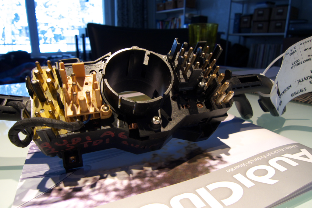

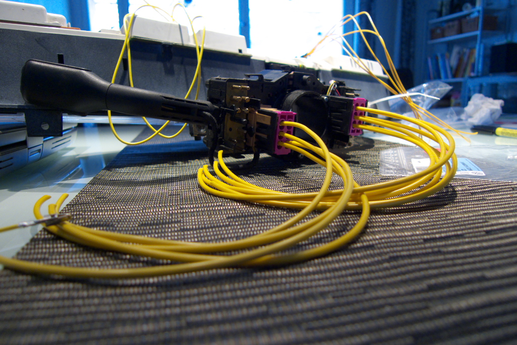

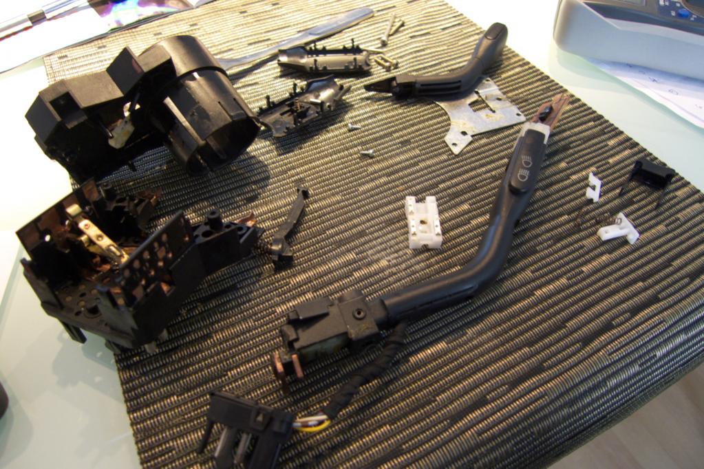

                              Onneksi jäi kruisen asennuksesta muutama karva yli tuosta repsikan jalkatilaan menevästä kaapelista. Koitan raapustella jotain tarkempaa juttua tuosta ajotietokoneen ja autocheckin asennuksesta, kun saan (ehdin kaivaa) kuvia ulos kamerasta.
                                Jos nyt oikein pilkkua nus.. viilataan niin onhan siellä ohjaustehostus hytikka. :)
                                Mielenkiintoista juttua cruiserin asennuksesta, täytyy omaankin viritellä kun semmoinen puuttuu.
                                  Aki (A6tonen) jossain mainitsi, että kannattaa ottaa kruisen liitin johtoineen talteen, jos romikselta hakee viiksen. Näin jälkikäteen ajatellen pirun hyvä neuvo, sillä liitinrungot ja varsinkin johdot on marmorilta hankittuna kalliita. Kruisen ja ajotietokoneen liittimet on siis 6-napaisia ja samanlaisia.
                                  • #77
                                    Joo, noin tein tuon nykyisen Passatin kanssa kun sanoivat että siellä se raato on pihalla, sen kun revit ihan mitä liittimiä siitä haluat ja ei maksa mitään.
                                    Oli aika vaivatonta (ja halpaa) kytkeä cruise sen jälkeen.
                                    • #78
                                      Mulla oli ihan oikein kirjalliset muistiinpanot ja lista tarvittavista työkaluista, mutta kun ei sitä ole kirjoittanut puhtaaksi heti, se on tottakai hukassa.

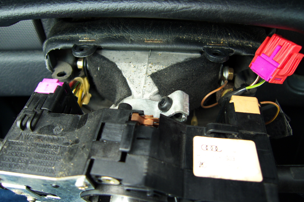

                                      Kruisen asennukseen löytyy aika kattavat ohjeet täältä, joten en sen tarkemmin tarinoi siitä. Sen verran sanon, että airbagin ruuvit on T30-kannalla (torx) ja kärjen pitää olla pitkä. Itse hain työkalukaupasta meisselin tuota varten. Ovat sitten tiukassa ne ruuvit. Rattiakselin syvyyssäädön vipu lähtee irti, kun ottaa sokan pois varresta ja korkeuden säätövipu on pienellä 6-kololla kiinni. Itse viiksipaketti puristetaan eräänlaisella klemmarilla, jonka kiristys on 6-kololla. Noiden kokoja en muista.
                                      Alla on kuva tuosta rattiakselista purettuna. Uudet liittimet tulee isompien reunoilla olevien väliin. Siinä näkyy Airbagin punainen liitin ja sen vieressä (takana) töötin musta johto. Ne on hyvä huomata rattia irroittaessa. Virrat kun katkaisee (avain pois virtalukosta) ennen bagin liittimen irroitusta ja laittaa takaisin vasta liittämisen jälkeen, ei tarvitse huolehtia bagin laukeamisesta, eikä vikakoodeista.

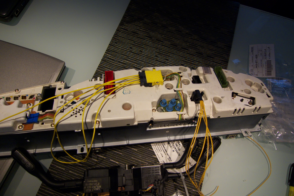

                                      Mittariston purku on helppo homma. Mittariston edessä, sen alareunassa, on lista, joka irtoaa rattiakselin molemmin puolin sijoitettujen ruuvien (2kpl) aukaisulla ja vetämällä kuskin puoleisesta päästä ensin itseään päin ja sen jälkeen ovesta ulos (vasemmalle). Repsikan puoleisessa päässä on tappi, minkä takia se ei tule ihan vaan suoraan ulos vetämällä. Itse mittaristo on kiinni neljällä ruuvilla alareunastaan. Ne auki ja mittaristo on käsissä. Liittimet irti ja vóila.
                                      Karvalakkimittaristosta puuttuu ajotietokoneen (T10b), ulkolämpömittarin ja autochekin liittimet (T14). Itse tilasin liitinrungot marmorilta, mutta näitä kannattaa kysyä/purkaa donoriautosta, jos mittariston vaihtoon ryhtyy. Liitinrungot ovat siis hintavia ja jos sattuu löytämään oikeanlaisia liittimiä, pääsee niissäkin säästöille, kun puristaa itse.
                                      Ajotietokoneen ohjaukseen tarvitaan myös viiksi. Viiksen ja mittariston väliin tulee 4 johtoa sekä dieselissä yksi johto mittaristolta repsikan jalkatilassa sijaitsevaan liittimeen. Tämä on ilmeisesti pumpun määränsäätimeltä tieto ruiskutusmäärästä. AAN -moottorisessa kytkentä on vähän erilailla. Kytkentä kuvat löytyvätkin ylempää ketjusta. Ruiskutusmäärän tiedon ryöstin rohkeasti suoraan johdosta.
                                      Tarvikkeita ajotietokoneen asennukseen (mittariston lisäksi):
                                      Viiksi (8D9 953 503A)
                                      Liitinrunko viikselle (443 971 635)
                                      3x johto KAHDELLA liittimellä, iso pyöreä uros (357 972 752)
                                      Liitinrunko ajotietokoneelle mittaristoon (443 971 980B)
                                      3x johto KAHDELLA liittimellä, pieni pyöreä naaras (000 979 018)
                                      Liitinrunko ulkolämpömittarille (893 971 635)
                                      2x johto KAHDELLA liittimellä, litteä naaras (000 979 133)
                                      Liitinrunko autocheckille (osanumero pitää tarkastaa)
                                      Kuvassa litteä keltainen liitin keskellä on lämpömittarille, musta ajotietokoneelle. Autochekin liitin puuttuu kuvasta, kun en älynnyt sitä hankkia ekalla kierrokselle. Samoin ulkolämpömittari pitää vielä hankkia.

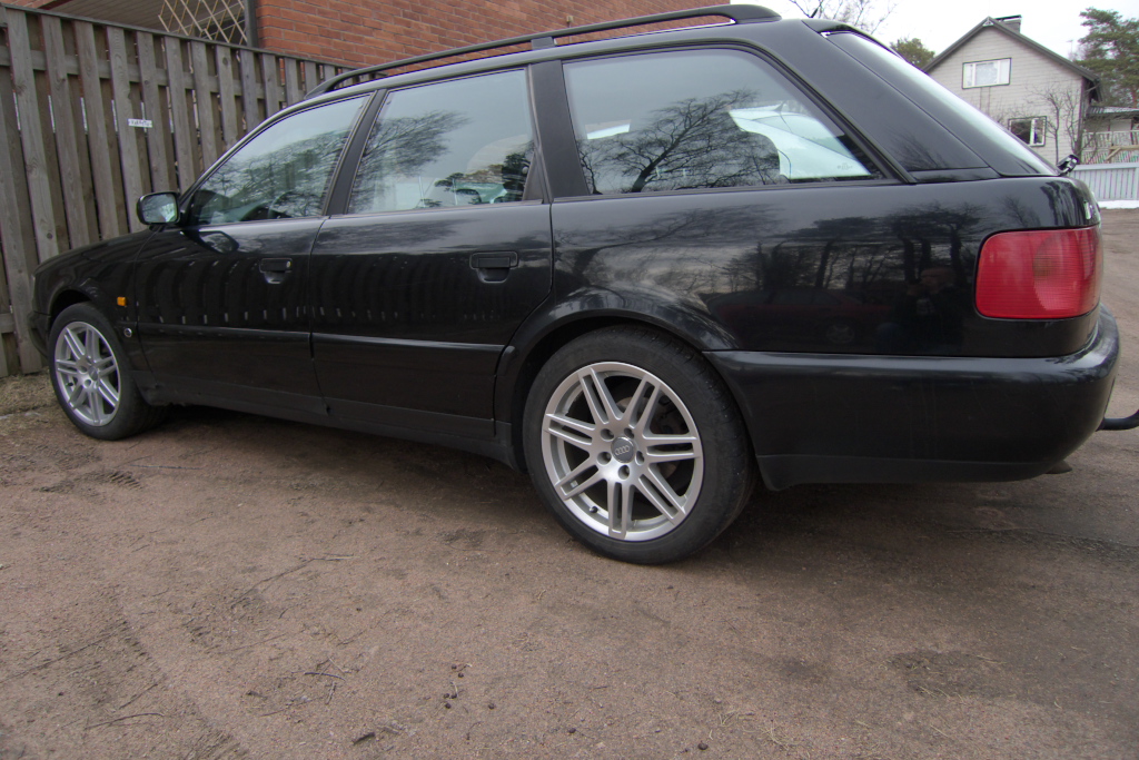

                                        Mitään järjellistä en ole saanut aikaan, mutta kesä renkaat piti saada alle. Koska BBS:t on edelleen paloina hallilla, piti keksiä väliaikaisratkaisu. Kovasti koitin etsiä jotain 16" laatuvannetta, mutta sepä ei olekkaan ihan helppo nakki, jos ei halua maksaa itseään ihan kipeäksi. Pistin hommalle 700? budjetin, mutta eihän siihen rahaan saa mitään, näköjään.
                                        Paikallisessa olisi ollut kierros UltraLeggeroita edukkaasti, mutta niiden ET on 48, joten speiserihommiksi olisi mennyt. Kyselin Sumujen saarelta Performance Alloyssilta 16" BBS VF:iä, kun hintaakin olisi ollut luokkaa 600?, mutta vastaukseksi sain kehoituksen tutkia 18":n puolelta tähän autoon. 16" -koossa ei enää saa. Ei sitten..
                                        Foorumilta löytyi sitten ilmoitus 17" RS4 -replikoista (7,5x17", ET35), joissa oli jonkin sortin nahkatkin päällä. Pintaa enää tosin muutama milli, joten näillä ei ajeltaisi kuin kevään karkeat kelit. Samapa tuo. Tassut tarvittiin, joten ostin nuo pois kuljeksimasta ja laitan myyntiin, kun saan BBS -projektin valmiiksi. Kuva sijaisista alla.
                                        Saadut tuotteet yllättivät positiivisesti. Vanteet on jotakuinkin naarmuttomat, mutta kyllä ne autossa alla ovat selvästi olleet. Päällisin puolin hyvässä iskussa siis. Renkaat ovat Michelin Pilot Sportit koossa 225/45/ZR17 ja niistä jäi jo koeajolenkin kohdalla ihan hyv maku istumalihaksiin, vaikka aika loppu ovatkin. Tasaisella pinnalla jopa kohtuu hiljaiset, mutta karkea asvaltti ,jota Suomen teillä siis riittää, tuo mekkalan esiin.
                                        Vetelyhän näillä on ihan jotain muuta, kuin 195/65/15 -kokoisilla talvirenkailla. Vaikka talvi- ja kesävanteiden ET ovatkin lähellä toisiaan (37 vs. 35), kesä renkailla urat tuntuvat todella selvinä. Voisi melkein väittää, että auto vikuroi. Ohjaustuntokin on sitten ihan eri planeetalta, mutta aika epäreiluahan noiden vertaaminen on.
                                        Taas vahvistui kuva 16" renkaan parhaimmuudesta. Se kun tuntuu olevan sopiva kompromissi ajo-ominaisuuksia ja mukavuutta.
