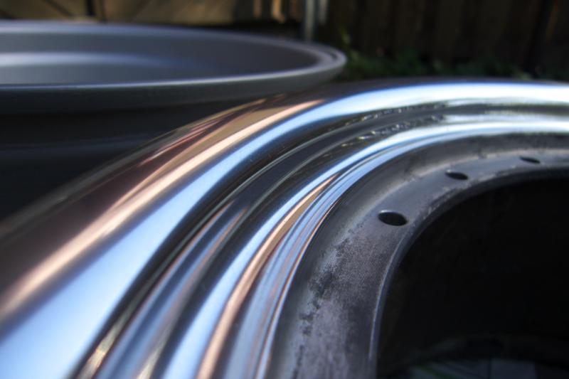

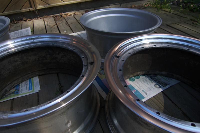

                                              • BBS:iä on hinkattu ja jotain saatu kai aikaankin.
                                                Pultit ja mutterit saivat siis happokylvyn ja teräsharjaa perään. Puhtaiksi tulivat. Olen harkinnut vielä toista happokierrosta, että saisi hyvän suojakerroksen pulteille ja muttereille, kun edellinen on käytännössä harjattu pois. Pulttien kannat voisi maalata samalla värillä, eli vannehopealla, kuin keskiötkin. Päädyin hopeaan sen helppouden takia. Sitäpaitsi vanne sai uutta eloa, kun kehä on kiillotettu. Hopeakin näyttää ihan toiselta, kun on jotain kontrastiksi. Musta tai antrasiitti olisi ollut vaihtoehto. Eipä sillä, ei se poissuljettua ole värin vaihto vieläkään.
                                                Kehän sisäpinta saa sinkin niskaansa, sen päälle tulee vielä maali. Bilteman vannemaalissa mainostavat olevan iskuja kestävä lakka seassa, joten kokeillaan.
                                                Kehät on nyt yhtä lukuunottamatta hiottu 240-600-800-1000 -papereilla. Näitä kaikki paitsi 240, jolla hapettumat poistetiin, on tehty vesihionnalla. K-rauta kun ei tarjonnut muuta paperia.. :)
                                                Perään meni AutoGlymin Metal Polish, joka tuntuu irrottavan vanteesta järkyttävän kasan hiomapölyä. Kiillotuskierroksia tulee muutama ja rättiä kuluu. Sinolia tai jotain vastaavaa tarvii vielä hankkia, että pääsee viimeisistä pas.. lioista eroon.
                                                Kuvissa vähän matkaa kiillotettu ja hiomaton vierekkäin. Lisäksi lähikuvaa kehästä, josta vasta lakka on poistettu ja toisesta, jossa kiillotus on pienelle pätkälle tehty.
