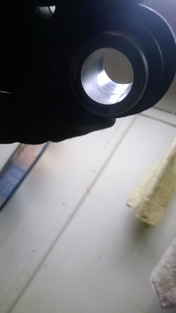

          Takapyörän laakerien sokat olivat siis kasvaneet kiinni nilkkoihin. Toholla ei tehnyt mitään, vaan sokan päähän piti näyttää hitsivehkeitä ja naputella pää irti nilkasta. Tämän jälkeen sokan sai naputeltua uraansa myöten irti nilkasta.
          Alkuperäinen kirjoittaja arto_s
          Vähän sama kun prässäisi laakeria sisäkoolista laakeripesään, kyllä sen laakerin sillä tavoin rikki saa.

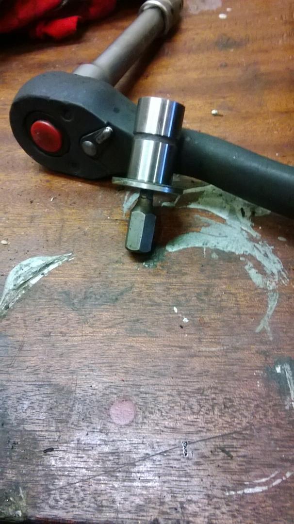

          Älkää tehkö, kuten minä teen. Tehkää kuten minä sanon. Napaa ei prässätä laakeriin, vaan se laakeri nilkkoineen painetaan navan päälle. Ei ollut onneksi kuin 75 € uinahdus, pitää lisätä aamukahviin vahvuutta. Toiselle puolelle meni Iljinin laakeri, joka kuulemma on japanilaisten OE-valmistaja (Korea), toiselle puolelle SKF.
          Nilkassa olevaa puslaa koitin vetää paikoilleen pultilla, mutta pultissa ei riittänyt pituus, jos prikkaa käytti välissä. En tohtinut kokeilla, kestääkö, joten sovittelin paketin ruuvipenkkiin ja puristin sillä puslan paikoileen. Puslan poisto nilkasta tapahtui kaivamalla keskiholkki irti, eli puukolla kumit kuikkaan. Tämän jälkeen sahalla ulkoholkki halki, kun ei se naputtelemalla suostunut liikkumaan.

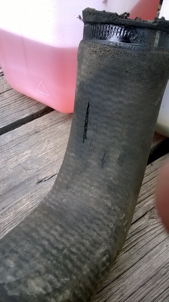

              Samalla reissulla tuli vaihdettua se toinen letku painepuolelle, eli turbolta kuuleriin menevä tumppi. Siihen oli siunaantunut sellainen viiden sentin perusvekki. Kuulerilta imusarjaan menevähän näistä porsii ns. aina, mutta tämä oli ensimmäinen tapaus meikäläisen tiedossa, kun tuo toinenkin hajoaa.
              Tallissa sattui olemaan sopivasti vastaava käytetty, joten mennään sillä, minkä kestää. Vaihto oli alakautta niin helppo, etten jaksa ottaa ressiä tuon kanssa. Ainoat oireet olivat huonontunut kulku, kasvanut kulutus ja jumalaton huokaaminen paineilla.

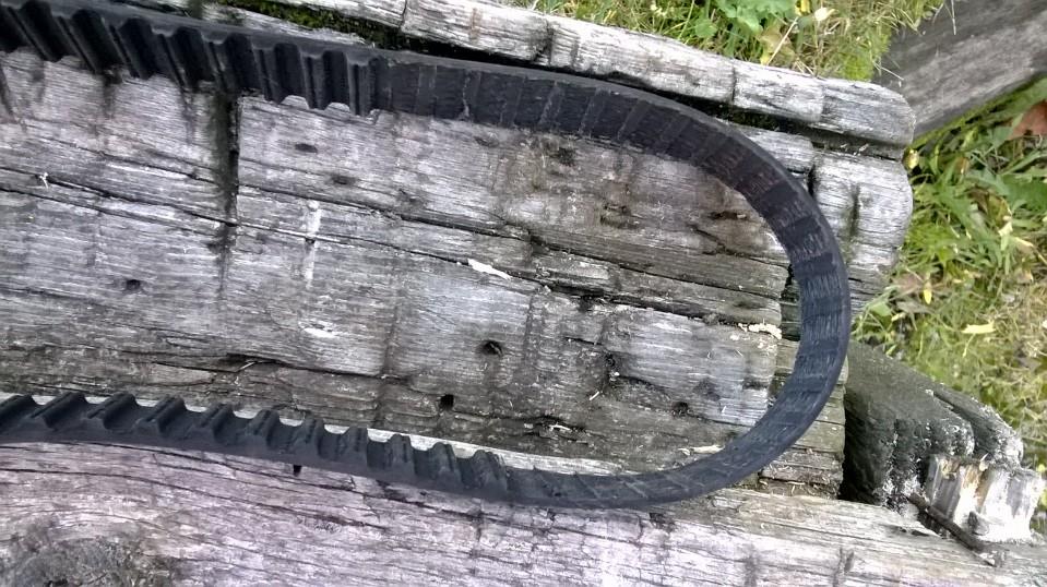

                              • Mikähän virka noilla urilla hihnan hampaissa on? Jos nyt epäolennaisuuksiin keskitytään.

                                    • Hampaassa oleva ura vaikuttaa tiettävästi hihnan ääneen.

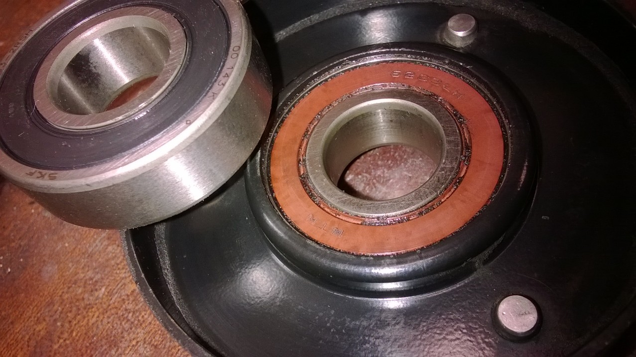

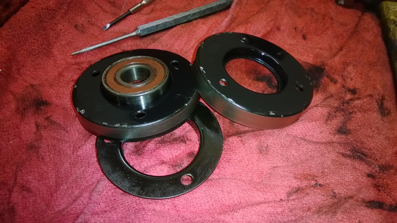

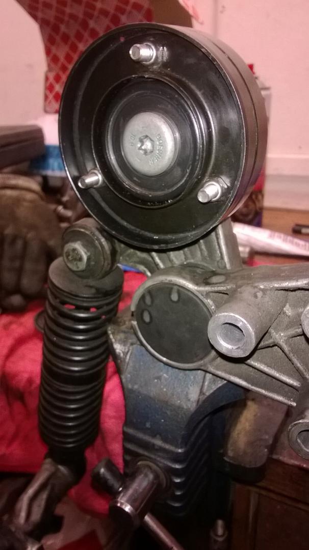

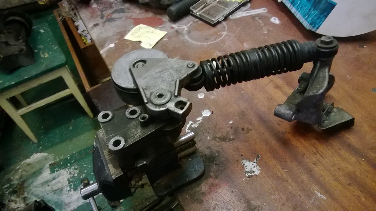

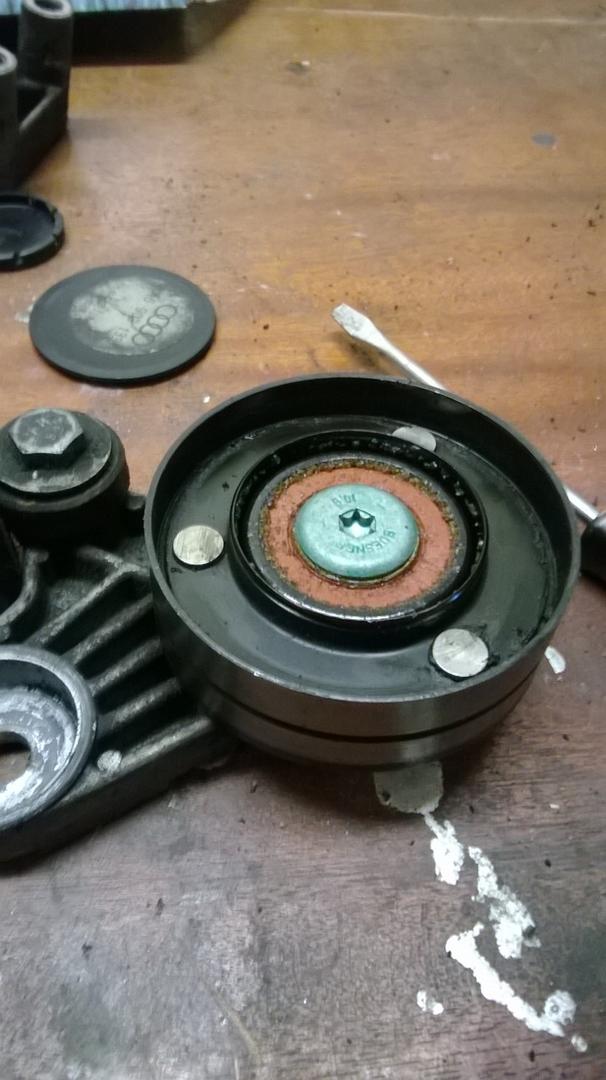

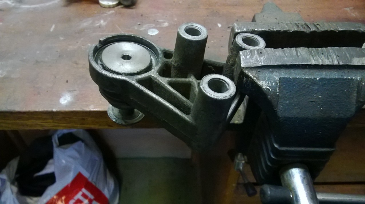

                                      • JOstain päin moottorin etuosaa kuuluu rasittava kitisevä ääni. Ajattelin sen tulevan moniurahihnan kiristäjästä, joten otin ja laakeroin varaosa-autosta puretun yksilön uudestaan. Samalla käytin auki myös toisen nivelen tuosta kiristäjästä ja rasvasin saranatapin jarrurasvalla.
                                        Kitinä ei vaan peijooni poistunut. Jostain se sieltä edestä tulee, mutta ihan tarkkaan en saa paikannettua. Molemmissa omistamissani 5 zyl. TDI:ssä onollut sama vaiva ja noin samoilla kilometreillä. Nyt on rikki 385 tkm ja kitinä alkaa jo olla kiusallisella tasolla.
                                        Tulikohan tuossa nyt munattua jotain, vai tuleeko se ääni jostain muualta? En ehtinyt kokeillla ilman apulaitehihnaa, mutta epäilisin vahvasti jotain sen varrelta. Toivottavasti se ei ole jakohihnan kiristäjä, joka on vaihdettu viime kevättalvella muistaakseni.

                                                • Ikävää kitinää metsästelen omastakin. mittarissa reilu 400tkm. Vaihdettu flektin laakeri ja hihnapyörä, laturi, tehostimen pumppu, hihna. Kiristin vaihdettu uuteen n. 80 tkm sitten. Ilmastoinnin kompura on jossain vaiheessa vaihdettu uuteen.
                                                  Edelleen kitisee ja ääni loppuu, kun hihnaa keventää kiristäjältä. Voineeko joku hihnapyörä olla niin kulahtanut, että hihna tykkää pitää pienen vinkaisun? Ei tuota äänen lähdettä oikein osaa paikantaa. Laturin vaihdon jälkeen vanha 80tkm ajettu gatesin hihna alkoi parkua oikein kunnolla, hiljeni uudella hihnalla, mutta ärsyttävä terävä kitinä jäi.
                                                  Dampperikin vaihtui edellisessä nokkahihnanvaihdossa. Oli kuulemma loppu kuten kiristinkin, mutta ei ääntänyt sen ihmeemmin.
                                                  Jatkoa: Nyt soitti kaveri korjaamolta nokkahihnan vaihdon yhteydessä että damperi on loppu. Kestihän tuo yhden hihnanvaihtovälin. Vasta vaihdetussa hihnassa oli jo jonkin verran jälkiä.
