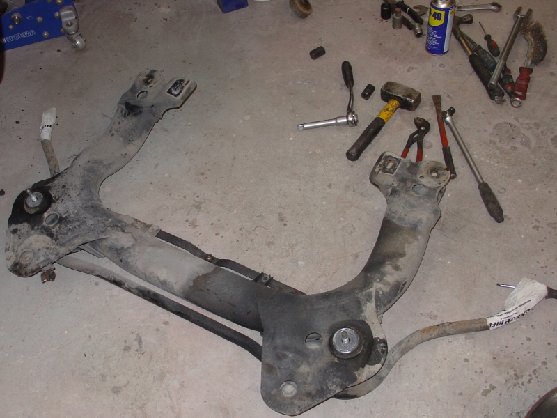

    • Kun itse tekee, saa mitä sattuu tulemaan. Tällä kertaa tuli tämmöistä.
      • Pakollinen tauko pallonivelen irroitustyökalua odotellessa. Pallot kun saa irti, putoaa apurunko sepeliin. Vanhat puslat näyttää ihan ok kuntoisilta, poislukien vakaajan päätypuslat (tukivarressa) toisella puolella. Apurungon puslat näyttää ihan hyvältä, mutta kun nuo takemmat on hankittunakin niin vaihdetaan.

        • Millainen on tuo pallonivelen irroitustyökalu? Itse aina joutunut rautakangella vääntämään apurunkoa ja vakaajaa vasten että saanut ne irti.
          • Niin onko nyt kyseessä alapallon vai raidepään irrotus (=pallonivel)? Raidepäätä ei tietenkään tarvii irrottaa apurungon takia mutta jos esim. iskareita vaihtaa tai muuten haluaa tolpan irti...
            Alapallossa ei itellä ainakaan kummoisia kommervenkkejä tarvii: ruuvi pois, levittää hahloa vähän ja muljauttaa tapin pois tolpasta. Täytyyhän sitä tukivartta tietty vääntää alaspäin, ja joskus oon tunkilla nostanu tolppaa samalla. Ja auttaa huomattavasti kun molemmat puolet on ilmassa ettei esim. vakaaja suotta vänkää...
            Raidepää onkin suurempi haaste, vieläkun tossa tuo olkavarsi on sellanen "peltikuppi" ettei kylkeen voi antaa iskua (menee vaan lyttyyn). Siinä auttaa tietenki lämmitys ja työkaluna toimii kunnollinen murtohaarukka (tai paras olis paineilmavasara!). Ite hain biltsusta mini-tohon ja pitkävartisen murtohaarukan, jota on hyvä lekoa. Mutta kyllä siinä paita kastuu ennenku irtoaa! Niillä varsinaisilla "pallonivelen irrotustyökaluilla" tai ulosvetäjillä ei tee tuossa mitään, särkyyvät vain. Toisaalta em. keinoilla raidepäät joutuu pakosti uusimaan, suojakumeista ei jää mitään jäljelle, vaikka pallot vielä tiukat olisivatkin.
            Apurungon etureunassa oli jotain piuhoja ja putkia kiinni, kannattaa irrottaa ne etukäteen ettei riko mitään (siinä vaiheessa kun apurunko roikkuu niiden varassa!). Vaihdelaatikko on kiinni apurungon takapäässä, se kannattaa tukea erikseen. Apurunko sinänsä on onneksi aika kevyt käsitellä.
            Tosiaan kannattaa vaihtaa kaikki puslat kun hommaan ryhtyy. Itellä ne apurungon takapuslat oli kanssa päällisin puolin ihan hyvän näköiset, mutta toisessa kumi oli ehkä 30% kiinni rungossaan, toisessa täysin irti. Niihin takapusliin tarvii muuten sellasen "tähtikantahylsyn" vai mikähän se nyt onkaan nimeltään... Etummaiset puslat tuhoutui lopullisesti apurunkoa irrottaessa, ruuvit oli yhtyneet puslan sisäkooliin sen verran tiukasti, että iskevällä pulttimopolla ei saanut ruuveja auki ollenkaan ja sitten varrella vääntämällä kumit leikkautui. Prässi on "ehdoton" uusia puslia laittaessa, ite kävin apurungon kanssa naapuripajalla asentamassa ja tosiaan ei kannata alkaa "kotikonstein" leikkimään niiden kanssa, parin minuutin hommaan palaa vaan turhaan aikaa ja hermot, pahimmassa tapauksessa vielä hajottaa uudet puslat. Tai ehkä riittävän iso ruuvipenkki ja sopivia vastimia hoitaa saman asian...

              • Mamman autoon tuli kans vaihdettua kaikki apurungon puslat kerralla. Kaikki oli aivan loppu. Kilsoja takana ,tai siis mittarilukema oli 297000 km , who knows.
                Puslat saa vaihdettu itsekin helposti , kun tekee putkesta vastineen ja vetää uudet puslat kierretangolla ja isolla prikalla paikoilleen. Ja tietenkin käyttää mamman astianpesuainetta kaverina ,eikä puhu mammalle mitään.Tai toinen hyvä aine on rengasrasva.
