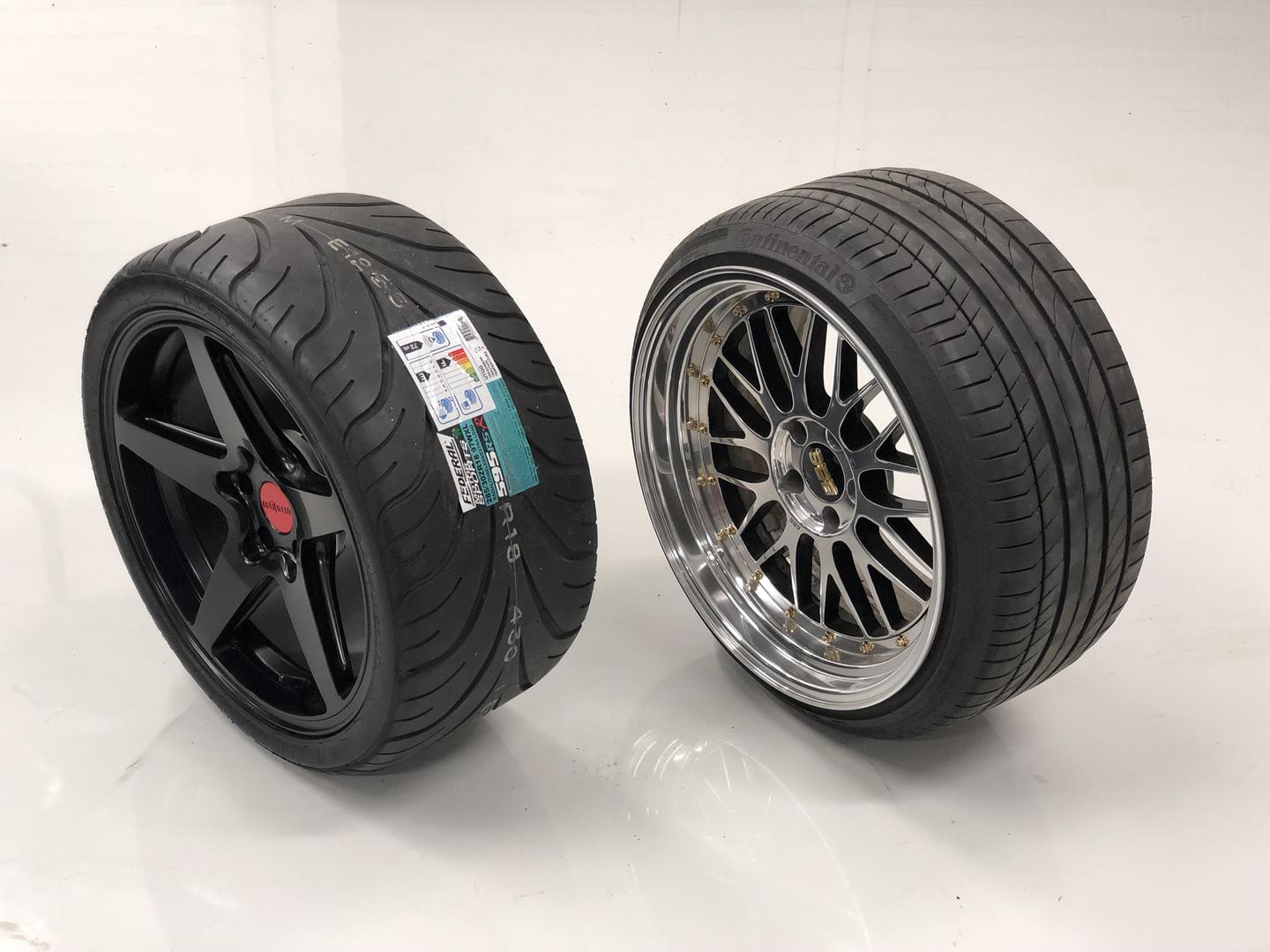

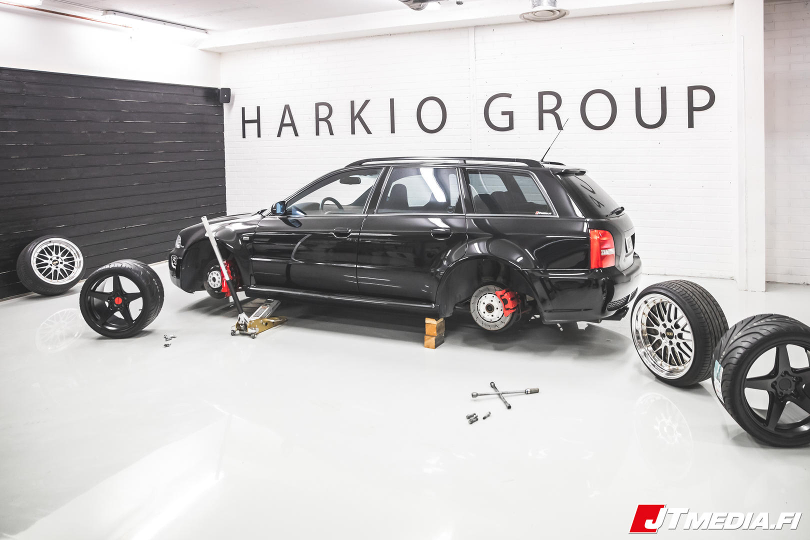

                              • Suunnittelin ensi kesälle vähän racempaa lookkia. Hankin 285/30-18" Federal RS-R semi sliksit 9,5x18" Rotiform WGR -vanteille.
                                Jarruja uusittiin loppusyksystä hiukan. Eteen uudet B7 RS4 levyt ja taakse koko setti B7 RS4:sta. Takajarrut muuten bolt-on, mutta kiinnitysreikiä piti suurentaa.
                                Näillä kesään 2019.

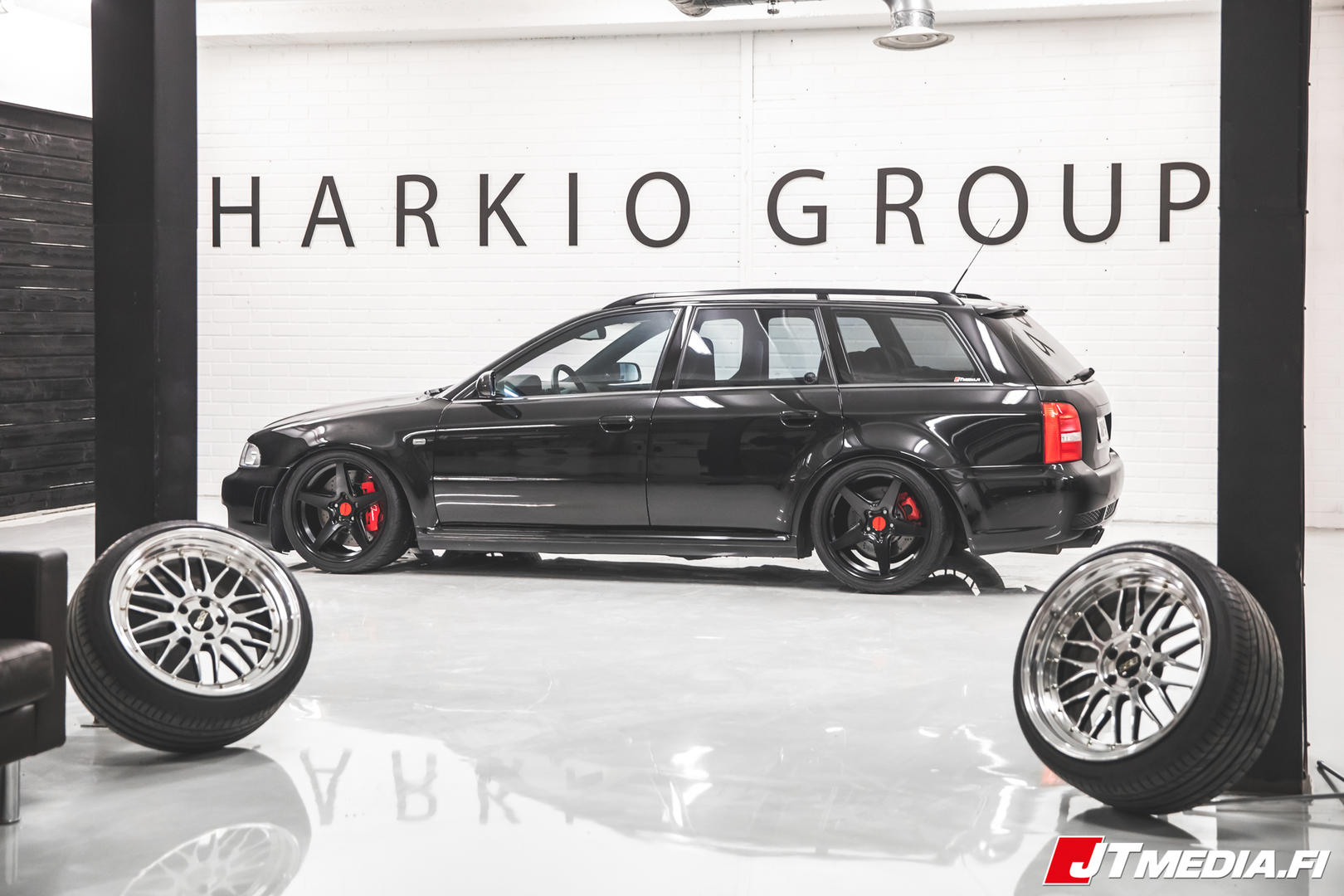

                                          Viime kesänä päätin lopulta viedä maaliin lähes 13 vuotta mieltä painaneen värin vaihdon. Mäenpään Miko Vimpelistä otti haasteen vastaan ja hoiti RS4n niskaan uuden Vegas Yellow värin. Nyt on mieleinen.
                                          Valmis paketti tuli sinetöityä Turboeliten valmistamilla hiilikuituisilla ovenvälilistoilla. Tuolta lisää keltaisia kuvia.

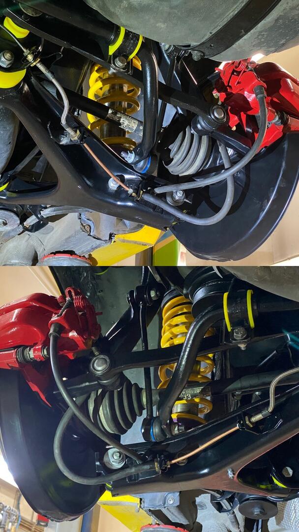

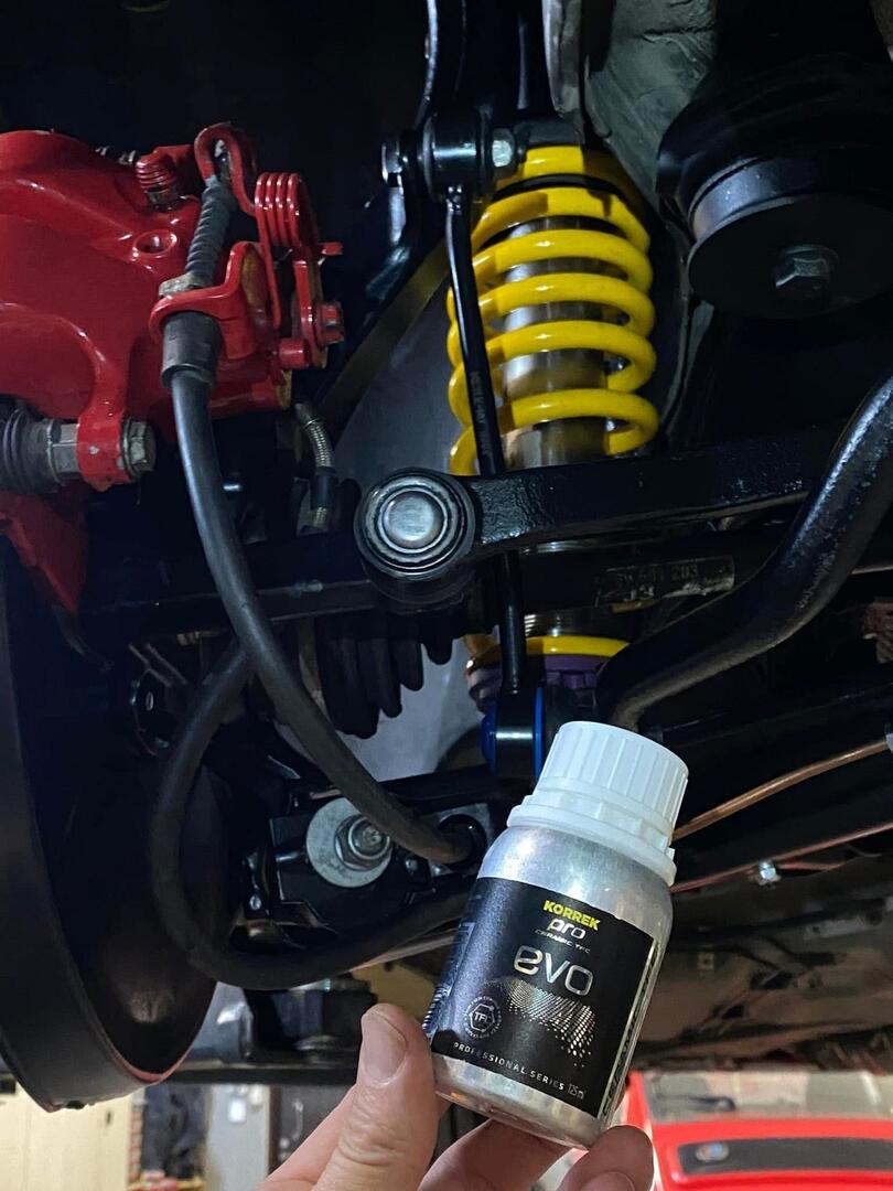

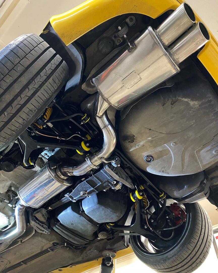

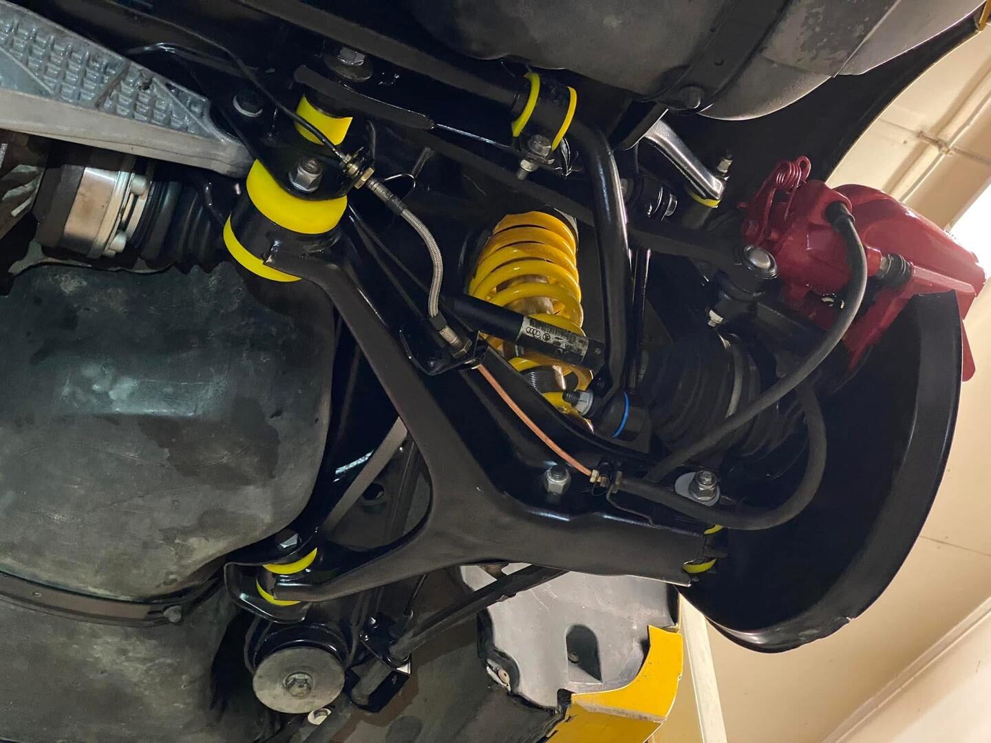

                                                      Loppuvuonna 2022 Paunos Vili toimitti valmiin listan osista mitä tarvitaan kun freesataan taka-akselisto. Tilailin kaikki nippelit ja sit osat purettiin puhdistusta, pulverimaalia ja uudelleen kasausta varten. Osa jarruputkista meni täysin uusiin. Pusliksi tuli Strongflexin keltaset.
                                                      Tästä ois tietty voinut ottaa enemmänkin kuvia, mutta on otin sentään muutaman. Lopuksi pinnoitin kaikki osat vielä keramiikka-aineella, ihan vaan muodon vuoksi niin voi sanoa että on pinnoitettu. Liitteenä.
                                                      Vehkeet on toiminut viimeiset kaksi kesää täysin moitteetta, vuonna 2023 Fin-Turbo teki uudet ahtimet ja Kuopion Venttiilipaja uudet kannet. Kansirempan myötä selvisi kivuliaan pitkään vaivannut koneen sekoilu. Kaksi venttiiliä kantoi satunnaisesti hiukan seetirenkaiden reunaan edellisen kansien tekijän jäljiltä. Toisin sanoen pari pyttyä puhalsi välillä läpi välillä piti. Asennettujen venttiilin varsi oli siis mikroskooppisen verran vino, mutta juuri sen verran että pääsi tietyssä asennossa kantamaan seetin reunaan jättäen venttiilin auki. Oli ikävä rasti, mutta nykyään taakse jäänyttä elämää.
