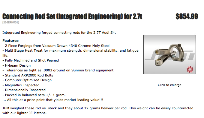

  • Tuolta kiertokankien linkin takaa löytyi vain product not found. Tuliko siihen siis ihan perus H-veivit?
    • Mika, linkin takaa aukeaa tilatun tuotteen tekniset tiedot. Ks liite.

      • Eikös tuo H-veivien aika oo jo ihan mennyttä? ;) Isot pojat kun virittää oikeesti ni siirrytään H-veiveistä I-veiveihin. :)
        • Ja sitten kun vielä isommat pojat virittää, ne siirtyy J-veiveihin?
          • Onko ne J-veivit ne mitkä on varresta alkanu kääntymään J:n muotoon?
            • Eikös tuolla kirjaimella ole normaalisti kuvattu veivin muotoa?

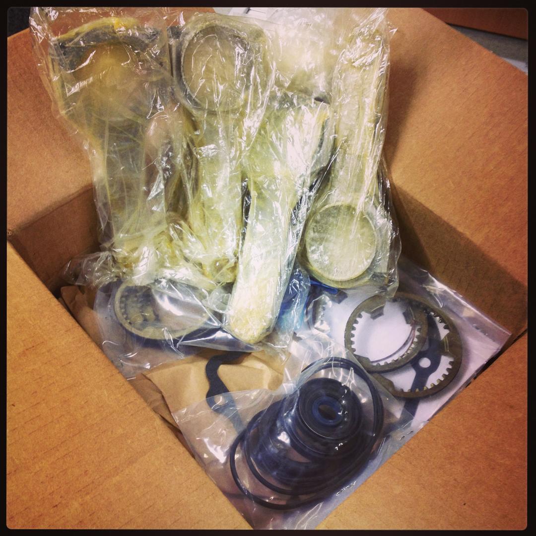

                    Kanget vaihtui Eurospec merkkisiin IEn toimitusvaikeuksien vuoksi. Liitteenä olevassa kuvassa myös 034 Motorsportin vaihdelaatikon päivityskitti.

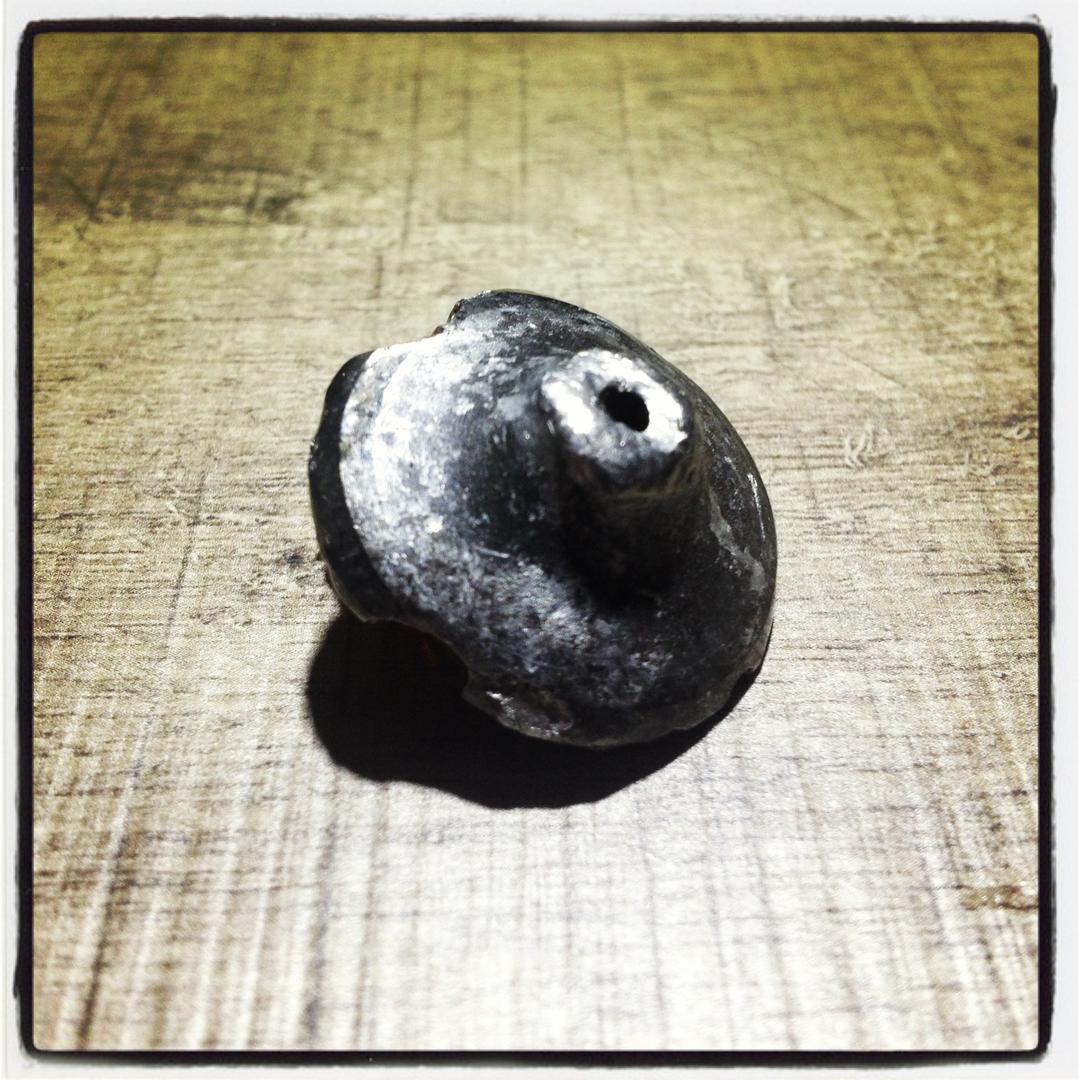

                    Väitän, että kuvassa näkyvä pakoventtiilin lautanen on yksi paikkakunnan kalleimpia ät thö moment. Päätynee vielä kehyksiin aikanaan. =D
                    • Kuulostaa aika helpolta: "Kannattaa varata se 10-15k€ niin ei jää lyhyeksi." :)
                      • Ihanan kallista, mutta on se sen arvosta, jos pysyy kasassa taas muutaman vuoden :) Ja tosta pakovenastahan voi tehdä vaikka miehekkään kaulakorun, myyntiarvo 10-15k€!

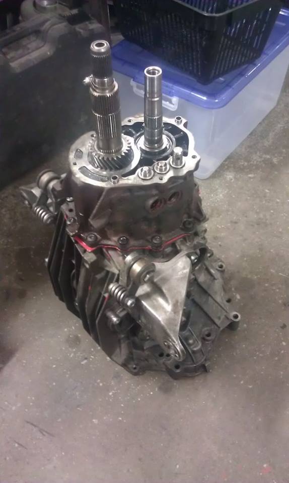

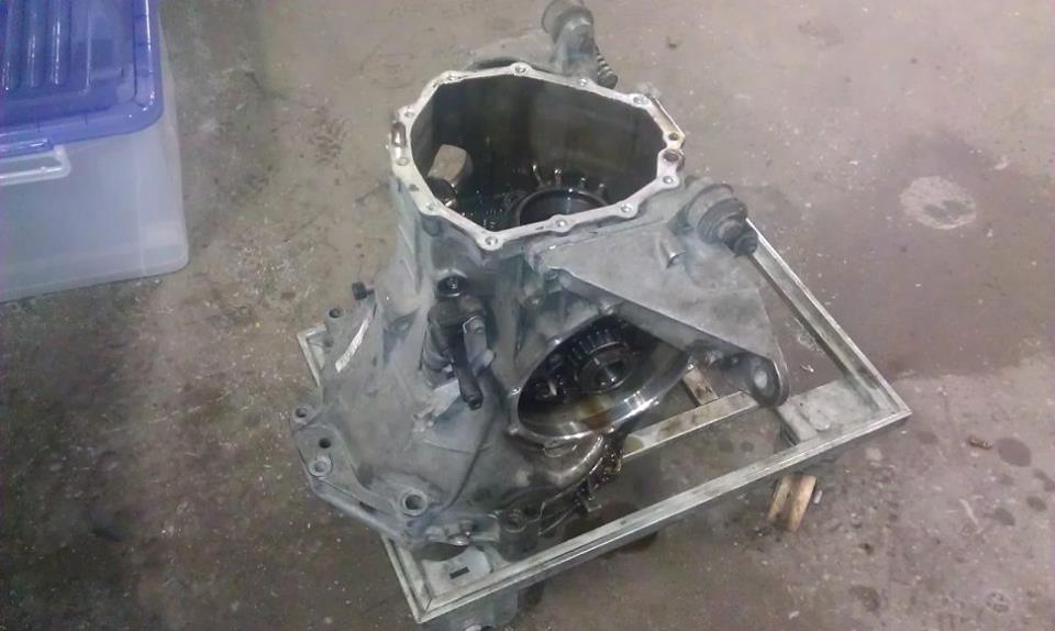

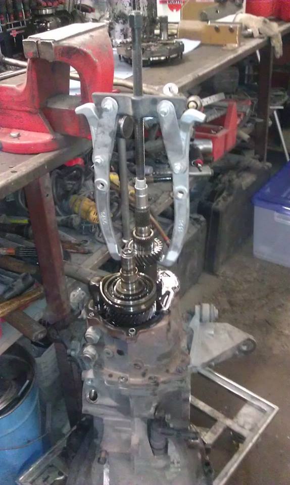

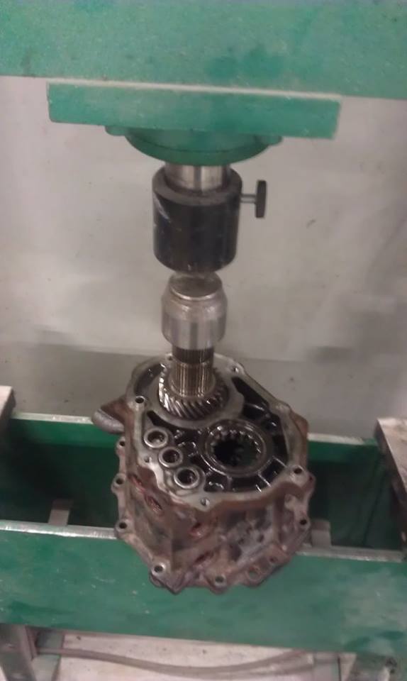

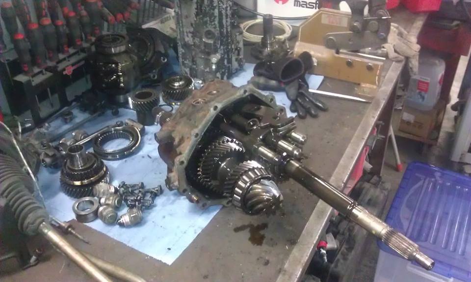

                        • Vaihdelaatikko on jo kasassa, siitä suuret kiitokset Jaymzille. Sisään meni 034 Motorsportin "korjaussarja".

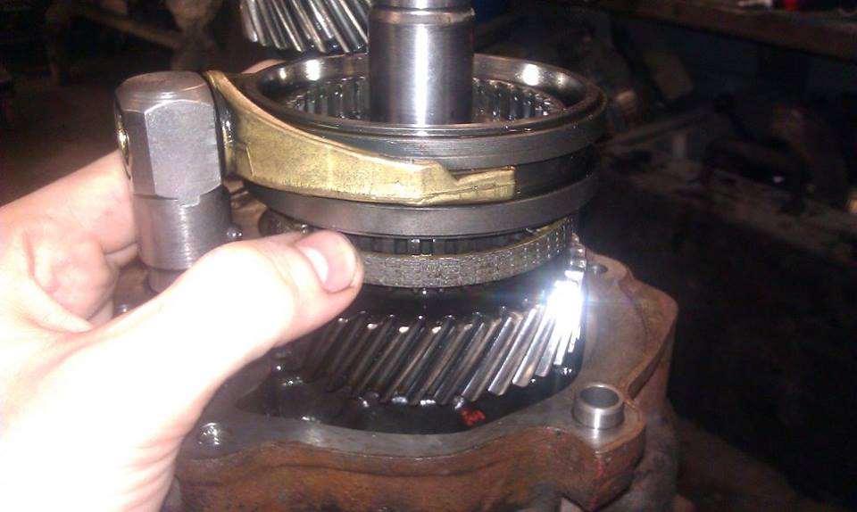

                            • Tuosta vaihdelaatikosta. Vaihdoitko laakereita yms. samalla? Stefat nyt ilman muuta taisi mennä uusiksi...

                                                  Laatikosta. Jos sulla ei ole se paikoillaan niin helpostihan ne stefat sinne vaihdat vielä? Eikö tuolla ole kuitenkin ajettu lähemmäs 200tkm eli kyllä kai ne kannattaisi vaihtaa, kun ne ei ole edes kalliit.

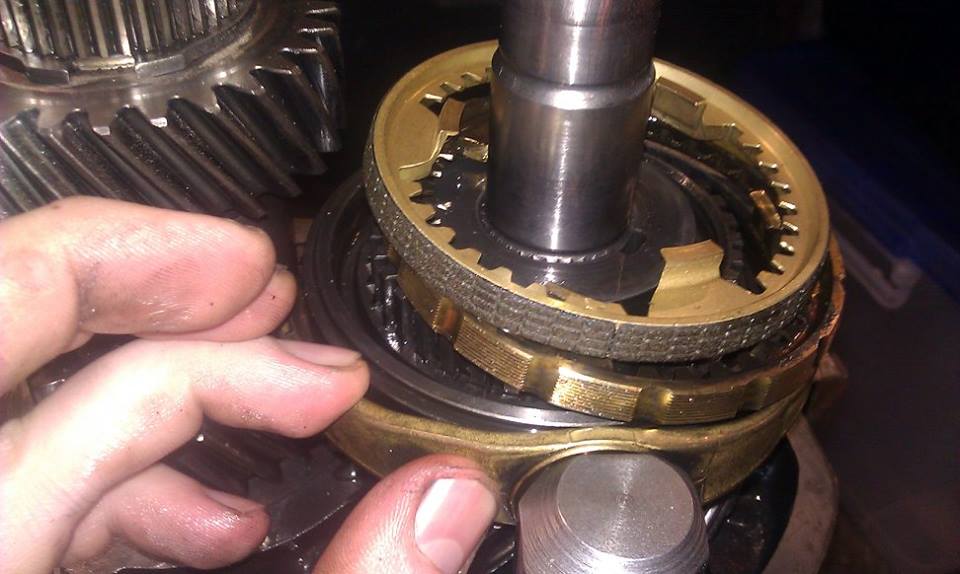

                                                    • Tätäkin kuvaa kannattaa kaikkien "ammattilaisten" katsoa hyvin tarkkaan ;)
                                                      • No onhan ne stefat siellä. En tuota kuvaa aikaisemmin ole tarkemmin katsonutkaan.
                                                        • Oliko tuossa setissä mitään korjausta sille 1-2 vaihteen siirtäjälle, vai pitääkö siihen ottaa vielä jotain muita osia lisäksi jos sen meinaa korjata / vaihtaa?
                                                          • Siellä on kaikki tarvittavat osat. Se siirtäjäkin.
