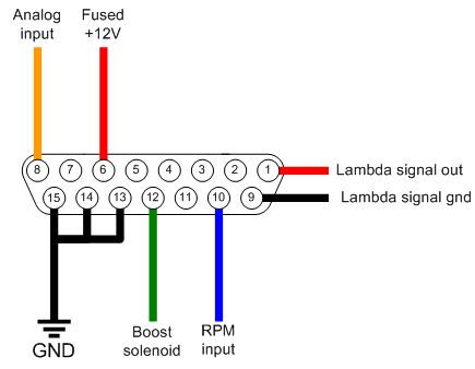

Jos oikein nyt tulkitsin tuota VEMSin pinout kaaviota niin siitä 15pinnisestä liittimestä pin1 on lambda signaali.
Vastukset kiinni ja konttorille. :) Risaahan on saanut polepositioneilla eli virallisesti maahantuojalta ohjeet turvalaitteen poistoon. Muistaakseni jotenkin näin minulle kerrottiin konttorilla keväällä kun kyselin.

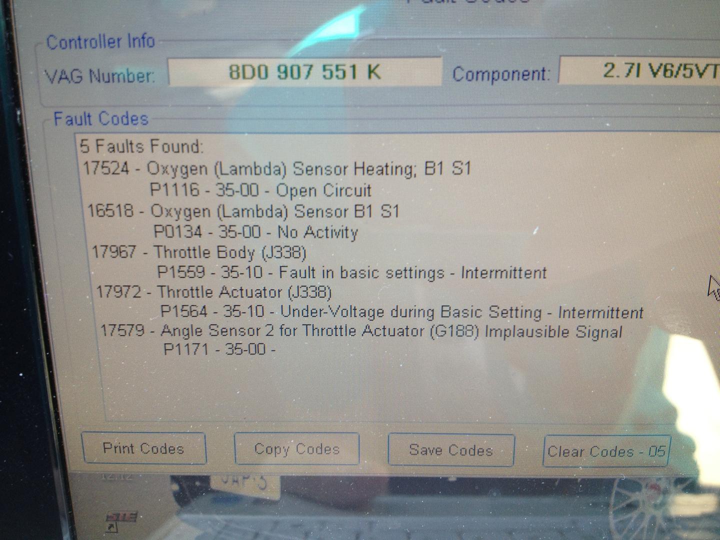

Taas vähän niinkö nipussa, mutta kaukana ehjästä. Kuukauden seisonnan jälkeen tulee taas vikakoodia joka suunnasta. Tarjoaa toisinaan myös misfireä kaikilta sylintereiltä. Mitään näitä ei tullut ennen kytkimen ja hammastangon vaihtoa. Ainoat ongelmat oli satunnainen vajaalla käyntiin lähteminen. Olennaisesti nämä kuitenkin nyt liittyvät siihen.
Nyt alkaa olla motivaatio ja into tämän osalta tässä. Tässä kohtaa tarvitaan joku asiansa osaava biturborakastaja joka hoitaisi tämän ensin kuntoon, ja sitten säätöihin. Kuka ottas kopin? Toisen kuvan koodit tulee heti takaisin kun nollaa.
Näyttäs siltä et joka kerta kun auto ehtii jäähtyä ja käynnistät uudelleen, tarvitaan kaasuläpän sopeutus ja koodien nollaus ekan yrityksen jälkeen.

Vayne laitoin pari kuvaa sulle viestinä.
Tuohon käynnistykseen voi liittyä huono akku. Kyykähtää aina startissa ja nollaa sopeutukset. Mulla parani tuo tyhjäkäynti heilahtelu loadia lisäämällä.
Eikös siellä vikoodia lambdastakin ollut, että vaynen sanoin lambda korjauksia tuijottamaan.
Puhdistelin maadoitukset ja oireet on pysynyt poissa ainakin kaasuläpän osalta. 1 lambdasta antaa koodia joten sen johdotus on huono tai sit se vaan on pimeä. Kumpikos puoli bank 1 olikaan?
