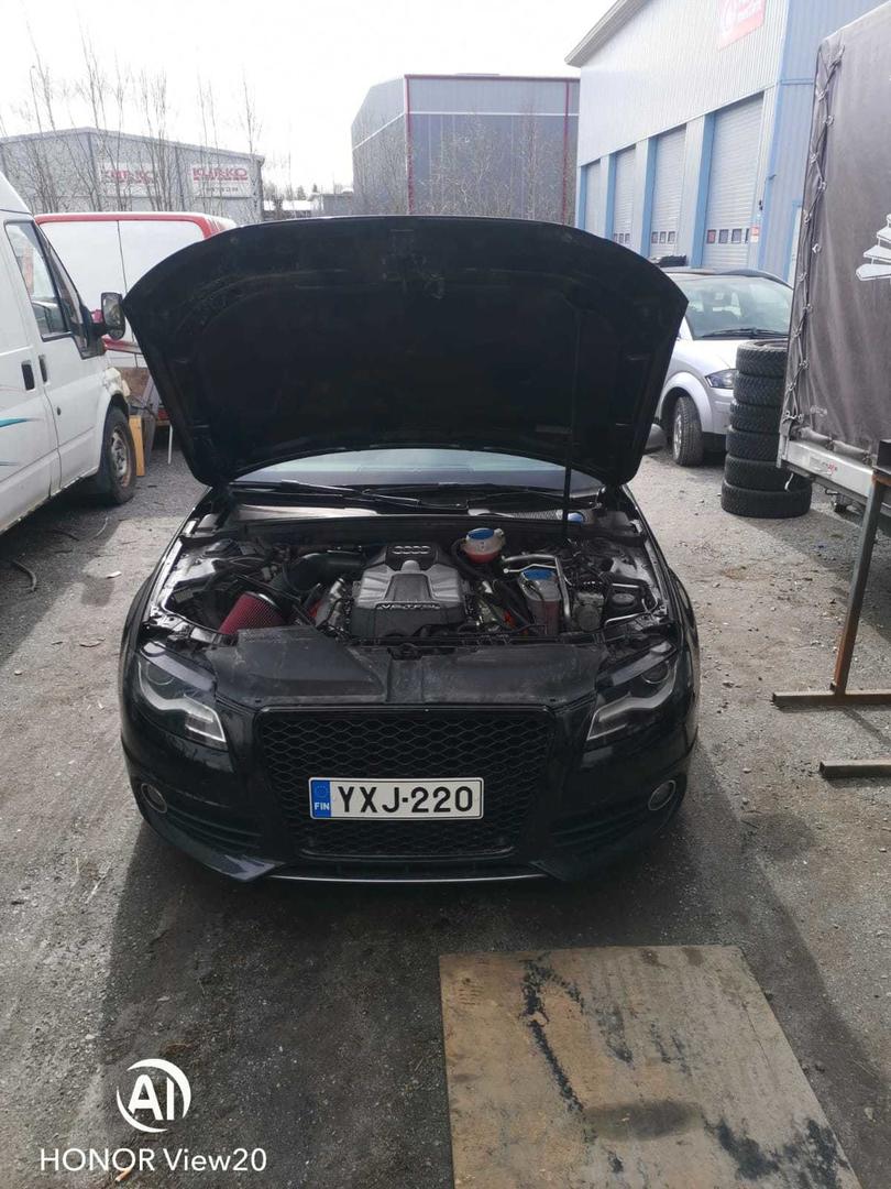

      Ässä sai vähän uutta lookkia ja kesäpyörät alle. Renkaiksi tuli Toyon Proxes Sport 265/35R19.
      Seuraavaksi onkin sitten jäähdytys update ja dual pulley.

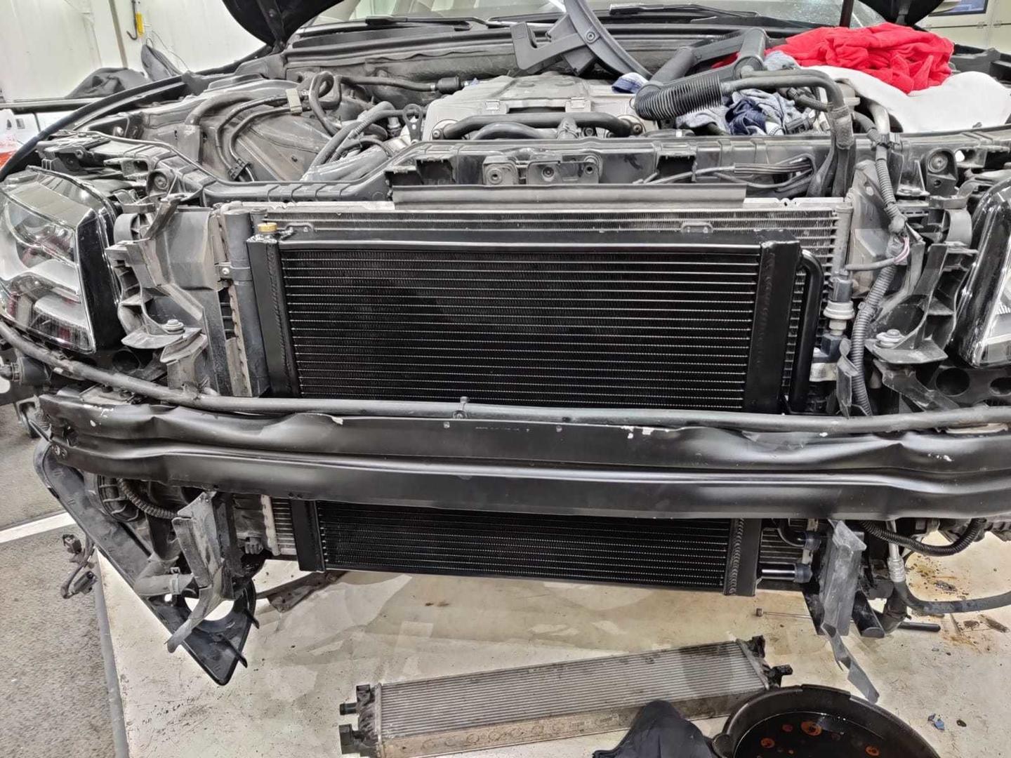

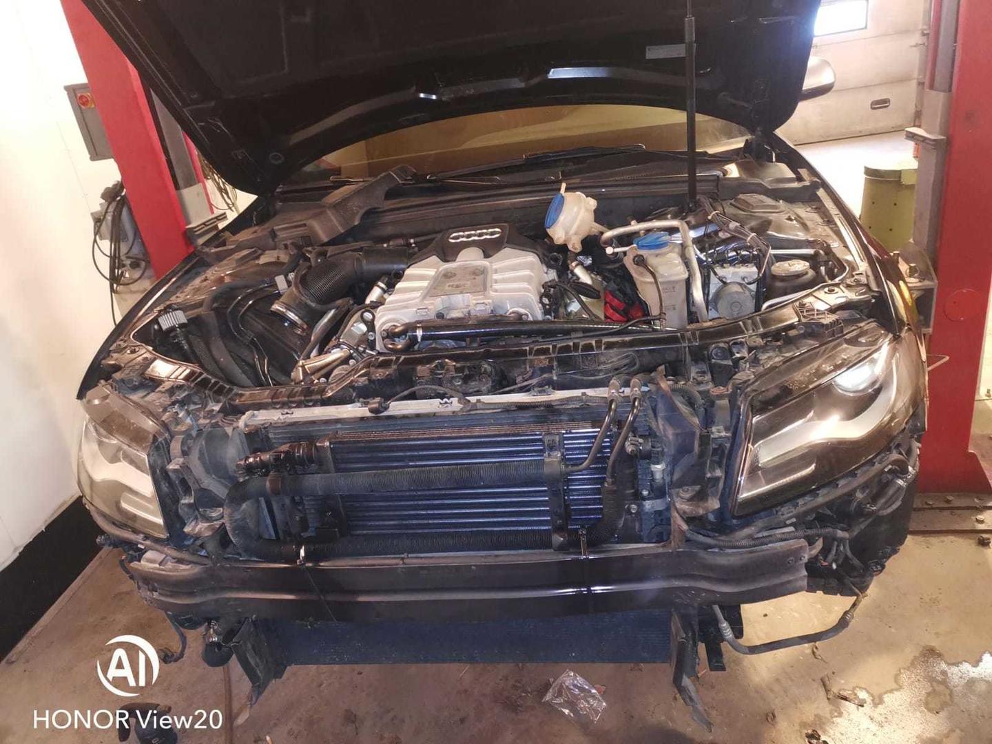

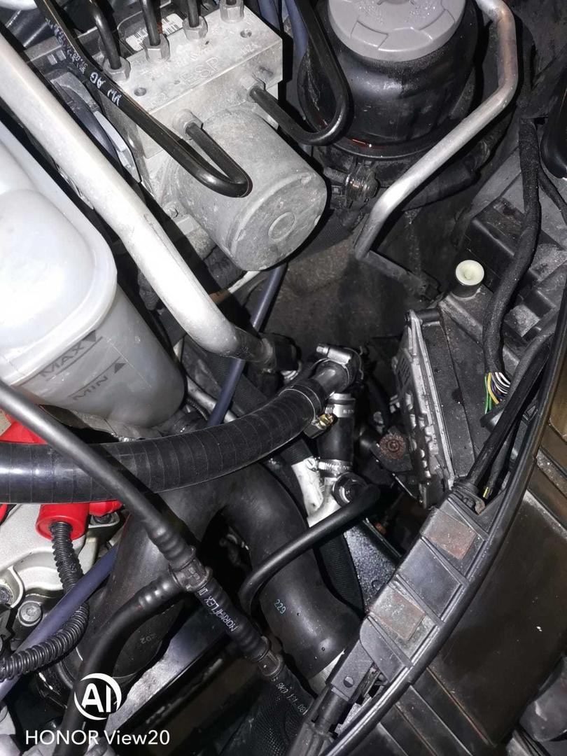

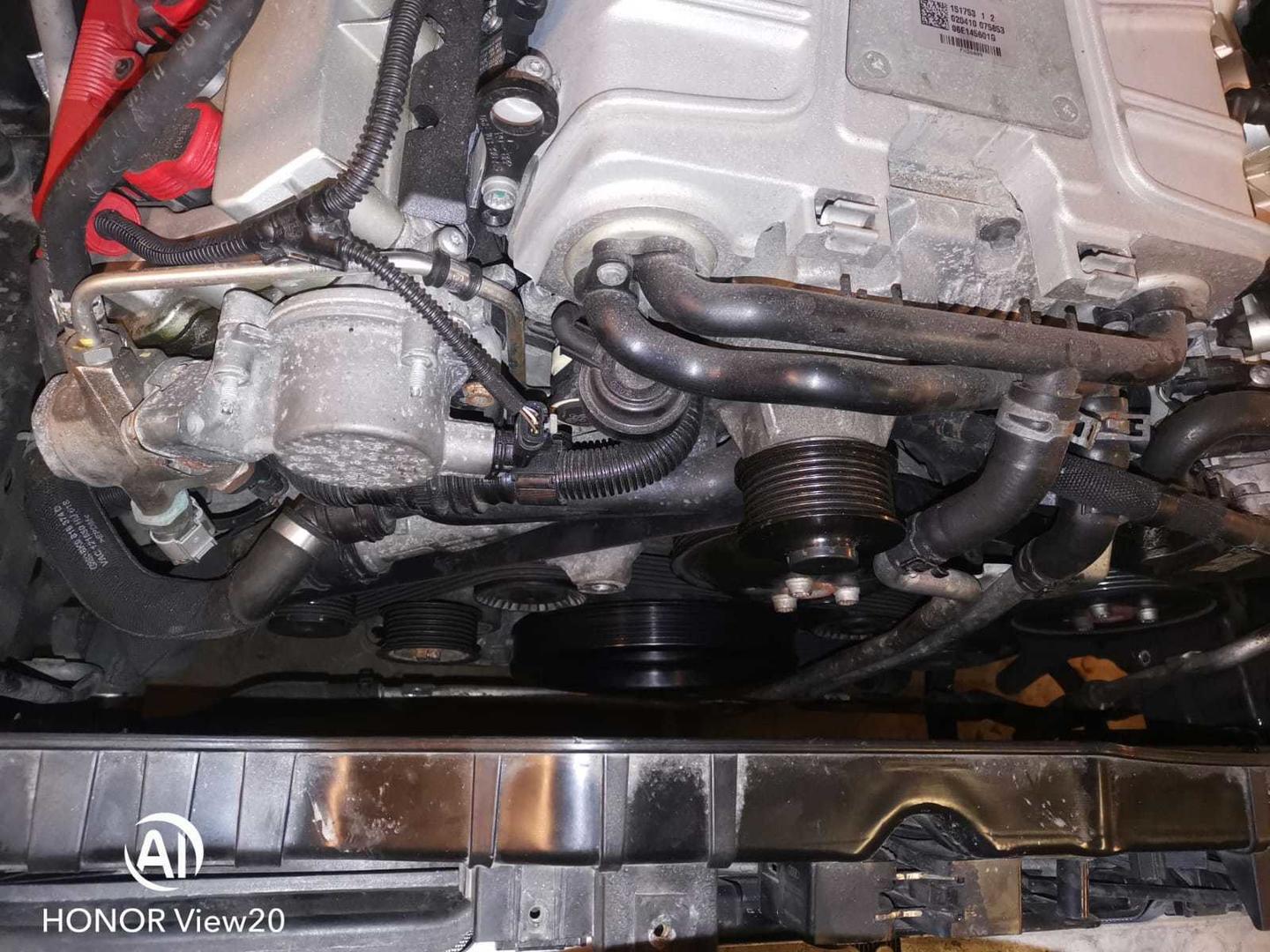

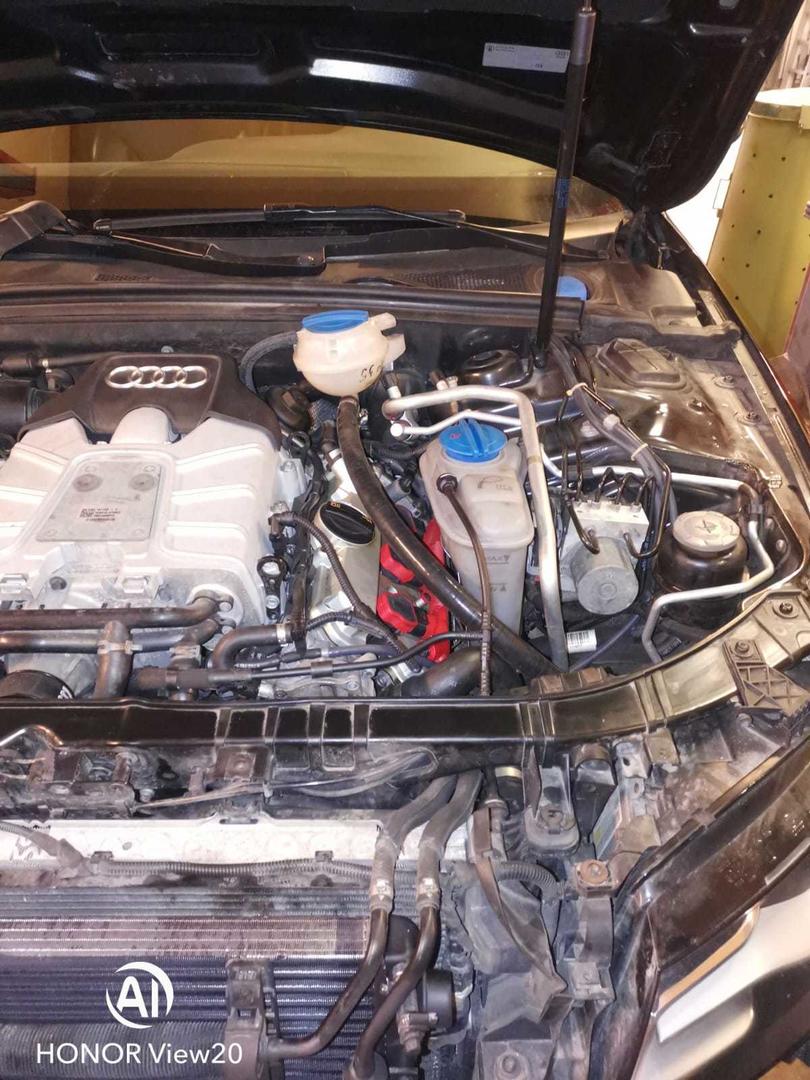

            No nyt sain viimein jäähdytyksen parennettua, isomman kampuran pyöriän asennettua sekä uuden bensapumpun männän asennettua. Kiitokset Ropaamolle mekaanisesta osaamisesta ja suuuuuresta avusta.
            Kampuraan tuli päähän JHM:n 207mm pyöriä, jolla saadaan sama suhde kun dual pulley setupissa. Mahtui kun mahtuikin ilman isompaa ropausta ja uusi bensapumpun mäntäkin uppos paikalleen kuin rasvattu.
            Jäähdytykseen tuli lisäyksenä uusi pikkunen jäähdytin samaan looppiin vanhan rinnalle ja samalla ahtimen kierto otettiin erikseen tuosta koneen kierrosta.
            Laitan vielä hintatietoja kun saan kuitit kahlattua
              Nyt olisi kahlattu kuitteja läpi ja tuloksena iso pettymys kun lompakko alkaa olla tyhjä :).
              Syyläri NS-61814 (Fiat Cinquecenton syyläri) 45€
              DO88 letkutarvikkeet ja supistukset 110€
              ECS jenkeistä JHM:n 207mm crank pulley ja hihna yht. 416€ johon päälle vero noin 100€
              Bensapumpun mäntä Autotech High Volume Fuel Pump Upgrade Kit Audi 325€ + noin 85€ veroa.
              Yhteensä siis 1081€ + 200€ työt.

                    Pienen näköinen tuo jäähy mitä tuohon mercracingin versioon vertaa, paljonko siihen meni nestettä? Voisi parantua lämmöt isommalla kennolla ennemmin kuin pumpun upgradella.
                    Pyörittääkö tuo modi myös flektejä vai pelkkää pumppua? Omassa pyörii softan määräämänä pumppu ja flekti täysillä, jos cruise päällä ja alle 10km/h vauhtia
                      tkaikkonen, onhan tuo pieni tuo FIATin jäähdytin mutta tein sen looppiin Audin oman kanssa. Olisiko mennyt noin 2 litraa tuohon FIATin jäähyyn nestettä, jos sitäkään.
                      Flekti tulee ohjelmasta tod näk samanlailla kun sinulla ja pumppu rullaa 100% heti kun on virrat päällä.

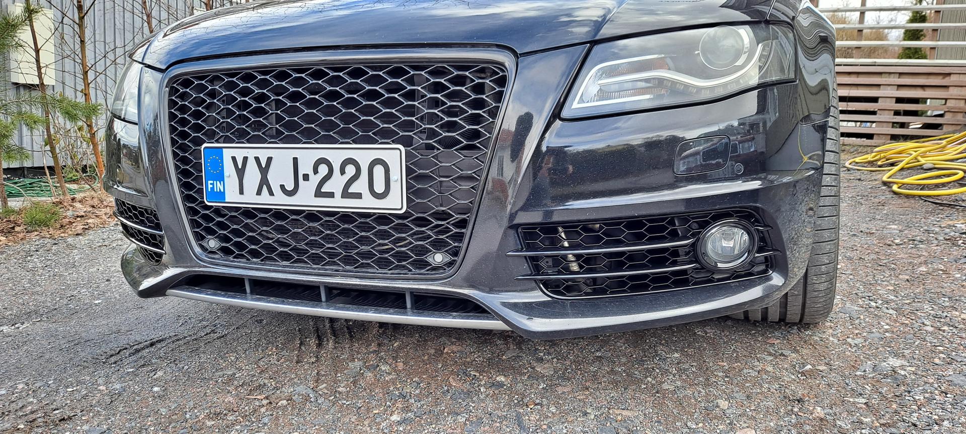

                        Dodi, nyt tuli sumareiden ritilät!

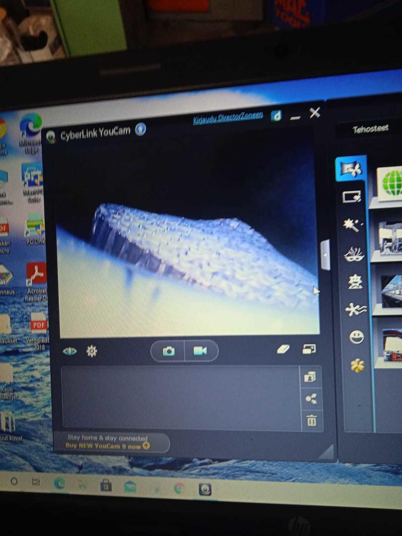

                                  Tuossa onnen juhannusta alkoi auto antaan misfirejä ja puski limppi moodi päälle...

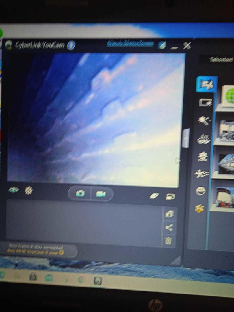

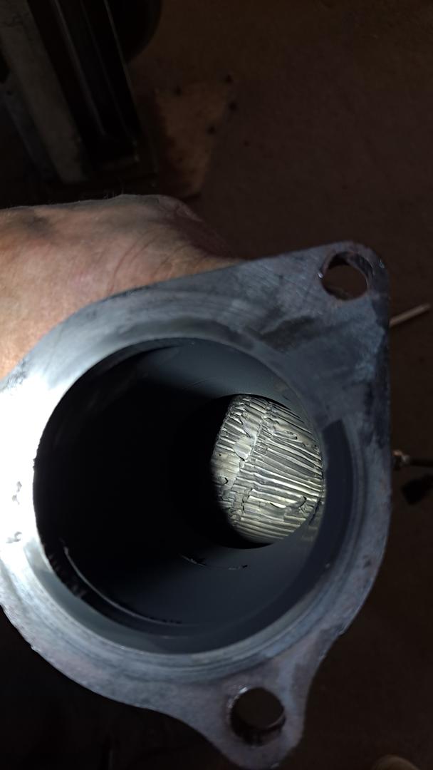

                                  Oli vähän aikaa sormi suussa mistä moinen voisi johtua kunnes taas kerran heräsi huoli kateista. Tähän yksilöön oli jo vaihdettu 200CEL katit ja ajattelin että ei saakeli voi olla niistä kiinni, mutta väärässä olin.
                                  Sain kaverin pajalta ajan nosturille ja putkea pois ja piuhakameraa sisään katteihin. Näky oli taas vee käyrää nostattava, kummastakin katista kennot poikittain!!!! VOI VIHTUN VIHTU!
                                  Ei muuta kun soittoa Luisulle, että onko näissä kateissa ollut joku valmistusvirhe kun pitäisi kyllä kestää! Asia on siis vieläkin kesken.
                                  Nyt ajellaan sitten katsastukseen asti suorilla kateilla. Onko jollain muulla tullut eteen samankaltaisia ongelmia??

                                    Eipä oo uutta tuo mulle. Kesän ajojen jälkeen oli magnaflown meatallikatti tämän näköinen: https://www.instagram.com/p/B-U9Sqel..._web_copy_link. Kenno oli kokonaan irti, mutta mun katissa se ei mahtunut kääntymään. HJS:llä on sitten semmosia, mitkä kestää paukkuakin.

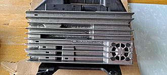

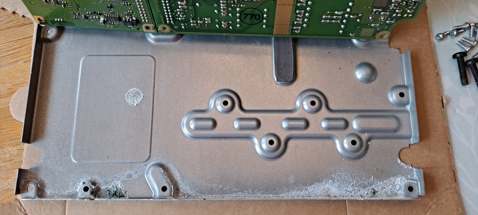

                                                Nyt sitten pääsi vahvistin sanomaa "ei tänään" tässä mennä kuukautena...
                                                Olin lähdössä autolla kotopihasta liikenteeseen ja kajareista tuli mukavan kovalla soundit: YSHSOOTUUO ZOOOPZ POKS! Tämän jälkeen tuo mankka ei sitten lähtenyt päälle vaan vilautti vain valoja kun yritti käynnistää.. VAGCOM näytti että virrat ei mene läpi ny ihan kaikista äänijäjestelmän laitteista, varsinkaan vahvarista. Tässä siis tuo Audin B&O järjestelmä.
                                                Tarkastelin kaikki sulakkeet repsikan puoleisesta sulakerasiasta, kaikki ehjät. Sitten takakonttiin pyörimään ja tarkistamaan sulakkeita josta löytyi musta taustaisesta sulakerivistä paikalta 3 palanut 30A sulake!!!
                                                Uutta hakemaan ja testaamaan. Pienimuotoisen valoshown jälkeen totesin, että oikkarihan siellä todennäköisesti on kun uusi sulake säkenöi noin ihanasti.
                                                Siitä sitten toiselle puolelle konttia ja katsastamaan vahvarin kuntoa...

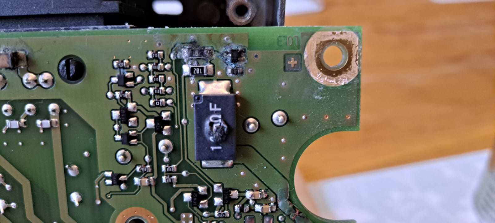

                                                Kosteutta tullut hiemän päälle, muuten näyttäisi olevan päällisin puolin ok, mutta kun sen aukaisi niin vesi oli mennyt sisälle saakka ja paskonut joitain komponentteja sieltä...

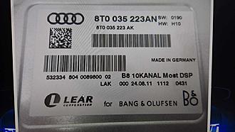

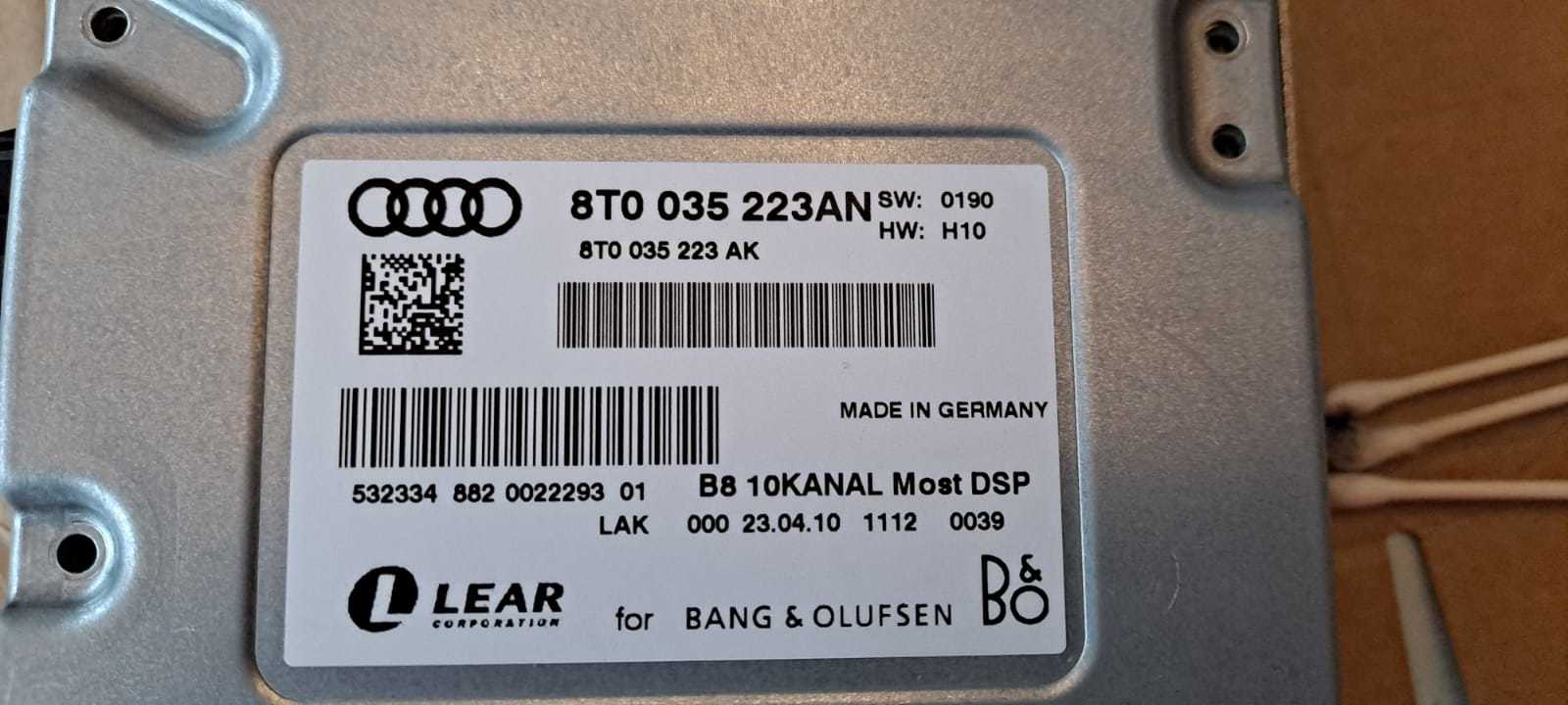

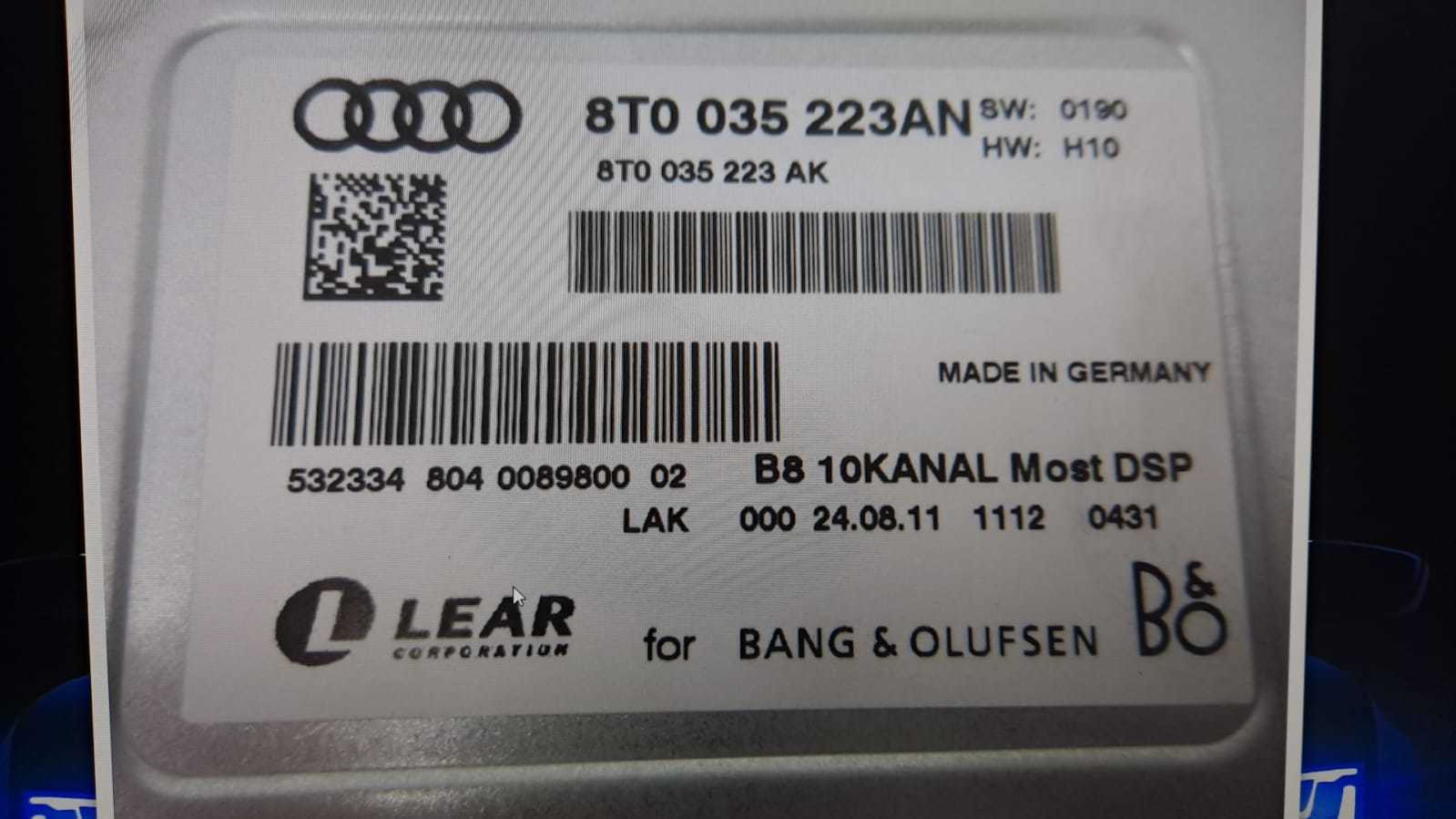

                                                Ja omat taidot/tiedot EI riitä tuota korjaamaan joten uuden metsästystä. Onneksi Suomesta löytyi YKSI vastaava purkaamolta samoilla speceillä ja hinnaksi tuli 330€ + 12€ toimituskulut.

                                                Tuossa tuo oma kärähtänyt.

                                                Ja tuollainen löytyi.

                                                Omko muilla sattunut moisia ja mistä tuo vesi tuonne uittaa/miten sen voisi estää??
                                                Sain vihiä jo, että jostain kattoluukun kautta jos ne vedenpoistoputket on tukossa, niin voisi juoksuttaa vettä tuonne taakse.

                                                  Mulla kävi A5:n kanssa samallalailla eli B&O:n vahvistin sai vettä sisäänsä. Suomesta ei löytynyt mistään samanlaista, mutta saksan ebay:stä löytyi.
                                                  Tuohon omaan pokkasin alumiinista levyn päälle että istuu sivuilta tiukasti siihen, mutta päällä on väljää eli ilma pääsee kiertämään, mutta veden ei pitäisi suoraan valua tuulettimen aukosta sisään.
