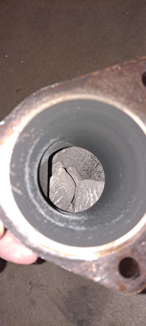

                        Siinä vähän logia, mistä voisi olla kyse. Myös 4 kannu herjasi misfireä.
                        Nyt on vaihdettu tulpat kun ajattelin ensin vian olevan niissä, mutta sama jatkuu.... Seuraavaksi vaihdan varmuudeksi kaikki puolat ja katsotaan jos helpottaa menemistä.
                          Jos tässä oli vielä vakio katit, niin voisin sanoa että kuskin puolen katti rikki ja putken tukkeena. Siitä johtuu nuo misfiret. Ei auta tulpat eikä puolien vaihto. Voihan sitä kokeilla hanttarin puolen puolilla, jos niitä epäilee.
                            Jos on oireena hävittää jäähynestettä, niin vuotava välijäähykin on mahdollinen.
                            Ja tähän vikaan liittyy päivän ekassa käynnistyksessä sankka höyrypilvi.
                            Viimeksi muokannut marre; 4.12.2020, 14:53.
                              Pitää vielä tarkistella maanantaina paremmin, mutta nyt antoi 4 pytystä 10 misfireä/1000rpm kiihdytyksessä sportilla. Ja ecu veti sen sytkän taasen kiinni... Pitää perseliirailla tuolla b5:lla nyt viikonloppu :).
                                Update:
                                Puolilla kokeiltu kaikki vaihtoehdot ja vika jatkuu..
                                KimmoL; putken päissä ei näy mitään erikoista eikä mikään ns. rämise, voiko se siltä olla ihan kaput? Voiko nuo katit suolistaa ensialkuun, onko tietoa onko hankala projekti? Kylmänä kone käy hyvin sekä pienillä kierroksilla ja normaalisti kiihdytyksissä, mutta heti kun painaa enemmän kaasua, niin hyytyy HETI.
                                marre; jäähdytinnestettä ei vuoda yhtään eikä tule mitää poikkeavaa pilveä käynnistettäessä...
                                  Tuo S4 B8 on ilmeisesti vähän hankalampi noiden kattien pois ottamisen kanssa. Itsellä ei kokemusta tuosta korimallista, jollekin laitoin ohjeita A6 4G mallista ( vastaavat katit kuin S4 B8) ja ainakin tuosta mallista ne oli vaihdettavissa ohjeiden mukaan. Etummaisen lambdan reijästä tuon myös pystyy tarkistamaan onko katti ehjä esim. tarkistuskameralla ( snake) tai vastaavalla. Kuskin puoli vähän haastava, kun lambda anturi niin lähellä lohkoa, ettei normaali lambda avain oikein sovi kunnolla. Orkkis lambda avain on 12-kanttinen, joita ei Suomesta tunnu löytyvän. Omani tilasin ulkomailta. Tuosta ilmeisesti voi tarkistaa myös ottamalla katin jälkeinen putki irti ja tarkistaa sitä kautta katin takapuoli. Ilmeisesti katti voi myös sulaa "umpeen" ainakin joitakin kuvia nähnyt. Yleisempi taitaa olla, että katti menee palasiksi. Yleensä putken päissä näkyy hieman valkoista, jos katti kokonaan rikki. Mitä lambda korjaukset näyttää bank1 vs bank2
                                    KimmoL; En ole vielä puoliskoja mittaillut mitä eroja antaa. Ajattelin suoralta kädeltä sitten vaihtaa kummatkin katit helkuttiin ja tilalle suorat putket joissa vähän kauempana olisi 200CEL katit. Mitään erikoisia ääniä tai muita "rätinöitä" ei ole kuulunut, mutta kyllä tuo alkaa vahvasti siltä kuulostamaan, että ne katit alkaa tulla tiensä päähän....
                                      UPDATE;

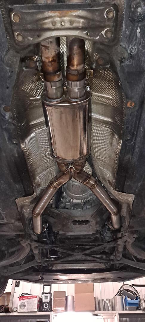

                                      Nyt löyty siis syyllinen tähänkin. Ja syy oli niinkuin KimmoL tuossa jo kirjoittikin, eli katalysaattorin täystuho =D.
                                      No eipä hätiä, sillä tänään sain SUUUREN avun Luisu's Garagelta Hyvinkäältä, jotka tekivät ja asensivat uudet 200CEL kateilla varustetut downpipet!!!!!
                                      Iso kiitos vielä Luisu's Garagen hemmoille hyvästä työstä, suosittelen!!!
                                      Alla vielä pieni äänenavaus tuoreeltaan.
                                        Siis, onko nuo uudet katalysaattorit alkuperäisellä paikalla?
                                          Vaikuttaisi olevan.

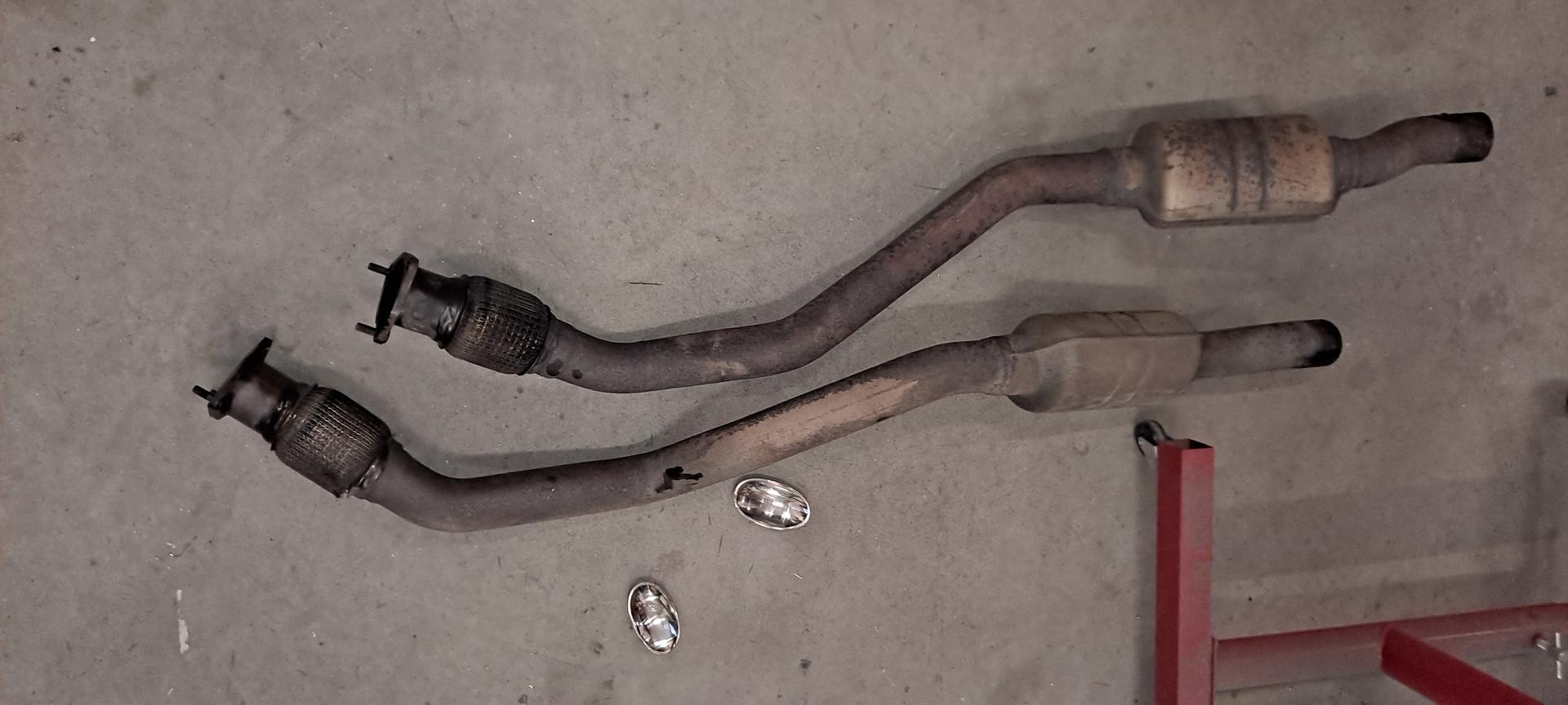

                                            Juu jäi varmaan vähän auki tuon postauksen tarkoitus :). Eli vanhat katit revittiin irti ja tehtiin uudet, kateilla olevat downpipet tilalle.
                                            Uudet mahtuvat olemaan paremmin, koska paljon pienemmät halkaisijaltaan.
                                            200CEL katit pitäisi riittää pölyarvojen pitämiseen kurissa. Silti virrata sen verran helposti, että kuumuuskaan ei sulata niitä. Voin otattaa pölyarvot jossain vaiheessa, niin saa jotain vertailuarvoja normi katteihin.

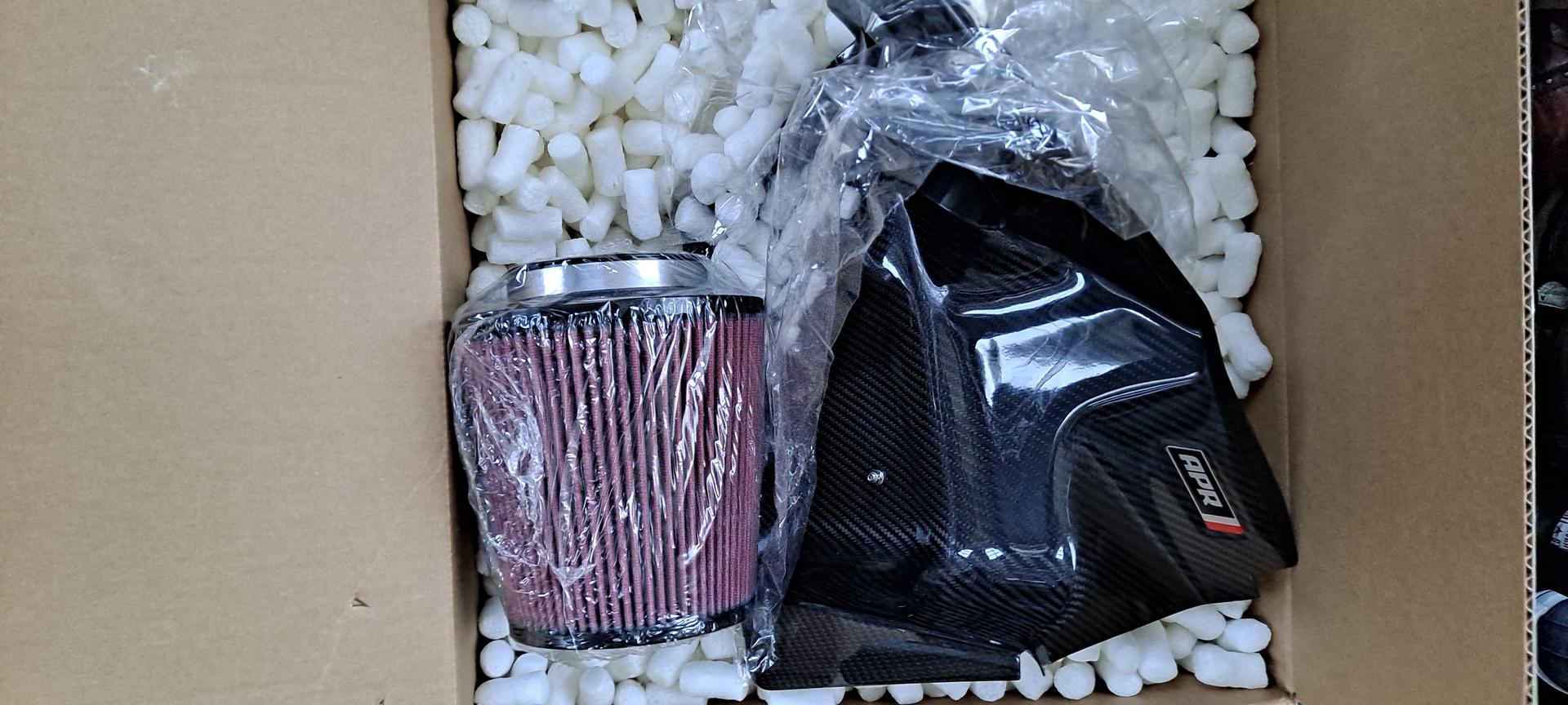

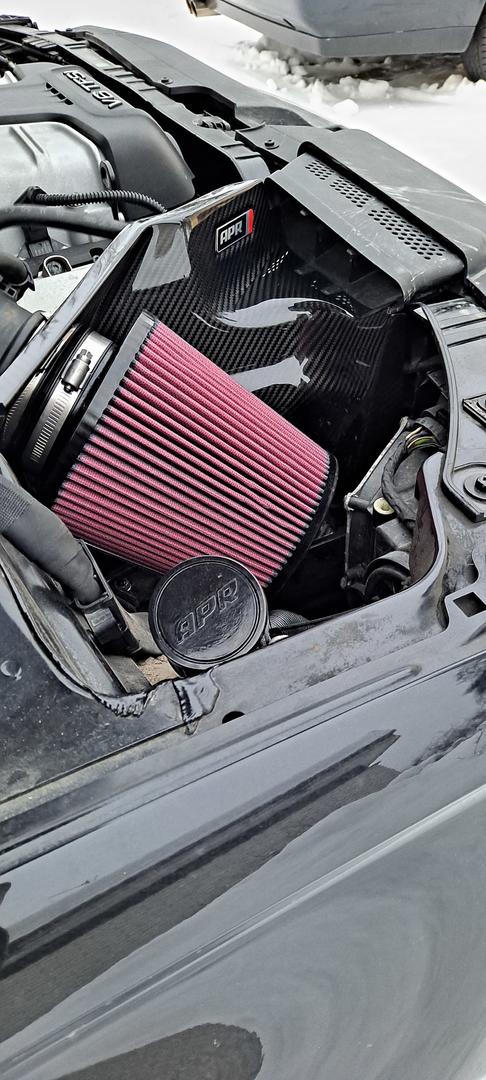

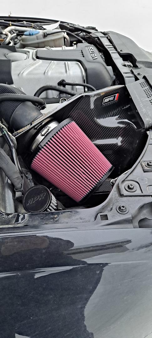

                                              Päivitystä perhefarkkuun,
                                              Tänään asennettiin Timputerin Timon kanssa ilmanottoa astetta paremmaksi. Tuosta on hyvä jatkaa kunhan kaasuläppä-proto on valmis tähän projektiin ;)
                                              Kustannuksia lisää 465€, mutta kyllä vinkuu jo nyt kivasti ;)

                                                Ei katti pölyyn varsinaisesti liity. Typen oksideja, HC:ta, CO:ta ja CO2:sta se poistaa reagoinnin kautta. Palamattomien kautta lienee vaikutusta tuohon lähinnä, mutta vaikuttaa muihinkin arvoihin.
                                                  Suodatinkin näyttäs tulevan samalta tehtaalta kun Bilteman paskat. Hyvä asentaa roskaa kalliiseen autoon.
                                                    Melko jyrkästi sanottu. Suodatin ei edes näytä samalta kuin tällä hetkellä biltemassa myynnissä olevat kartiosuodattimet.
                                                      Mikäs niistä bildeman suodattimista nyt niin paskan tekee? Saman lainen tötterö mullakin oli mutta cts merkkinen. Ihan hyvin riittänee näille tehoille tötteröt.
                                                        Kannattaa tutkia MAFia vaikka kesällä niin näkee miten paljon siihen on kertynyt nuorisosuodattimen läpi virrannutta paskaa.
                                                        Eri asia jos suodatin on pestävä&öljyttävä, suodatusteho sellaisessa parempi. Kai nuo 'kuivat' suodattimetkin kannattaa joskus ainakin puhaltaa puhtaaksi.
                                                        Alkuperäinen kirjoittaja Niko9 Näytä viesti
                                                        Tarkoittanee varmaan että orkkispaperisuodatin on suodatuspinta-alaltaan sopivasti ylimitoitettu eikä kartiosuodattimen pienempi suodatuspinta-ala vielä rajoita virtaavaa ilmamäärää merkittävästi. Joissain kartiosuodattimissa on niin paljon kumia ym. umpinaista taitteissaan että ne vähentää suodatuspinta-alaa.
                                                        Viimeksi muokannut vV8m5; 10.2.2021, 18:15. Perustelu: Kirotusvireitä korjattu
                                                          vV8m5, tuo suodatin näyttää olevan pestävä/öljyttävä jonka tuohon laitoin. Katsotaan miten haukkaa paremmin paskaa sisäänsä ku orkkis viimeistään kesällä.
                                                          Tällä hetkellä on ahtimen päällä sellainen alipaine, että pelkällä suodattimen vaihdolla ei OIKEASTI tee mitään. Tarkoitus onkin jo varautua tuohon seuraavaan isompaan kaasuläppään ja ahtimen pyöriän vaihtoon.
                                                            Suodatinhommaan liittyen ainakin 034motorsport oli tehny virtaavuustestejä tuolle CTS:n suodattimelle eikä sitä hirveesti ainakaan heidän puolelta kehuttu. Myös tuosta sisäpuolelle menevästä lisäkartiosta voi olla myös haittaa virtaukselle vs. että sen tilalla on tuo kumitulppa. https://www.youtube.com/watch?v=u5vo...=034Motorsport tuolta löytyy keskustelua asiasta. Olivat siis lisänneet sen dual elementin omaan suodattimeensa kumitulpan tilalle jonka johdosta virtaavuus huonontunut. Materiaalit ja kaikkien muiden speksien pysyessä samana.
                                                            Suodattimen lisäksi näissä remmiahdetuissa tuntuu olevan tärkeää, miten moottorin lämpöjen siirtyminen imuilmaan on hallittu sekä tuon imuputken muoto, että se on virtauksen puolesta optimaalinen. Kiinnostaisi tietää miten nuo APR:n sivuilla olevat datat on saatu vertailuksi eli onko tuo stock airbox arvot mitattu laittamalla heidän suodatin sinne jolloin muut reunaehdot tulee vastaan vai onko se ihan tehdassuodattimella ja -setupilla mitattu. Kuitenkin nykypäivänä on suhteellisen helppo saada kaikesta kerättyä vertailudataa, niin lähtökohtaisesti olettaisin, että se ensimmäinen markkinoille luotu design mitä ei ole vuosiin muutettu, ei välttämättä ole enää se paras vaihtoehto mutta mistäpä näistä tietää. Itselle ainakin asiaan vasta vähän perehtyneenä, on helpompi luottaa numeroihin ja käppyröihin, kuin pelkkiin kuviin ja myyntipuheisiin.
                                                            Ääntähän nuilla saa varmuudella aikaan, mikä lienee alkuperäinen idea ainakin osittaisesti tähän ollutkin. Youtubekin täynnä videiota missä B8 S4:n tehdasboxiin lyödään ylisuuri filtteri ja dremelillä vähän reikiä ja luullaan että tällä olisi suoraa yhteyttä tehonlisäykseen.

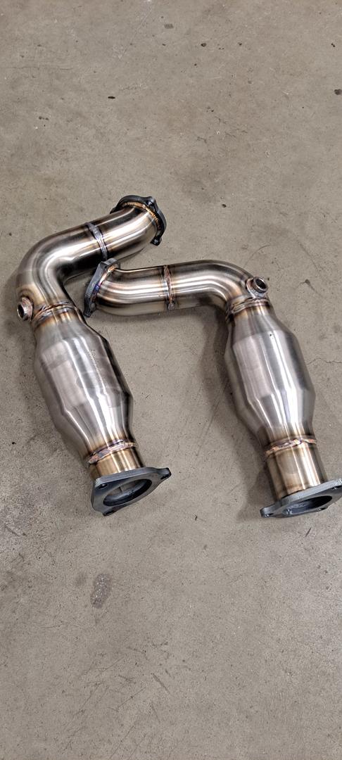

                                                              UPDATE:
                                                              Nyt tuli taas käytyä Luisu's Garagella Hyvinkäällä ja hommattua lisää uutta putkea autoon. Vanhat downpipet alkoivat olla tiensä päässä, eli taas yksi Audin tekemä/valitsema ei niin hyvä osa S4:seen. Olisivat nyt sitten kerralla tehneet kunnolla :). Iso kiitos jälleen kerran Luisun jätkille täydestä palvelusta ;)
                                                              Mutta, vanhat "rämisevät" downpipet poistettiin ja tilalle tuli x-liitoksella ja vaimentimella varustettu rosteri putki/putket. Kustannukset noin 820€ asennuksineen.
                                                              Soundimaailma muuttui myös hiemän "möreämmäksi".
