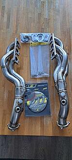

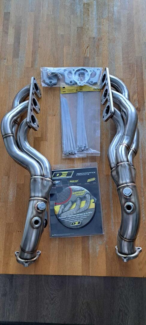

                                Ongelmian takia tuolla pakopuolella, tuli hankittua Puolasta rosteripakosarjat! Hintaa sarjoille tuli 551,70€ kotiovelle toimitettuna. Siihen Kuopiosta tilattu Titanium wrapit pitäisi lykätä päälle ja Puuilon rosterinippusiteillä kiinni.
                                Asennellaan alle heti kun löytyy tilaa nosturilta.

                                  Nuo päästöt menee kyllä läpi mittauksista jos vaan katit toimii. Minulla on tullut niiden kanssa ISO kädenvääntö koska en heti kuunnellut foorumin järkiääniä. Nyt kun nuo rosterituubit saadaan kiinni, niin tehdään kateille paikat sieltä laatikon kyljestä ja mittaukset papeprille ja tänne näkyviin. Teen vielä mittaukset ihan suorilla putkilla asennuksien jälkeen, jotta saadaan jotain verrokkilukuja.
                                  Ollaan kokeiltu mitata pakokaasuarvoja ilman katteja, muttta nuo ongelmat pakosarjoissa/downpipeissä on tehnyt mittaamisesta mahdottoman (liikaa happea, kaikki arvot heitteleen vuotojen takia yms.)
