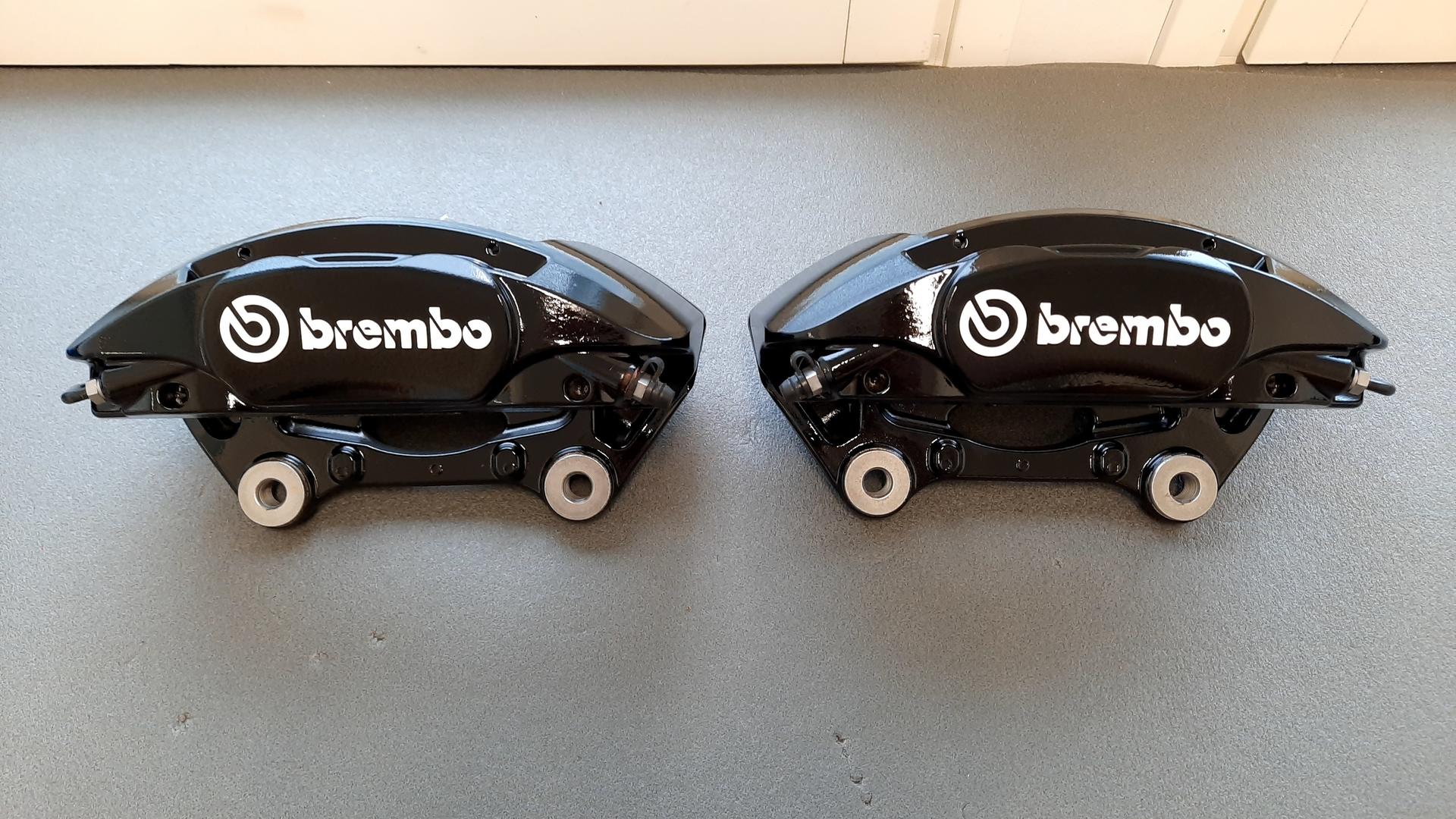

    Yksinkertaisin päivitys jarruihin liennee eteen Q5 Brembon satulat.

      Tuli itselle B7 koriseen hommattua kyseiset Q5 oem satulat ja maalailtua ne. Porsche Macanin satuloita ovat paljon jenkeissä myös laittaneet koska ne ovat halvempia siellä. Satulat odottaa vielä asennusta, koska talvivanteet eivät taida mahtua pyörimään niiden kanssa. Näiden kavereiksi tietysti tulee S4 B7 345x30mm levyt. Näissä on kyllä uskomattoman huonot jarrut vakiona.

            Oemvwshop.de tilasin omat satulat. Noitakin on muutamaa eri mallia, kannattaa olla tarkkana että tilaa oikeat.

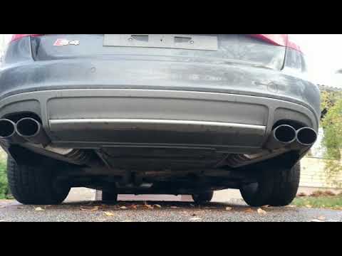

                        Pikkunen testi äänistä. Kumpi on parempi S4 B5 Borlan putkistolla vai S4 B8 Capriston putkistolla =D. Oma suosikkini on ehdottomasti S4 B5 Borlanputkistolla!
                        S4 B5 Borla
                        S4 B8 Capristo
                          En tiedä oliko siitä muuta kuin äänimaailmaan vähän muutosta pienellä budjetilla. Sen heitin vasta viime viikolla kiinni eli muuten oli vakio dynossa. Heitin samalla talvirenkaat alle niin ei edes tullu vertailtua miten kulkee, kun ei ole kitkoissa pitoja kunnon kiihdytykselle

                                            Latviss Millä koodilla nuo tilaamasi q5 satulat oli?
                                            Saksan ebaystä löytyy 189e/kpl + 12e postit:
                                            8R0615105-BN ja 8R0615106-BN
                                            tai
                                            8R0615108F, mutta tälle jälkimmäiselle ei ole tällä myyjällä paria. Ilmeisesti se koodilla 8R0615107F.
                                            Jos kahtoo esim. 7zapista niin Q5lle antaa nuo 107 ja 108 loppuiset. Erään youtubevideon: https://youtu.be/an0v-MQtz9c tiedoissa myös samaa asiaa ja mitä muista sinne voisi laittaa.
                                              Oikeat koodit on:
                                              8R0615107G
                                              8R0615108G
                                              ECS Tuningin sivuilta on helppo katsoa sopivuudet, nuo linkkaamasi satulat on Q5 2.0T ja sopivat 320mm levylle. G loppuiset satulat käy suoraan 345x30 S4 omien levyjen kanssa. B8 korisessa taitaa alkuperäiset jarruletkutkin sopia suoraan.

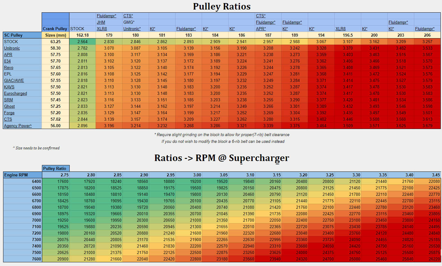

                                                Noissa virityksissä täytyy hiffata se, että hihnapyörillä ei vakiokaasuläpälliseen saada juuri sitä huipputehoa kun ei se vakio kaasuläppärunko virtaa riittävästi. Se kun on näissä imupuolella. Kuten motorsportista tiedetään, imupuolen kuristin on tehokas tapa rajata vehkeiden tehoa. Turbokoneellisissahan kaasuläppä on aina painepuolella, niin sen koko ei ole niin kriittinen tehon kannalta. Ahdin kyllä pukkaa väkisellä sen ilman sieltä läpi, mutta imupuolella ei ole kuin ilmakehän paine auttamassa tavaraa ahtimeen.
                                                Hihnapyörillä tulee ennenkaikkea keskialueen vääntöä, ilman pyöriä puhutaan tuollaisesta hetken matkaa päälle 500Nm väännöstä, pyörien kanssa aletaan olla lähempänä 600Nm huippuväännön alueella eli 3000-4000rpm. Sitten kun vaihdetaan kaasuläppää niin se avaa tuota yläpäätä ja 500hv ylitykset alkaa tulla mahdolliseksi.

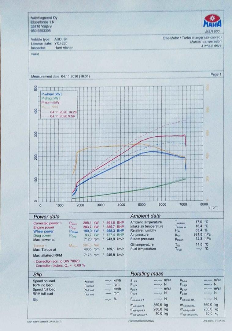

                                                  UPDATE:

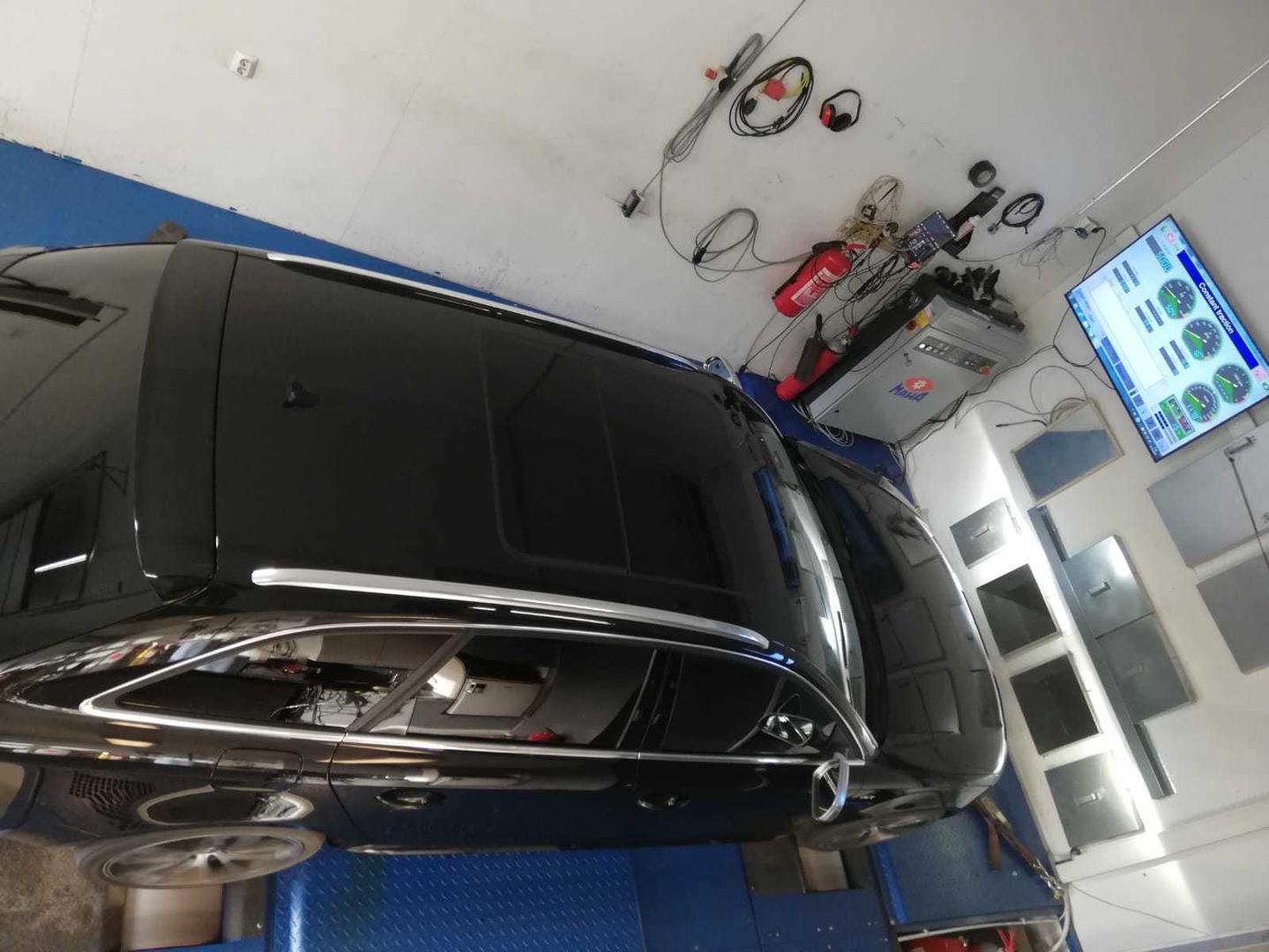

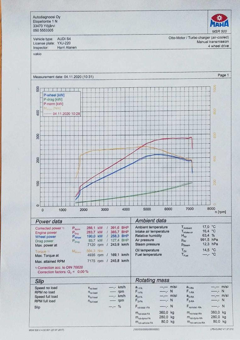

                                                  Nyt saatiin dynolaput ensimmäisestä vaiheesta!
                                                  Dynona oli MAHA MSR 500 Ylöjärven Autodiagnoosilla.
                                                  Perussoftalla saatiin lukemat Pnorm 288,1kW (391,6bhp) ja Mnorm 504,3Nm. Erikoismoottori.fi:n Stage 1 tehot samaisella dynolla Pnorm 350,1kW (476,0 bhp) ja Mnorm 550,7Nm. Kummassakin mittauksessa oli TCU softaus jo tehty (max kierrokset nostettu 7200rpm)
                                                  Eli nousua tehoissa vakioon nähden oli 62kW (84,4bhp) ja 46,4Nm. Autoon on tehty ECU + TCU softaus 1 225€, joten suhde noin 0,069 heppaa / €. Eli nyt olisi kokonaiskulut 24 911,63€ + 1 225€ = 26 136,63€ ( 1hp/54,9€ ).
                                                  ISO KIITOS Ylöjärven Autodiagnoosille, Timputerille ja Erikoismoottori.fi:lle jo tässä vaiheessa ;) !!! Seuraavaana sitten ilmanoton ja jäähdytyksen kimppuun, joten jatketaan projektia!!!
                                                    Eikös tuo ole hiukan antelias dyno? Tehtaan ilmoittama on muistaakseni 333hp ja yleensä näistä on dynottu vakiona luokkaa ~340hp. Softan tuoma lisä on ihan odotettu, vääntöjä olisin odottanut ehkä hiukka enemmän.
                                                    Kiitokset, että laitoit myös softan hinnan näkyviin, se tuntuu liian usein olevan kovin salaista tietoa.
                                                    Nyt mielenkiinnolla odotellaan, minkälaista lappua tulee erilaisten modien jälkeen!
                                                      +RISU, Kyllähän tuo anteliaalta tuntui, mutta tärkein oli saada tietoa muutoksesta mitä softa antaa. Seuraavaan dynoon kun ollaan ajateltu tehdä noita intake modeja ja jäähdytyksiä, nähdään taas erotuksia mitä modaukset teki.
                                                      Hinnat pyrin AINA pitämään rehellisesti esillä, koska se tämän tarkoitus on ollutkin. Softauksen ja muiden uppien osalta päätökset eivät aina ole ehkä aina ne parhaat/edullisimmat, mutta teen projektia niillä osilla/softilla mitä itse katson parhaimmaksi.
                                                      Ja tietysti tässä kävi mielessä mennä käymään vielä jollain muullakin dynolla, että saadaan niistäkin vertailuja. Ehdotuksia voi heitellä tänne ketjuun!
                                                      En osaa sanoa paljonko putkistolla oli tuossa osuutta kun se oli jo tähän kyseiseen ässään asennettu. En myöskään tiedä onko nuo vakiokatit jo tyhjätty =D.
                                                      Terho, kumman suosittelet ensin vaihdettavan puhaltimen hihnapyörän vai kampuran hihnapyörän, vaiko molemmat samalla??? Ilmanottoon on todellakin ajateltu uutta kaasuläppää jollain 82mm halkaisijalla ja tähän sopivat putket.
                                                      Ainakin nyt vedätyksillä on aikamoinen alipaine puhaltimella kun yrittää haukkoa ilmaa =D.
                                                      Kuinka helvetisti nuo 200CEL katit antaa ääntä lisää, pitääkö muulle perheelle ostaa autoon peltorit valmiiksi?
                                                        Eikö noita kampuran hihnapyöriä ole vaikka ja mitä tarjolla, joilla pääsee samaan kuin perus dual pulleylla? Toki jos step-by-step tutkielmaa on tarkoitus tehdä, niin sitten varmaan ihan sama kumman vaihtaa ensin, ellei jompaa kumpaa pyörää saa vaihdettua ilman puskurin irrottelua. Kuitenkin dual pulley suhteella rupeaa jo jäähdytyksen parannuskin olemaan aiheellista.
                                                        https://www.audizine.com/forum/showt...lopment-thread
                                                        Viimeksi muokannut janhe; 5.11.2020, 12:20. Perustelu: Lisäys...
                                                          Eikös se kannata suoraa vaihtaa molemmat pyörät jos meinaa jäähytystäkin parantaa. Toki talveksi ei ole kiirettä kun ei voi tehojakaan käytellä.
                                                          Taitaa pikkasen yläkanttiin näyttää dyno tulos:)
                                                          Käyppä kellottamassa kiihtyvyys aikoja jos vielä kuiva ilma tulee jos tuurillaan ei löis tyhjääkään.
                                                            Kyllähän sinne ne molemmat pyörät kannattaa samalla laittaa, keulan kun kerran ottaa auki. Toki ahtimeen voi pyörän vaihtaa jos ottaa sen pöydälle, mutta joutuu kuitenkin läträämään sitte nesteiden kanssa yms ikävää. Siis sikäli että on jäähytyshommat kondiksessa ja katit suolistettu yms. 200cel katit ei tee mitään kauheeta pörinää.
