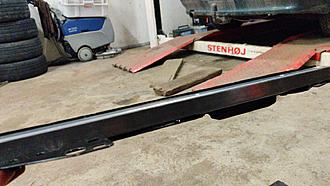

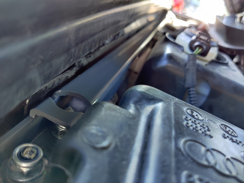

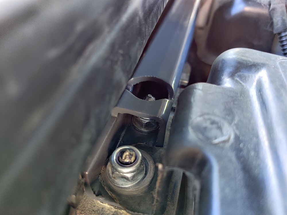

                                    Muutama kuva raudasta asennettuna, nuo pari läppää auton alkuperäisestä raudasta pitää kääntää esim. pihdeillä alas. Malliltaanhan tämä on hyvin lähellä tuota jenkkien CR-15 tankoa.
                                      Aleksi laittoikin kuvat.

                                          ​​​​​​​Asennus aika vaivatonta, helpottaa suuresti jos löytyy kapea ja syvä 13 mm hylsy.

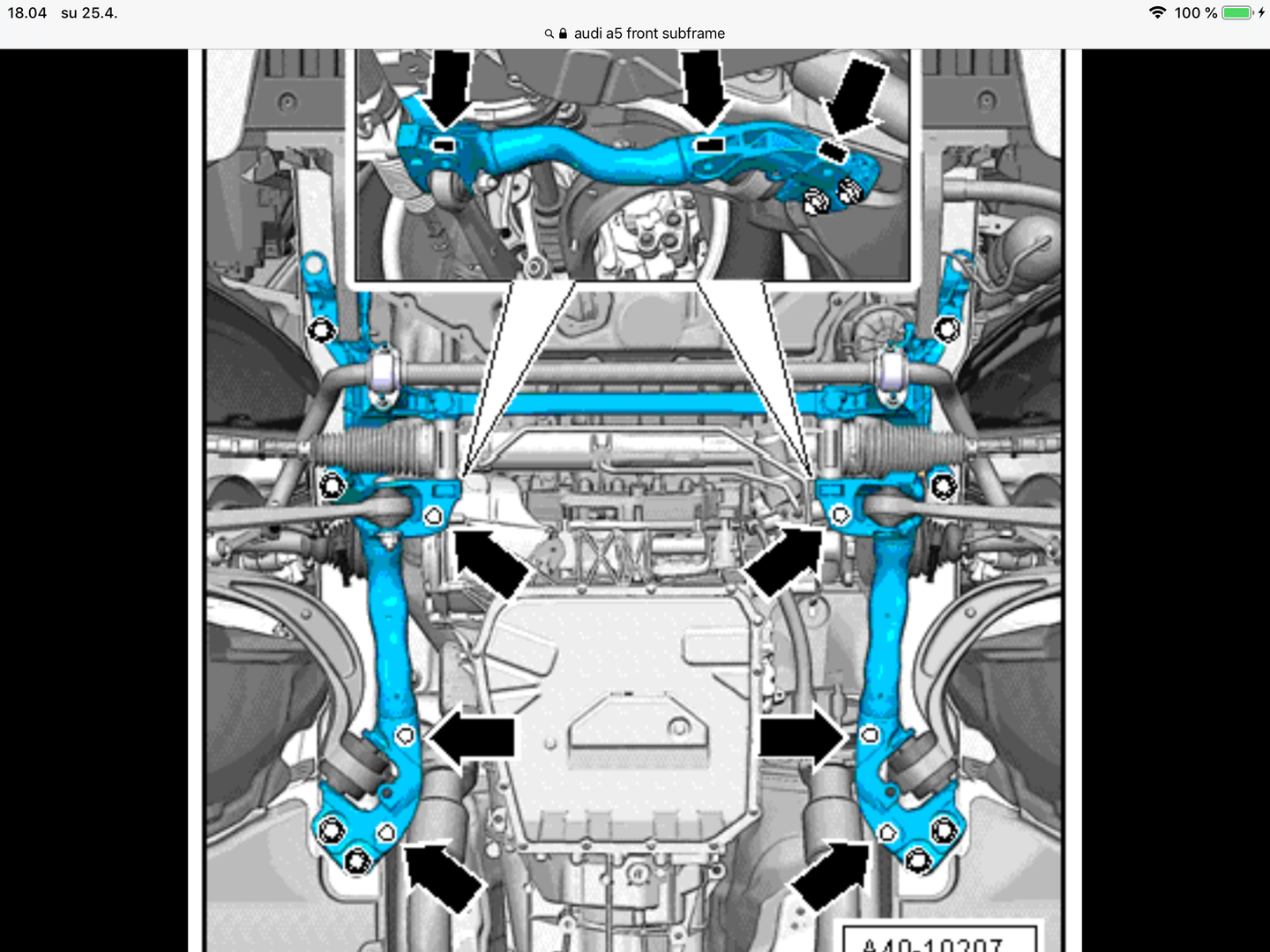

                                            B8/8.5 koristen etuapurungon ristituen vahvistaminen on modeja jolla myös yritetään vähentää korin fleksaamista. Tavallisesti hitsataan lisärautaa ristitukeen.
                                            Etuapurungon rakennetta tutkittaessa tuli ajatus että kori/apurunko saattaisi hyötyä yhdestä poikkituesta eniten jos sen sijoittaisi mahdollisimman taakse. Helpoin olisi pultata takimmaisten kiinnikkeiden alle, joka on suurin piirtein samoilla kohdilla mihin taempi alatukivarsi kiinnittyy apurunkoon.
                                            Jäsen Alpi otti kysyttäessä homman suunniteltavaksi ja valmistettavaksi. Kesän ratapäivät näyttää vaikuttaako muutenkin kuin kuskin korvien väliin.

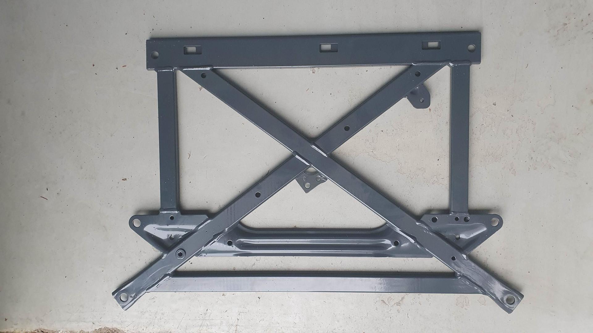

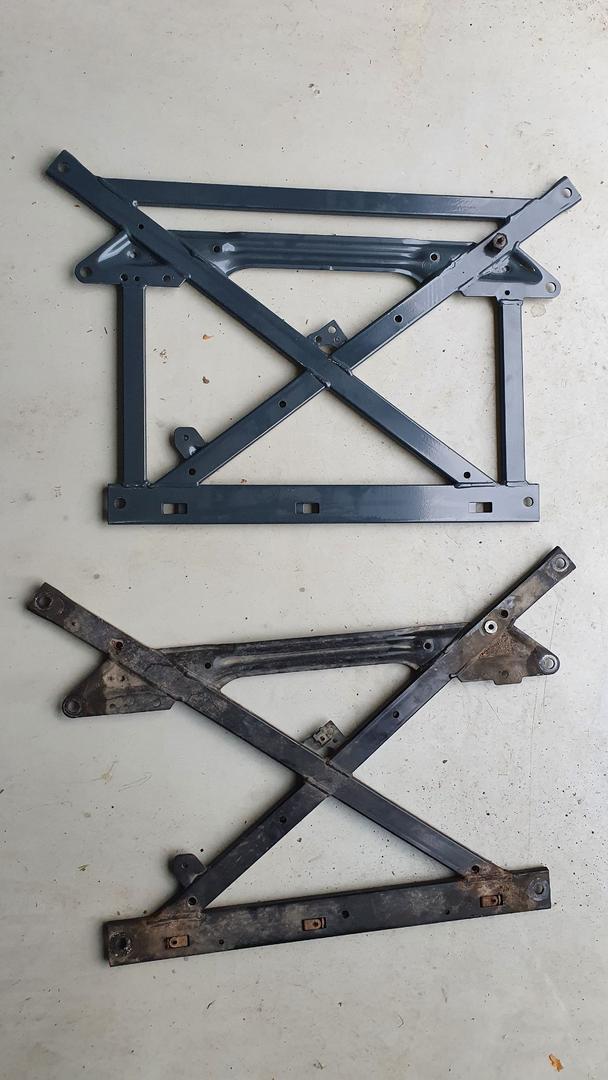

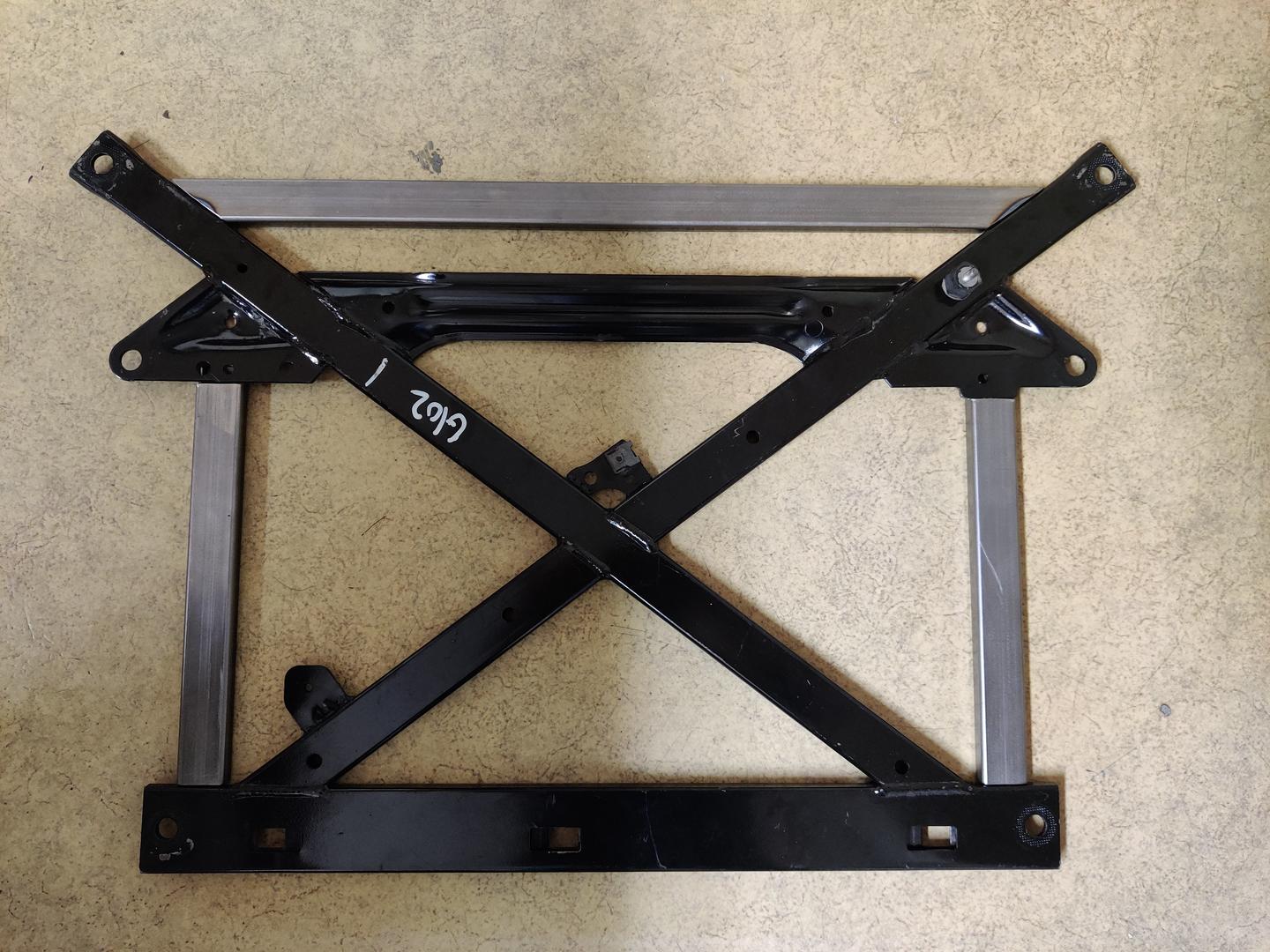

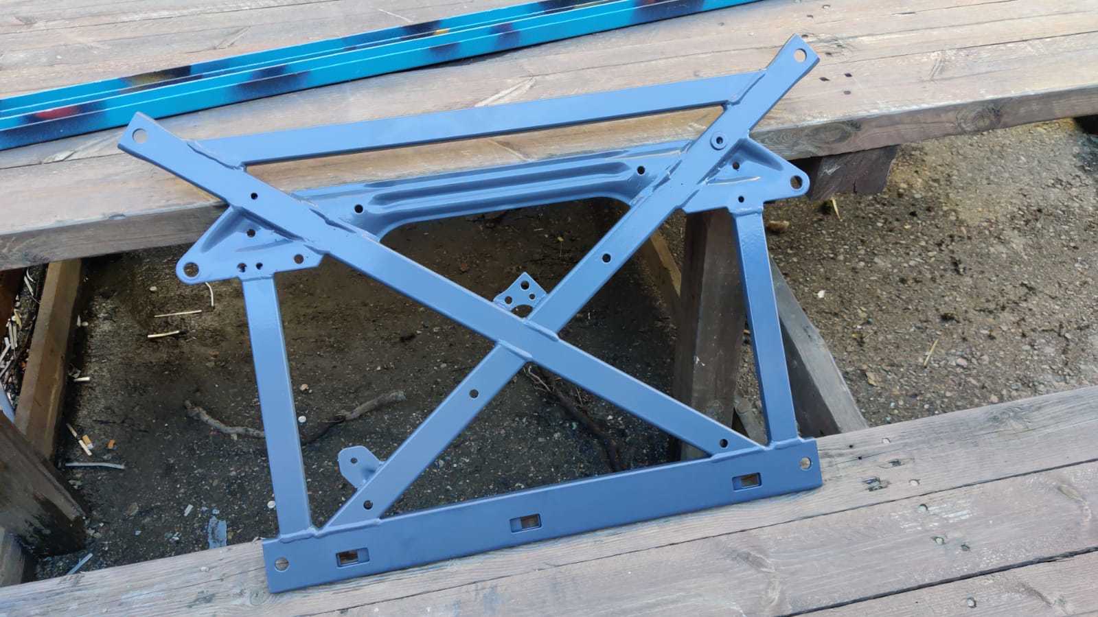

                                              Tässä myös yksi tapa B8 prefaceliftin ristituen jäykistykseen. 30x15x2 mm suorakaideputket vahvikkeeksi, ja pulverimaali päälle.
                                                Nättiä.
                                                  Alkuperäinen kirjoittaja alpi Näytä viesti

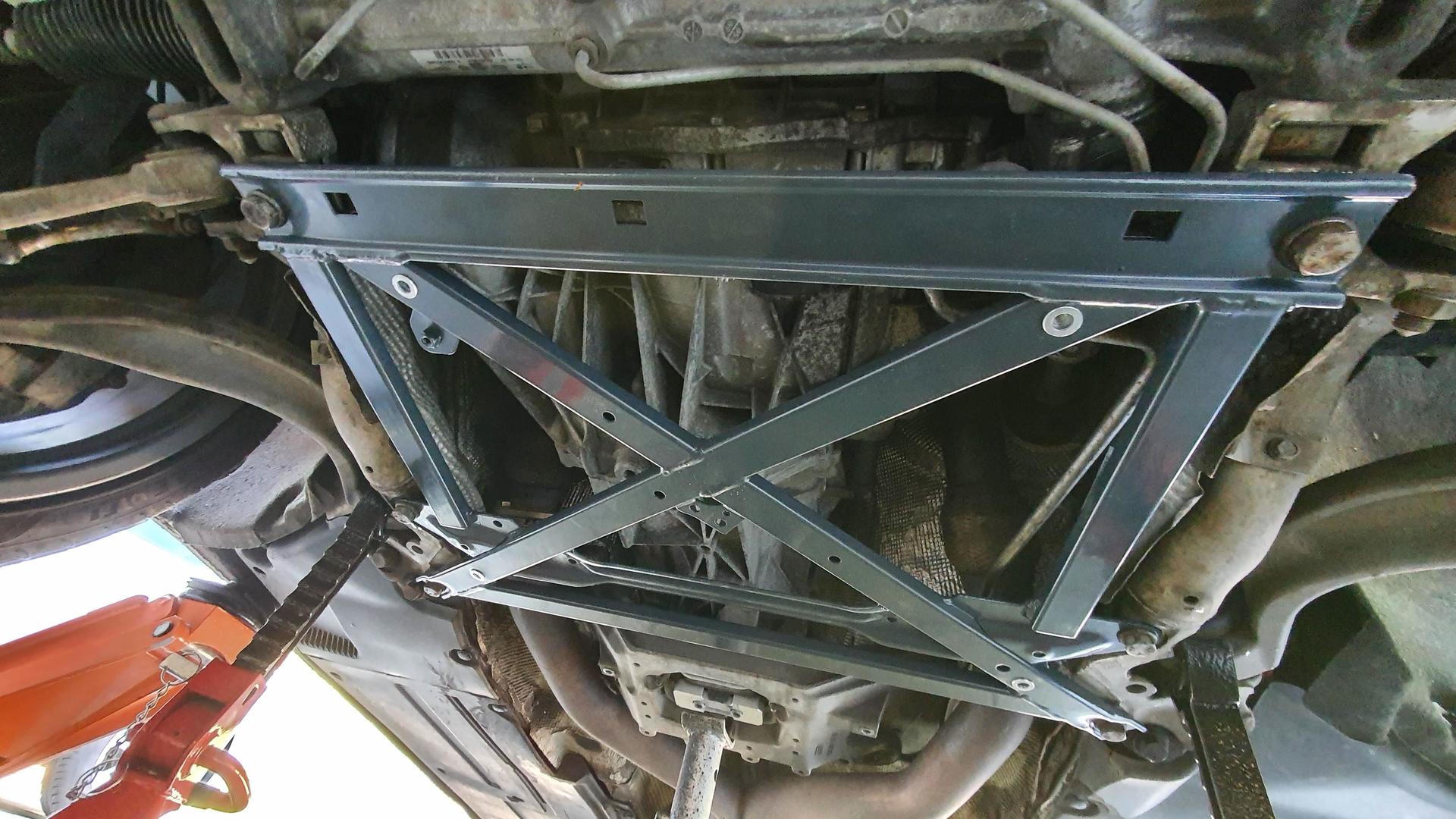

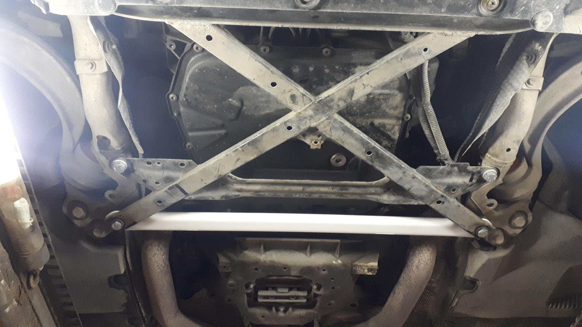

                                                  Tässäpä nämä auton alla ja muutama lisäkuva. Vahvikkeet on kyllä nätisti tehty, ei pysty sanomaan mitkä palat on lisätty ja mikä alkuperäistä kun materiaali ja viimeistely on ensiluokkaista. Laadun puolesta voi kyllä suositella, vielä vaikea sanoa mikä on vaikutus ajoon! Kiitos vaan jäsen Alpille, taas kerran!

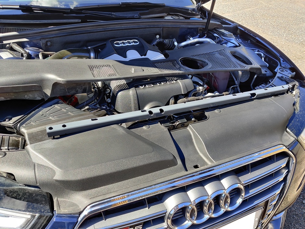

                                                  Ohjaus tuntuu kyllä napakalle ja responsiiviselle, autossa myös ylätolppien poikkituki alpi, 034 ylätukivarret ja vähän enemmän camberia. Näiden kaikkien muutosten jälkeen auto tuntuu kyllä kääntyvän kivasti mutkiin ja ohjaustuntuma on tarkka tälläiseksi perheautoksi. Katsotaan kesän aikana tuntuuko muutokset radalla.

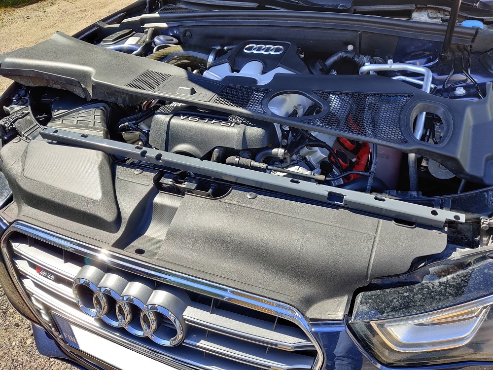

                                                    Vieläkö näitä moottorin yläpuolisia on laiteltu? Lisäkokemuksia? Alpin paja vielä toiminnassa näiden suhteen?
