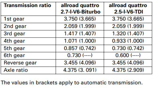

              • Tästä Audiworld-sivustolta löytyneestä dokumentista katsoin 2002 Allroadin 2.7 biturbon tiedot, manuaalin ja automaatin välitykset kerrottu.
                Ja tässä on verrokkina normaali C5 A6 2.7t quattro 2002.
                • Siinä Allroad 4B A6:en neliveto välityksiä.
                  • No nyt löytyi infoa, kiitoksia. Välityssuhteet on samat, mutta erot tulee veto- ja välipyörästöistä eli tosiaan Allroad malleissa ei noin pieniin kierroksiin päästä.
                    • Välitykset löytyy myös SSP 241:stä.

                        Harrastin matematiikkaa ja laskeskelin teoreettiset nopeudet noilla tiedoilla/suhteilla. Lähtöarvoina nuo taulukot ja rengaskoko 225/55/17:
                        80km/h = 1990rpm
                        100km/h = 2489rpm
                        Omat arvot oli (noin):
                        80km/h = 2150rpm
                        100km/h = 2650rpm
                        ja noi on tosiaan katsottu Torque OBD mokkulalla ja GPS nopeudella silmämääräisesti eli virhemarginaali on 5-6% luokkaa. Pelkästään renkaiden vierintäkehän pienellä muutoksella nuo saisi aikalailla kohdalleen eli uskoisin, että laatikko toimii kuten pitääkin. Allroad on tehty hankalempaan maastoon ja vetopainokin omassa on 2300kg (tämäkin tuntuu vaihtelevan suuresti) eli en yhtään ihmettele tiheämpää vaihteistokompinaatiota. Ei taitaisi jaksaa vetää parin tonnin kuormaa vitosella enää jos kiekat alle 2t...
