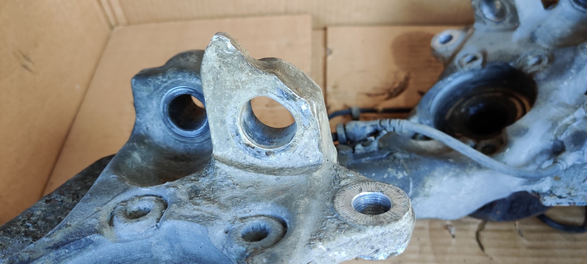

    Tuli ongelma noiden napojen kanssa eli tuo surullisen kuuluisa yläpään pultti ei lähtenyt paikoiltaan millään. Sain hommattua sattumalta RS6:n alumiiniset, mutta eilen kun nuo saapuivat postissa niin huomasin, että toisessa on murjottu toinen alapään kiinnike. Saako tuota oikaistua esim. vanhan nivelen ja lämmön kanssa vai onko tuo tuhoon tuomittu ajatus? Kuva liitteenä.Click image for larger version
    Tuosta alkuperäisestä kysymyksestä en osaa sanoa mutta onko ne V8 kynkät ylipäätään muuten sopivat sen pikkukoneisen tilalle?
      Pikaisesti mallailin noita ja varmistin, että tukivarret yms. on samat eli osanumerot täsmää. Vetarit käy suoraan ja tolpan geometriakin on sama kuin teräsversiossa eli pitäisi käydä. Tämä varmistuu vasta kuin kasaan nuo lopullisesti. Nyt kasailin tuon vain silmämääräistä vertailua varten (uusia osia vielä tulossa). ABS anturit on erilaiset (2.7 versiossa on 1kpl nelinapaisia liittimiä kun tuossa RS6 tolpassa oli 2kpl 2 napaisia liittimiä).
        Lohkaisin tämän omakseen.
          RS6 navat on 6 mm ulompana kuin esim 2.7 mallissa. Tuosta sinun olka-akselista näyttää puuttuvan holkki.
            Tosiaan, kummastakin olka-akselista puuttuu tuo holkki =( Saako noita mistään?
              Ainakaan 7zap ei tunnista holkkia erikseen vaan se tulee koko olka-akselin mukana. Kyllähän tuollaisen teräsholkin voisi sorvauttaa, jos ei sitten tuohon käy samat holkit kuin muissa saman ikäluokan alumiinisissa olka-akseleissa (b5/b6, c5 a6). Onko RS6 alatukivarsien kartiot samankokoiset kuin a6:ssa ja alluissa?
              Näyttää sen verran murjotulta tuo RS6 kynkkä, että alavarren kartio ollut pirun tiukassa ja lähtenyt lopulta holkkeineen. Nuo on lopulta yhtäpuuta, kuten itsellekin kävi b7ssa.

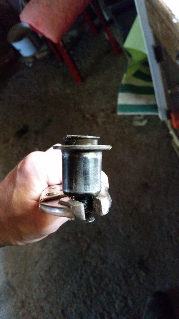

                      Tänään meni tallissa ährätessä. Purin nuo olka-akselit jotka ostin nim. Holkerilta. Laakerit oli niin lujassa ettei 20t puristin saanut niitä liikkeelle. Pieni kopaus vasaralla täysillä painella kylkeen ja sitten saikin kerätä romuja ympäri tallia ja piti tarkastaa joutuiko housujen vaihtoon. Melkoinen pamaus kun laakeri lähti liikkeelle. Toki ABS anturit oli myös niin tiukassa että niiden kanssa meni aikaa urakalla ja tietenkin ne pultit piti vielä porata pois, kun ne katkesivat eli vaikeimman kautta, mutta lopulta sain tolpat "puhtaaksi". Tosin kun meinasin alkaa hiekkapuhaltamaan niin ihmettelin kompuran heikkoa tuottoa ja hetken päästä se meni mykäksi. Ihmeen pitkään tuo on kestänytkin, jo vuosia meittinyt milloin se laukeaa. Täytyy käydä hakemassa uusi, onko suosituksia? Sen pitää olla sen verran iso, että puhallus yms. onnistuu ilman sen kummempia virityksiä. Tallissa on tuollainen pieni 3hv kone varalla, mutta sillä ei saa kuin renkaisiin ilmaa. Kätevä nopeisiin juttuihin, mutta ei sillä paineilmalaitteita juuri pyöritetä.
                      Taas muistin, että pitää irroittaa mittaristo ja laittaa Akille. Siinä tuo ajotietokoneen näyttö himmenee, kun lämpeää tarpeeksi. Unohtanut koko jutun...ja myös sen, että GPS antenni on rikki eli navi ei hae paikkaa (auto pyörii jossain Latvian tienoilla), tyyppivika tuokin, Harmittavan kallis osa tuokin orkkiksena...
                        Tämä olka-akseli episodi alkaa olla jo naurettava. Hyllyssä nyt 3 settiä (2x alkuperäiset, 1x RS6) ja tulossa 4:s eli toinen RS6 setti. Miten tähän oikein päädyttiin, no kaikki alkoi tuosta kuuluisasta yläpultista joka ei lähtenyt pois, en jaksanut ährätä vaan ostin tuon viallisen (en tosin tiennyt sitä vialliseksi) RS6 setin. Holkit puuttuivat eli meni suoraan hyllyyn odottamaan jos jostain saisi holkit teetettyä. Ostin sitten toisen alkuperäisen Allroad setin, mutta ne jämähti hiekkapuhallukseen eli firman iso pönttö lainassa jossain Rantsilassa ja palaa syksyllä ja jätin sitten nuo sinne odottamaan vehkeiden paluuta.
                        Mietin sitten miten jatkaa ja ostin (kiitos vinkistä jonka löysin toisaalta täällä palstalta) erikoistyökalun jolla sain porattua alkuperäisistä ne pultin jämät pois (voin suositella muuten tuota Bilteman työkalua kuhan ostaa kunnon terät). Laittelin uudet laakerit, ABS anturit ja olin itoa täynnä kokoamassa autoa kasaan, mutta sitten huomasin ettei nuo Lemförderin palikat käy noihin terästolppiin, ne on tarkoitettua noihin alumiinisiin eli pallonivelten halkaisija on paljon pienempi. Nyt ei enää naurattanut kuin pienesti...jööses.
                        Laskin käteen ja nettiä selaamaan, että paljonko maksaa erikseen ostettuna ne alapään tuennat, eipä yllätys että ne maksaa saman verran kuin kokonainen uusi setti. Taas katse alumiinitolppiin, Ebaysta löytyikin RS6:n olka-akselit kaikkine hilppeineen. Myyjälle mailia ja 110% varmistus kuvien kanssa, että niissä on kaikki kohdallaan eli holkit paikoillaan ja myyjän mukaan noissa on melko uudet ABS anturit ja laakerit (tosin niillä ei väliä, kun uudet on jo hyllyssä) eli nuo on nyt tulossa Oulua kohti...
                        Ei mennyt kuin Strömsössä, olisin ostanut samalla rahalla jo uudet olka-akselit kaikkine tarpeineen. Meneepähän oppirahoina eli miettii mitä tekee ennen kuin alkaa summittain tilaamaan palikkaa =( Nyt on ainakin varaosia, laittelen nuo kaikki kuntoon ja myyn pois. Btw. nuo ABS anturit on aivan järjettömän hintaiset jostain syystä. Ne vain tuppaa olemaan jumalattoman tiukassa eli ehjänä ei saa pois. Noista Ronsun tolpista lähti irti, tosin se pieni pultti meni poikki molemmista (teräs/alumiini tahtoo hapettua).
