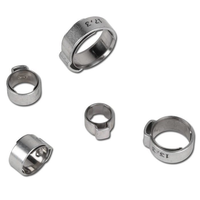

Unohtui mainita, että turboja purkaessa tuo vasemman puoleisen hukkaportin ohjausputken pää oli poikki (osanumero 078145718AA). Se oli paikoillaan, mutta ilmeisesti pysyi siinä vain pyhällä hengellä ja letkukiristimen avulla. Ihme, että tuo on edes jotenkin toiminut. Jäi käteen, kun hiukan koski. Tuo on ikävästi tehty putki siinä mielessä, että metalliputken päihin on liitety puristamalla nuo kumiletkut eli tuota ei voi korjata ja tuossa on tosiaan muutoinkin niin lyhyt se kumiosa ettei yletä. Voisihan tuon helposti korjata ihan kumisella putkella, mutta pitää katsoa oisiko jossain varaosakoneessa tuo vielä ehjä. Tuolla on aika kova hinta (~180€) jos uuden laittaa.2 Photos
Täytyy tehdä noin ellen löydä ehjää tilalle. Täytyy huomenna nostaa paketti ilmaan (traktorilla) ja pestä tuo huolella. Tuossa juuri suojailin paikkoja niin ei ainakaan kovin pahasti mene vedet vääriin paikkoihin. Mukavampi puuhastella tuon kanssa kun paikat puhtaana.
