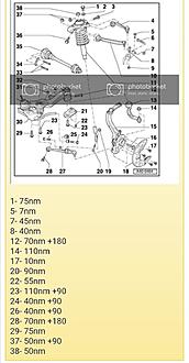

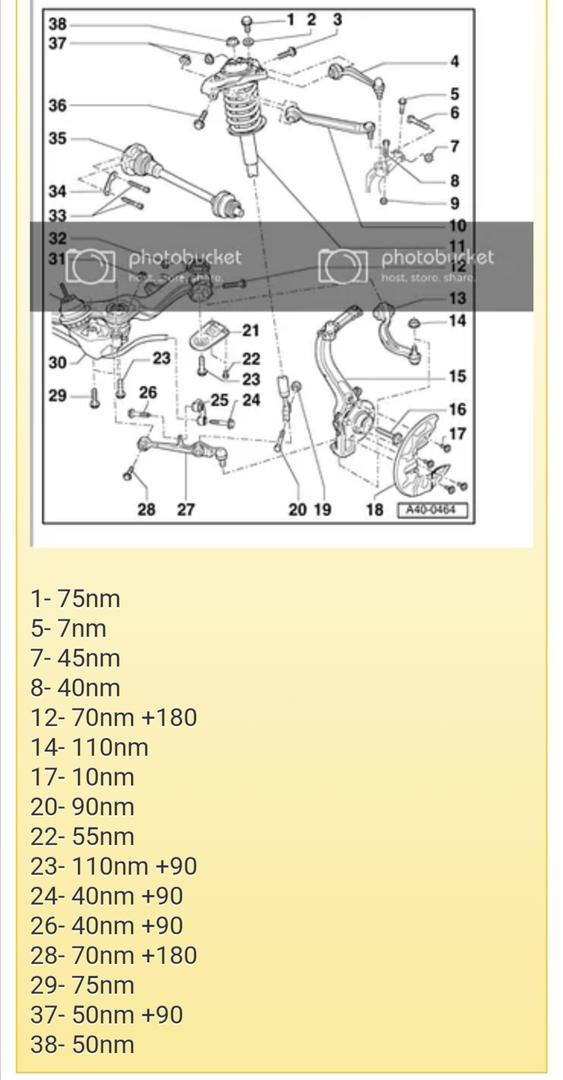

                                          Eilen huomasin hiukan "maastossa" ajellessa, että etupää nitisee/natisee/napsuu isoissa joustoissa. Tuollahan ei ole mitään vanhaa vaan kaikki uutta eli olisiko jäänyt joku löysälle. Jätin nuo kiristämättä nosturilla ja kuhan sain auton renkailleen ja oikeaan korkoon niin kiristelin tukivarsia. Nyt aloin miettimään tulikohan kiristettyä kaikki sillä samaan aikaan kun puuhastelin tuon kanssa tuli muuta hässäkkää. Täytyy katsella nuo läpi. Normi asfaltilla yms. auto kulkee hiljaa ilman ylimääräisiä natinoita.
                                            Vai olisko mennyt joku varsi vaan liian kireälle? Nuo pallonivelen mutterit varsinkin tulee itse vedettyä aina liian tiukkaan, josta varmaan seuraa toi kartioholkin jämähtäminen varteen.
                                            Alla b6/b7 varsien momentit, lienee käytettävissä valurautaisilla olka-akseleilla varustettuunkin.

                                              No sen kartionhan ei kuulukaan liikkua mihinkään olkavarressa, vai ymmärsinkö jotenkin väärin tämän?
                                                Niin, sitä lujempaa se holkki kai jämähtää pallonivelen tappiin mitä tiukempaan sen kirii. Tai sitten nuo vaan haluaa aina pariutua yhdeksi puuksi.
                                                  Kyllä ne kaksi metallia vaan haluaa pariutua. Ei kiristyksestä kiinni.
                                                    Kyllä saisi miehin kierittää höyhenissä ja öljyssä ja laittaa nurkkaan häpeämään. Yläpään tukivarret oli periaatteessa irti eli ei ihme, että natisi/nitisi. Kävin koko paletin läpi ja nyt on hiljainen...
