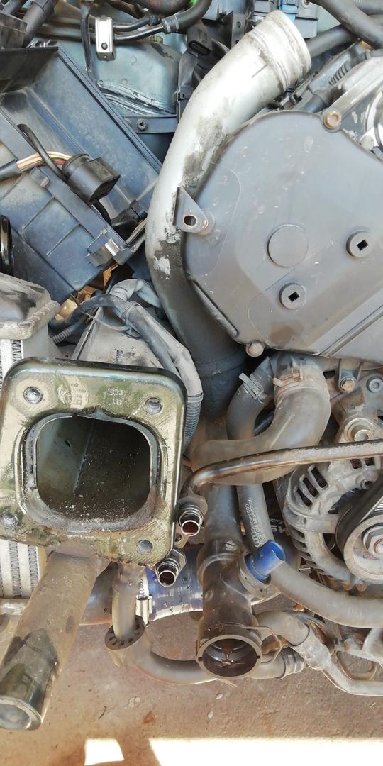

                                                              Noiden DP:n uusiminen sai puhtia varkaasta joka koetti noita irroittaa lopullisesti laikkakoneella siinä kuitenkaan onnistumatta. Tiedä miksi jäänyt puolitiehen, mutta nyt oli pakko laittaa auto nosturille ja vaihtopuuhiin. Tuohan on todella hankala homma sillä tilaa ei ole. Tuohon kun lisätään automaattilaatikko ja uudemman mallin DP:n flanget niin hommasta tulee mahdoton niin ettei laske konetta pois. DP:n alemmat pultit sai helposti auki, mutta ylempiä ei edes näe mistään. Tuossa on yläpuolella melko järeät peltisuojat ja niiden alla pultit. Sain nuo lämpösuojat irti (siis pulteistaan), mutta niitä ei saa pois koska niiden läpi menee EGR ja toinen lambda. Toisekseen ei taitaisi edes mahtua tulemaan. Nyt kuitenkin pääsi sormilla tunnustelemaan ylempiä pultteja, mutta minkäänlaista työkalua sinne ei saa.
                                                              No purin keulan pois ja aloin miettimään miten tuon saisi helpoiten tehtyä. Laskisinko koko paketin apurunkoineen pois, mutta eihän tuokaan taida olla mahdollista sillä ahtoputket on huomattavasti leveämmällä kuin runko-aisat (kuva). Onko kukaan laskenut tuota koko pakettia lattialle ja jos niin miten? Kaikenjärjen mukaan noin ne tekevät tehtaallakin, mutta omaan järkeen ei mahdu miten ne sen tekevät kun tilaa on ainakin 10cm liian vähän?
                                                              Koska nyt hommasta tuli kertaluokkaa isompi niin teen samalla hiukan laajemman huollon eli turbojen tarkastus/kunnostus (vaikka ne on vain muutaman vuoden vanhat), tiivisteiden/stefojen vaihtoa, kiristimien tarkastus (nekin on jo vaihdettu aikoinaan) yms. pientä perushommaa, kun paketti irti. Mitään virittämistä en ajatellut harrastaa sillä sitten homma leviää käsiin taas vaihteeksi.
